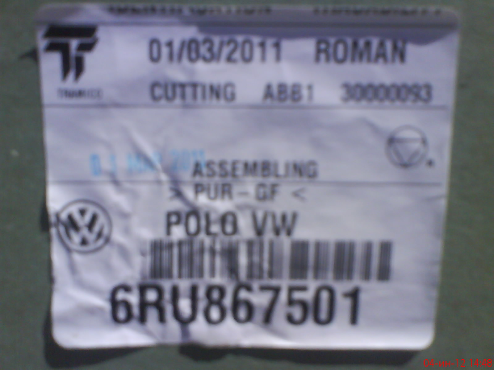

Vip4el писал(а):
никаких наклеек с штрих кодом они не нашли, я уточнял!!
Вот она родимая,всё никак руки не доходили до неё добраться,своим шебуршанием она меня достала.Если в районе солнцезащитного козырька нажимать на обшивку крыши,это шебуршание чётко слышно.На ходу достаёт.

udaff, она наклеена на самой обшивке потолка и рукой её можно достать со стороны стекла ?

Она может быть как справа,так и слева.У меня была справа.От лобового стекла немного отогнуть обшивку крыши,чтобы можно было просунуть пальцы до полладони примерно,и пошарить там пальцами.Куда была наклеена(на крышу или обшивку)что-то я в тупике,хотя делал это сегодня.Прежде чем искать,с какой она стороны,повторюсь,отстегните противосолнечный козырёк,его одну сторону,и отведите его в сторону.Понажимайте в этом месте на обшивку крыши,слышно чёткое шебуршание,а с другой стороны тишина.

Все правильно, я вычислил нажатием на обшивку в движении. У меня наклейка находилась на уровне солнцезащитного козырька пассажира в левой его части. Наклеена на обшивке. Если отогнуть обшивку,то, с улицы ее можно увидеть
