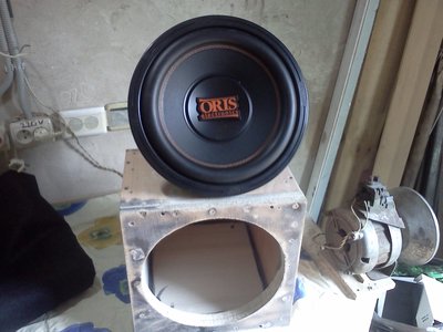

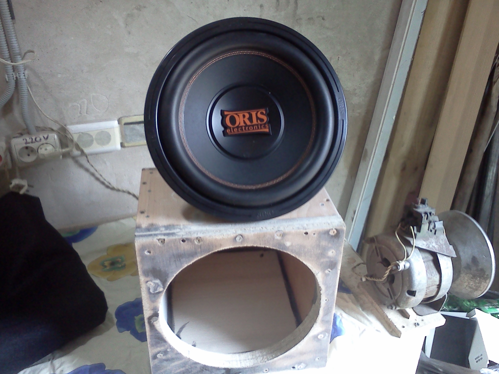

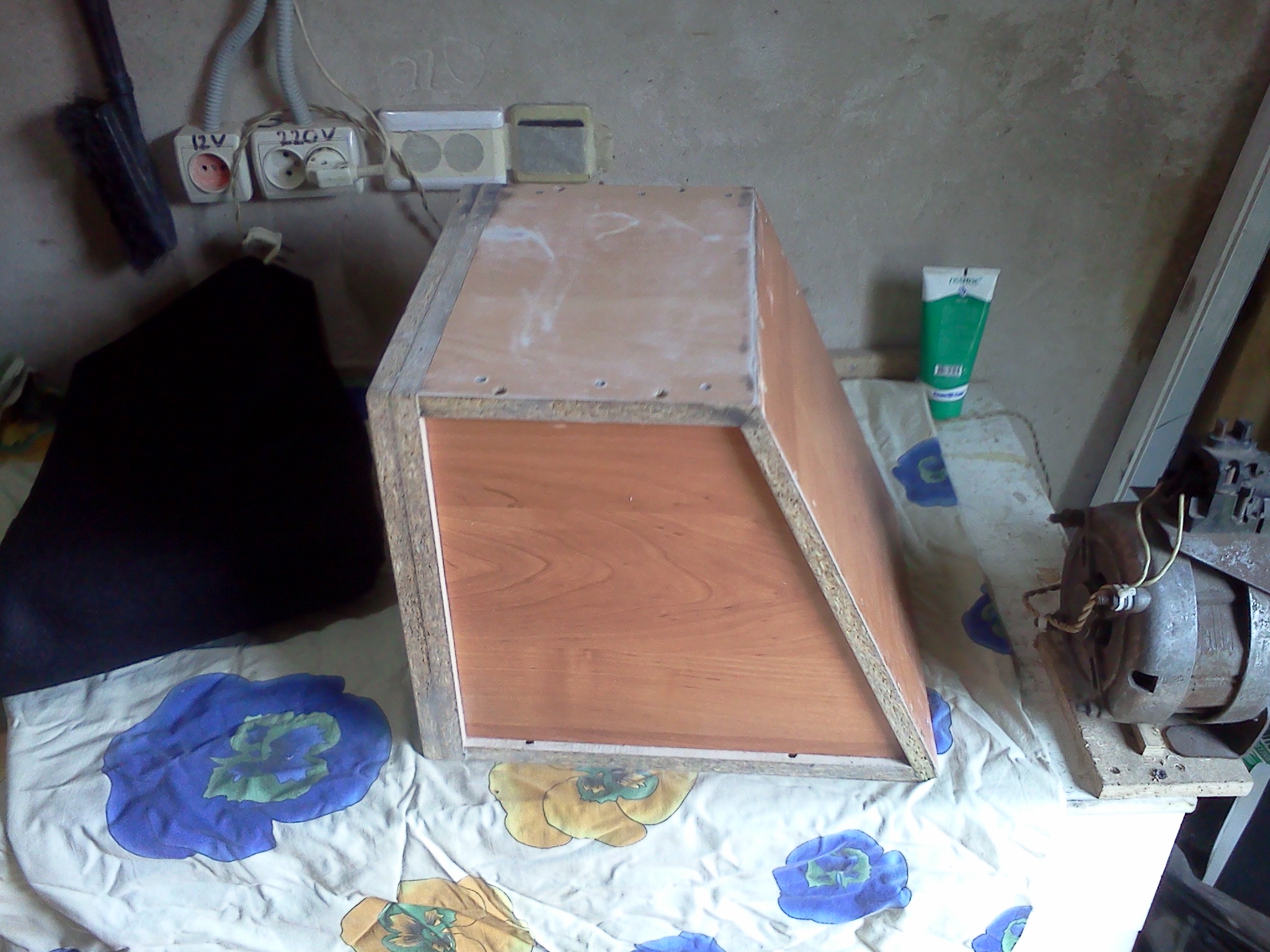

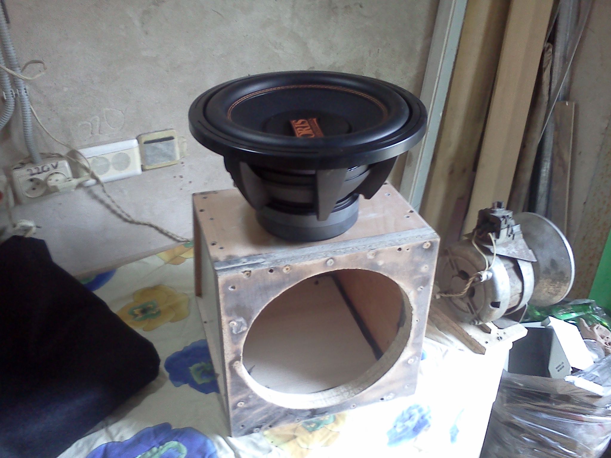

Собрал домик для саба опять же временно, покашто времени совсем нет на грандиозный ящик с выходом фазика в салон
Автозвук в ПОЛИКЕ. Начало проекта
IMG20120615_005.jpg [ 894.33 КБ | Просмотров: 9688 ]
IMG20120615_004.jpg [ 491.19 КБ | Просмотров: 9687 ]
IMG20120615_003.jpg [ 753.14 КБ | Просмотров: 9687 ]
IMG20120615_002.jpg [ 757.68 КБ | Просмотров: 9687 ]

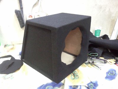

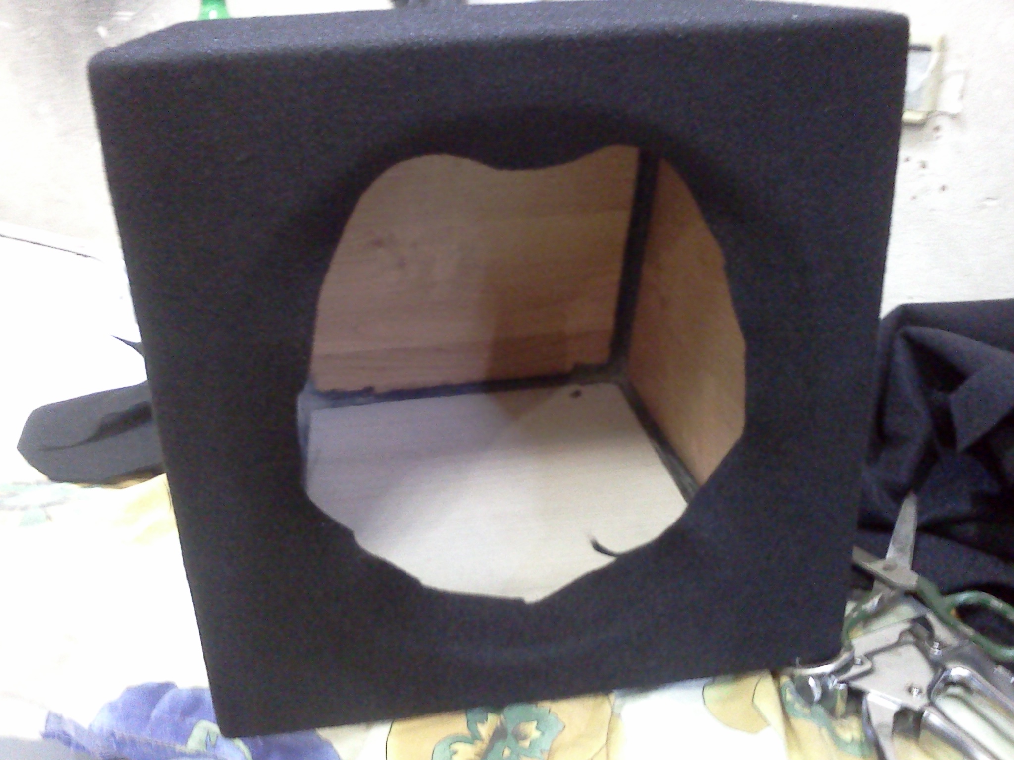

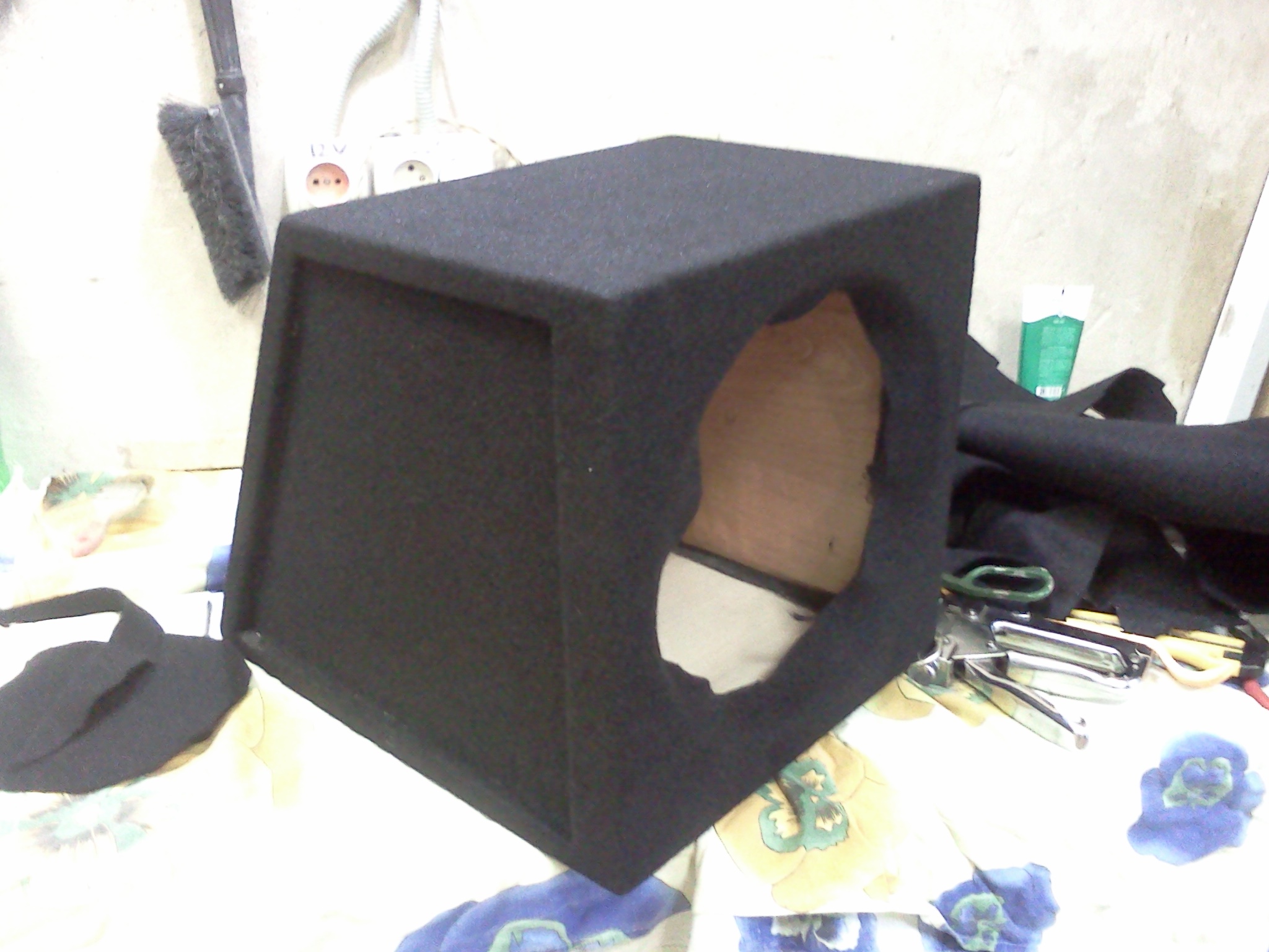

Обтянул карпетом на большее сегодня времени не хватило.
IMG20120615_007.jpg [ 641.42 КБ | Просмотров: 9687 ]
IMG20120615_006.jpg [ 543.23 КБ | Просмотров: 9686 ]

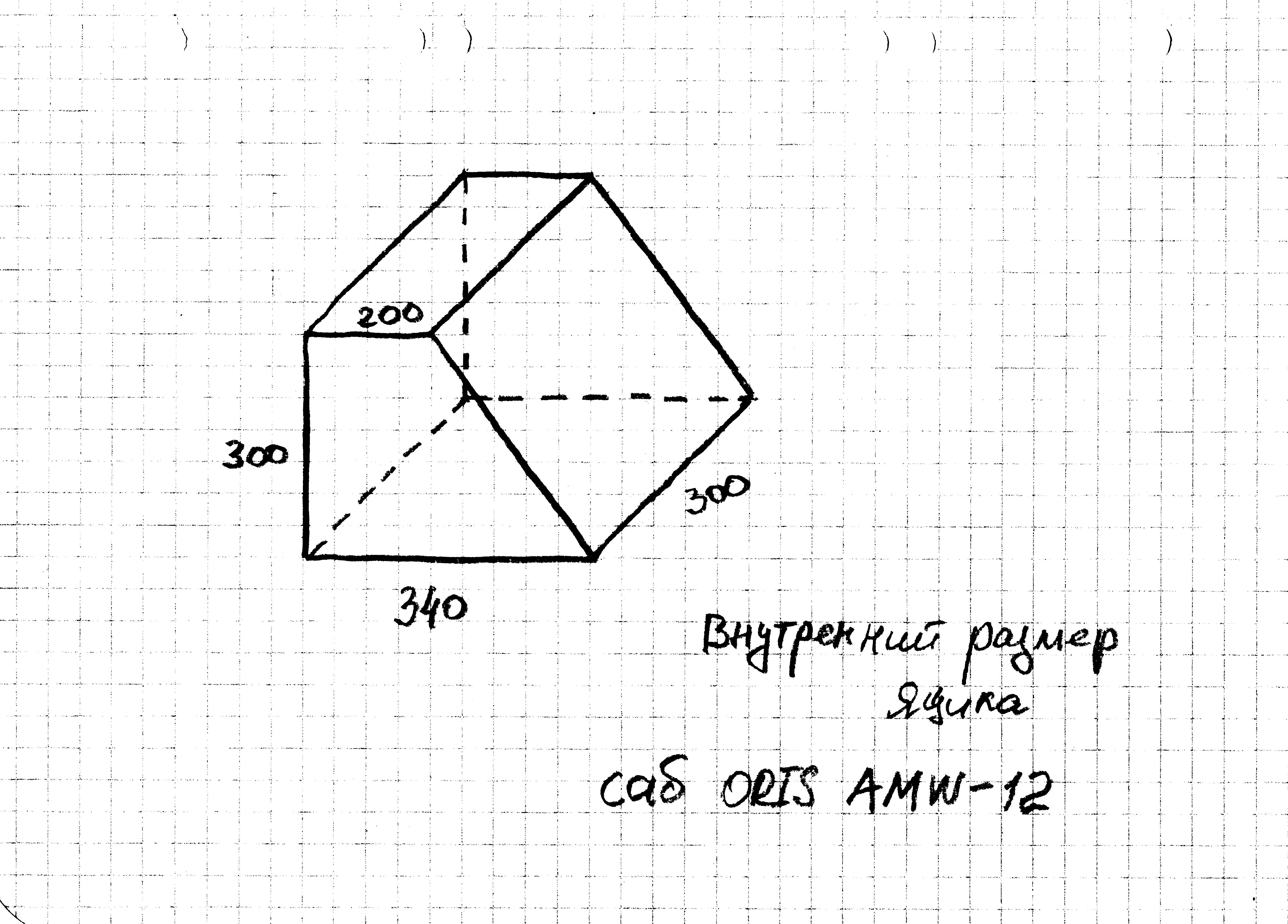

Вот размеры ящика
Ящик.JPG [ 1.29 МБ | Просмотров: 9681 ]

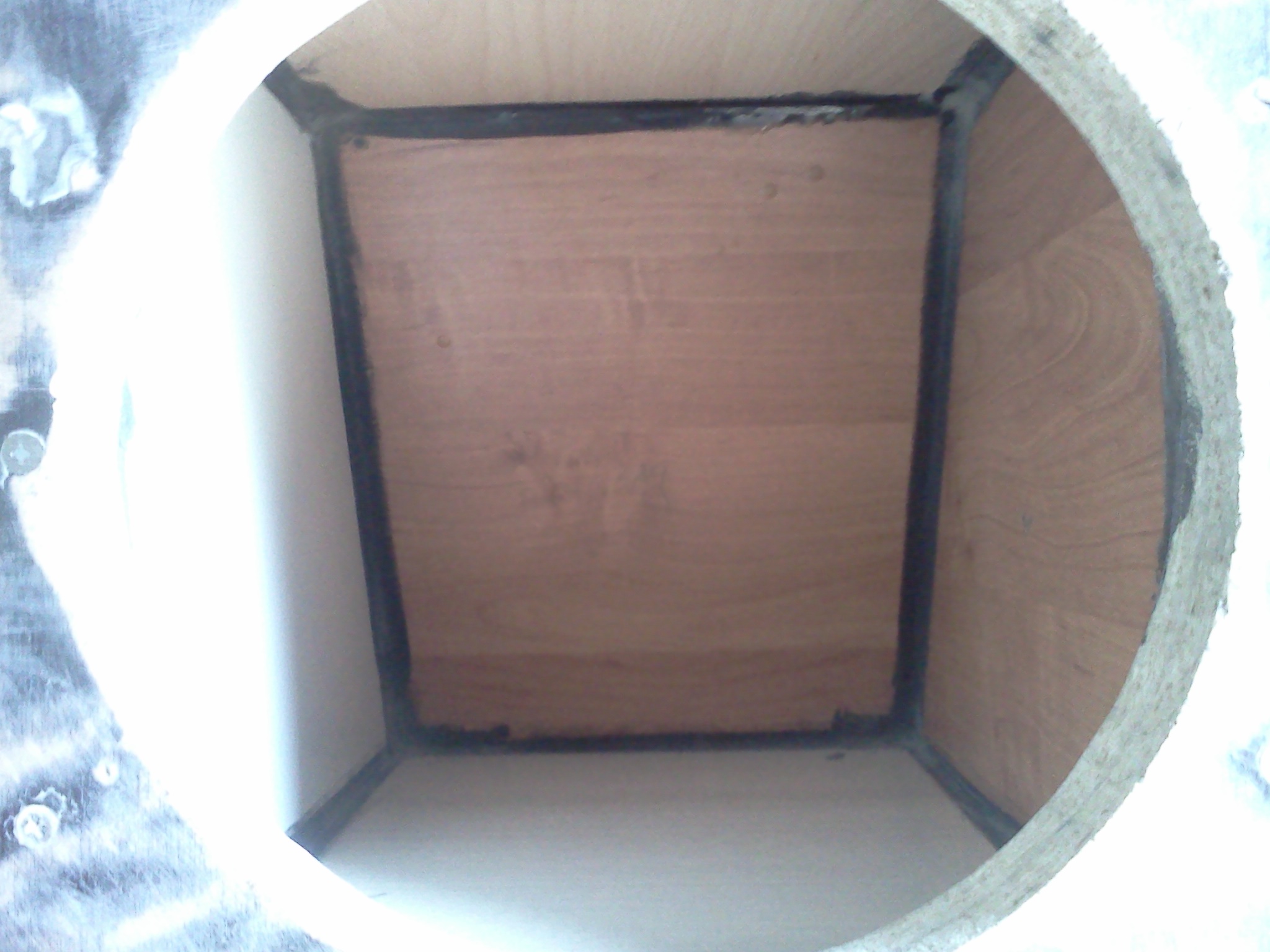

Если кому интересно что я за герметик использовал, так это стекольный клей на него стекла в автомобили клеют, озверин еще тот. Но под него обязательно праймер нужен для лучшей адгезии с метериалом.
