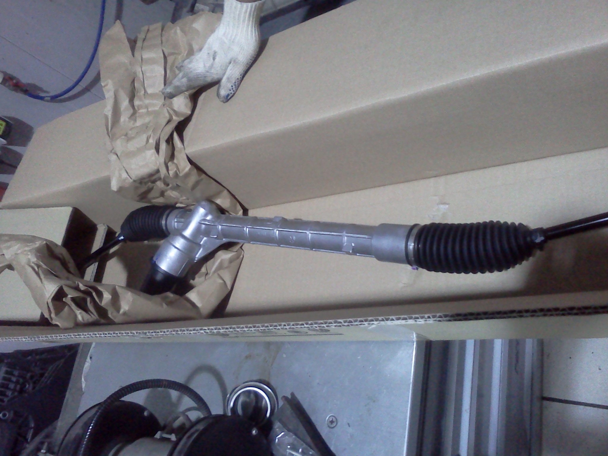

С анологичным стуком завтра еду к ОД замена рулевой рейки в рамках гарантии делать. Если удасться попасть на сервис постараюсь небольшой фотоотчет сделать. Сегодня позвонили сказали что рейка пришла завтра в 10-30 на замену.

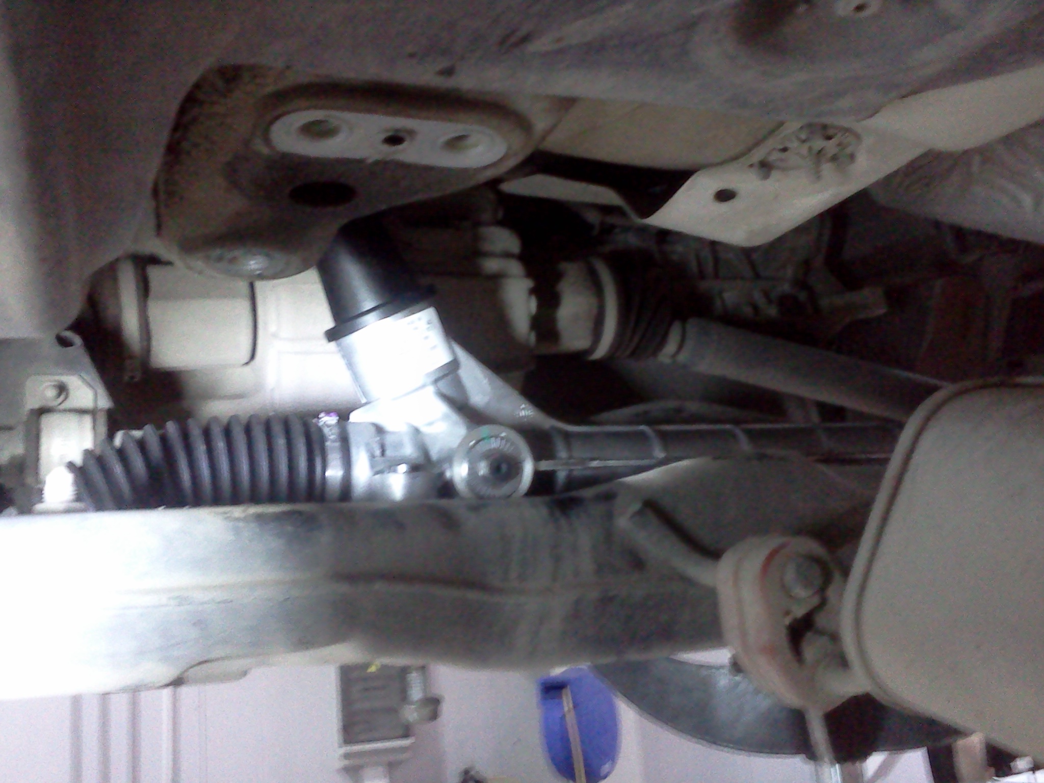

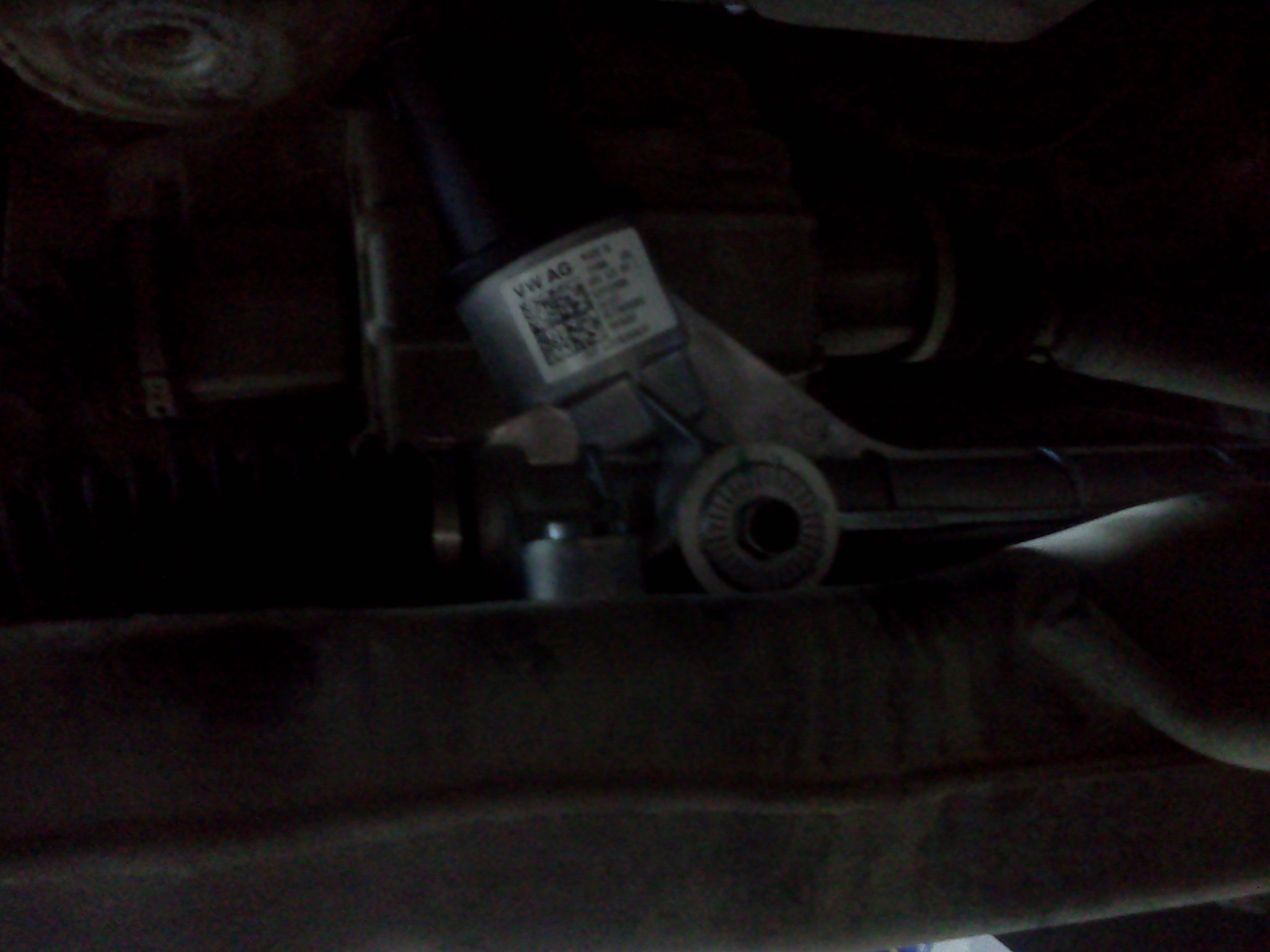

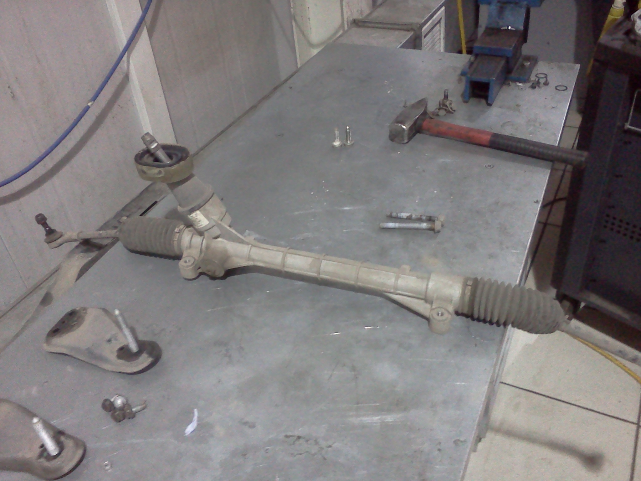

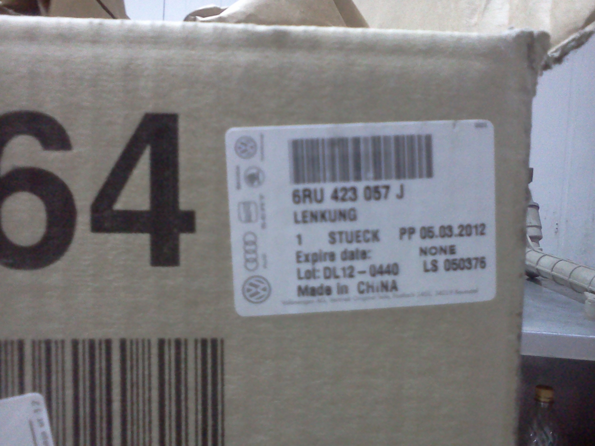

вот собственно и замена, стуки полностью исчезли
Стук рулевого механизма
IMG20120702_008.jpg [ 693.48 КБ | Просмотров: 8751 ]
IMG20120702_007.jpg [ 459.59 КБ | Просмотров: 8751 ]
IMG20120702_006.jpg [ 685.87 КБ | Просмотров: 8751 ]
IMG20120702_004.jpg [ 608.99 КБ | Просмотров: 8751 ]
IMG20120702_005.jpg [ 635.18 КБ | Просмотров: 8751 ]
IMG20120702_003.jpg [ 694.73 КБ | Просмотров: 8751 ]
IMG20120702_001.jpg [ 649.5 КБ | Просмотров: 8751 ]

собственно смутил производитель рейки ЭТО КИТАЙ, сказали что на всех поло седанах половина хзапчастей кЕТАЙ
Зарегистрирован: 10 июн 2012, 10:30
Сообщения: 182
Откуда: Казахстан,Алматы.
Поблагодарили: 15 раз.
а чем тебе завод в Китае не угодил?
