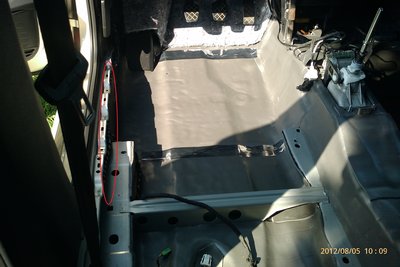

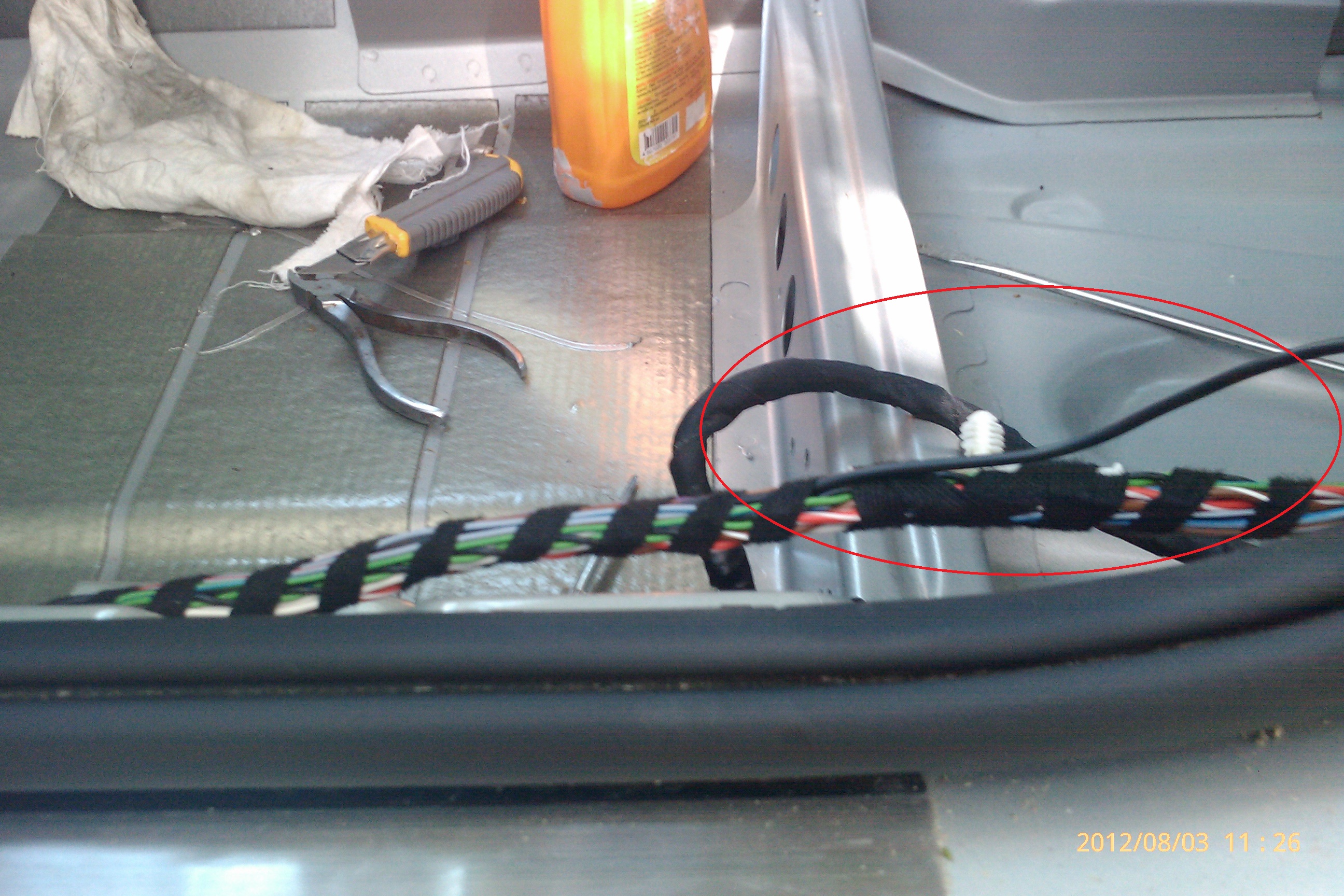

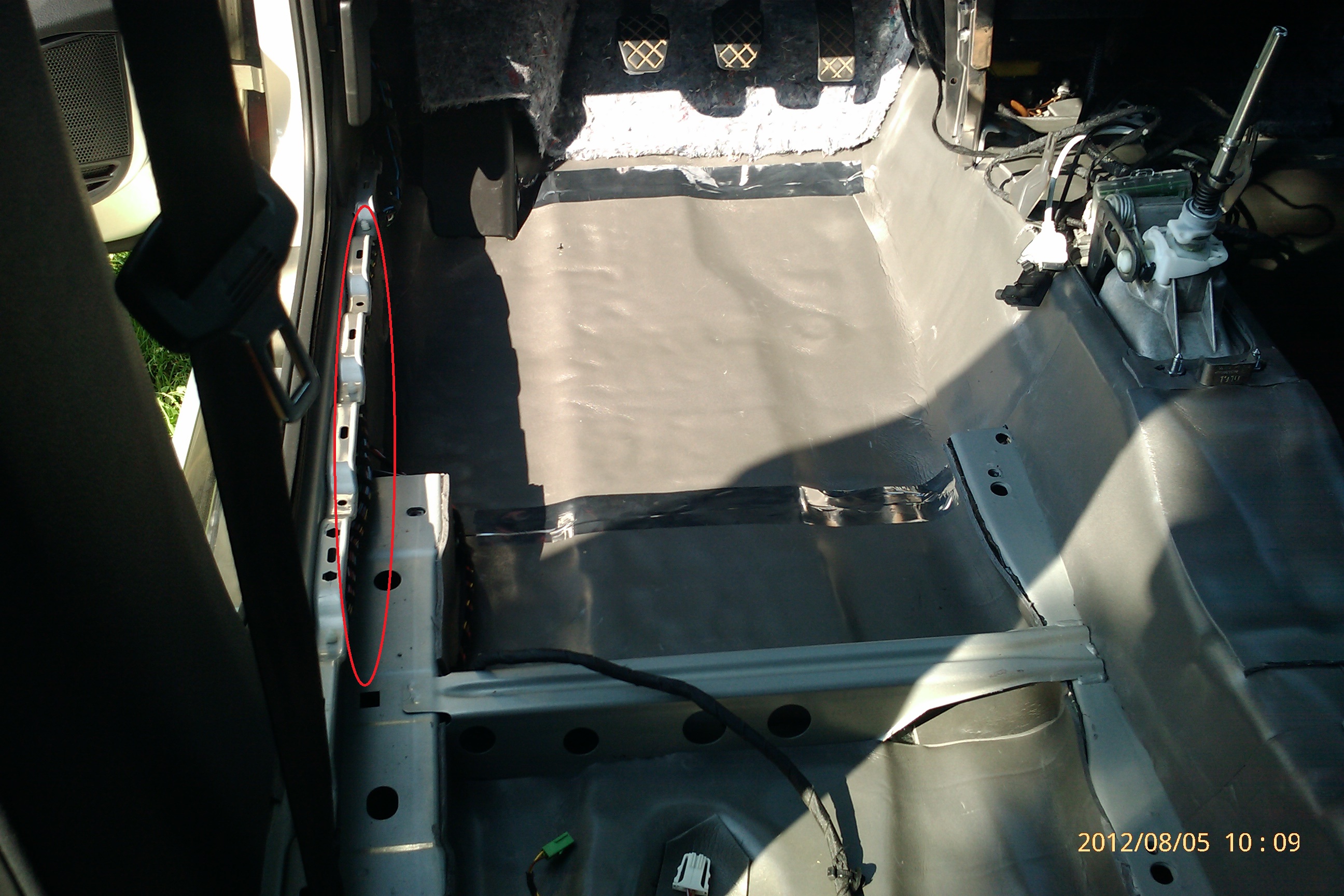

Попробую подробно описать:
1. Камера URL Car Rear View Camera for TIGUAN TOUAREG POLO, кабель коаксильный - по этой ссылке внизу на фото видно.
В одном месте при прокладке мне пришлось его разрезать - а потом запоять (вроде качественно сделал, хотя пришлось оплетку в жилу сматывать)
2. Прикрепил проводку к штатной проводке слева у порога на изоленту
Китайские магнитолы в Polo Sedan
IMAG1255.jpg [ 1 МБ | Просмотров: 8394 ]
Вот этот провод в красном кружке - видеосигнал
IMAG1240.jpg [ 1.27 МБ | Просмотров: 8394 ]
3. А вот так работает камера (с Velas V-VWG) (видно не так как вживую - бегущие полосы вниз в жизни это линия с рябью, да и еще - сами желтые линии с разметкой даже на выключенном двигателе немного плавают, сверху вниз идет небольшая волна):
- зажигание включено, камера включена, педаль тормоза нажимал несколько раз - изображение удовлетворительное
- двигатель работает, камера включена, стоим на месте - изображение удовлетворительное,
при нажатии тормоза педал тормоза - изображение покрывается рябистыми линиями (на видео - это волны)
- двигатель работает, камера включена, едем назад - изображение покрывается рябистыми линиями (на видео - это волны), но в 2 раза менее заметно, чем с тормозом
http://youtu.be/DDPMPmp9wX4
4. Все разъемы проводки камеры к магнитоле изолированы чем-то наподобии антискрипа (темный паралон)
