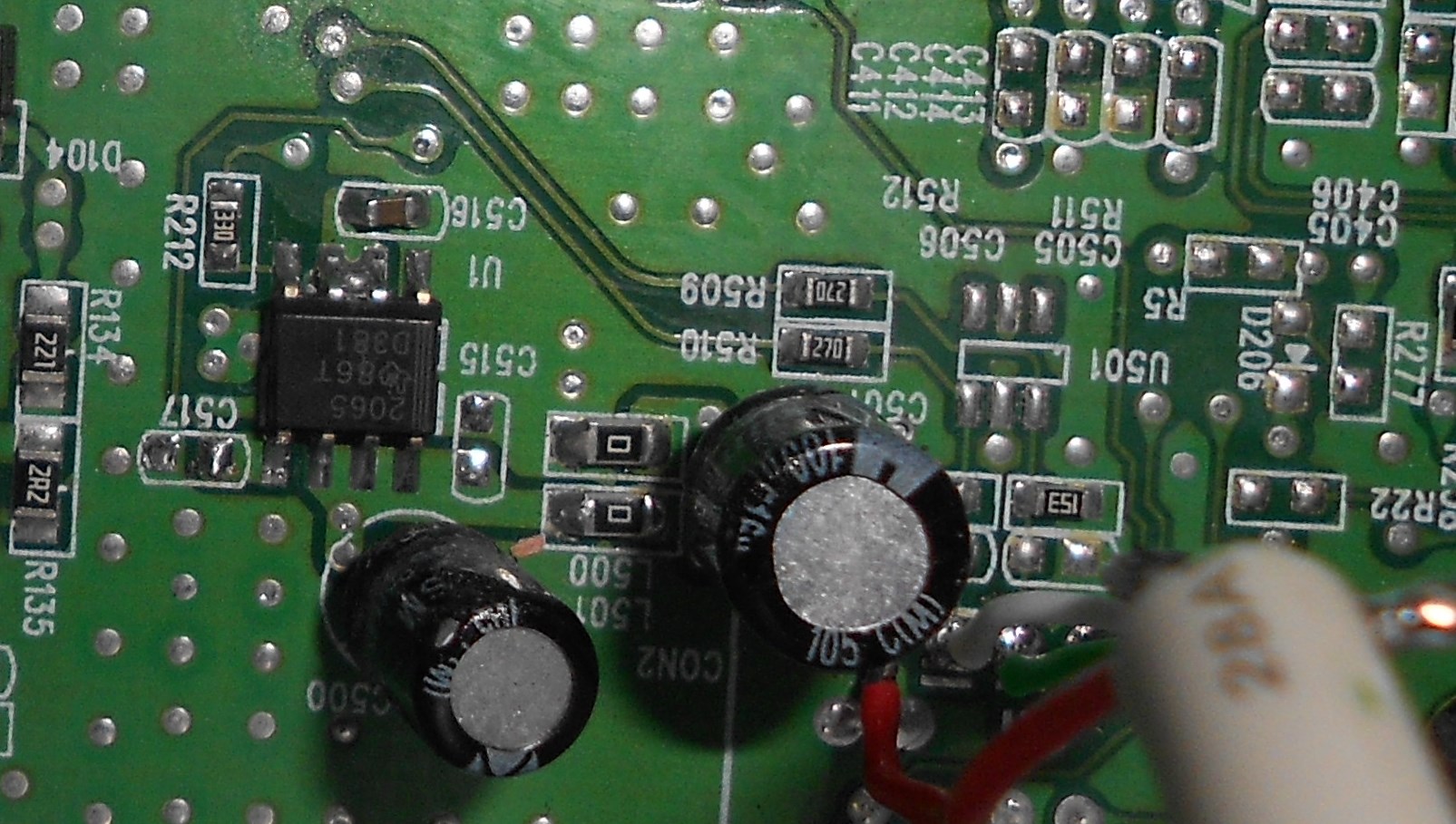

при переходе на радио и обратно на usb не читается . Появляется 5 вольт на usb и тут же пропадает. В чем возможна причина ?
Тут-же пропадает даже без флешки?
Варианты:
-срабатываает защита от превышения тока,- проверять без флешки, с другой флешкой.
-возбуждкние ключа,- с емкостями все в порядке?
-на 5 ноге сигнал не мерял? Но нужно осциллографом,- импульс должен небольшой длительности.
-Как отрабатывает с диском погляди, что-бы убедиться в правильности работы процессора и на шлейф обрати внимание.
И фотку не мешало-бы посмотреть,- не твою,- как микруха запаяна.
Да даже без флэшки. ( тоже думаю что срабатывает защита)
емкости 2 по 0,1 и 2 по 100х16в
на 5 ноге я осциллографом смотрел , нет импульса просто 3 вольта и все
Фотку сделаю .
Что интересно когда поставил микруху начал проверять , флэшка запустилась несколько раз подряд ( радио usb радио usb) но потом началась такая фигня как описывал выше . Может быть запаять новую микросхемку но не припаивать 5 ногу как советовал Scal .

на выходе около 1в , так что делать то ? уже все поменял прозвонил

Я бы поднял выходные ножки , подсовывая обломанное острым клином лезвие бритвы, повесил на них мелкую лампочку и проверил еще раз.
У меня был случай замыкания между дорожками на двухсторонней промышленной плате, которое визуально так и не удалось обнаружить,- пришлось резать дорожку с двух сторон и кидать перемычку. Но я уверен что здесь должно быть проще.
Если с лампочкой все нормально, -удаляй конденсаторы по очереди и индуктивности тоже.

Поставил на выходе конденсатор по больше на 200 мкф стал читать у меня из 3 флэшек тока 2, старую а дату не стал ушел в защиту . может в катить еще конденсатор на 200 , по ходу происходит всплеск по питанию и он уходит в защиту .

не работает :(( блин микросхема до 1 А держит не ужели больше импульс проскакивает

Конечно поставил. Нагрузку поищу на работе завтра , с утра попробую. На выходе нет же вроде разрядного резистора по схеме .... замерю утечку. Я мерил на выходе при отключенном usb показывало около одного вольта. Это возможно остаточное на кондерах.
