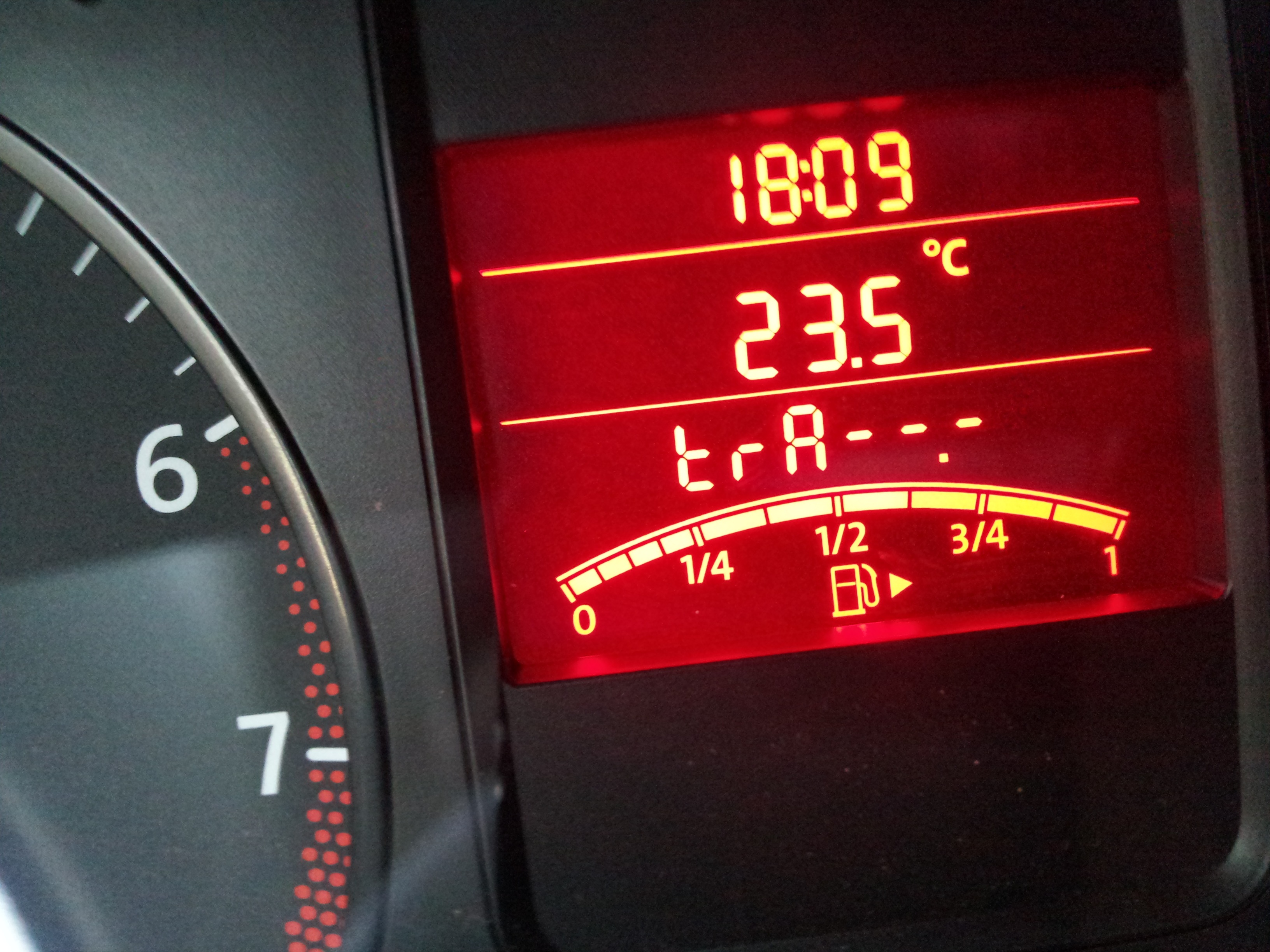

Всем привет, народ подскажите, что это означает где должен быть километраж (на фото) и как сделать чтобы отображался километраж.
Многофункциональный дисплей
image.jpg [ 1.5 МБ | Просмотров: 2767 ]
Похоже на глюк. Лучше к дилеру наведаться )

Rol
по идее так отображается транспортный режим.
отключаются некоторые функции комфорта, подсветки, магнитола (если CAN), охранная сигнализация. Это сделано для минимального энергопотребления от АКБ при транспортировке.
если фото сделано не при первом осмотре авто на стоянке ОД (до предпродажной подготовки), а вы ездите на авто, и у вас не с того ни с сего такое вылезло - обратитесь к ОД. Также может быть результатом неумелого ковыряния в авто шнурком vag-com, это можно исправить самому (аналогично тому как включили режим - выключить его)
