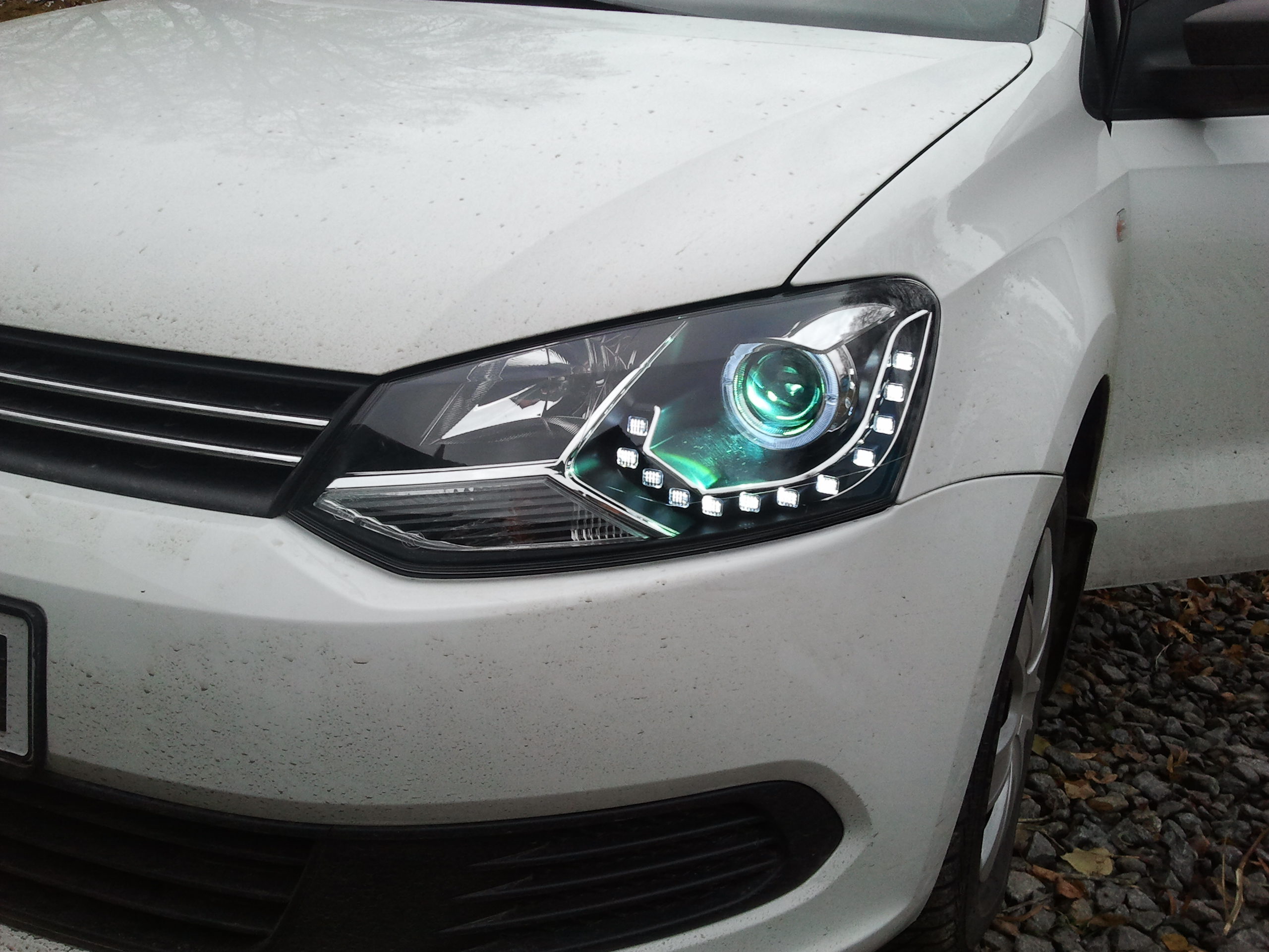

Выкладываю фото, фары корейского происхождения куплены в китае, в комплекте блоки розжига, лампы
Сорри за качество фото и грязный авто, фото утром в пасмурную погоду, диоды не очень яркие, ксенон норм

Комментарий к файлу: БС
Тюнинг Оптика
20121031_084637.jpg [ 1.53 МБ | Просмотров: 4907 ]
Комментарий к файлу: габариты
Тюнинг Оптика
20121031_084552.jpg [ 1.55 МБ | Просмотров: 4907 ]
