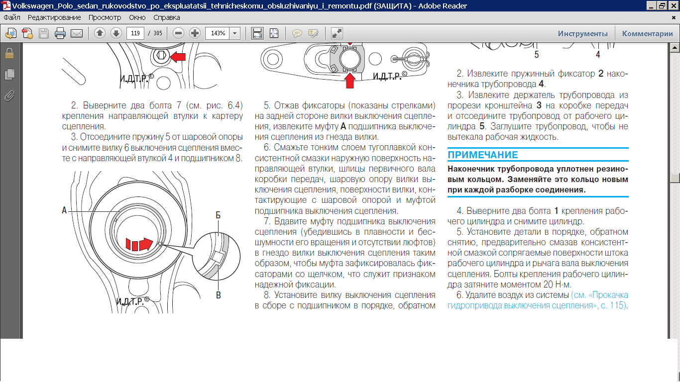

Сам нашел.1. Проверьте состояние подшипника выключения сцепления, который должен вращаться легко, равномерно и бесшумно и в нем должен отсутствовать люфт.
А это руководство поло, пункт 7 говорит о том же об отсутствии люфта.
Машина разочаровала, а дилеры так вообще уроды. Как разобрали коробку мастер сразу сам указал на подшипник выключения, но пришел гарантийщик (щенок 20 летний) и говорит, что все что относиться к сцеплению не гарантия. После тыканья мордой в гарантийные условия, где не гарантия только диск сцепления. Говорит хорошо, отошлем в Москву фото. На следующий день звонят говорят шум из за люфта ступицы диска сцепления(а диск был как новый ни каких люфтов в нем нет) Что это за выжимной подшипник который не прошел и 10 т.км.
