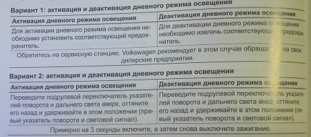

А тем временем в свежем мануале раздел дополнен :-)
ТС разобрался со своей "проблемой"?
Комментарий к файлу: Теперь 2 варианта включения...

Comfortline. Аналогичная ситуация. Пару месяцев назад самопроизвольно стал включаться ближний свет фар при включении зажигания. При этом, если не переводить переключатель в режим габаритов или ближнего света фар, подсветка панели приборов отключена. Ездил таким образом, считая, что случайно активировал "дневной режим освещения" подрулевым переключателем (как описано в мануале). С неделю назад данная функция самопроизвольно деактивировалась :). Манипуляции подрулевым переключателем указателей поворота не помогают.
