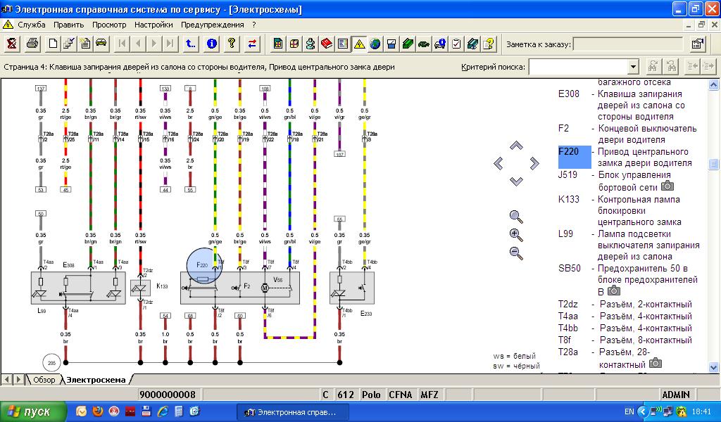

от твоей сигналки инструкция по установке ?
если её, то смотри то что я дорисовал, если не её, то смысл одинаков.
нормально-замкнутые 87а можно отрезать или просто не подключать (красные крестики),
нормально-разомкнутые 87 подключаем к массе (синяя линия),
общие провода открытия/закрытия (зеленая линия) цепляем по схеме к зелено/желтому проводу штатной проводки от личинки замка из двери, резистор 180-200 Ом.
да, предохранители можно убрать или поставить меньше номиналом,ампер 5 хватит.

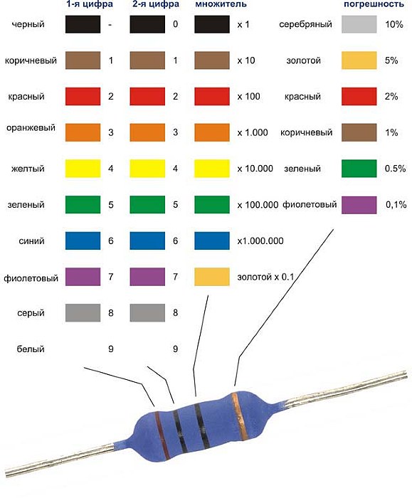

А кто нибудь может скинуть фотку как выглядит резистор, а то их так много всяких. Я так понимаю нужен постоянный резистор? И влияет ли разница мощности резистора на что то при установке?
постоянный,мощность лучше взять 0.25Ватт,из-за размера, выглядит обычно вот так:
да, номинал сопротивления читается по полоскам, т.е. 180Ом будет коричневый-серый-коричневый.
