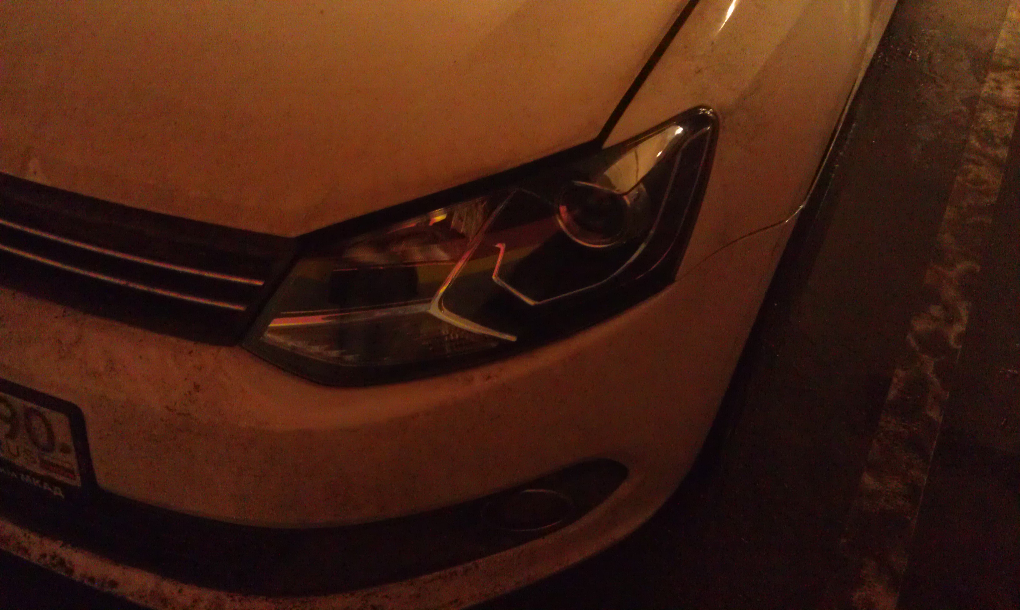

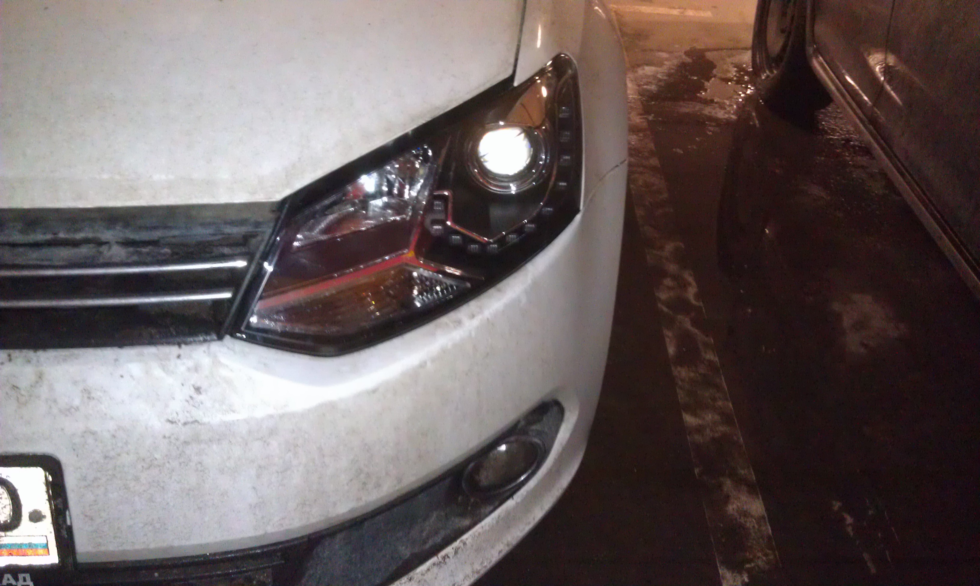

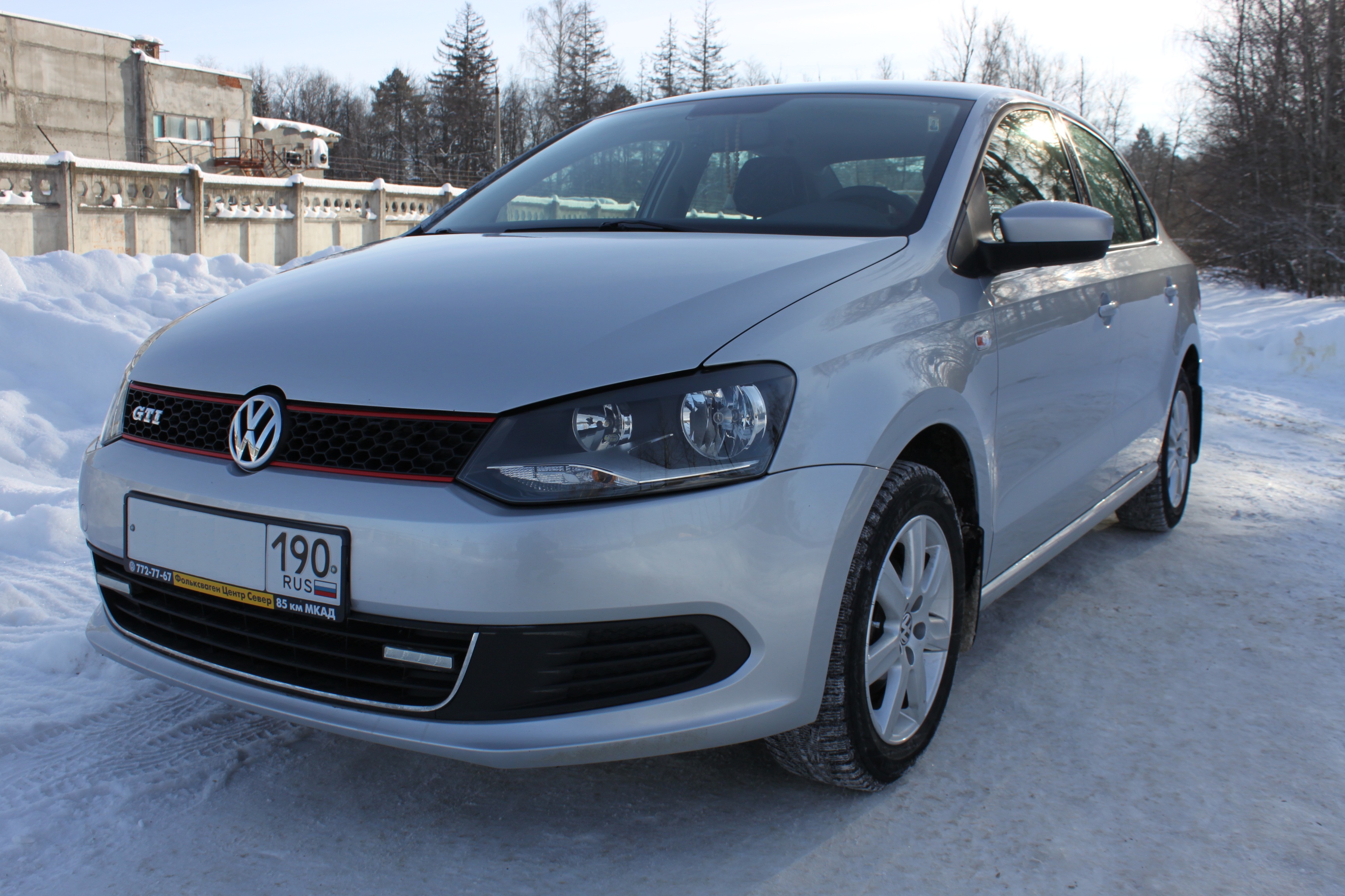

Вот установил фары от хэтчбека. В среду постаил, в четверг при посещении ФЦС заодно и отрегулировал их. Сделал совместный свет (ближний + дальний). Пусть меня закидают помидорами, но разница в свете - очевидна. Да и вид у машины совершенно другой. Из всех представленных вариантов, мне все таки по душе оригинальная оптика, но ксенон дороговат, а эти самое то (повторюсь - это мое мнение) Видимо не зря они ставят такую на хэтч комфорт и хай.
Из салона регулятором корректора фар СТГ регулируется? Или возможности "не слепить" встречняк не будет, при загрузке 2х и более пассажиров на заднюю седуху?
Все по феншую - регулируется конечно. В фарах уже с завода стоит корректор. bt
fnm писал(а):
Poloногий, к Вам вопрос.
Свет стал лучше:
а) только ближний
б) только дальний
в) ближний и дальний.
У меня эксплуатация на 75-80% в городе, поэтому интересуюсь, стоит ли тратить деньги
на оригинальный галоген.
Свет стал лучше и тот и другой. Сам езжу в основном с ближним поэтому, это особенно бросилось в глаза. Когда ехал в гараж менять, уже стемнело, поэтому туда ехал уже со светом. Обратно поехал уже с новыми фарами (отрегулировал приблизительно - по СТГ старых фар). Ощущение - небо и земля. Свет стал шире и ярче. Я ни сколько не пожалел о данном вложении денег.
Тогда Респект! Я правильно понимаю, что в хетчевских фарах трехпроводные корректоры стоят?

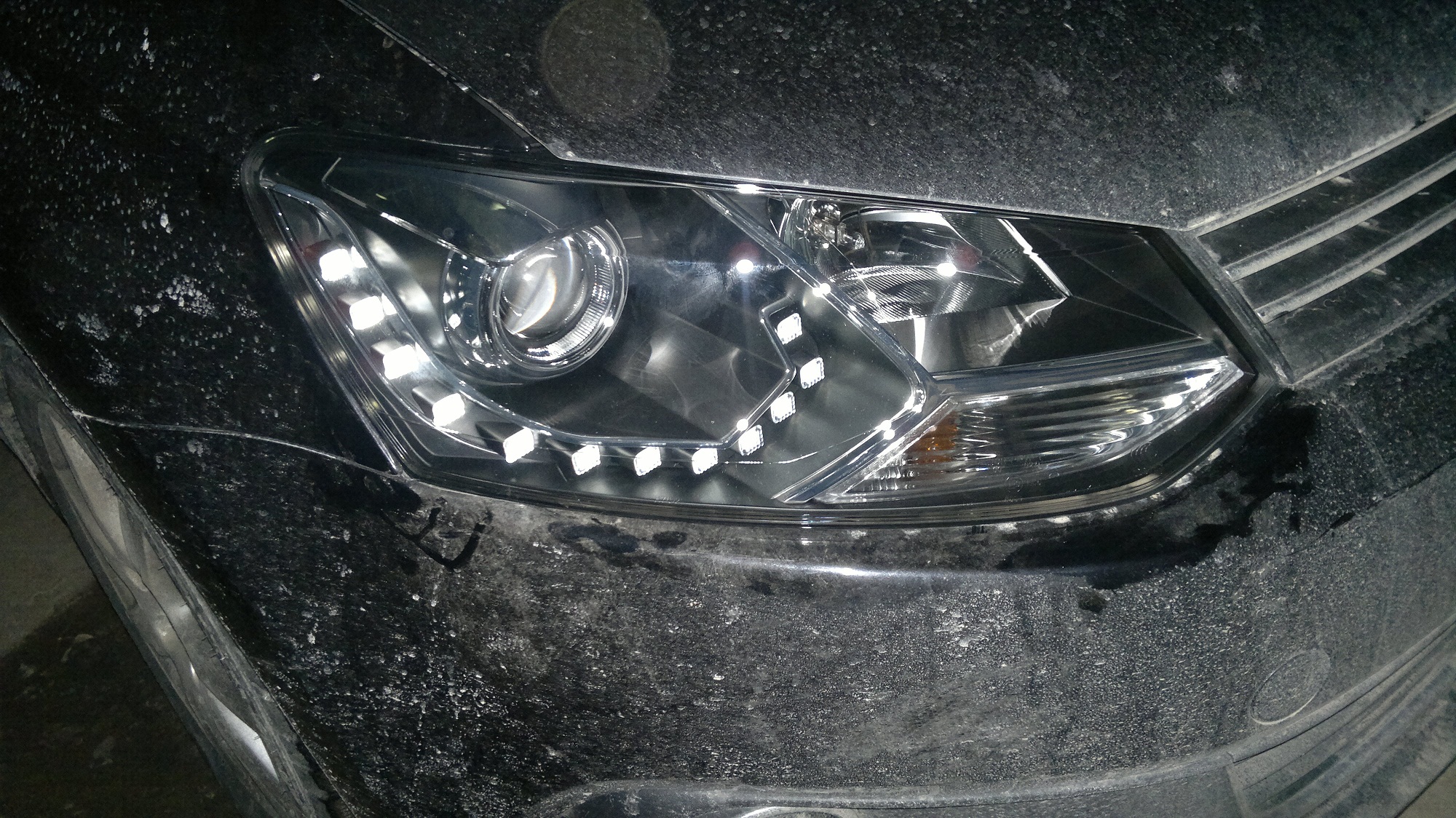

Спасибо Wowik[c@$peR за установку фар и ксенона...доволен как ребенок)))
работа как всегда выполнена на +100500
Тюнинг Оптика
IMAG0358.jpg [ 958.08 КБ | Просмотров: 5334 ]
Тюнинг Оптика
IMAG0357.jpg [ 1011.82 КБ | Просмотров: 5334 ]
Тюнинг Оптика
IMAG0356.jpg [ 834.58 КБ | Просмотров: 5334 ]
Тюнинг Оптика
IMAG0359.jpg [ 745 КБ | Просмотров: 5334 ]
Тюнинг Оптика
IMAG0355.jpg [ 1 МБ | Просмотров: 5334 ]
Сообщения: 4390
Откуда: 23RUS-Полтавская
Благодарил (а): 1875 раз.
Поблагодарили: 2082 раз.
огласи бюджет подетально-фары,ксенон...
Сообщения: 361
Благодарил (а): 47 раз.
Поблагодарили: 76 раз.
фары заказал через ebay, с доставкой 12500...ксенон MTF 5000К, цена 3600.

диодики можно использовать как ходовые, или только для габаритов годятся?
