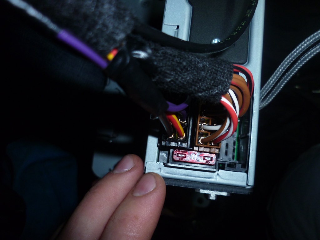

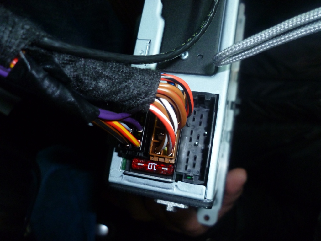

Короче вчера снял мафон. И понял что то что мне сказали сервис мэны оф дилера не правда. RCD 320 это производная от RCD 030. Разъем там ISO, вопрос получился в другом……. На схеме напечатанной на мафоне есть пустые пины, а у меня там поданы + и -, дальше подтвердилось что они перепутали канн линию +и-. Мерил цешкой, если ставить +и – как на схеме то показывает значение -0,16, а вот наоборот схеме показывает 0,16.
Комментарий к файлу: Вот таким образом мне подключили мафон

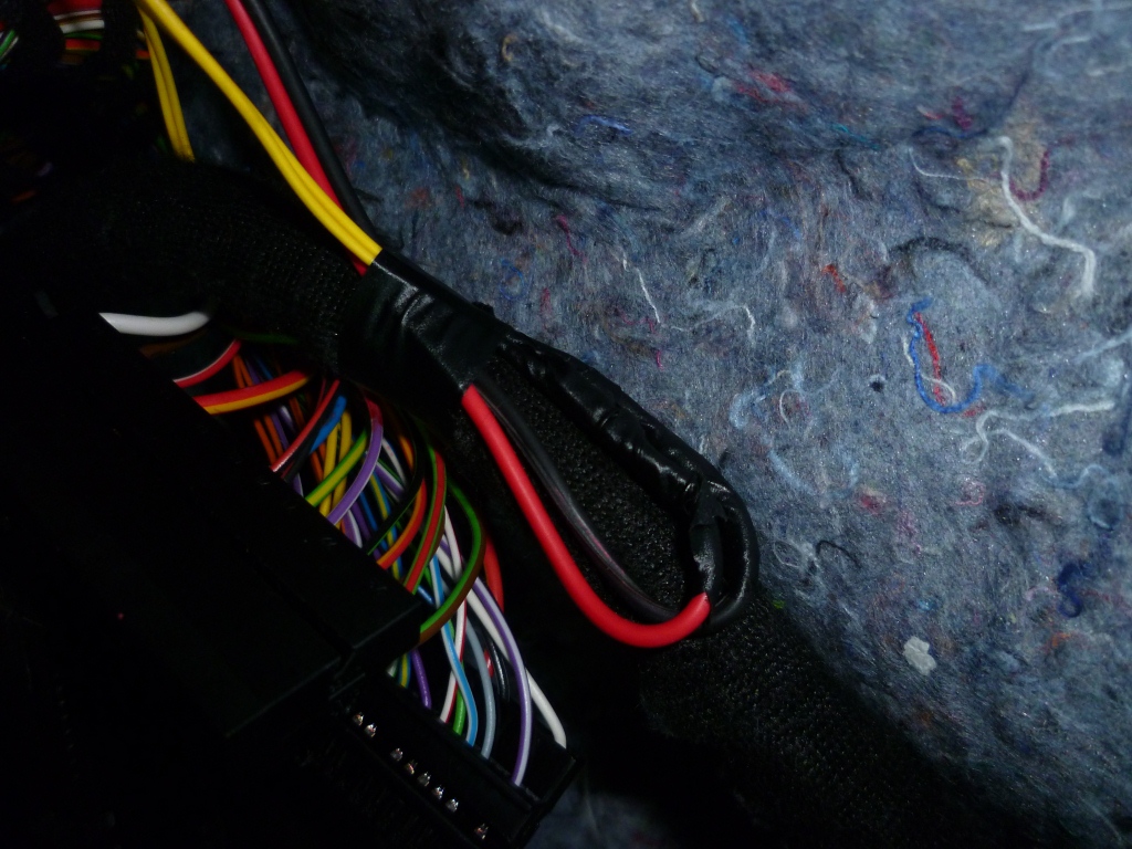

1. С кан шиной попутали в сервисе, надо из блока BCM брать 21 20 пины(это проверено многими пользователями)

ФОТКА КАН ЛИНИИ. то что дилер ее подключил в колодку 20тым и 21вым пинами
Комментарий к файлу: ТАК ЭТО СДЕЛАНО
Установка RCD-310 в VW Polo sedan своими руками
P1020837.JPG [ 343.58 КБ | Просмотров: 7187 ]
Комментарий к файлу: 2 ЖЕЛТЫХ
P1020841.JPG [ 276.86 КБ | Просмотров: 7187 ]
