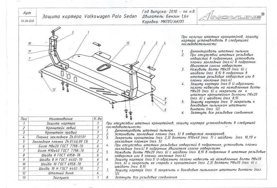

kolba-60, хм, у меня немного другое крепление, и просверлить доп отверстие в Г образном кронштейне не выйдет, он весь под защитой и с боку ничего лишнего не выпирает, как у вас на фото. Нашел инструкцию от своей защиты. Фото ниже. Посмотрите пожалуйста. Также обратите внимание на пункт 7. Там говорится о креплении к штатным пыльникам. Вопрос к kolba-60, вы эти крепления имеете ввиду?

158 а у меня по всей видимости ещё лучше конструкция защиты чем у Вас)))

Обратите внимание на моей защите на носовой части есть прорези под штатные саморезы, у вас я не наблюдаю их)
Вопрос такой, не будет ли поводом для отказа гарантии по устранению провисания бампера, установленная сетка защиты радиатора, ? Иными словами, не догадаются ли они что причина от части может быть в ней? а так же защита картера? Как раз то о чем говорил Kolba-60.

А на каждой стороне все равно всего 2 крепления к пыльнику. И на моей и на твоей защите.
