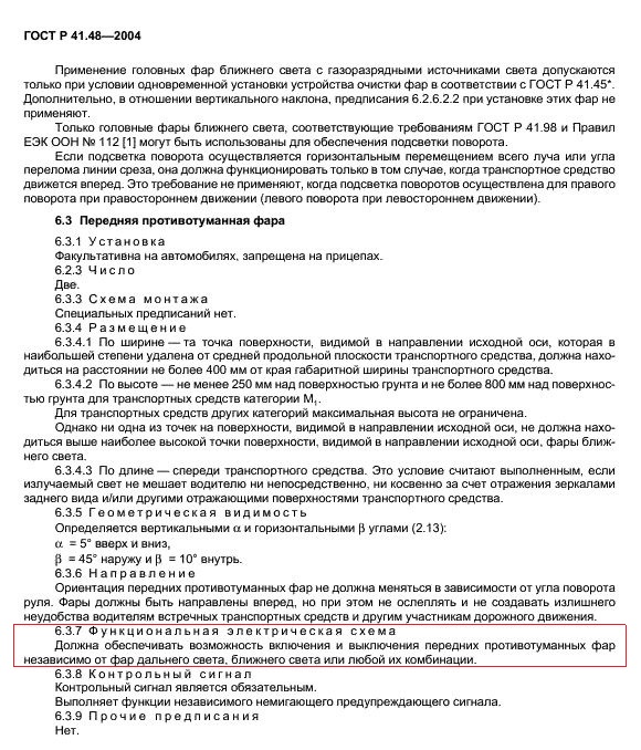

Вот гост на ПТФ. Как уже написал Ro....maN, основные требования - чтобы птф включались и выключались независимо от света (ближнего или дальнего), а использовать их можете как хотите, хоть с ближним, хоть с дальним, хоть одни противотуманки (но с габаритами).
И вот еще дополнение из того же госта (ГОСТ Р 41.48-2004):
п. 5.12 Функциональная электрическая схема должна быть такой, чтобы фары дальнего и ближнего света и передние противотуманные фары могли быть включены только в том случае, если включены также огни, упоминаемые в 5.11 (габаритные огни). Однако это требование не применяют к фарам дальнего и ближнего света, когда излучение световых предупредительных сигналов производится за счет периодического или попеременного включения фар в течение коротких промежутков времени.
