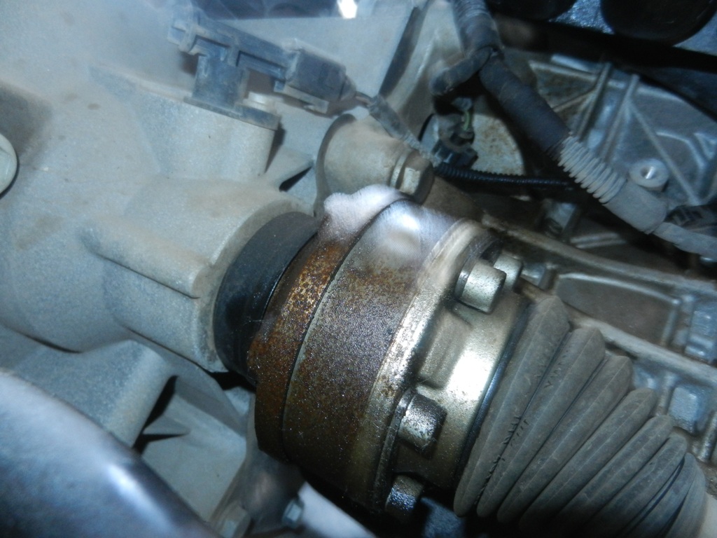

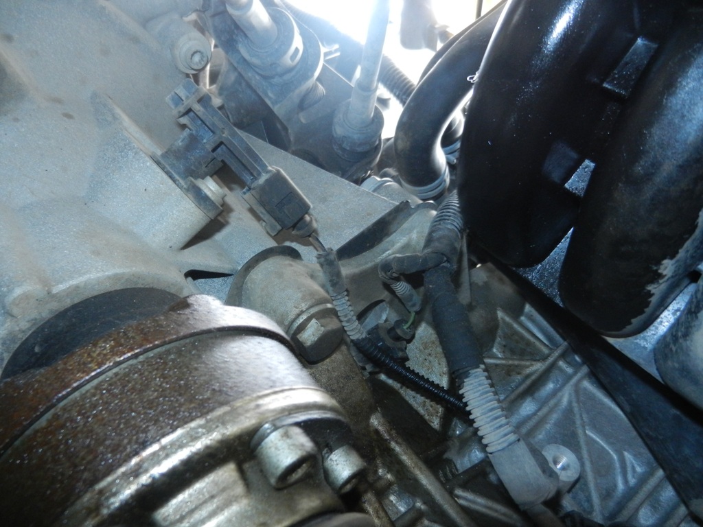

Помогите, пожалуйста....никак не пойму откуда сочится масло... на фото задняя сторона движка (за воздушным фильтром)
Текут ШРУСы

Такое ощущение что забрызгано маслом.
Внутренний шрус, см. первую картинку и что в плоскости вращения последнего. Есть тема.

lomond писал(а):
как лечить?

ездить можно, или срочно ремонт?

Ездить можно, вопрос как долго, если действительно это внутренняя граната шруса разбрызгивает масло, то надо менять сальник иначе всё масло из КПП уйдёт, а щупа у нас нет, что бы проверить. Вам в первую очередь надо определить есть ли капли или шрус просто "потеет".

надо на диагностику съездить, по фото трудно определить реальную причину.

видно же из картинки, что шрус течет дуром :((
