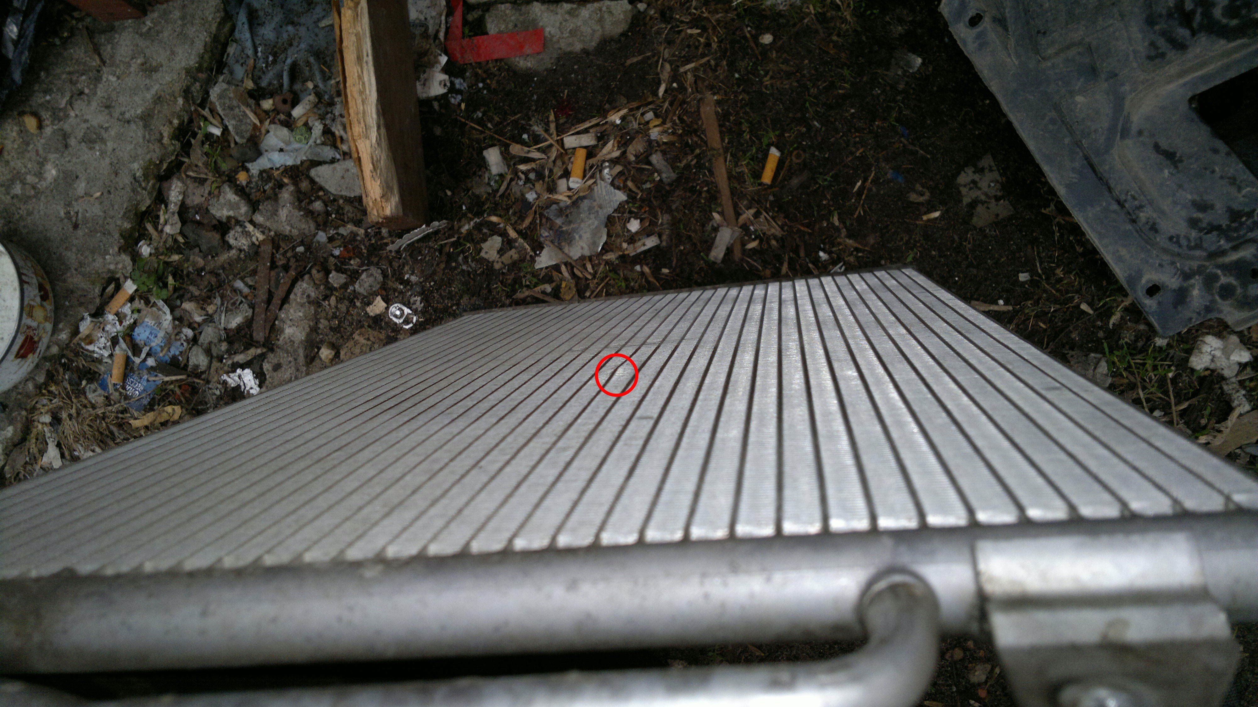

Комментарий к файлу: Вот и обратная сторона,я был удевлен кагда убидел бугор с обратной стороны!

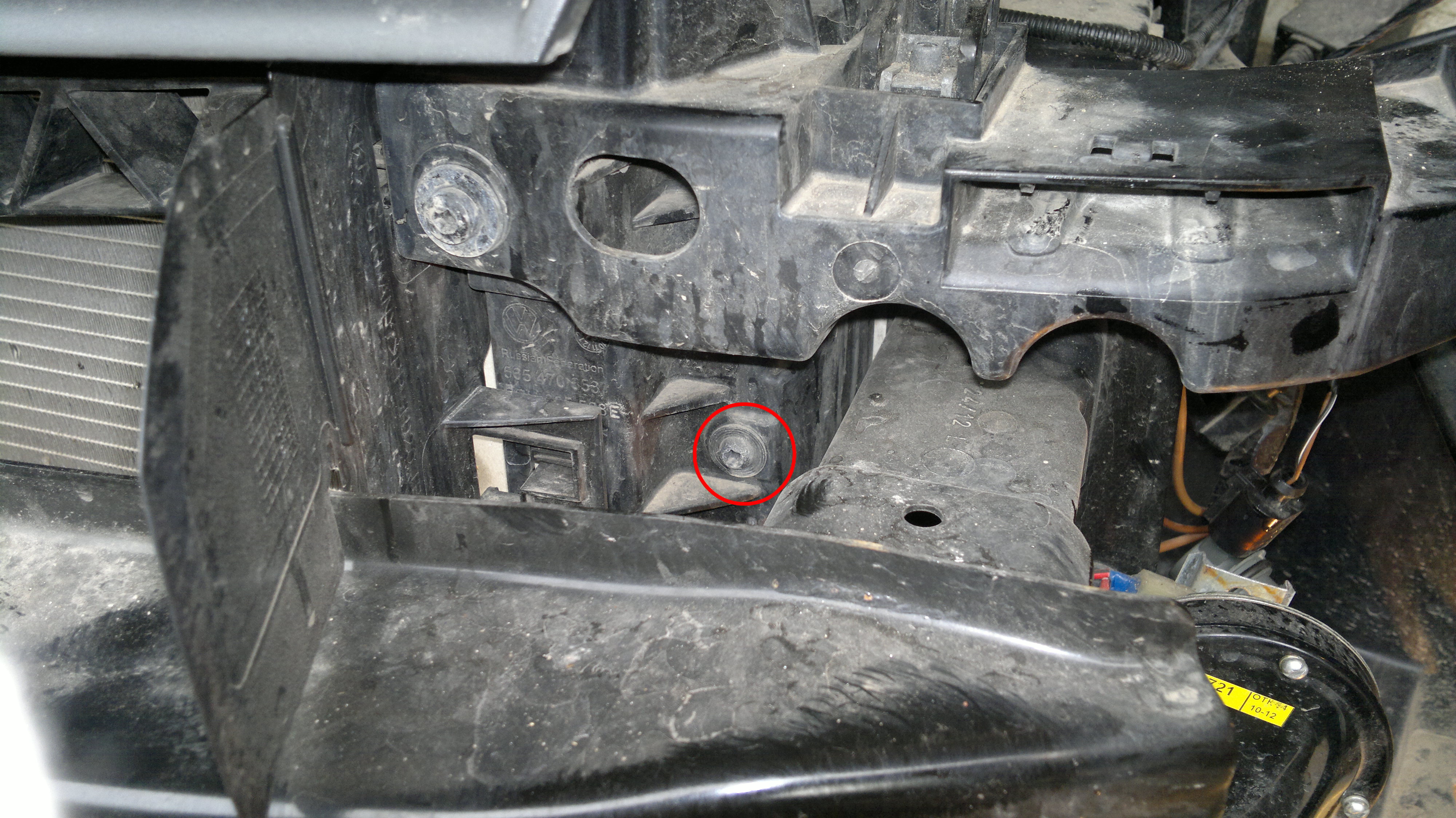

Комментарий к файлу: Вот один из саморезов который я долго искал чтбы снять радиатор!
левая сторона
