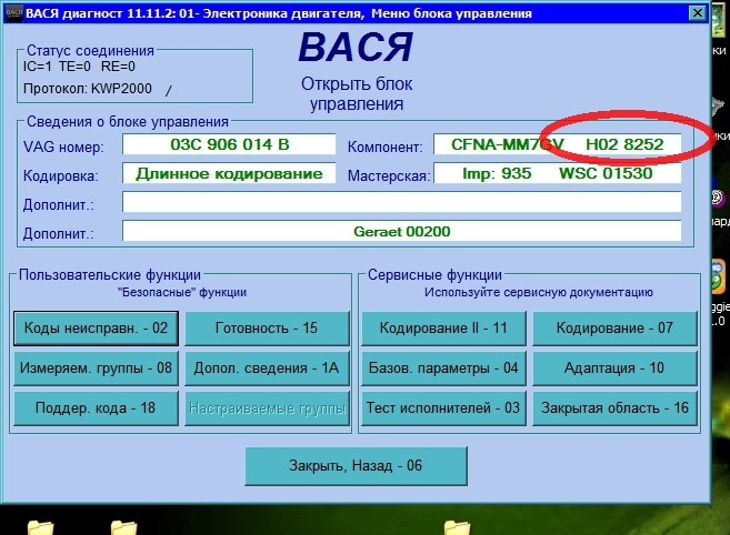

А вот кто знает,если делать диагностику,там видно номер прошивки?В начале мая был у од,оставлял на почти целый день авто.Вот думаю,может прошили втихаря?Можно как то определить номер прошивки?

интересно, а VAG-COMом подтверждается перепрошивка?

Rom6968, да, только изменится ли номер после update?
