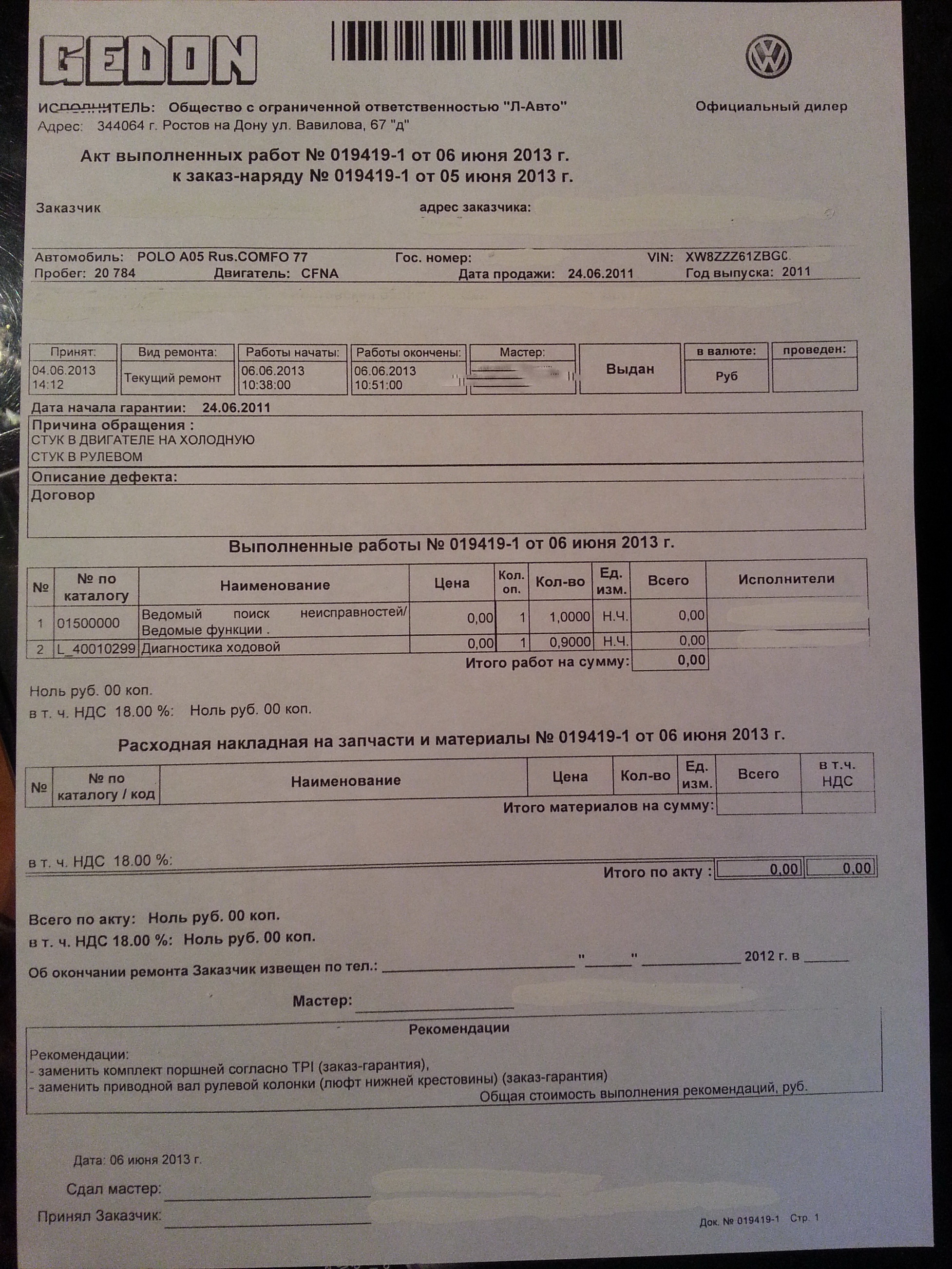

Сегодня тоже был у ОД по поводу стука в двигателе,итог-замена поршневой.
Заказали запчасти,сказали-1 неделя или полторы,пригласят на ремонт.
После ремонта доки с меня.
20130606_210459ёёёёёёёёёп.jpg [ 1.55 МБ | Просмотров: 4311 ]

везет вам.неделя полторы.у меня с 29.04 стоит разобранная.обещают к концу следующей недели приедут
Зарегистрирован: 01 июн 2011, 14:08
Сообщения: 92
Откуда: Ростовская обл.
Благодарил (а): 115 раз.
Поблагодарили: 48 раз.
Эт они ещё не разбирали мой движок,так сказать заказали необходимый минимум для замены поршневой.
Я надеюсь ,что в моём двигле не будут задраны гильзы,иначе и мне придётся какое то неопределённое время ожидать.
А так сам ремонт 2 дня.
Удачи всем!
