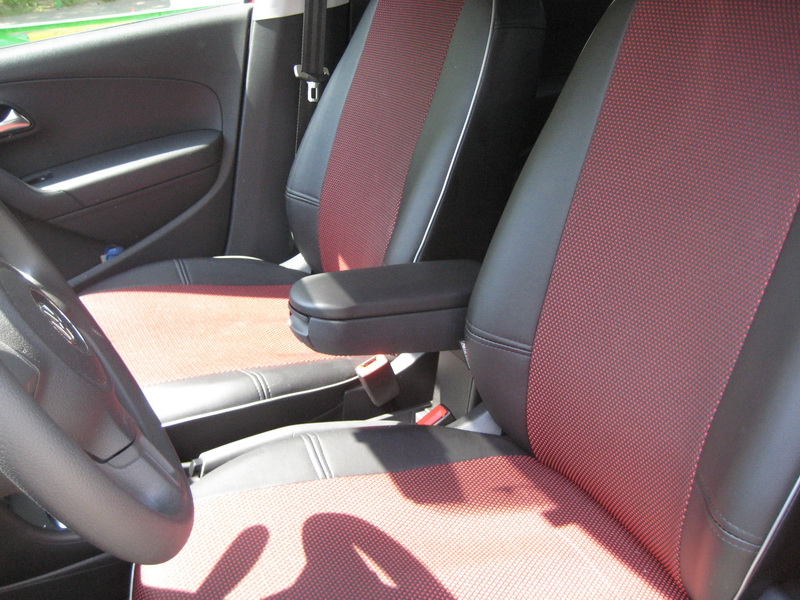

вот и мне китайский подлокотник с алиэкспресса приехал :)
заказывал 12.04 отправили 18.04 сегодня 18.05 получил.
Подлокотник для VW Polo седан
салон.jpg [ 211.3 КБ | Просмотров: 9567 ]
