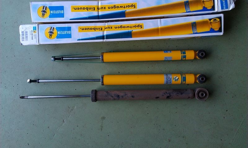

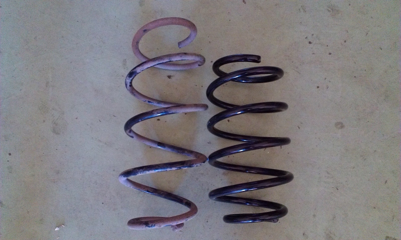

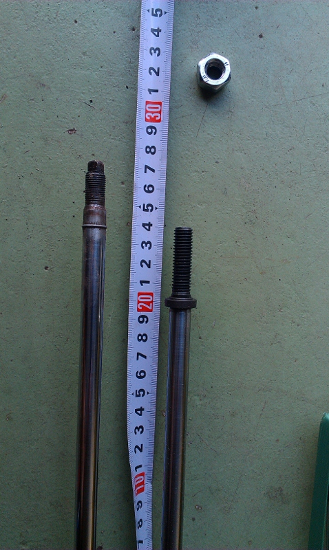

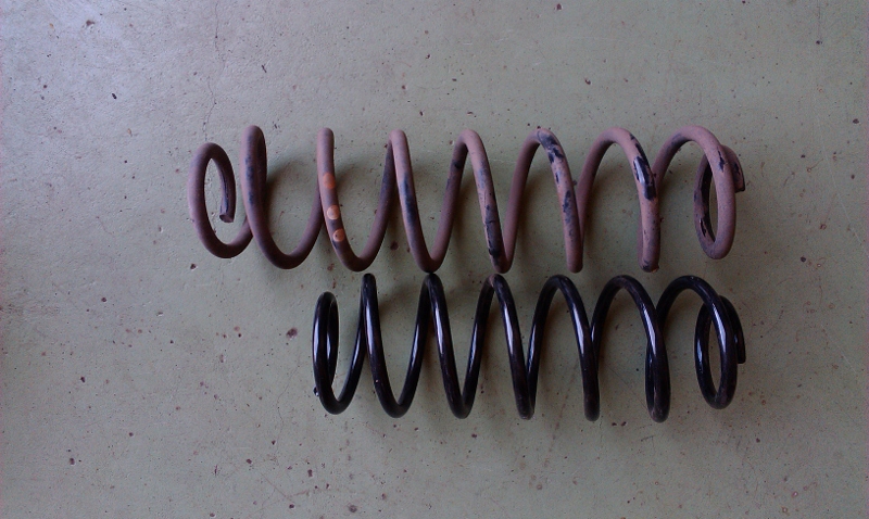

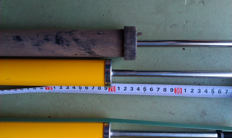

Ну вот и поставил я задние Bilstein B6, машину как подменили. Все затихло, зад отрабатывает все четко, но вот обещанный +1см я не получил, зад лег также как и на штатных. Буду ставить проставки под пружины, т.к. на моих R16 с 3-мя пассажирами сзади цепляет за подкрылок(((
Передок еще покачивает, но не критично, при малом бюджете можно и так оставить заменив просто на передних амортиках отбойник от GTI он на 1см короче. Я же нацелен менять передние аморты. Тут родилась у меня интересная идея установки передних амортиков от POLO GTI они вдвое дешевле Bilsteina и я думаю по жесткости будут похожи. Что думаете???
Немного фоток при замене

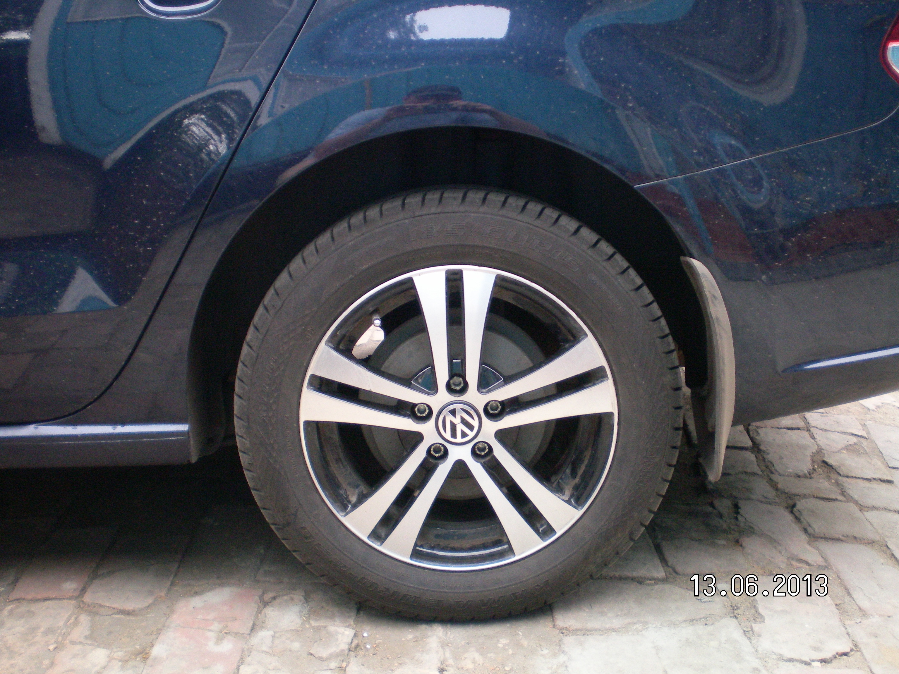

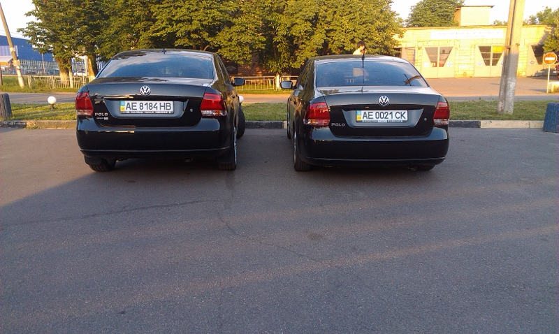

Не имея Поло , ещё год назад , я бы за ваше сообщение поставил бы +100500 , но теперь , когда я владею этим авто уже более полугода , вынужден сказать , что подвеска у поло , слишком задранная ( и наверное поэтому немного расхлябанная , особенно зад,) и на трассе это причиняет некий дискомфорт . А инженеры Фольксвагена , изобретая наш авто , наверное думали , что у нас в стране совсем нет дорог , особенно за Уралом , вот и задрали его "на всякий случай". Тоже подумываю отпилить 1 виток сзади , хотя и годков мне уже не мало , но чисто по необходимости , а то раскачка зада удовольствия от езды совсем не приносит . Хочу ,как на фото , правда там , в багажнике груза кг. 100 наверное .
Комментарий к файлу: Согласитесь, так авто смотрится более правильно .
ТЮНИНГ.Комплекты пружин для занижения клиренса Polo sedan.
PICT0089.JPG [ 1.89 МБ | Просмотров: 10478 ]

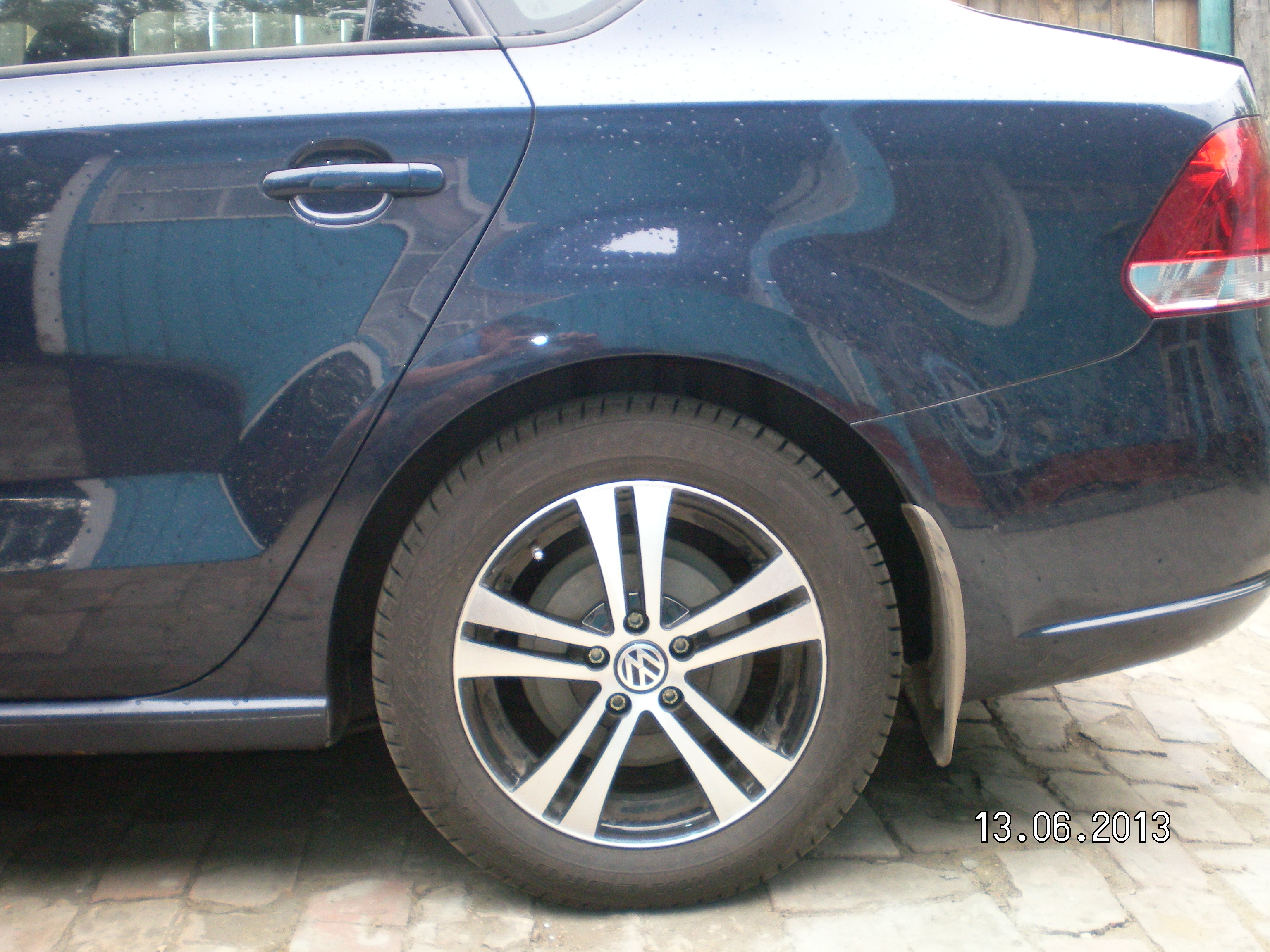

Зачем радиус крыла , намного выше колеса , замечаю , мало у каких машин так же . даже у Поло хетчбека всё ровно.
Комментарий к файлу: Сток без нагрузки .

Второй вариант сбоку зачетнее смотрится. Главное, чтобы так не пришлось лежаков проезжать.

Спасибо , ролик я уже этот видел . До этого 100% не дойдёт , хочется не более 2-3 см .

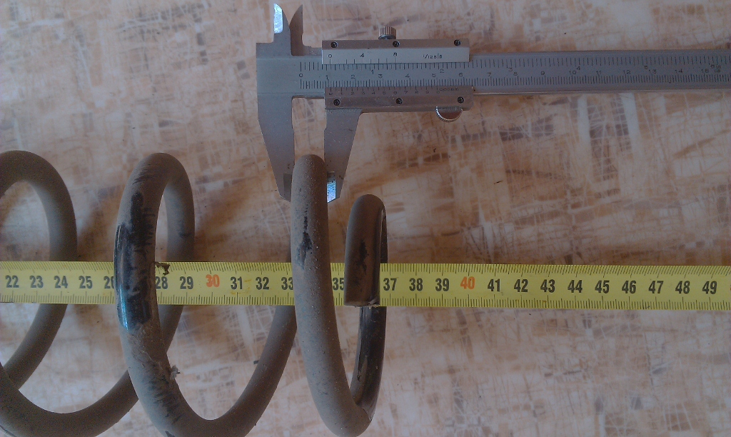

Кто нибудь знает длину пружины (не установленную на автомобиль) в задней подвеске на нашем седане, и её сечение? Думаю от хетча поставить на зад.
Зарегистрирован: 28 фев 2012, 13:48
Сообщения: 126
Откуда: Украина, Кривой Рог
Поблагодарили: 49 раз.
Вот держи! Только чем оно тебе поможет?
IMAG0728 (1024x612).jpg [ 380.18 КБ | Просмотров: 9551 ]
