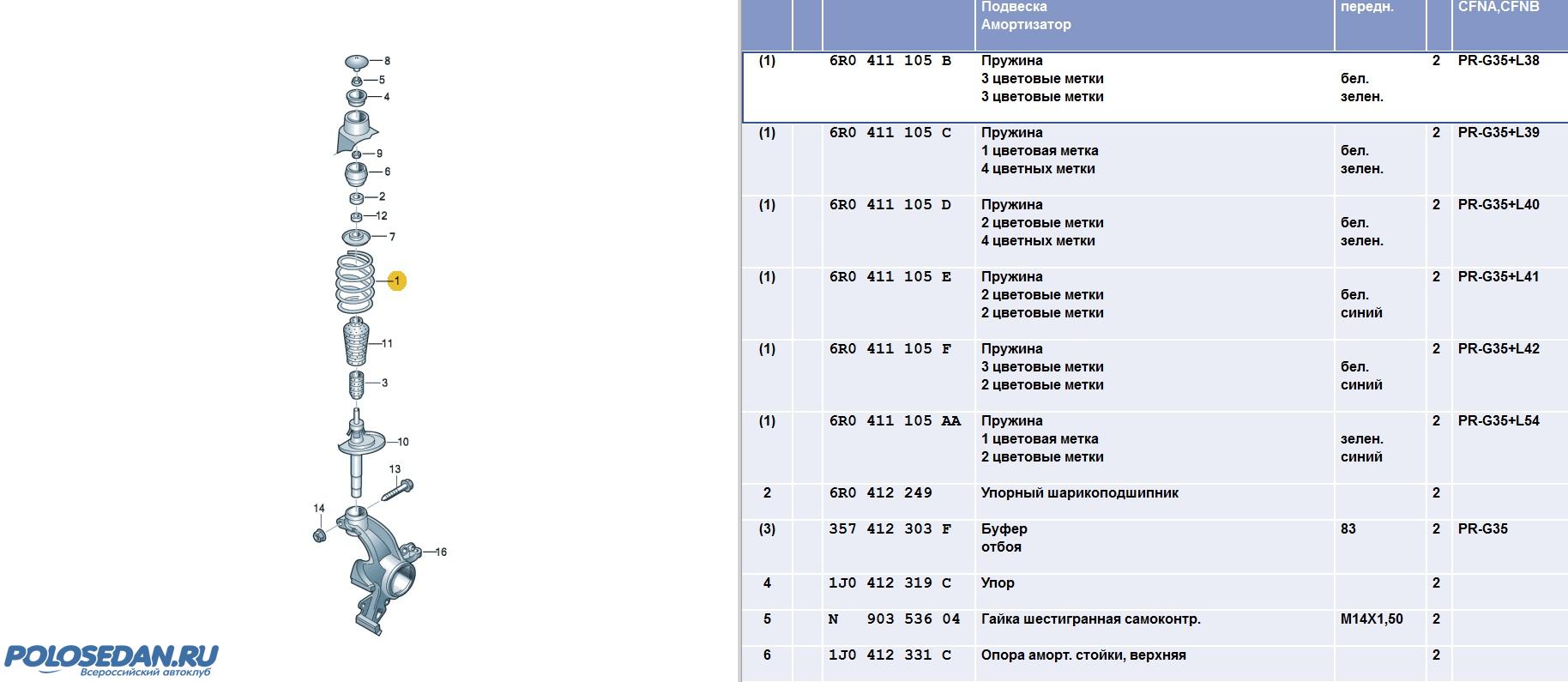

Применяемость рестайлингового амортизатора 6RF 413 031 B и 6RF 413 031 F и пружин:
Перед. и зад. амортизаторы VW Polo седан - неориг. аналоги
Информация по применяемости рестайлинговых амортизаторов 6RF 413 031 B и 6RF 413 031 F и пружин (часть 1).jpg [ 196.69 КБ | Просмотров: 452250 ]
Информация по применяемости рестайлинговых амортизаторов 6RF 413 031 B и 6RF 413 031 F и пружин (часть 2).jpg [ 211.34 КБ | Просмотров: 452250 ]

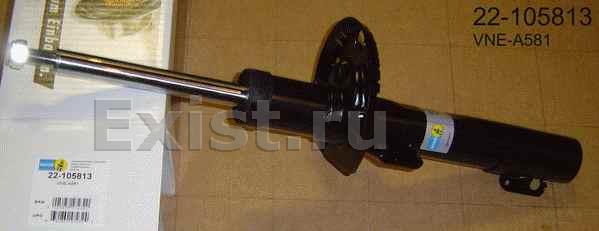

abarkaev1 писал(а):
Добрый вечер господа!
Поменял сегодня передние амортизаторы. На родных отъездил 80 000 км.
Спасибо Данил за фото отчет, я немного добавлю про "Бильштайн" .
Спасибо Александр Нск за совет!
Амортизаторы от шкоды фабия 2.
Проехав от дачи до дома я стал поклонником вышеупомянутого бренда! Просто Ухх !!!
А какой артикул у этих Бильштайнов??*? Передних!!!
Danil_Puzo, а тему прочитать ... !? Bilstein 22-105813
