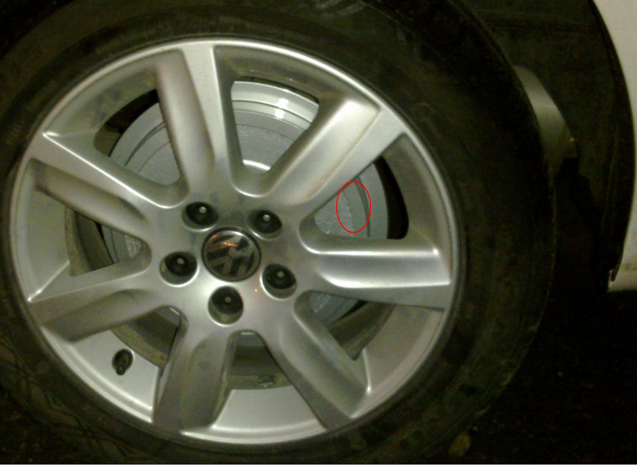

Как визуально отличить, какие колодки покупать?
Я правильно думаю:
Тормозной барабан с буртом (См фото)
gelozevs777 писал(а):
PR-1KC- Тормозной барабан d - 230 мм (1J0 609 617 B )
для такого барабана нужны колодки - 230X32 (1J0 698 525 B)
Тормозной барабан без бурта (См фото)
PR-1KH - Тормозной барабан d - 228.5X40 мм (6RU 609 617 A)
для такого барабана нужны колодки - 200X40 (6RU 698 525 A)
Фото без бурта, взято здесь:
viewtopic.php?f=13&t=2178&start=150
Задние тормозные колодки и барабаны (диски) для VW Polo.
С буртом.JPG [ 94.32 КБ | Просмотров: 123513 ]
Без бурта.JPG [ 96.4 КБ | Просмотров: 123513 ]
