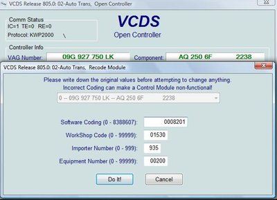

Заинтересовал этот способ настройки под себя. Поискал по интернету, нашёл на ауди клуб темку http://audi-a3club.ru/showthread.php?t=3004
Там выложили данные из 11 ваг-кома
6-Speed Automatic Transmission (J217/09G) Coding
0000008 = Audi A3 (8P | < MY 2005)
0008201 = Audi TT (8N)
0000008 = Skoda Octavia (1Z | < MY 2005)
0000072 = Skoda Octavia (1Z | MY 2006 >)
0000072 = VW Golf (1K) / VW Golf Plus (5M)
0000328 = VW Golf (5K) / VW Golf Plus (52)
0000008 = VW New Beetle (1C/1Y/9C)
0000072 = VW Passat (35/3C) / VW Rabbit (5K)
0000072 = VW Polo (9N)
0000328 = VW Tiguan (5N) Rest of World (RoW)
0000840 = VW Tiguan (5N) North American Region (NAR)
0000008 = VW Touran (1T | < MY 2005)
0000072 = VW Touran (1T | MY 2006 >)

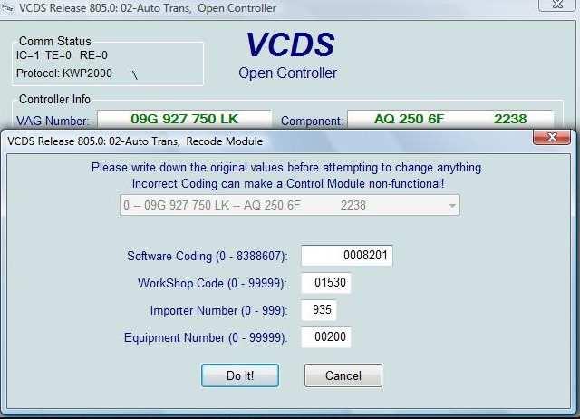

Пошел проверять что у меня на полоседане(акпп с индексом 09G), оказалось в кодировании акпп 0000328. Попробовал от тигуана"северная америка"(у среднемирового так-же как у полоседана код) код 0000840, разницы не заметил, только цифра передачи не показывается - только буква D S. типтроник работает, но без цифр.
Попробовал распространённый в списке 0000072, всё работает, цифры передач есть, разницу в езде не понял.
Попробовал от ауди тт 0008201, всё работает, цифры есть передач. Валит конкретно лучше, быстрее переключает передачи, реакция на нажатие педали вообще моментальное(не ожидал). Почему-то есть ощущение что и на работу двигателя там что-то влияет, мозги акпп с эбу двигателя то общаются(быстрее подхват после переключения чтоли).
Кому акпп полоседана вялой кажется, думаю можно попробовать от тт код.
Получается близко к спорт режиму в стандарте, с кодом от тт спорт-режим тоже становится более прущим.
Описание что значат цифры у старых акпп по ссылке, у наших акпп описание не нашёл по цифрам http://www.audi-club.ru/forum/showthread.php?t=292044
А мягкость переключения такая же осталась или с рывками стало переключать, жестко? Померяйте разгон ради интереса, изменился или нет?

Чуть грубее переключения стали, меньше времени тратит на сглаживание. Рывков при переключении не заметил.
У меня часто была мысль, что хочется чтобы режим Д был ближе по поведению к S, сейчас похоже так и стало, надо недельку поездить для уверенности.
У кого ваг-ком есть, может поделятся ощущениями.

На скрине видно вроде. VCDS(ваг-ком) 805(древний), более свежие шнурки больше умеют ( 11.2 советуют брать, по стабильности). 805 у полоседана только движок немного видит и акп.
