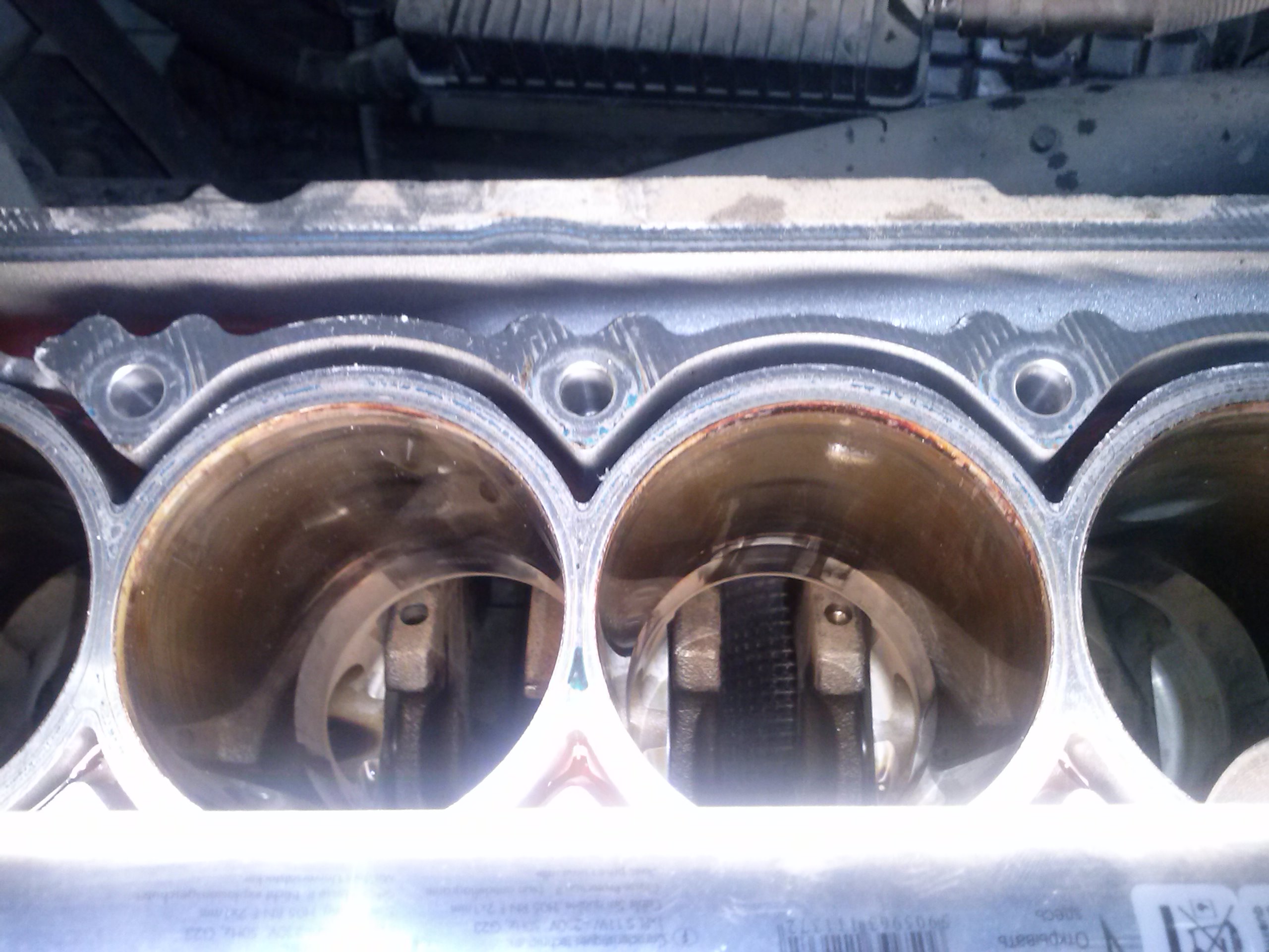

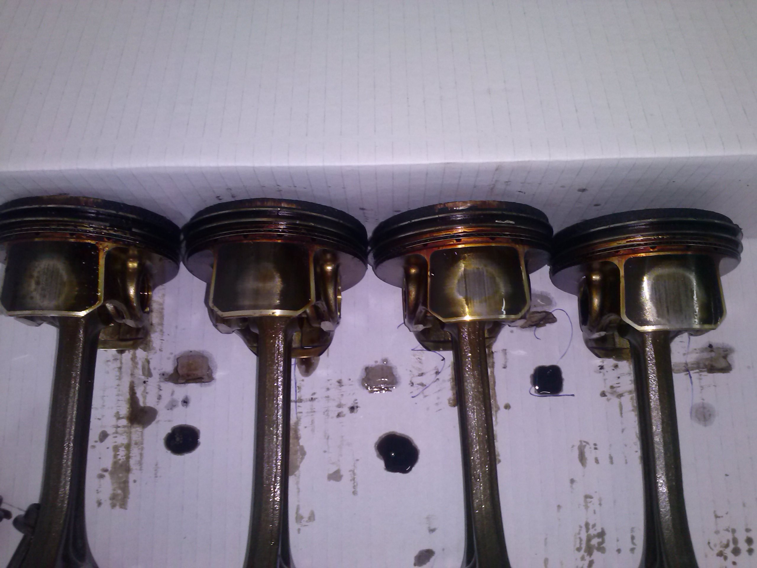

1.Поршня менял моторист ОД.Хотели сначала вызвать такси и отправить домой но я отказался сказал что посмотреть вскрытие мотора.Обещали за день сделать но не успели, не было фиксаторов валов завтра жду фиксаторы.
2.Был в рем зоне целый день смотрел за разбором,прикольнуло что когда сняли масленый насос оказывается между насосом и блоком нет никакой прокладки на отверстие подачи масла никакого герметика просто голый алюминий к алюминиевому блоку.На зеркале цилиндров в верху блока где не достают кольца присутствовал довольно грубоватый нагар.
3.Масло оставили моё,так-как 500 км назад делал то-2 (15000)первое было в 7 000(оригинал 5-40)Залили мне како-ето ельф 5-40 допуск 502(особо выбора не било или ельф или оригинал) зная что будет замена поршней выбрал ельф после обкатки тысячи 2 залью оригинал.При вскрытии блок и подон чистые без отложений.
4.Качество,Качество и ещё раз качество сборки.У меня есть немного технического опыта сборки и разборки двигателей и скажу честно немного нервничал сегодня.И желательно присутствие при этом процесе.И моё мнение что поршня 76.480 будут получше.Уж больно кольца светятся на поршнях 46.460,Скорее всего что там не диаметр цилиндра 76.50 а чуть чуть больше.

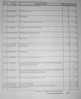

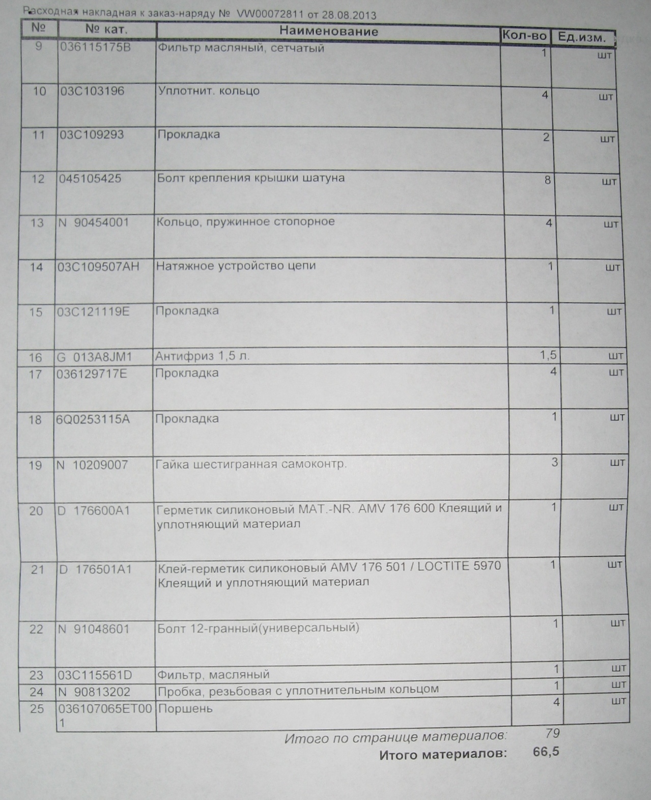

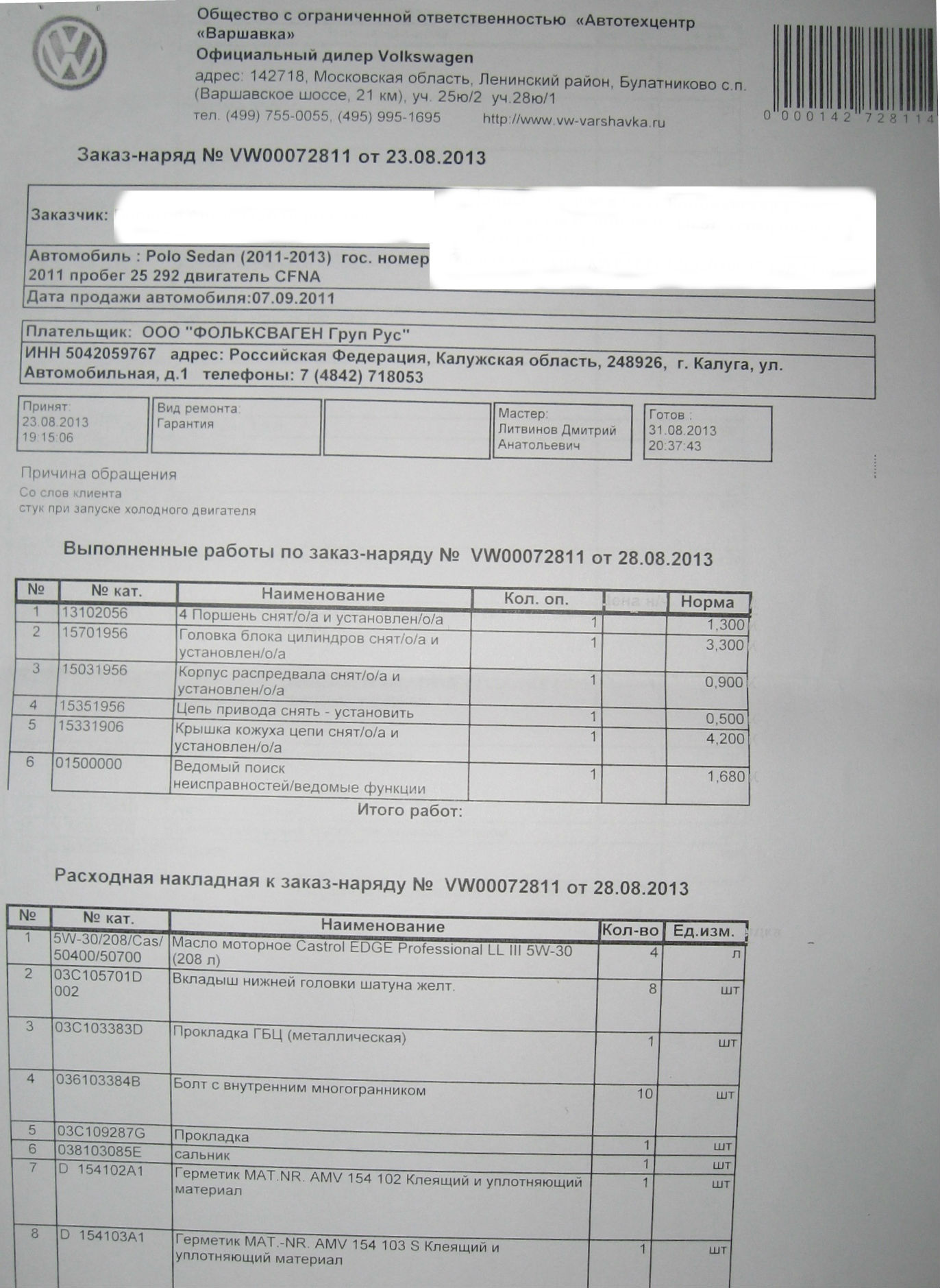

Выкладываю сканы одного из наших форумчан
CAM00042.jpg [ 451.47 КБ | Просмотров: 6036 ]
CAM00043.jpg [ 524.47 КБ | Просмотров: 6036 ]
111_1.jpg [ 345.5 КБ | Просмотров: 6045 ]
222.JPG [ 645.15 КБ | Просмотров: 6045 ]
Зарегистрирован: 10 окт 2011, 10:06
Сообщения: 88
Откуда: Коломна
Благодарил (а): 37 раз.
Поблагодарили: 28 раз.
lomond, Они даже сами не делают каких либо обмеров, просто тупо если блок без задиров или они в допуске, ставят туда новые поршня номинального размера с индексом ЕТ по заводскому TPI. И думаю не разрешат сделать обмеры самостоятельно, если только по знакомству кто сможет. Увы, я смог только пройти посмотреть, пощупать и сфоткать, далее вежливо попросили не мешаться в ремзоне. Со слов мастера у поршней ЕТ "несколько другой материал и увеличена жёсткость юбок", про смещение пальца ничего не говорили.
