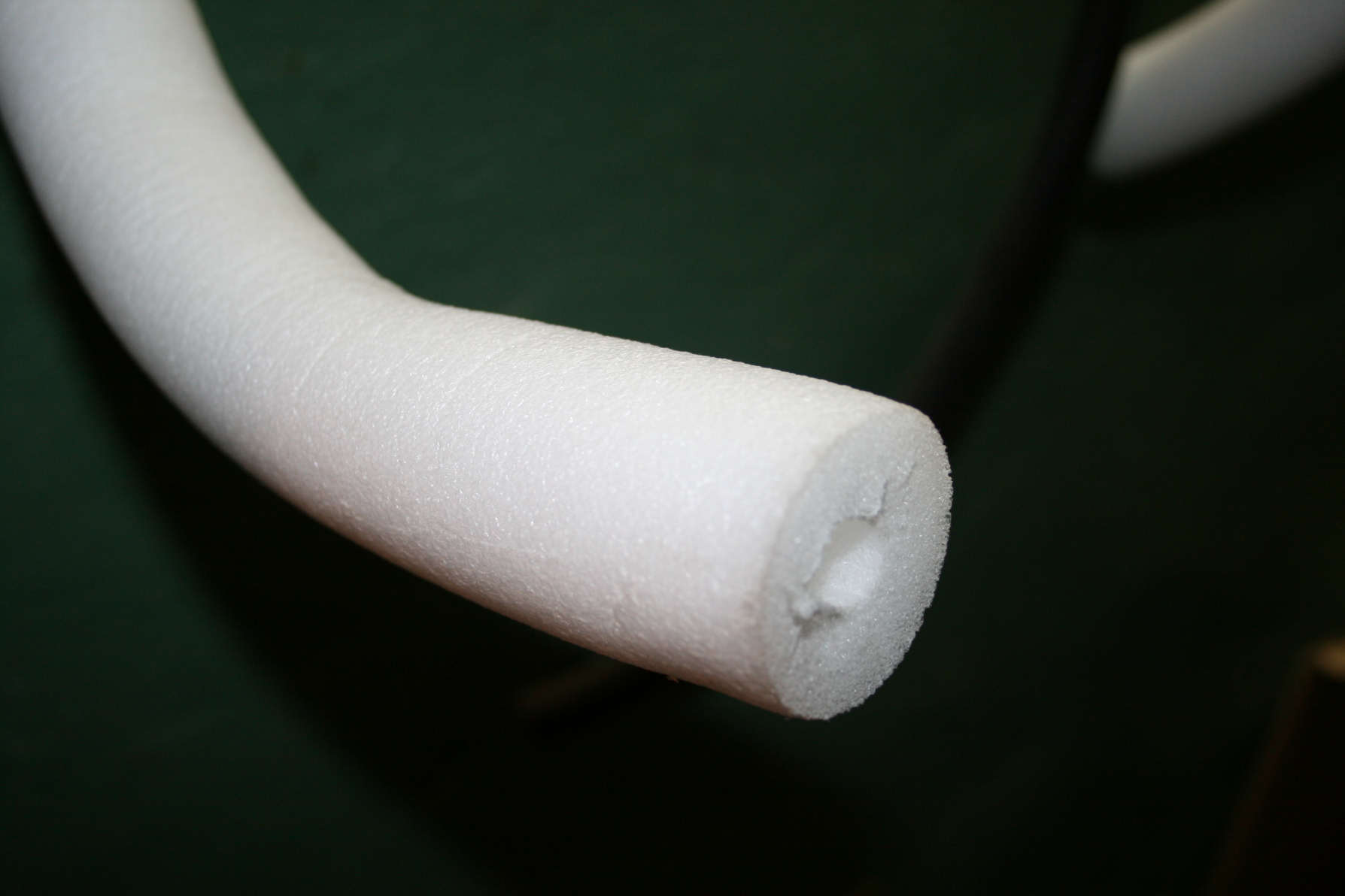

А я в это место поставил вот такую вещщщь:
В VW Polo седан - дребезжание спереди, при наезде на кочки
belkolbasa.jpg [ 92.69 КБ | Просмотров: 7046 ]
Сообщения: 2707
Откуда: г.Пермь
Благодарил (а): 828 раз.
Поблагодарили: 754 раз.
Поролон что ли?Кромка защиты его разжуёт и выплюнет.
