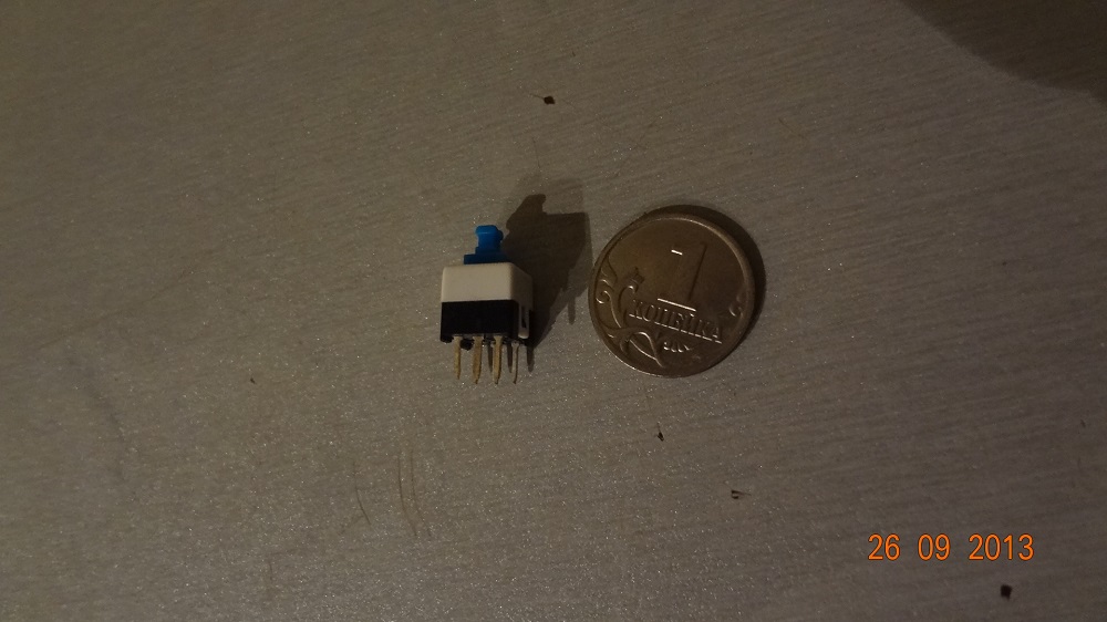

Slav988
Для вас: фото кнопочки с фиксацией и схема подключения этой кнопочки.

Стеклоподъемники в Тренде, VW Polo седан.
DSC01657э.jpg [ 179.32 КБ | Просмотров: 9519 ]
