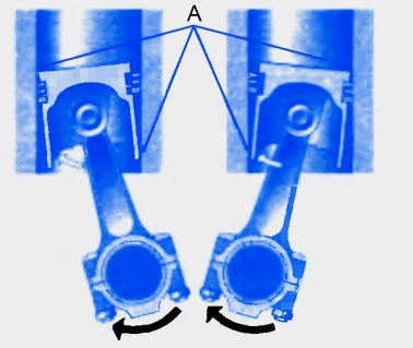

Соглашусь со всеми выкладками Wart_123 только добавлю свои 5 коп. по поводу начала стука с задержкой 20-30 сек. Вижу 2 причины: 1). вязкость масла в канавках поршневых колец, 2). выше трение в бобышках холодного поршневого пальца. По первому скажу при перекладке кольца играют стабилизирующую роль не давая сильно стучать из-за вязкости (липкости) холодного масла, кольца то утапливаются, то выходят наружу в канавке радиально в МТ. На прежних высоких кольцах (дв. старого поколения) и более жестких такого не происходило биения и стука из-за большей прижимной силы, в т.ч. расширяющихся газов при том же давлении. F=P*S (S - площадь поверхности обращенной к поршню первого кольца, образованная высотой кольца и его длиной окружности до замка, F - сила, Р - давление). По второму, трение в узле палец бобышки поршня на холодную из-за минимальных зазоров выше, поршень подвергается вр. моменту со стороны шатуна через верхнюю головку, так как там палец не поворачивается на холодную до достижения t 70гр. судя по той же ELSA. Видно из рисунка download/file.php?id=30498 выше в НМТ. Еще для полноты картины скажу о температуре и влажности наружного воздуха от которой зависит наполнение цилиндра, давления сжатия и скорость горения смеси, т.е. стук есть при опр. температуре, а иногда не наблюдается при тех же условиях. Здесь "рулит" свежая прошивка.
