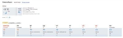

Приезжайте к нам греться, у нас тепло Скрип (скрежет) в передней подвеске VW PS (втулки стаба ?) И ничего не скрипит пока.
