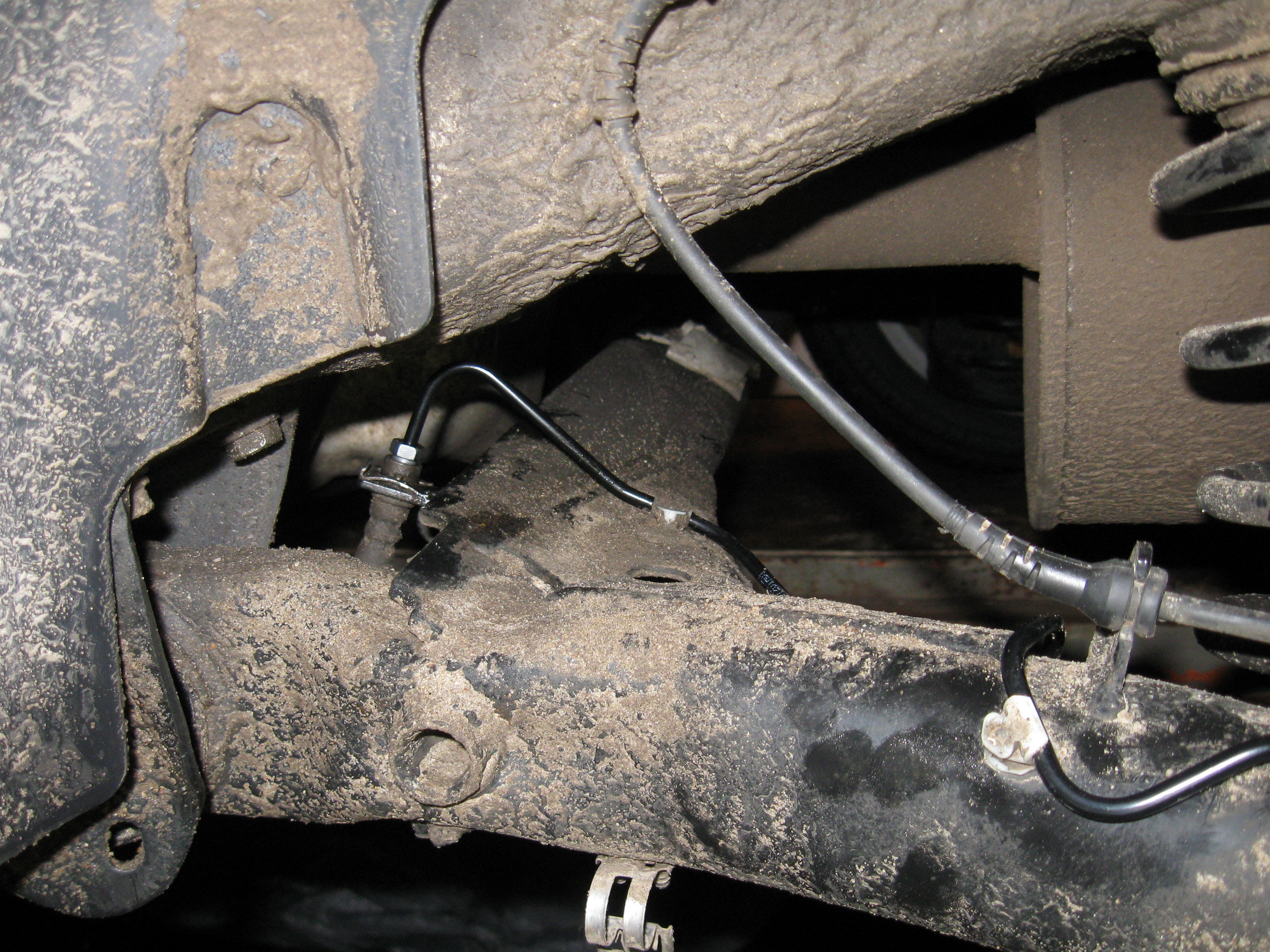

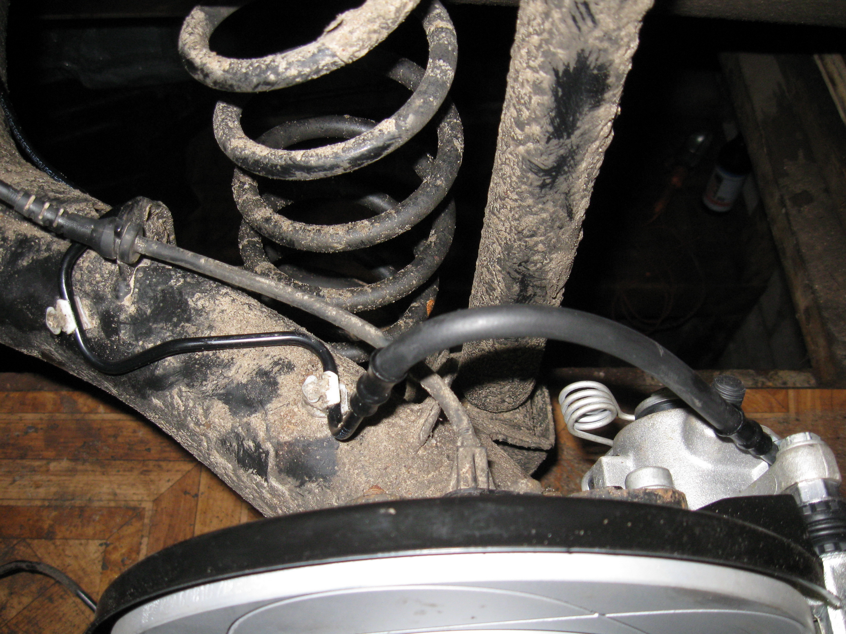

Существует два способа прокладки тормозной магистрали:
1-й вариант. Заменить родные тормозные трубки на трубки от Golf4 (они идут одним целым с тормозными шлангами);
2-й вариант. До установить тормозной шланг на родную тормозную трубку.
По каждому из вариантов есть фотоотчеты:
Отчет об установке задних дисковых тормозов от declivity @ya.ru
Отчет об установке задних дисковых тормозов от Poloногий
Отчет об установке задних дисковых тормозов от zhek-us

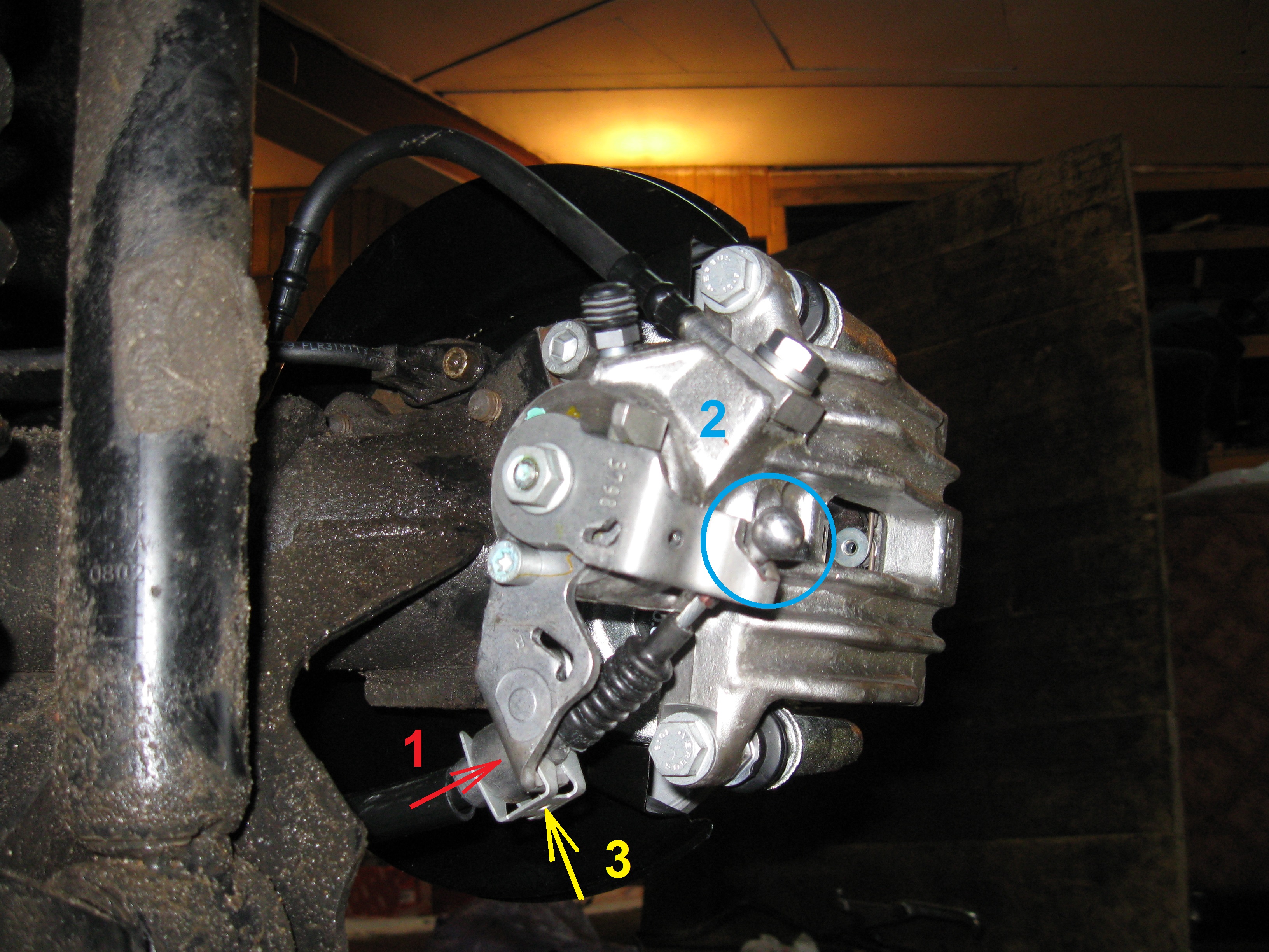

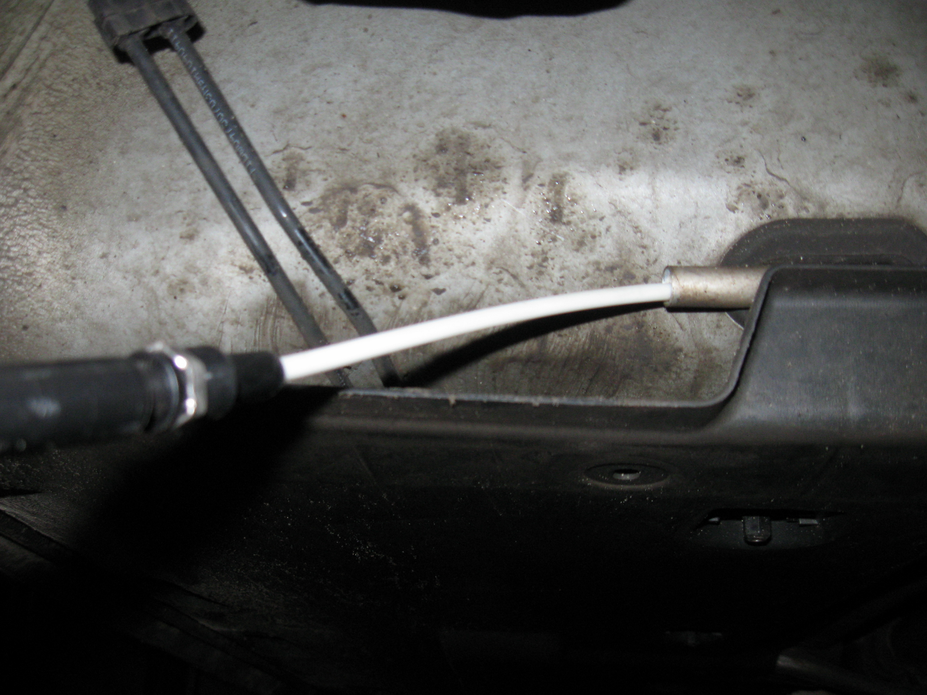

На дисковом тормозе требуется более длинный ход тросиков ручника (по сравнению с барабанным). И чтобы ручной тормоз работал как положено (не ощущалась его недотанутость, "ватность") необходимо установить рычаг для дисковых тормозов от хэтча (6Q0 711 303 AG), либо доработать родной. У нас же установлен рычаг для барабанов (6Q0711303AF). Для сравнения:
Задние дисковые тормоза VW Polo седан.
Ручник.jpg [ 417.12 КБ | Просмотров: 231057 ]
Отчет по доработке рычага от declivity @ya.ru
Отчет по доработке рычага от Poloногий

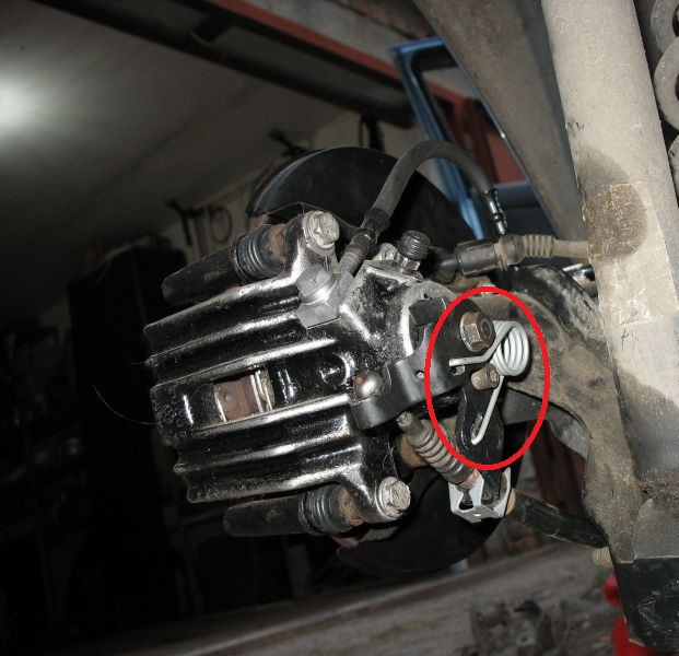

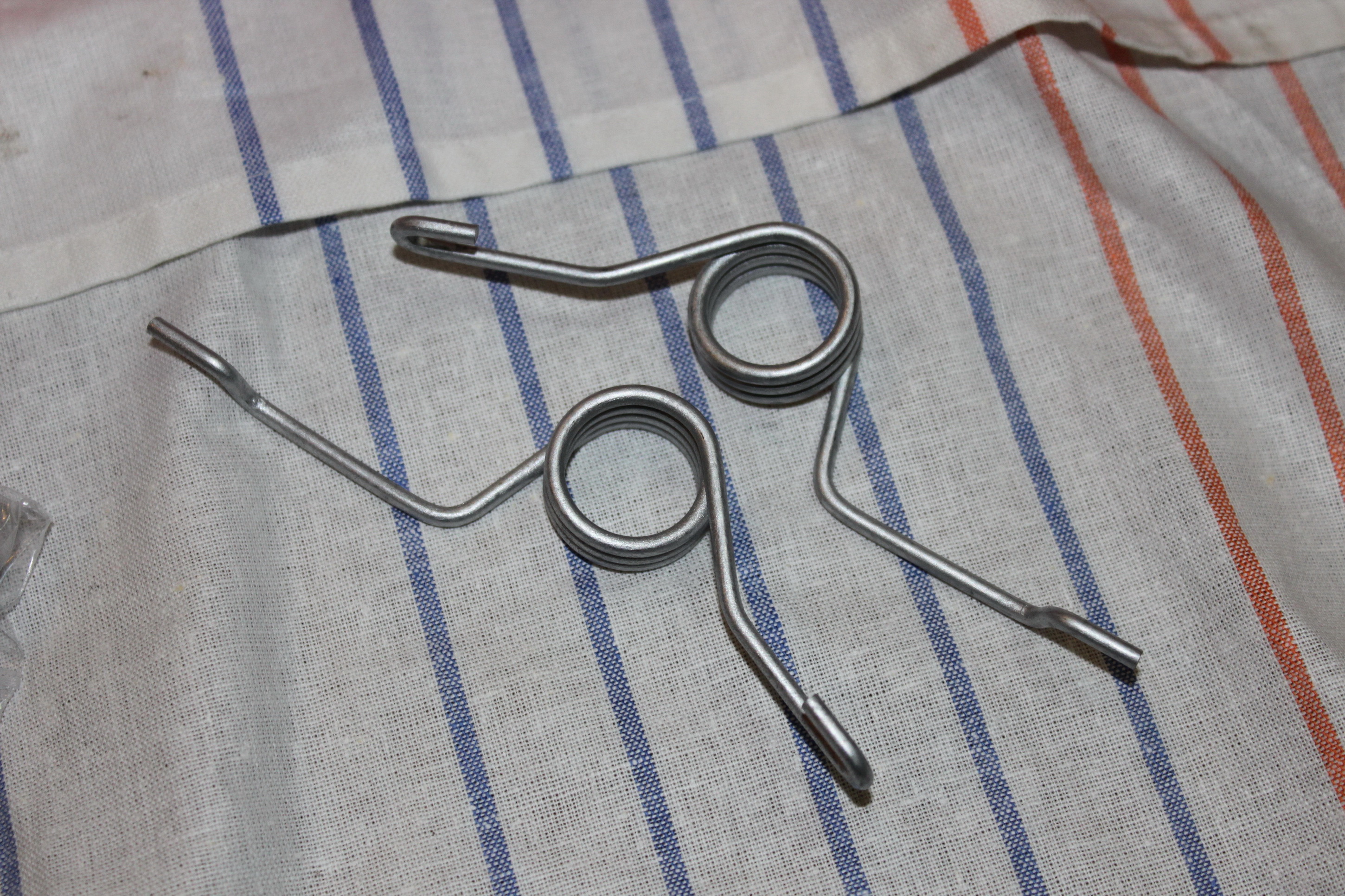

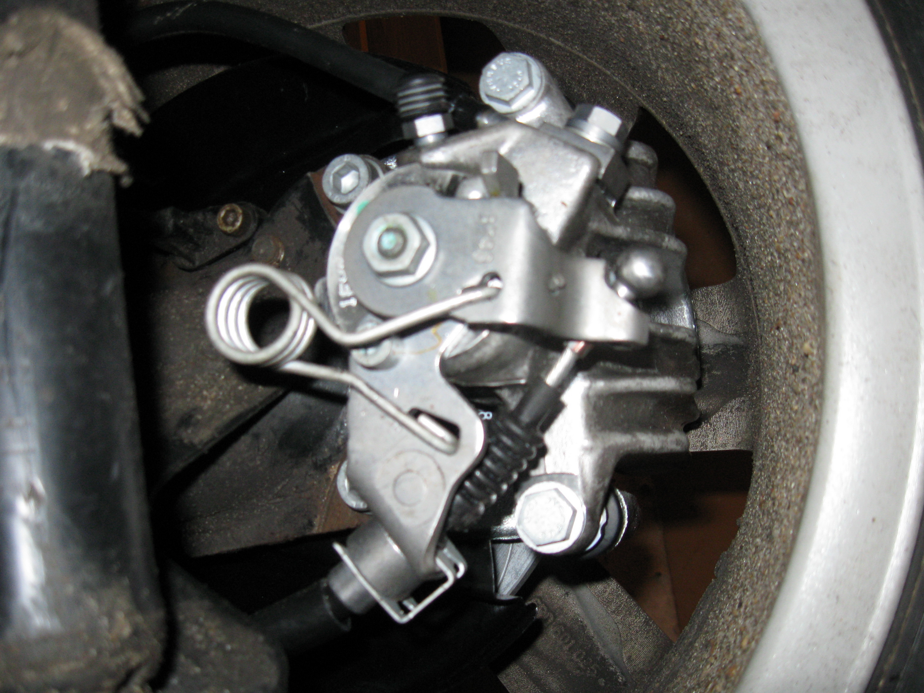

Так же (на свое усмотрение) можно установить дополнительные пружины на тормозные суппорты (1K0 615 295 и 1K0 615 296):
766a35u-960.jpg [ 93.96 КБ | Просмотров: 231057 ]
Данный компонент лучше отпускает ручник (колодки лучше отходят от диска при опускании рычага ручного тормоза), что не дает греться тормозам + дает дополнительную тяжесть на ручнике.

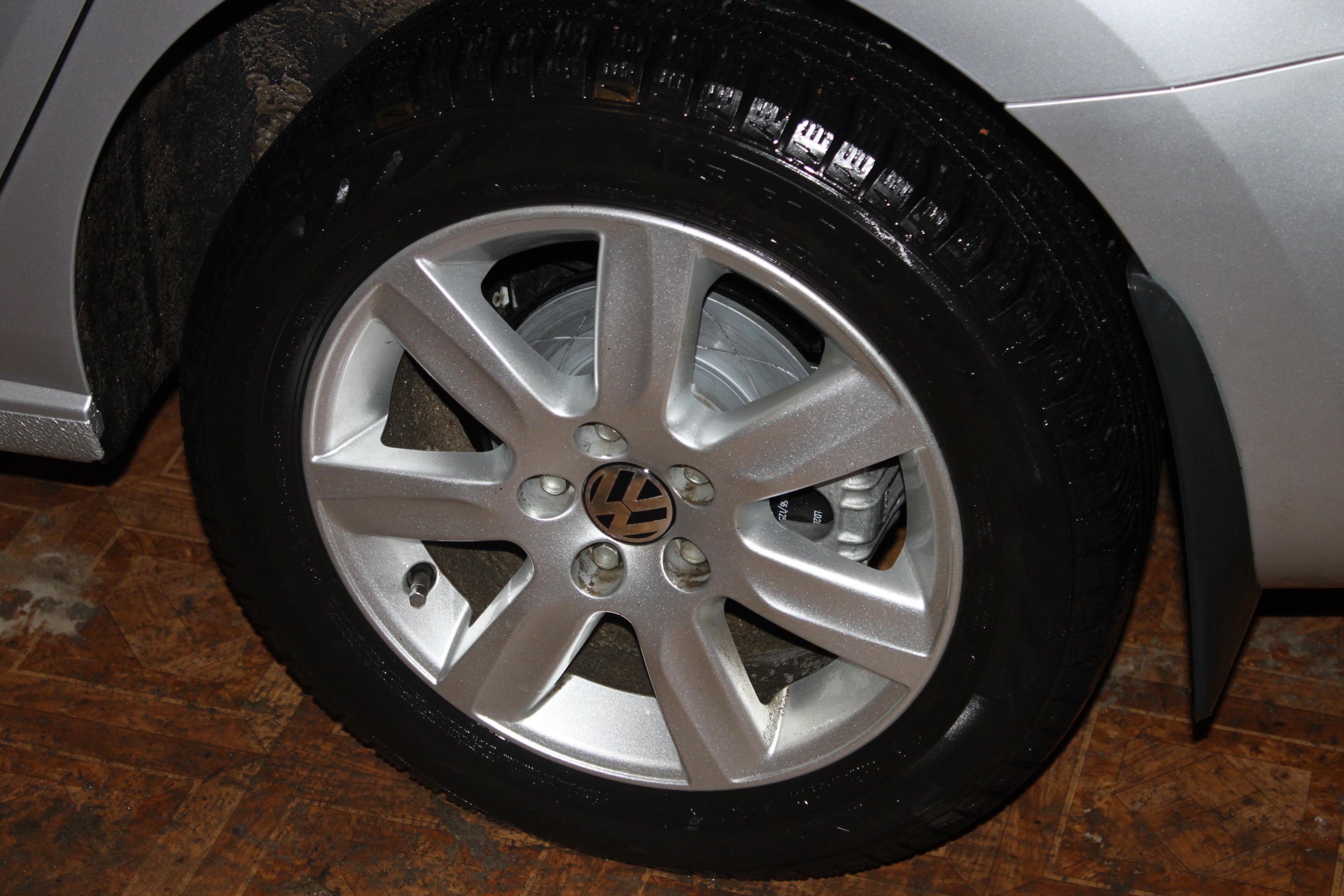

Сейчас тяжело что либо сказать, все заменено по кругу и пока ничего не притёрто. Да и проехал пока несколько км. от гаража до дома. На данный момент так. Педаль стала чуть длинней (схватывает чуть ниже), но при этом все плавно, никакой резкости. Просто если сравнить езду в сырую и сухую погоду, у меня торможение немного отличалось. В сырую они почему то схватывали более резко (нужно остановиться перед светофором с маленькой скорости, а они как вкопанные). И еще, то ли показалось, то ли нет (сейчас не скажу). Попробовал возле гаража на снегу по сильнее притормозить. Машина затормозила быстро, но при этом не было клевка носом как всегда (опять же могу ошибаться). В общем вроде все ok. Повторюсь, что то сказать можно будет после притирки. Сейчас недельку покатаюсь, посмотрю как оно. :-)
Сообщения: 1127
Откуда: Мичуринск
Поблагодарили: 587 раз.
ну поидее кивок и должен прпадать))) это вроде бы самая первая и главная разница между дисками и барабанами)))
Я тоже так думаю. Покатаюсь недельку потом отпишусь, так оно или мне показалос :-)
Правильно написал declivity@ya .ru, после доработки рычага ручника, задницу не сдвинешь :grin:

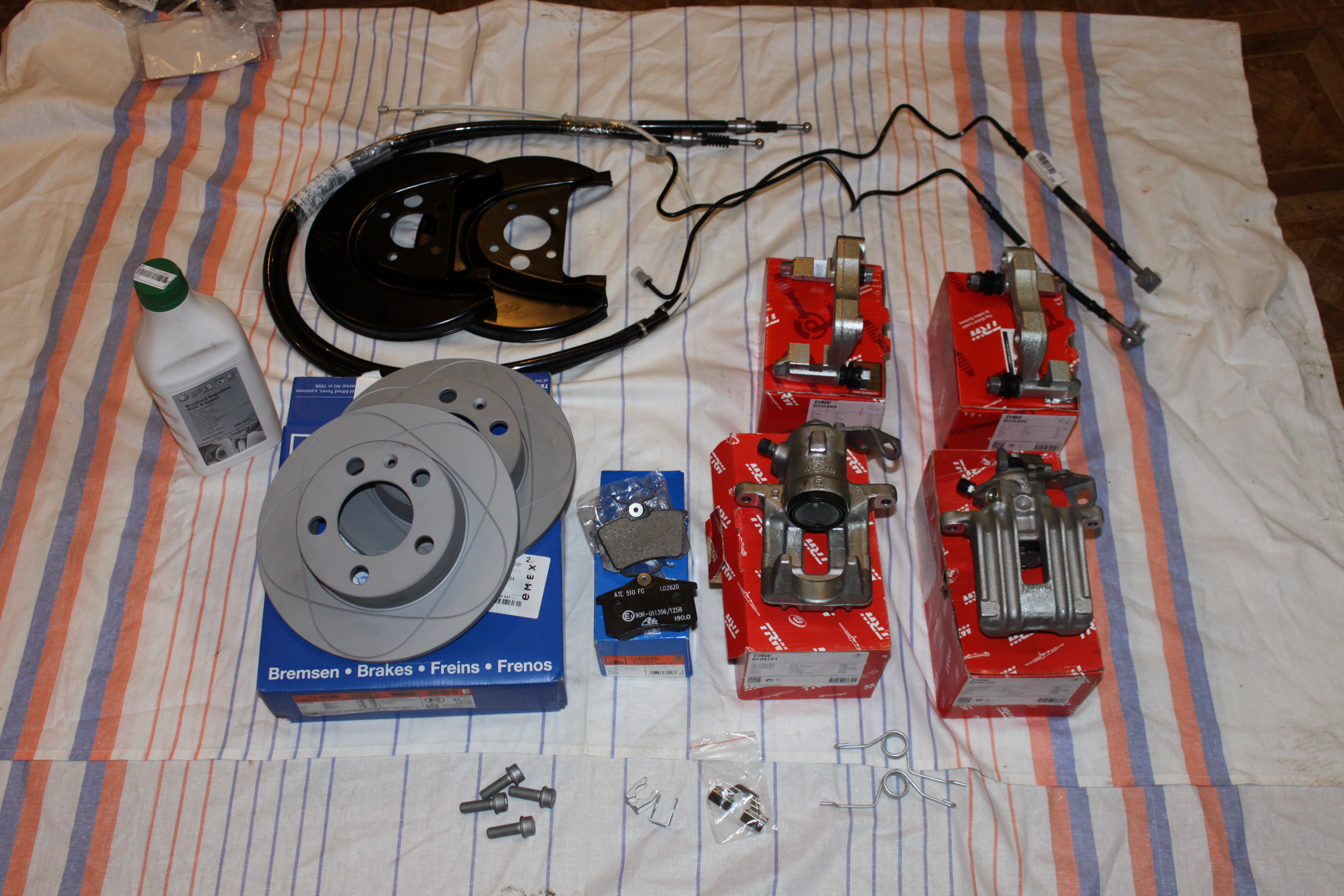

И так. Для установки задних дисковых тормозов нам понадобится комплект от VW Golf4.
Представляю свой вариант:
Компрект.jpg [ 1.76 МБ | Просмотров: 28927 ]

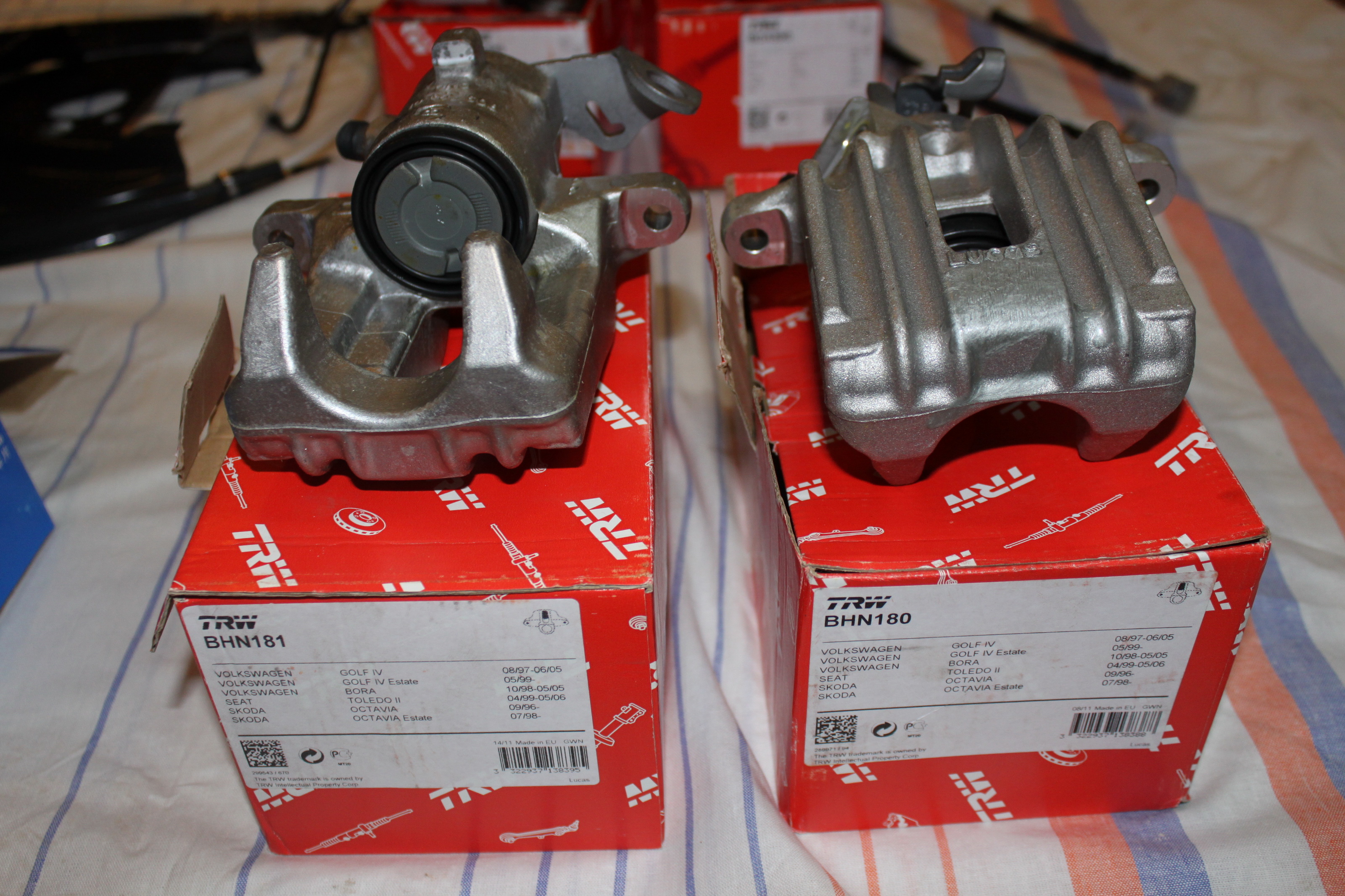

Суппорты TRW BHN 180 (левый) и TRW BHN 181 (правый) (тот же самый оригинал):
Суппорты.jpg [ 1.75 МБ | Просмотров: 28927 ]

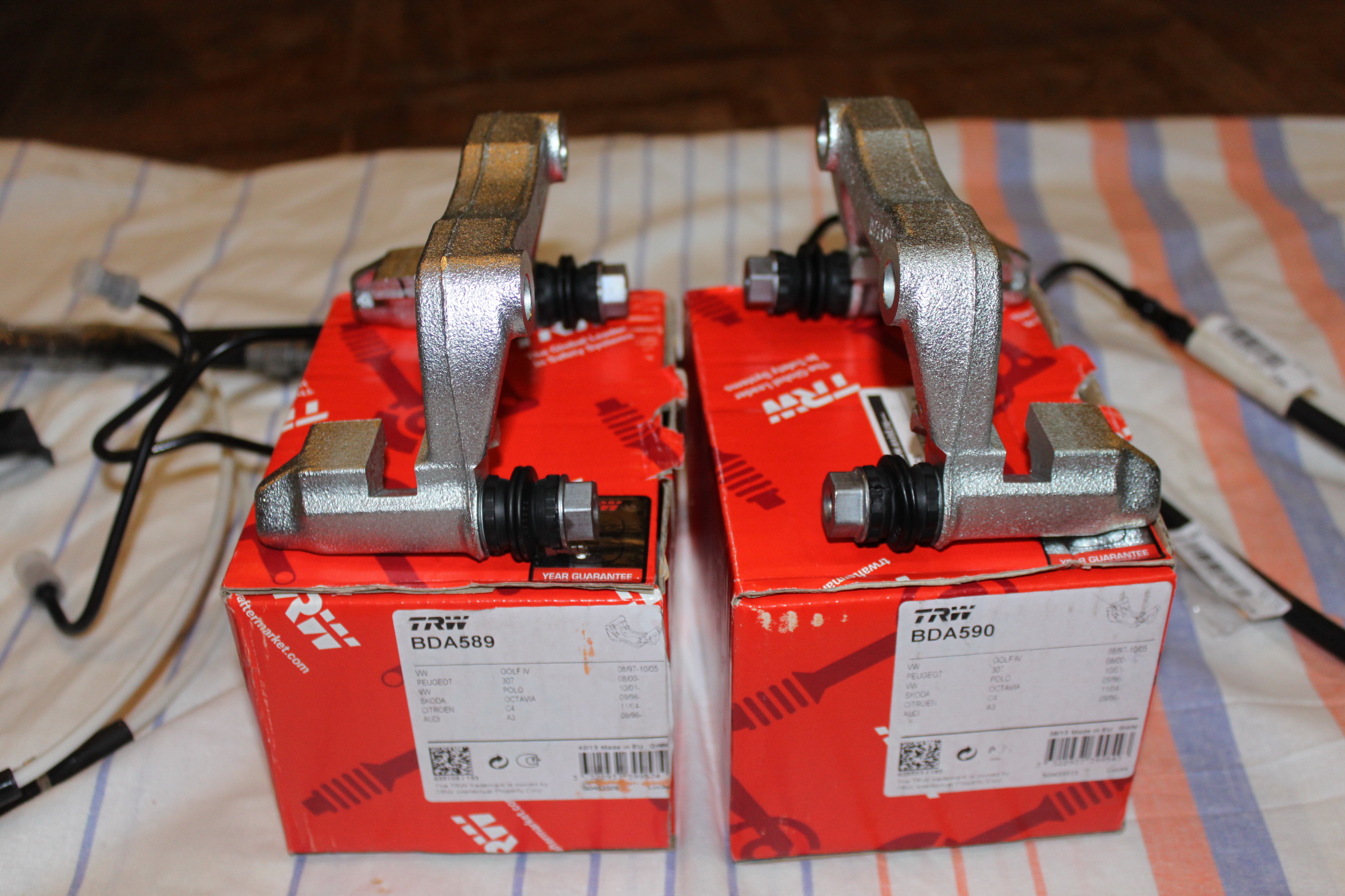

Скобы TRW BDA 589 (левая) и TRW BDA 590 (правая):
Скобы.jpg [ 1.68 МБ | Просмотров: 28927 ]

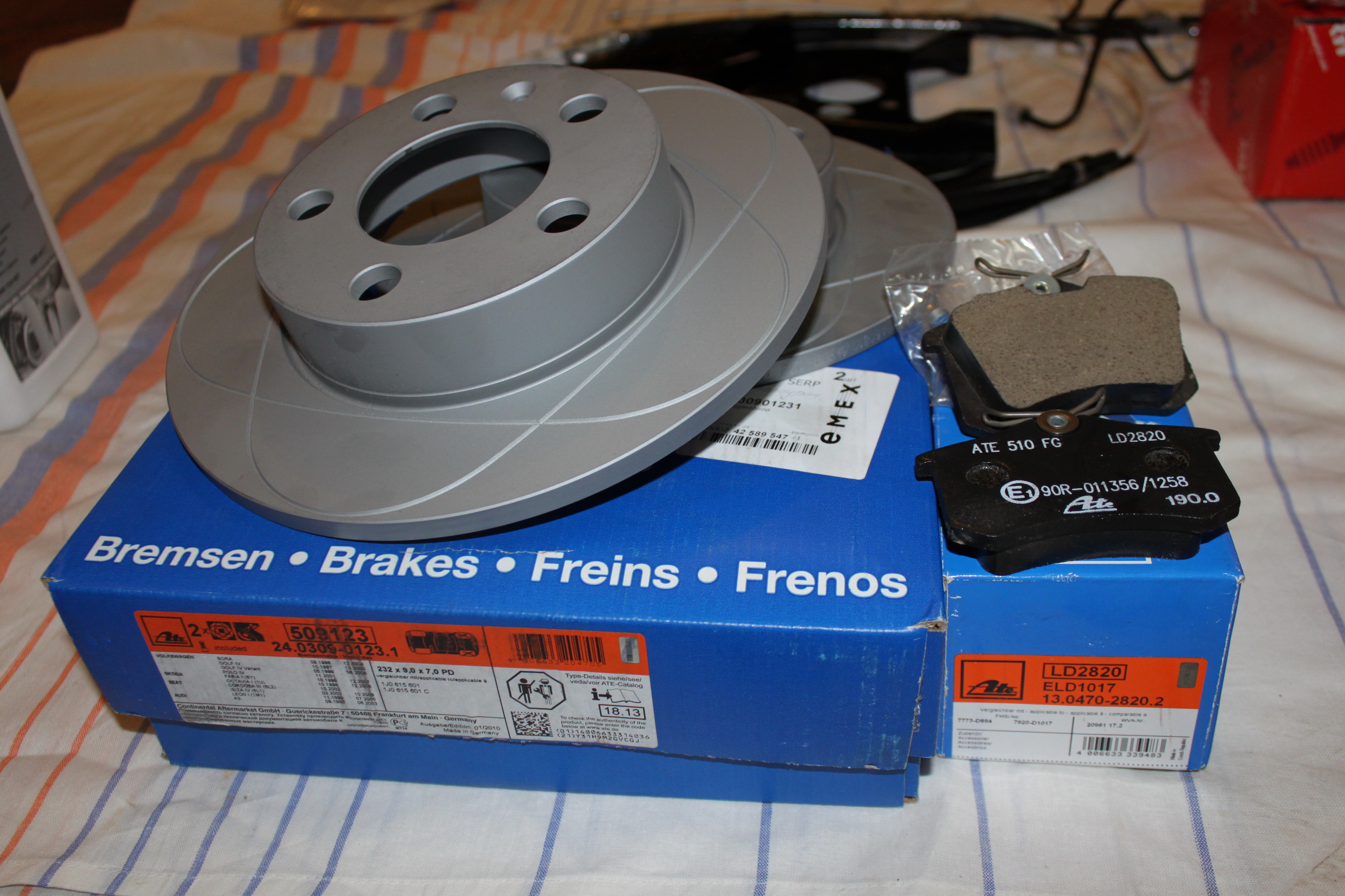

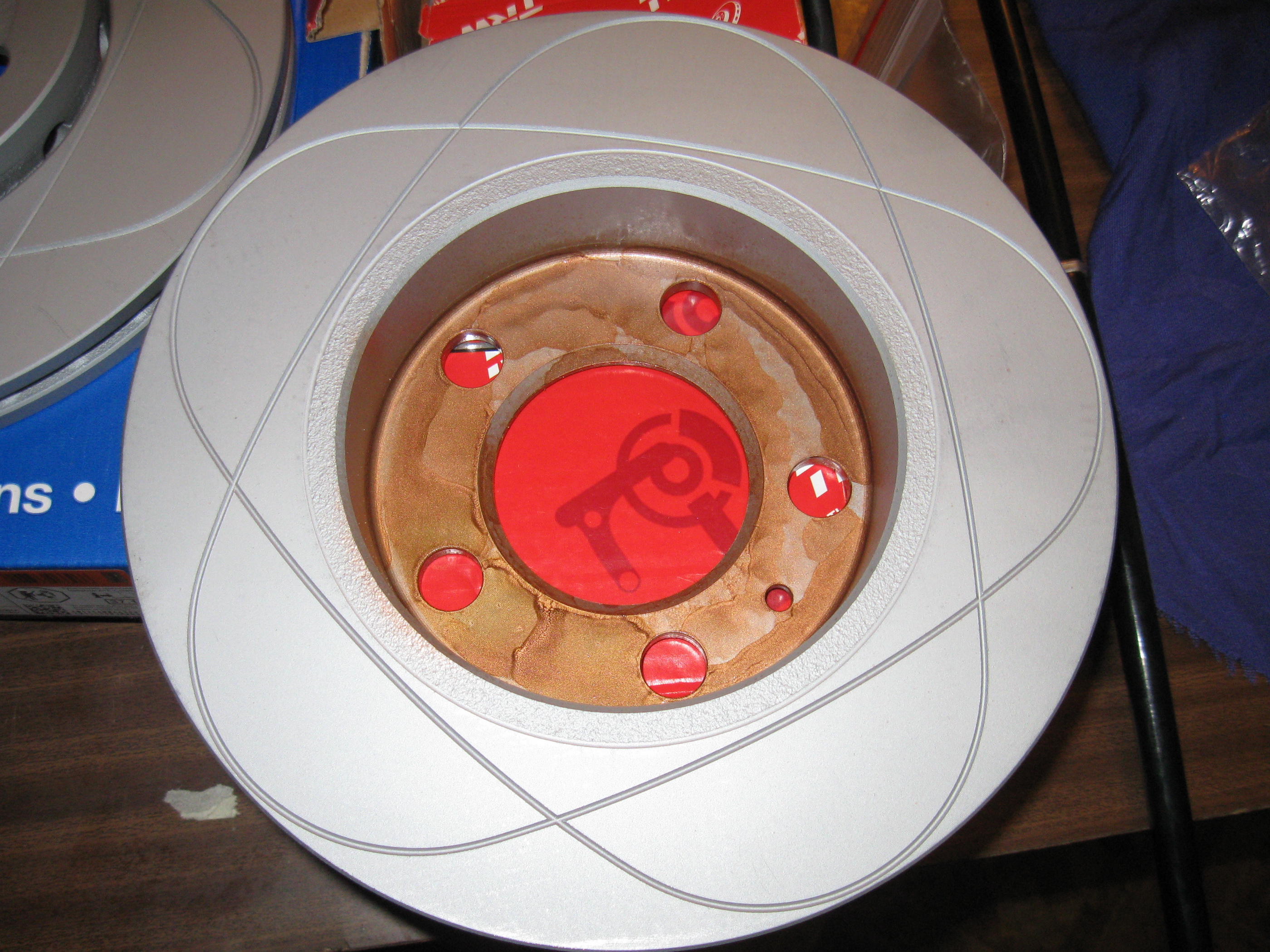

Диски "ATE Power disc" 24.0309-0123.1 - 2 шт
Колодки "АTE Ceramic" 13.0470-2820.2 - 1 комплект:
Диски, колодки.jpg [ 1.66 МБ | Просмотров: 28927 ]

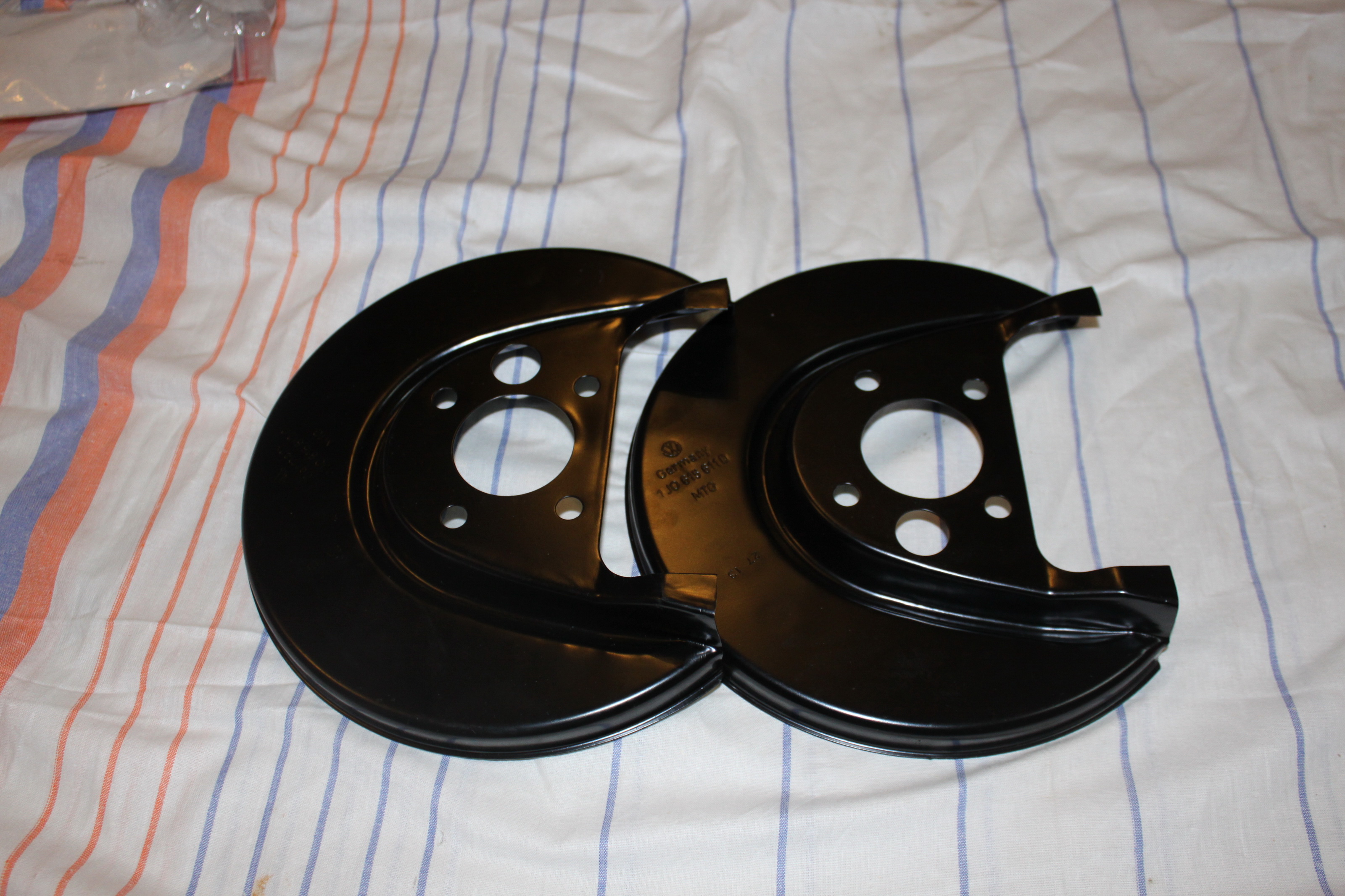

Защитные щитки VAG 1J0 615 611 D (левый) и VAG 1J0 615 612 D (правый):
1J0 615 611 D, 1J0 615 612 D.jpg [ 1.43 МБ | Просмотров: 28927 ]

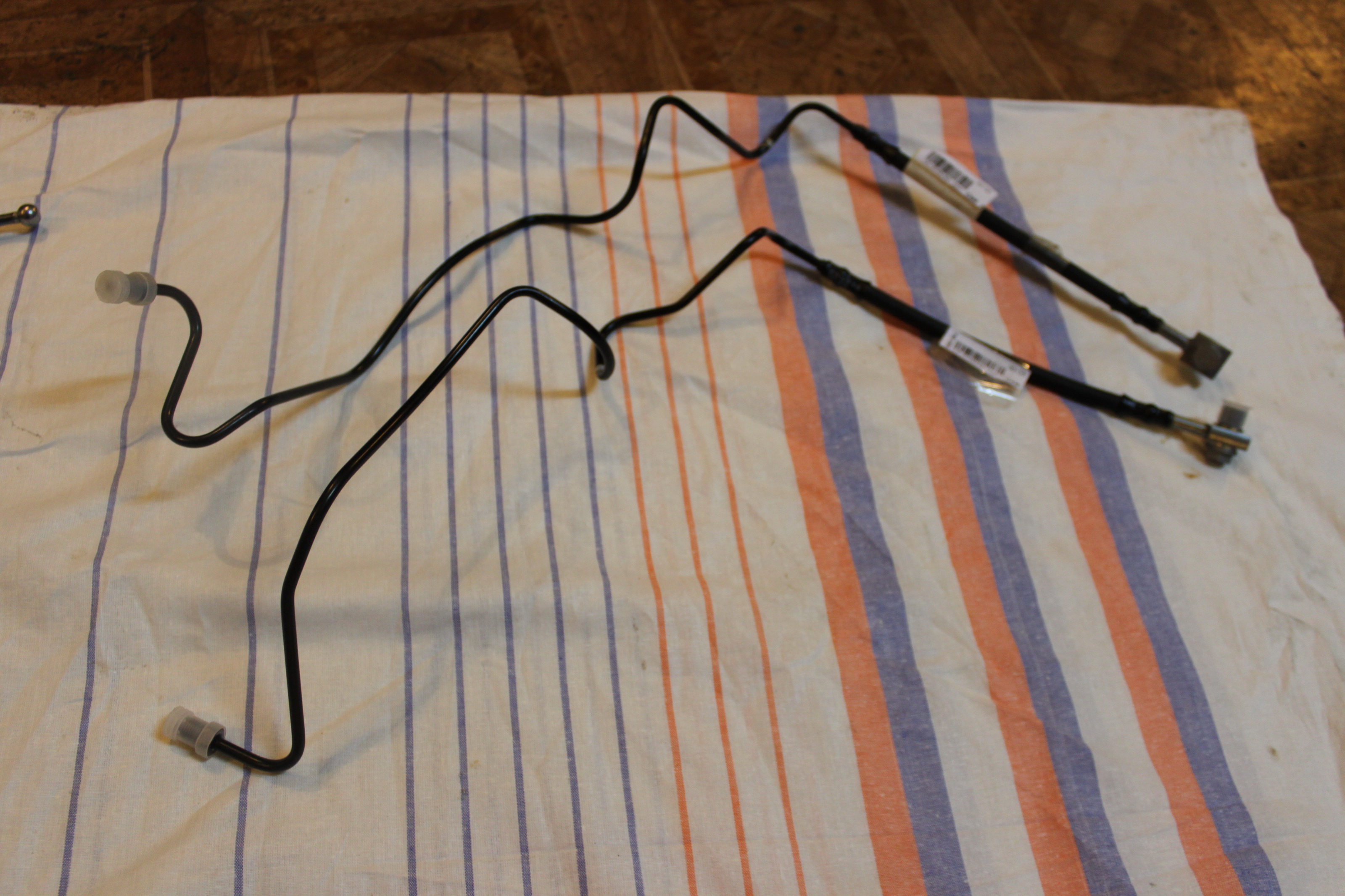

Тормозные трубки VAG 1J0 611 763 AD (левая) и VAG 1J0 611 764 AD (правая):
1J0 611 763 AD, 1J0 611 764 AD.jpg [ 1.53 МБ | Просмотров: 28927 ]

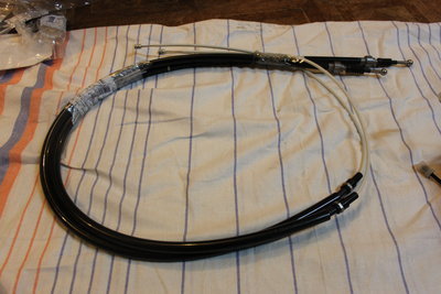

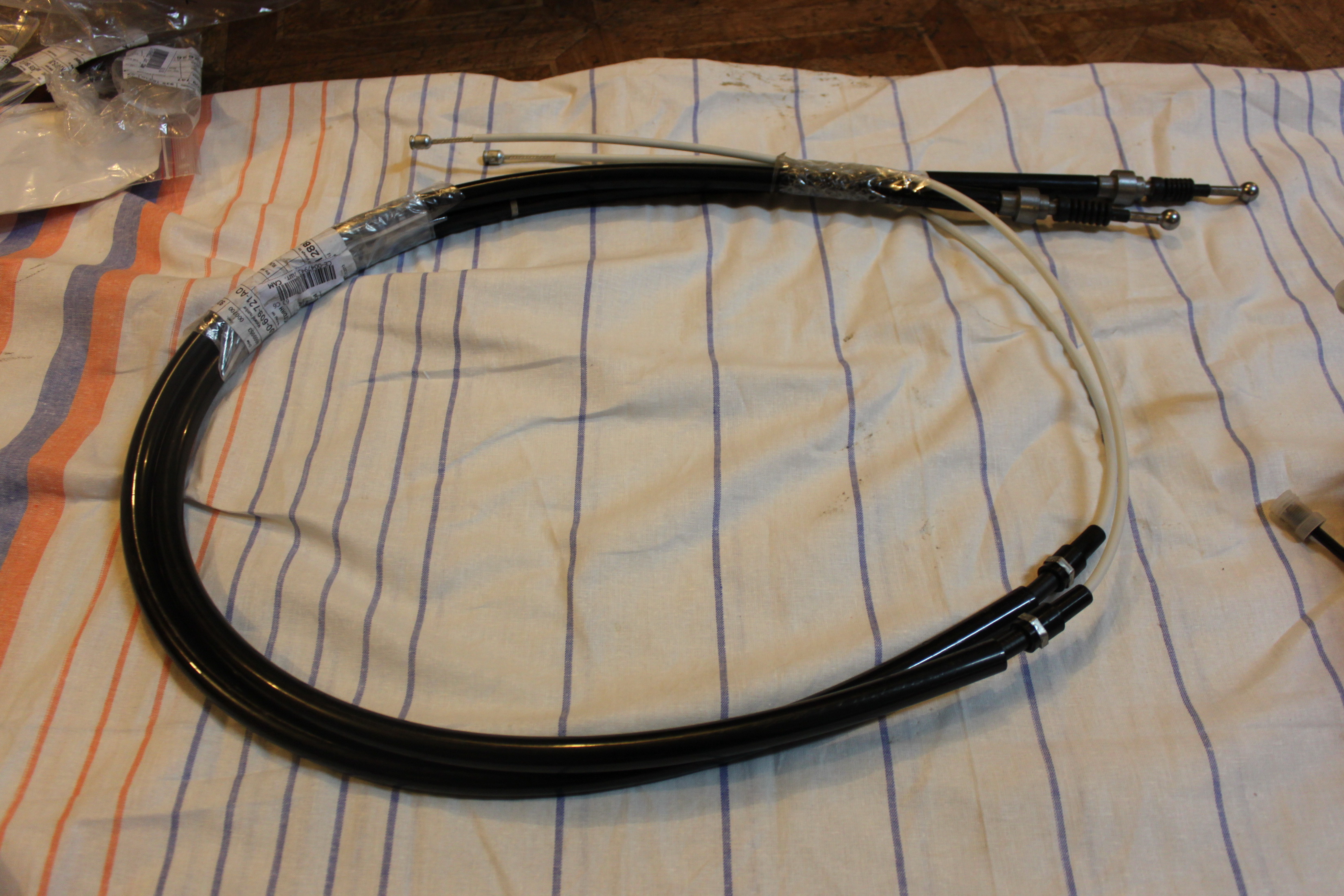

Тросики ручного тормоза VAG 1J0 609 721 AQ - 2 шт.:
1J0 609 721 AQ.jpg [ 1.72 МБ | Просмотров: 28927 ]

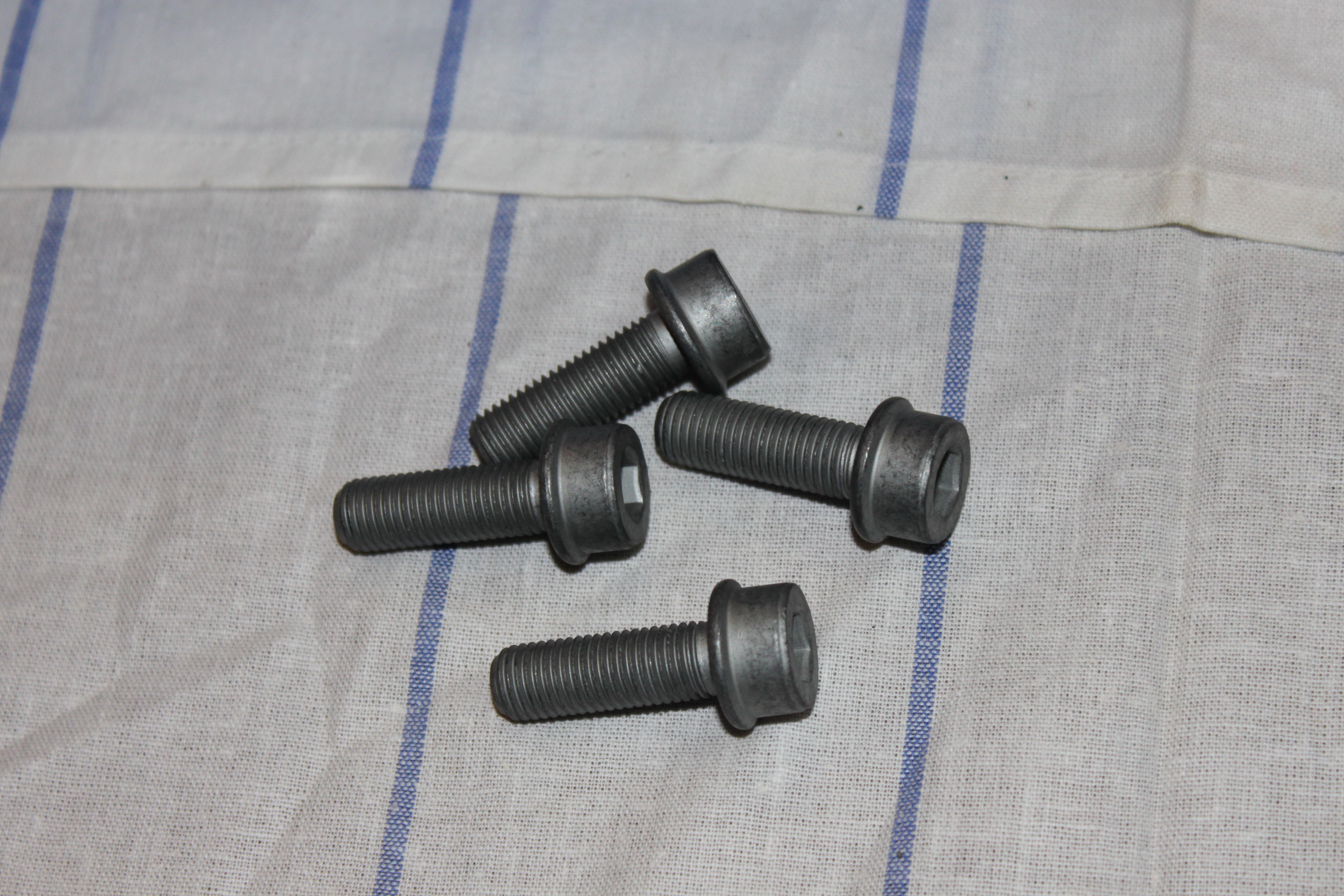

Болты крепления скобы к балке VAG N 907 403 02 - 4 шт.:
N 907 403 02.jpg [ 1.68 МБ | Просмотров: 28927 ]

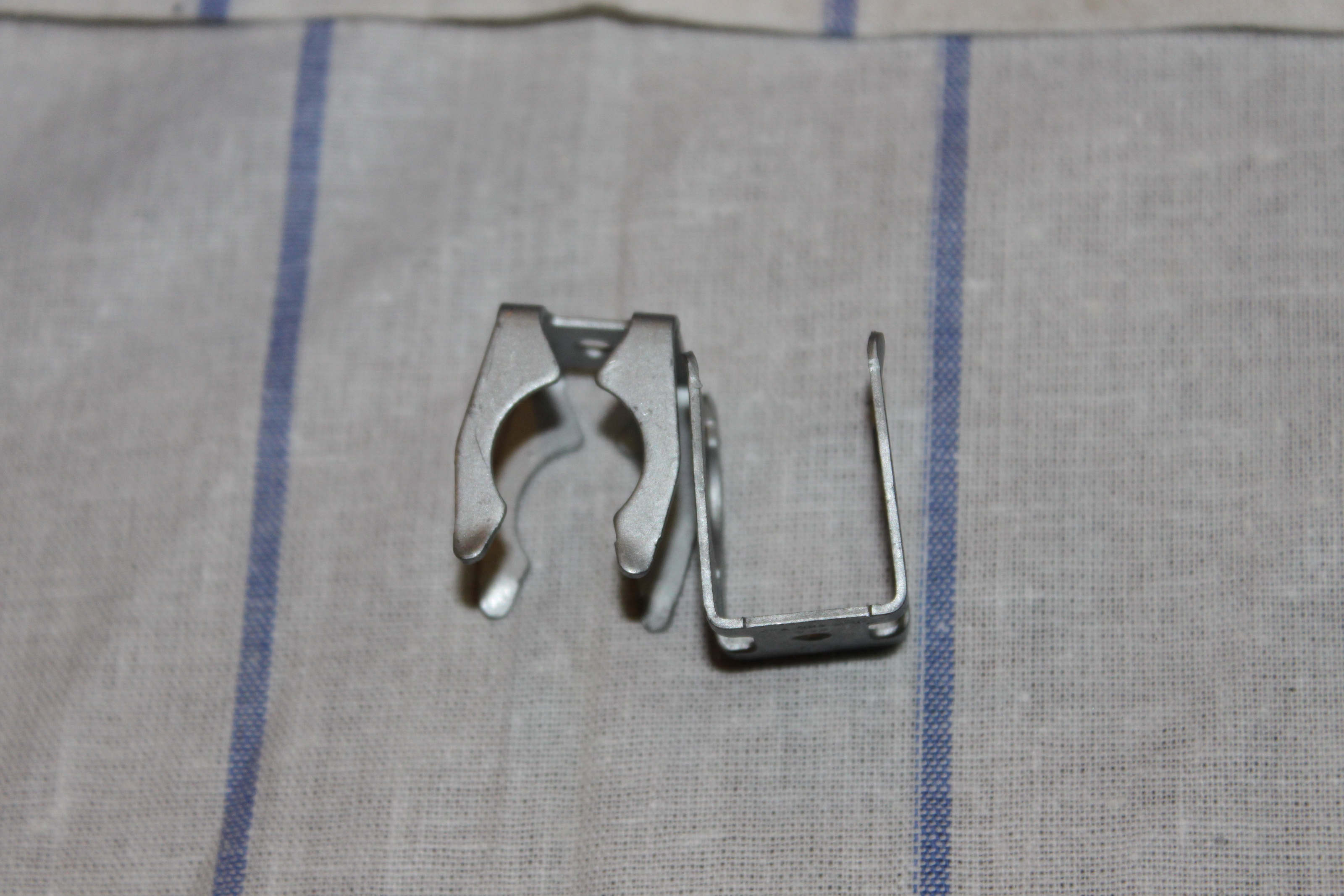

Скоба фиксации тросов ручника VAG 1H0 609 747 - 2 шт.:
1H0 609 747.jpg [ 1.48 МБ | Просмотров: 28927 ]

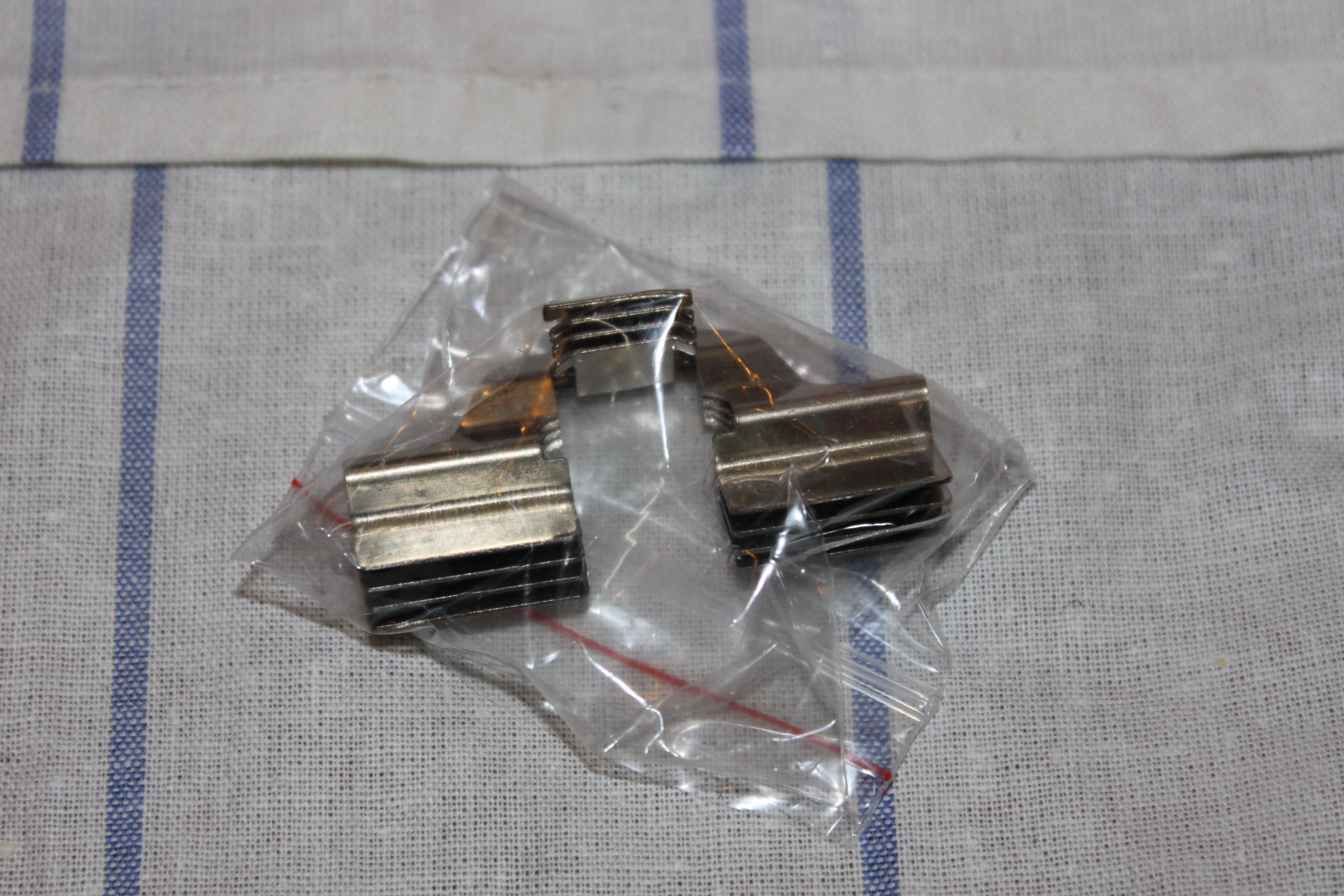

Металлические прокладки под колодки TRW PFK 405 - 1 комплект:
TRW PFK 405.jpg [ 1.56 МБ | Просмотров: 28927 ]

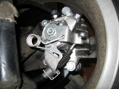

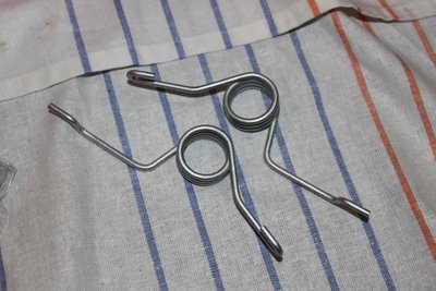

Так же, на свое усмотрение можно поставить дополнительные пружины на суппорт. Я сначала поставил, потом снял (уж больно туговат ручник становится. Может позже поставлю)
Пружины тормозного суппорта VAG 1K0 615 295 (левая) и VAG 1K0 615 296 (правая):
1K0 615 295, 1K0 615 296.jpg [ 1.85 МБ | Просмотров: 28927 ]

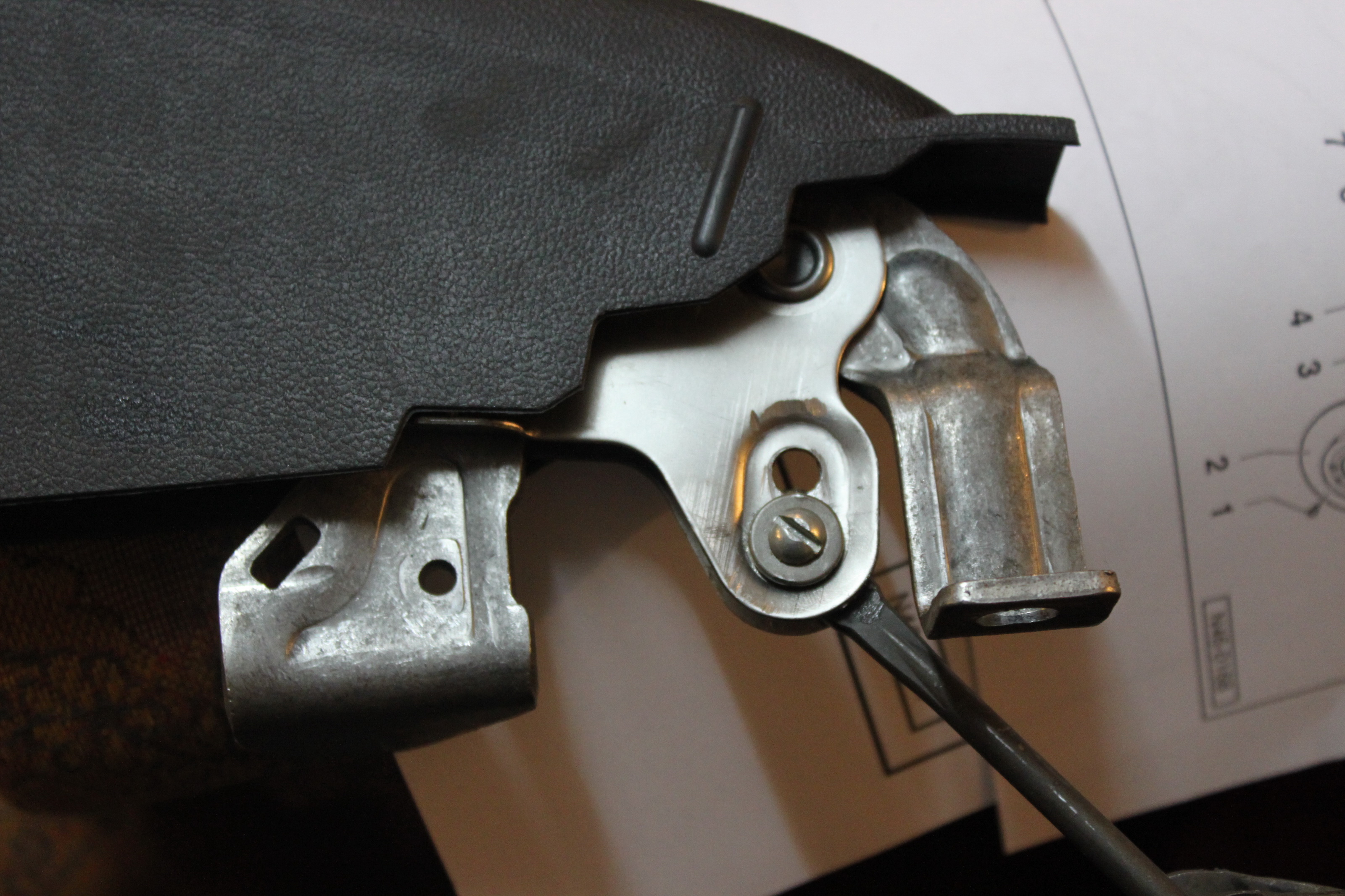

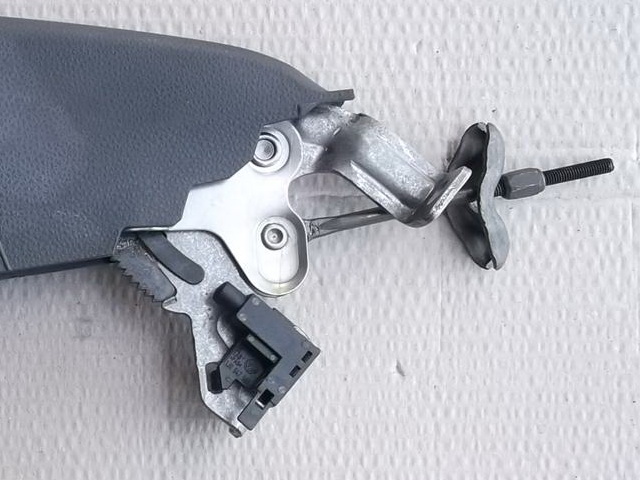

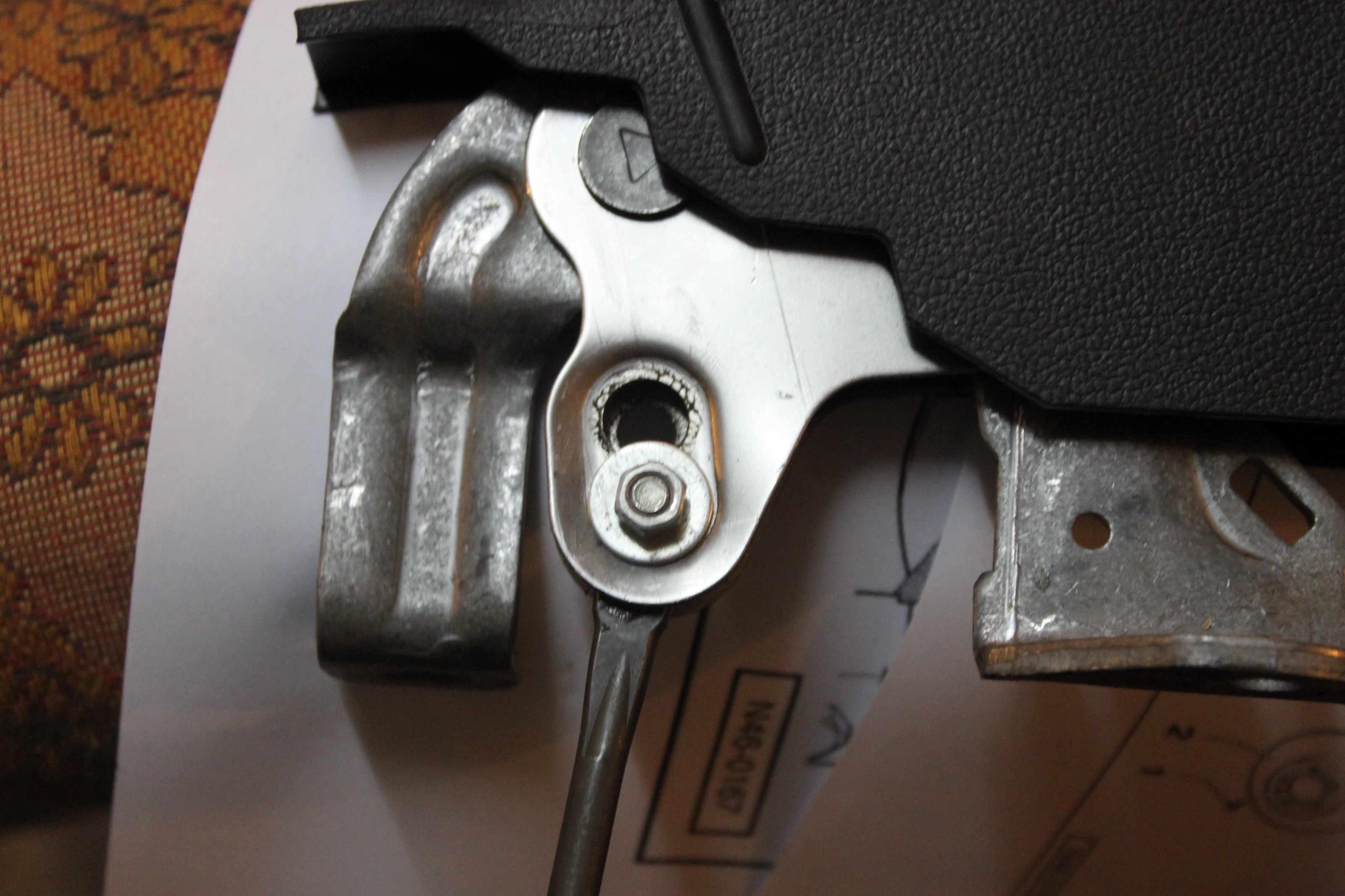

Предлагаю свой вариант доработки рычага ручного тормоза (за фото извиняюсь, делал на телефон :-) ).
Вот чего нам необходимо добиться:
13.JPG [ 83.98 КБ | Просмотров: 28896 ]

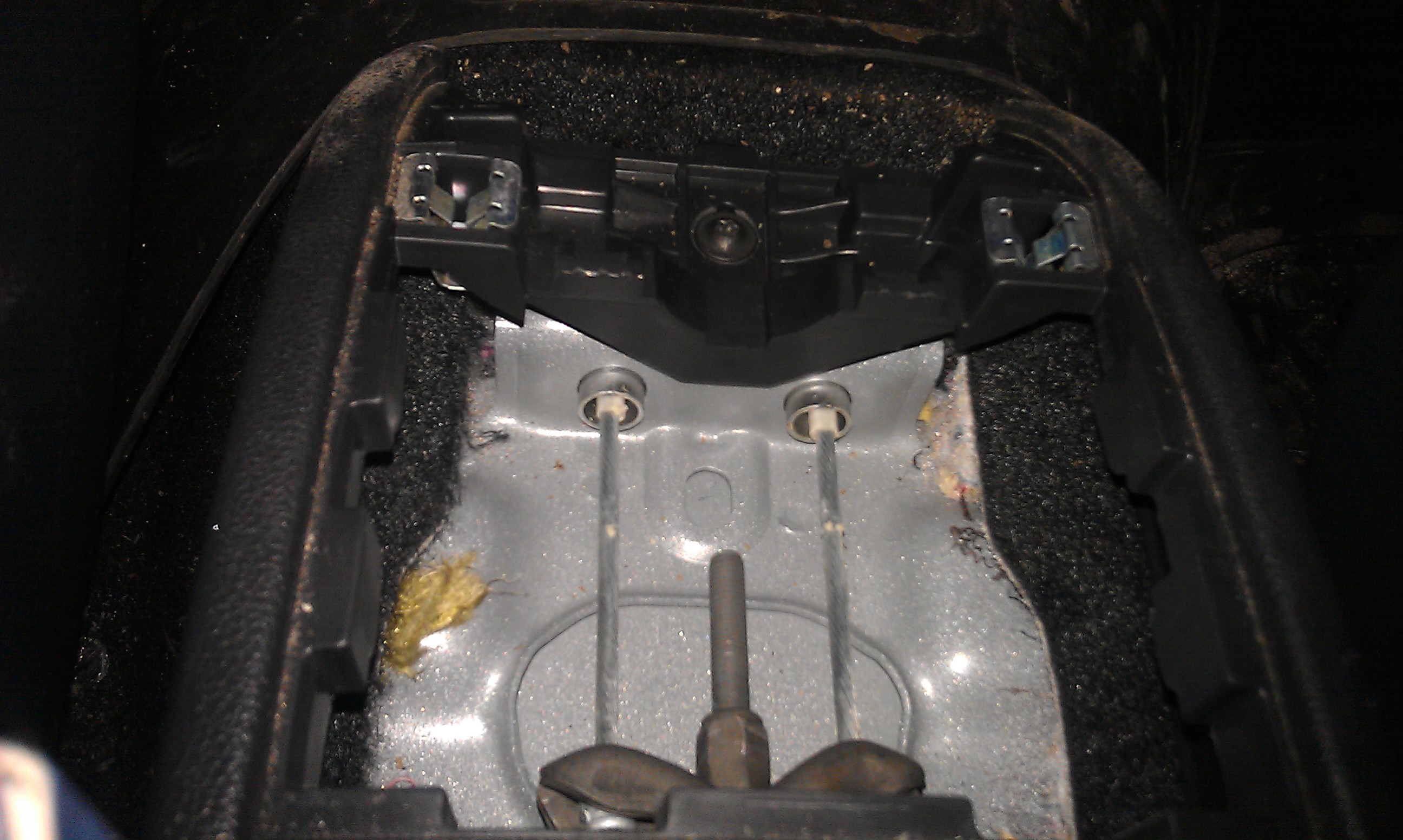

Поддеваем (чем угодно) заднюю крышку с нишей, отщелкиваем ее и снимаем (она сидит на защелках):
1.jpg [ 814.71 КБ | Просмотров: 28896 ]

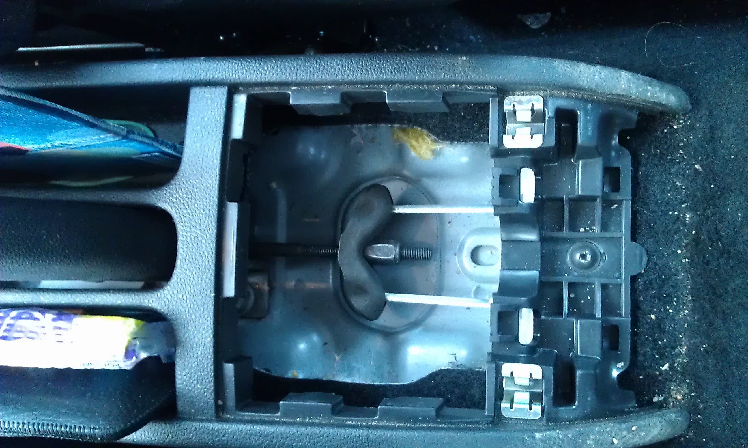

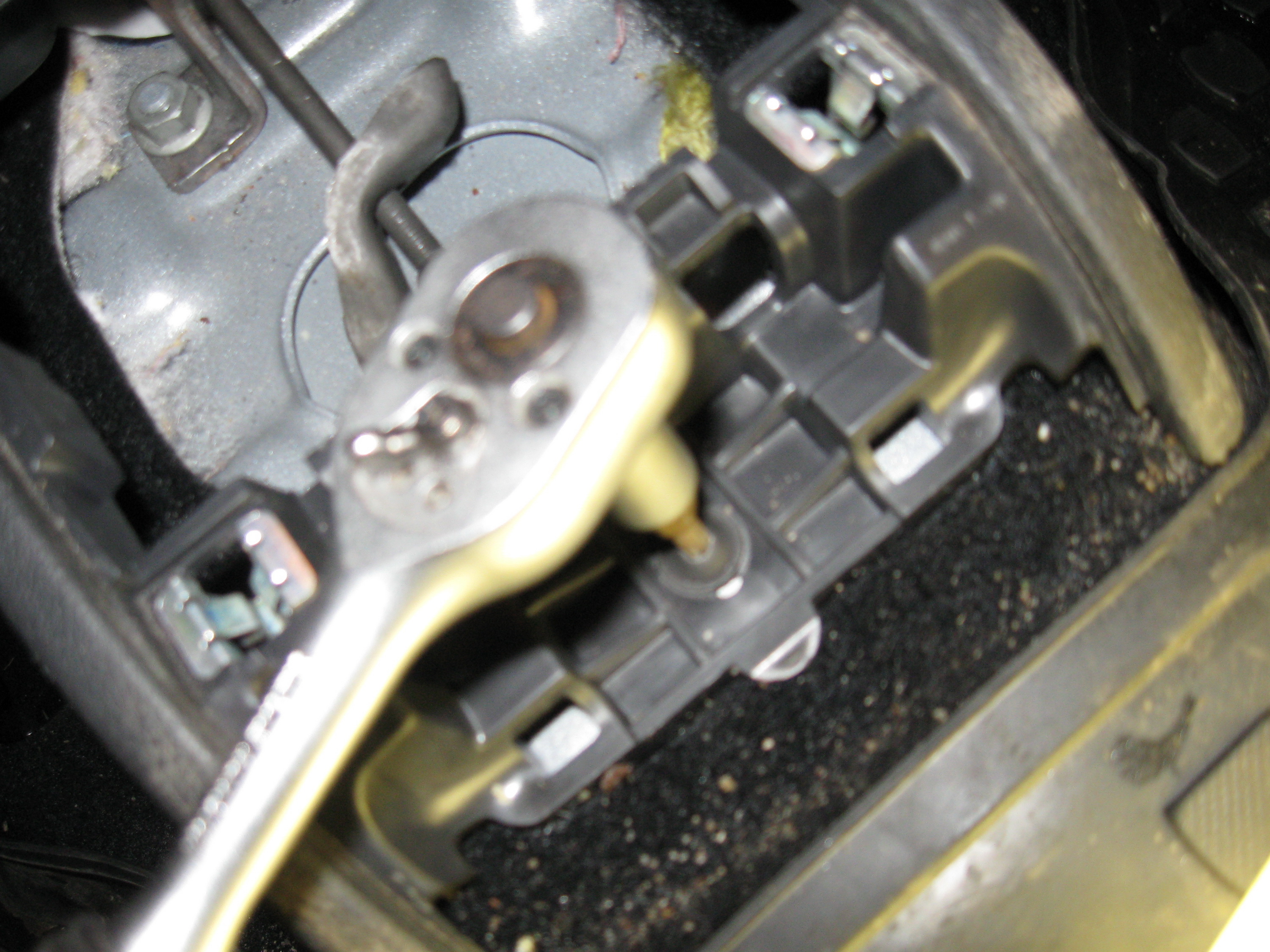

Берем ключ на 10, ослабляем натяжение тросиков и скидываем их с коромысла:
2.jpg [ 728.07 КБ | Просмотров: 28896 ]
Откручиваем 1 саморез крепления накладки тоннеля (звездочка Т15 или Т20 не помню):
3.jpg [ 1.67 МБ | Просмотров: 28896 ]

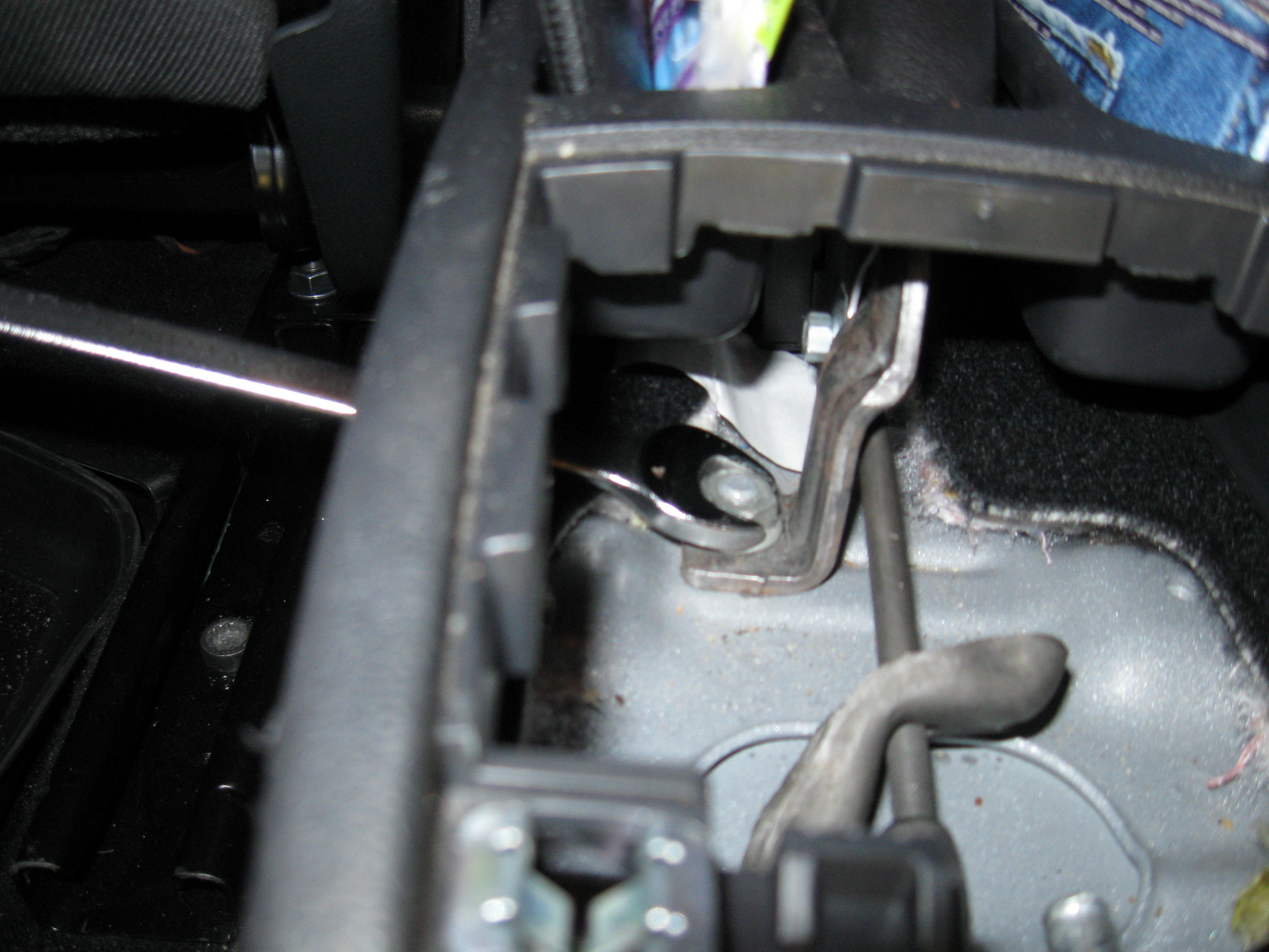

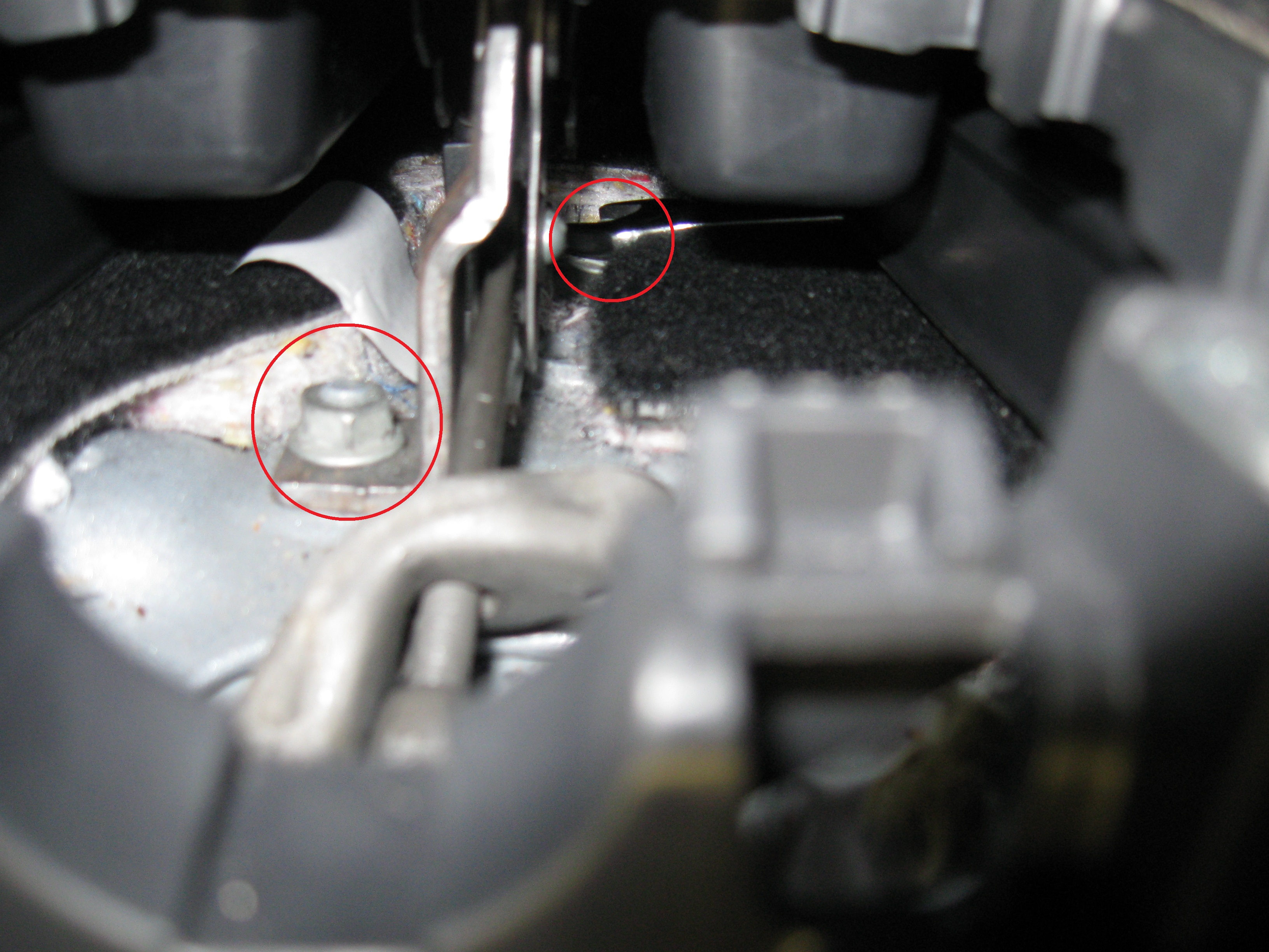

Далее необходимо открутить 2 гайки крепления рычага. Сдвигаем сиденья вперед до упора. Аккуратно (без фанатизма) приподнимаем край накладки тоннеля, просовываем ключ под нее и откручиваем гайки (одна слева, другая справа):
4.jpg [ 1.61 МБ | Просмотров: 28896 ]
5.jpg [ 1.62 МБ | Просмотров: 28896 ]
Вытаскиваем рычаг через прорезь в накладке. Отсоединяем провод с разъемом от концевика ручника (можно снять сам концевик, он сидит на 2 защелках)

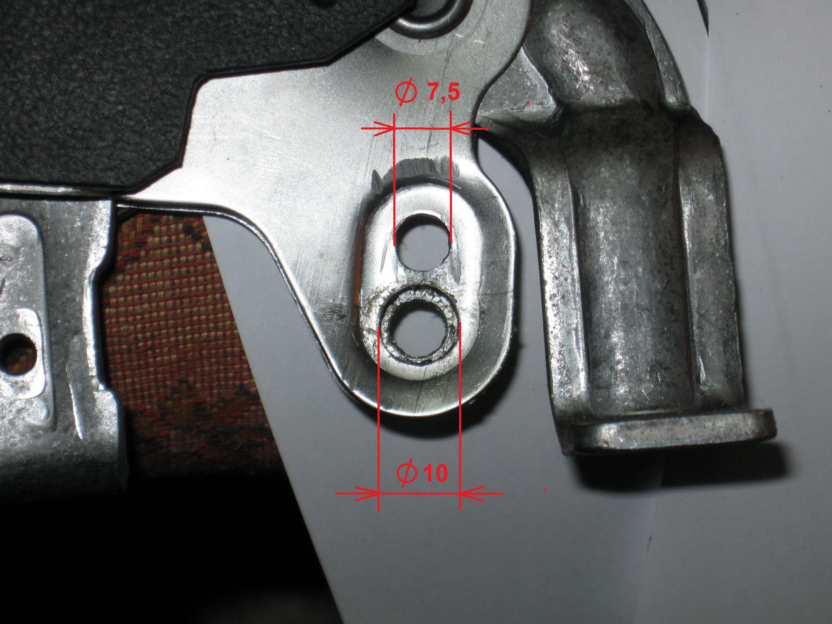

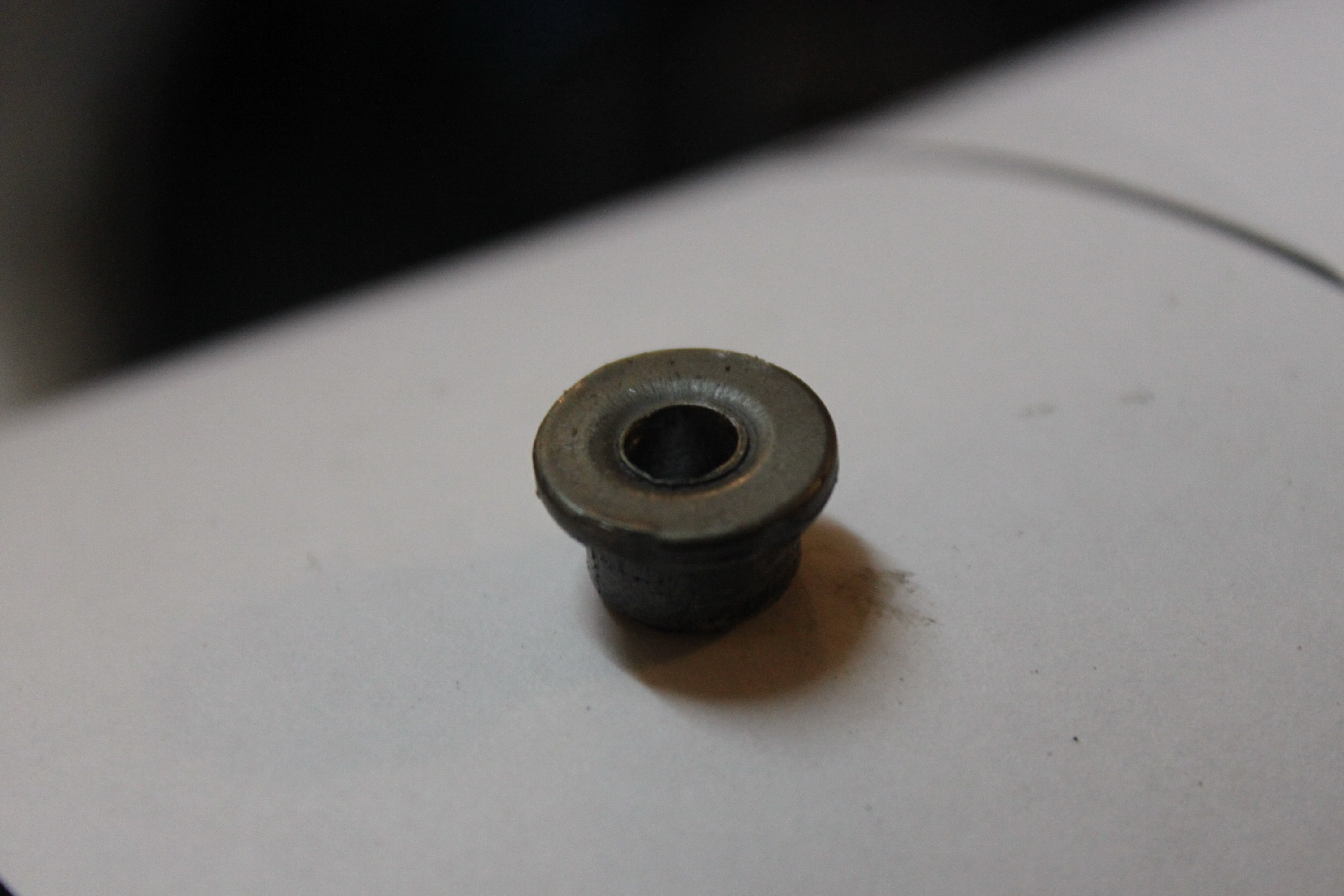

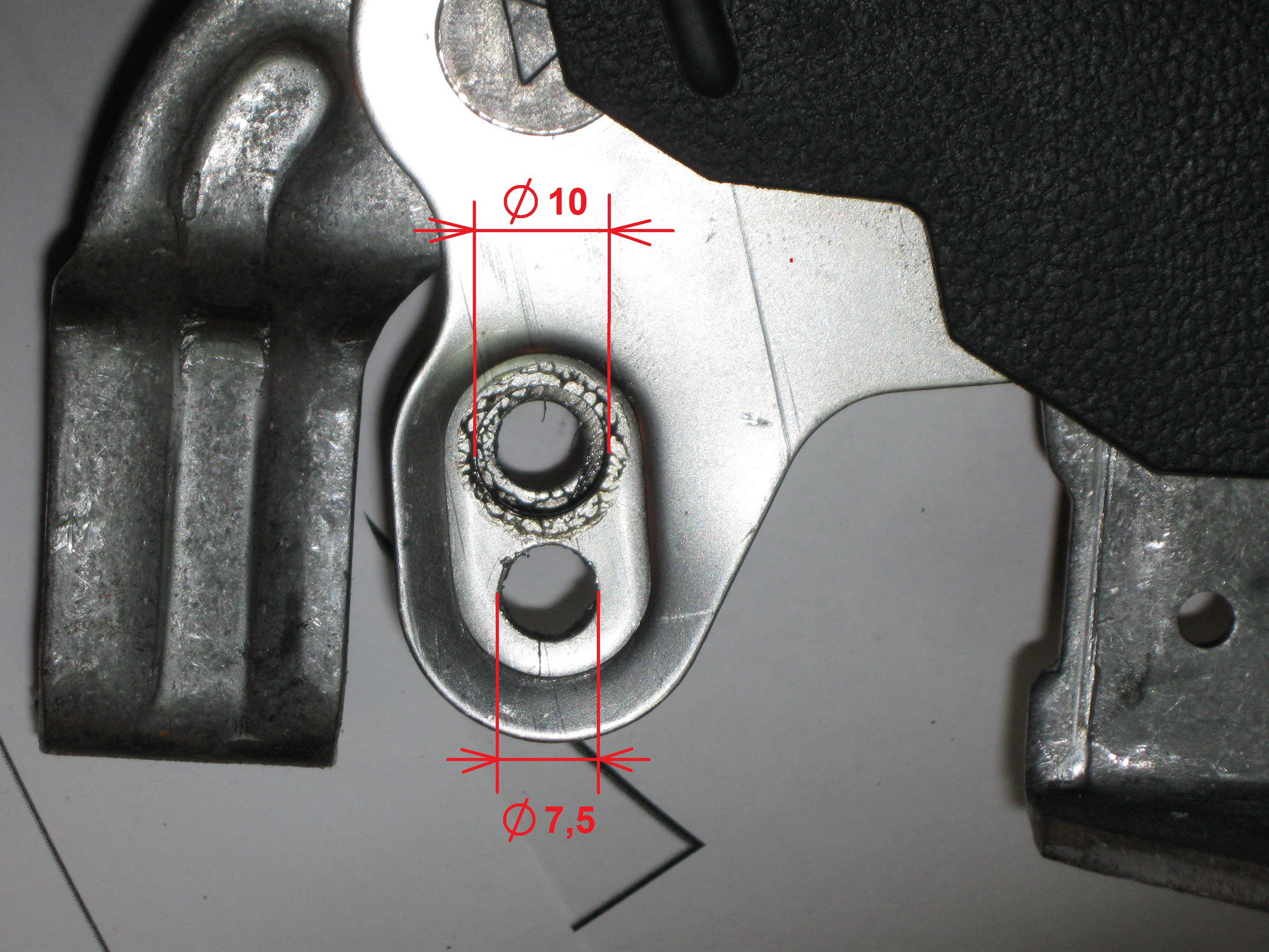

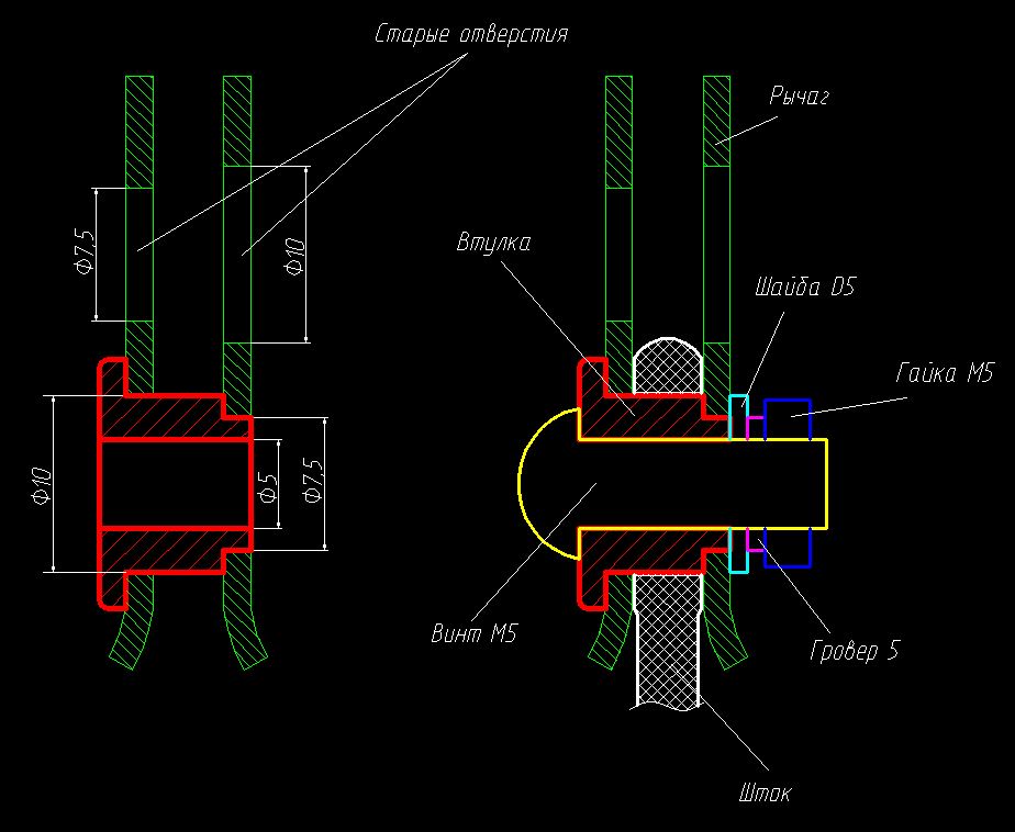

Теперь необходимо убрать развальцовку втулки:
6.jpg [ 94.56 КБ | Просмотров: 28896 ]
Можно аккуратно счистить её маленькой болгаркой (я сделал именно так), а можно взять сверло диаметром 7,5 мм и не засверливая глубоко во втулку убрать только развальцовку.

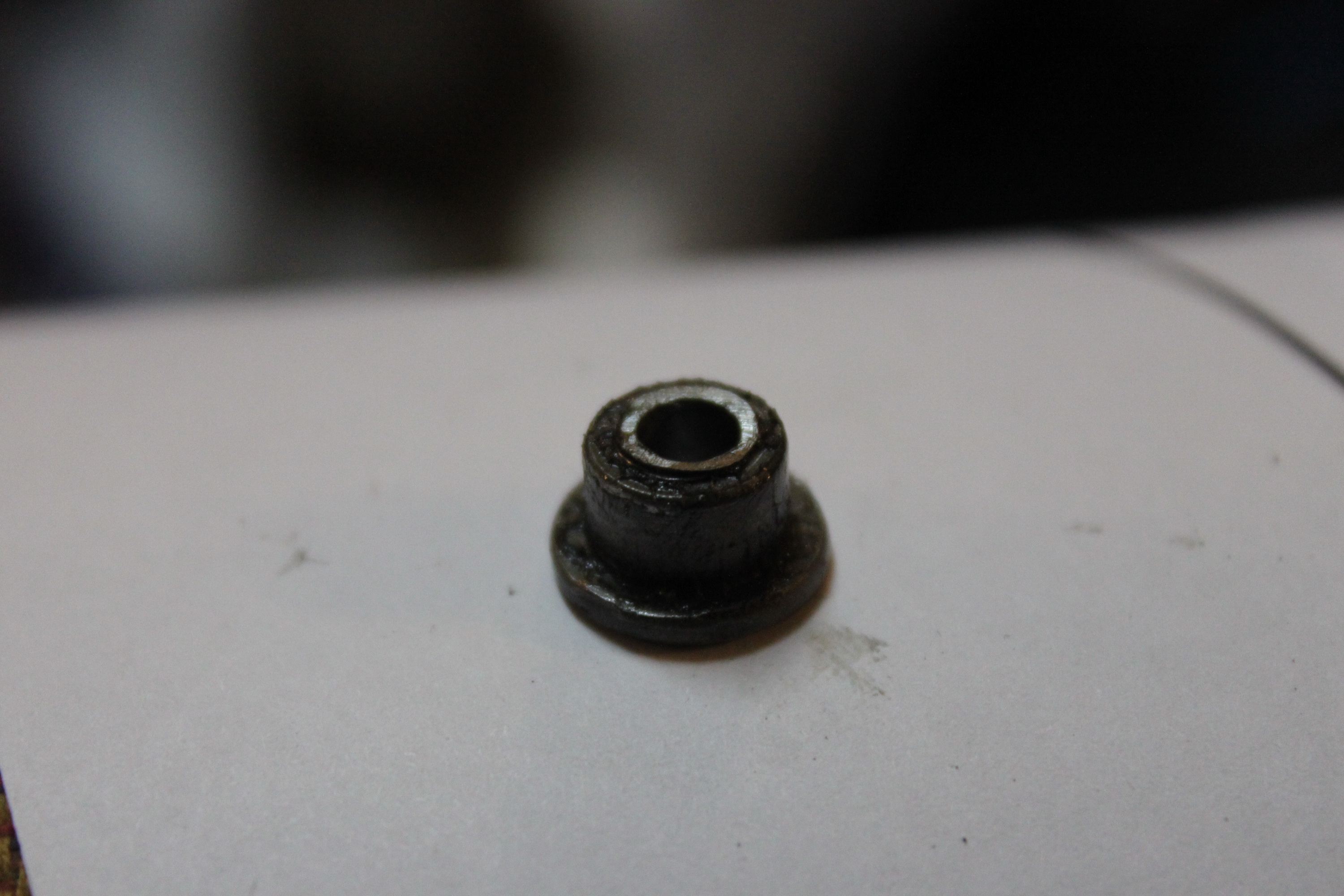

Далее вытаскиваем втулку и сверлим её по центру, на сквозь сверлом 5мм.:
7.jpg [ 1.17 МБ | Просмотров: 28896 ]
8.jpg [ 1.14 МБ | Просмотров: 28896 ]
Теперь берем сам рычаг и сверлим в нем чуть ниже новые отверстия (лучше это сделать зеркально)
со стороны, где было маленькое отверстие (7,5мм.), сверлим большое (10мм):
9.jpg [ 1.74 МБ | Просмотров: 28896 ]
а с другой стороны наоборот, где было большое, сверлим ниже маленькое:
10.jpg [ 1.78 МБ | Просмотров: 28896 ]
Всё. Теперь берем винт М5, шайбу D5, гровер 5, гайку М5 и собираем все, смазав любой смазкой втулку и шток (вместо шайб и гайки можно использовать самоконтрящуюся гайку с нейлоновым кольцом):
11.jpg [ 1.56 МБ | Просмотров: 28896 ]
12.jpg [ 1.6 МБ | Просмотров: 28896 ]
Собираем все в обратной последовательности. :-)

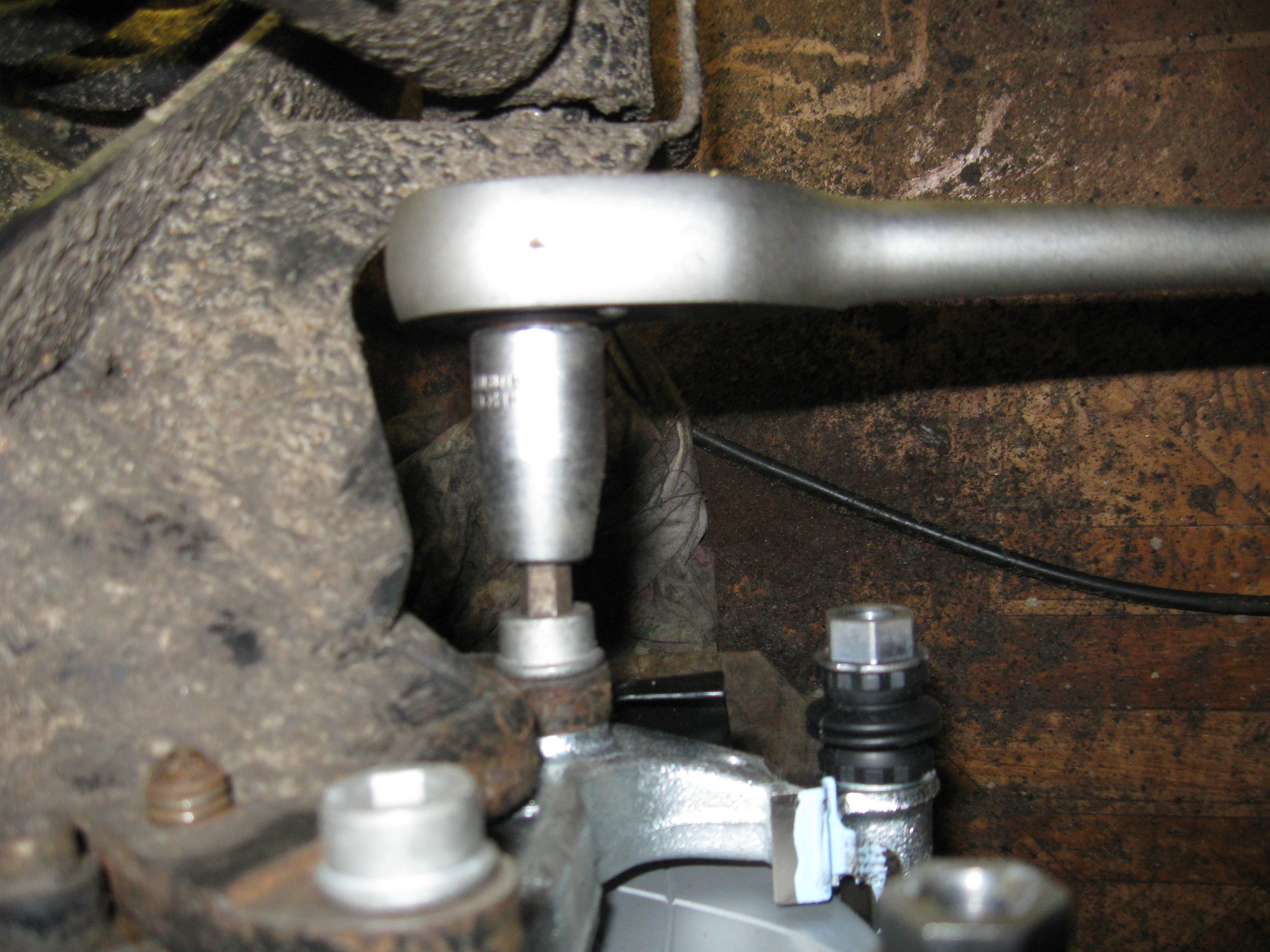

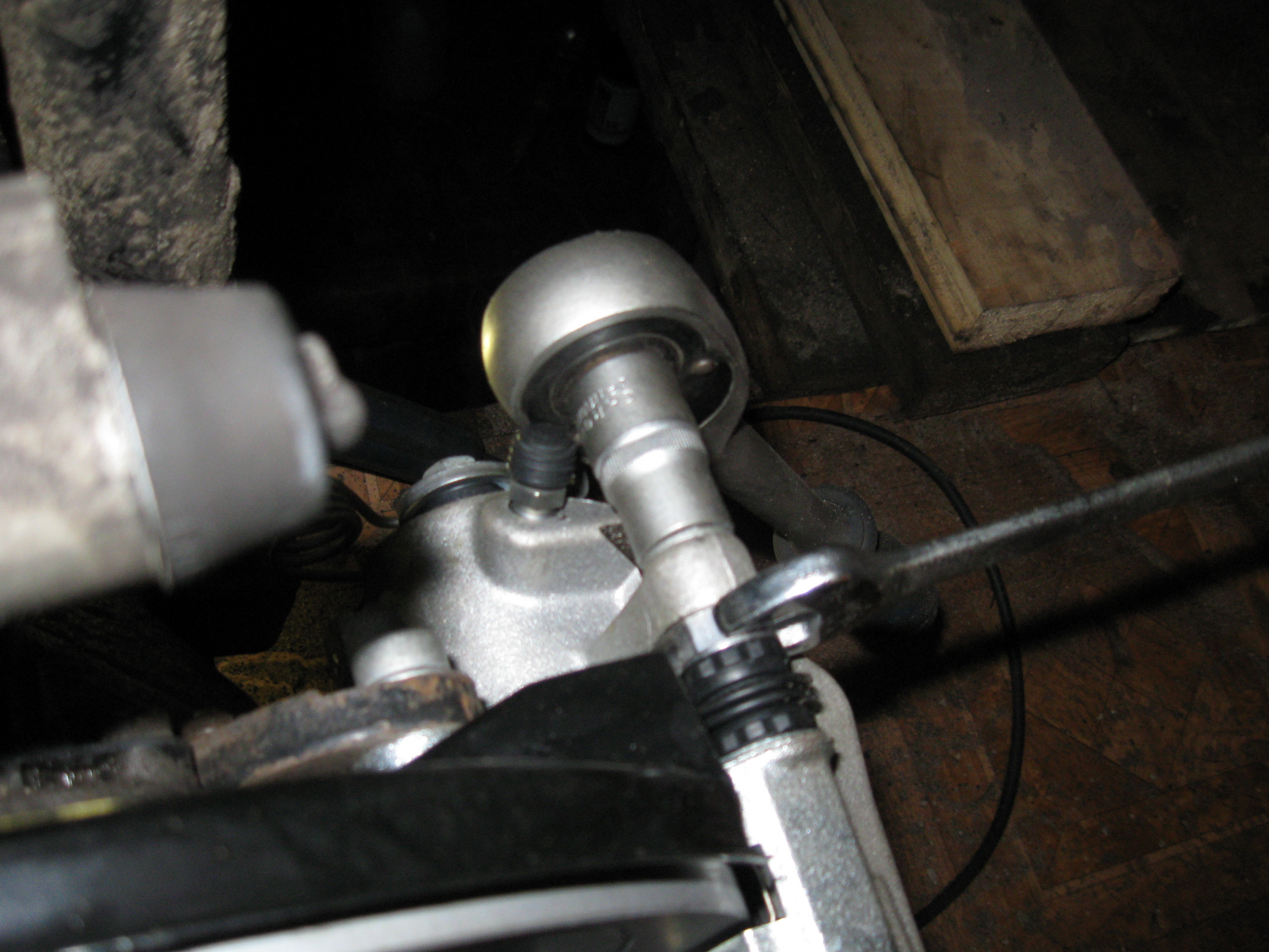

Заморачиваться отчетом по разборке не стал, как говорится ломать не строить. Укажу лишь пару моментов.
Для работы нам понадобятся некоторый нестандартный инструмент:
- торцевая 12-гранная головка на 30 (для гайки ступицы);
- торцевая головка на 16 (болты крепления щитка и цапфы);
- рожковый ключ на 15 (направляющие суппорта);
- рожковый ключ на 11 (тормозные трубки)
- шестигранник на 8 (болты крепления скобы)

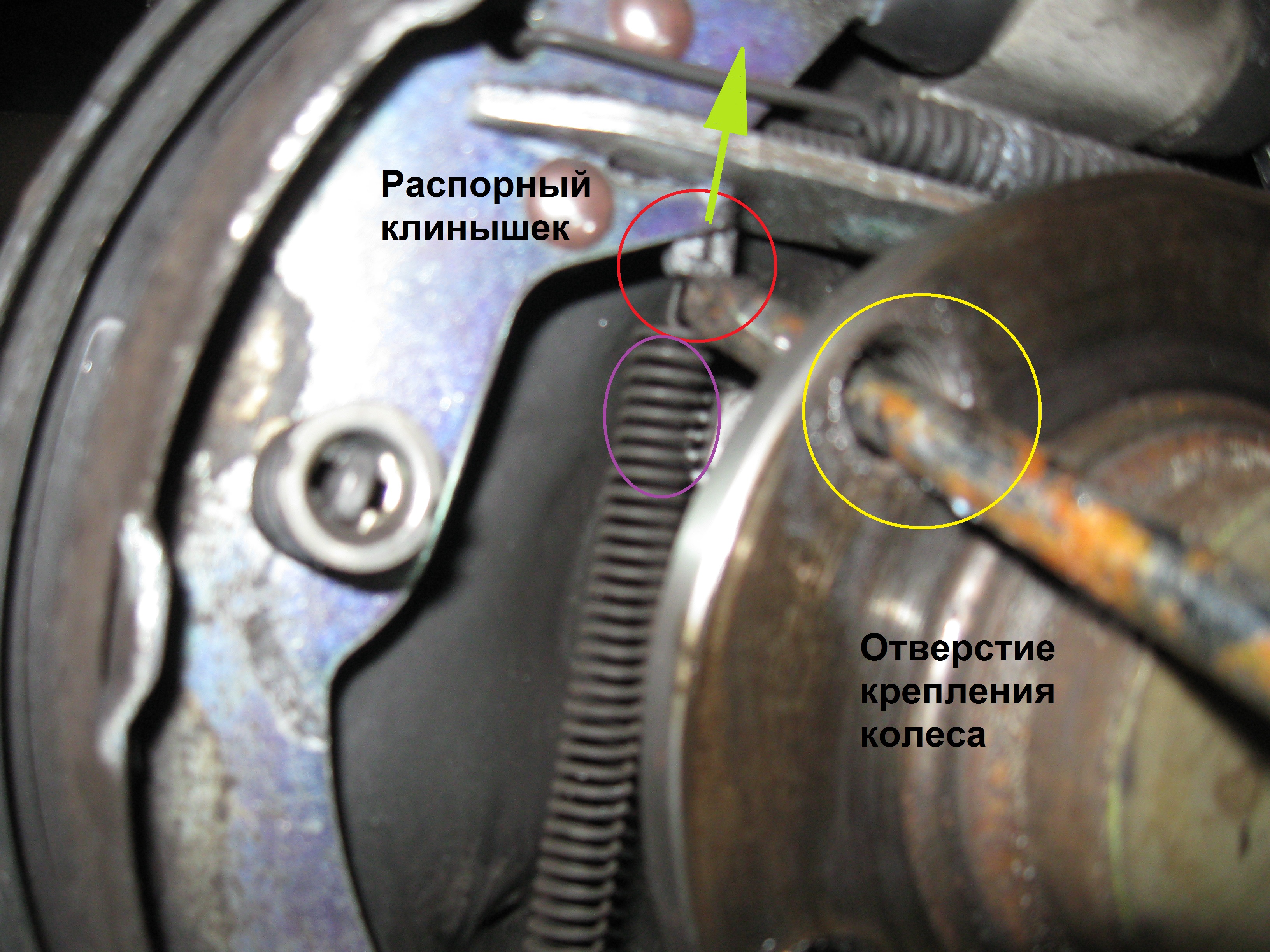

Если не получается снять задний барабан (по причине сильного разхождения колодок), это легко исправить.
Покажу на примере снятого барабана.
Нам понадобится фонарик или то, чем можно посветить. Поворачиваем медленно ступицу и подсвечиваем в отверстие крепления колеса. Нам необходимо увидеть вертикальную пружинку. Она располагается со стороны задней двери. Пружина тянет вниз распорный клинышек и чтобы колодки сжать, необходимо этот клин поднять вверх. Как только увидели её, берем отвертку, вставляем в отверстие и давим жалом отвертки вверх. Клинышек поднимается и колодки сходятся. Если кто знает вариант сведения колодок попроще, делитесь опытом. В общем как то так:
1.1.jpg [ 1.77 МБ | Просмотров: 28832 ]

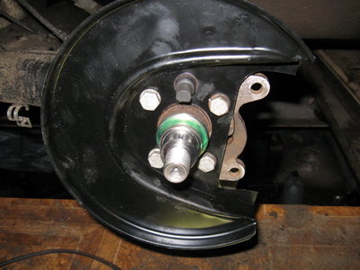

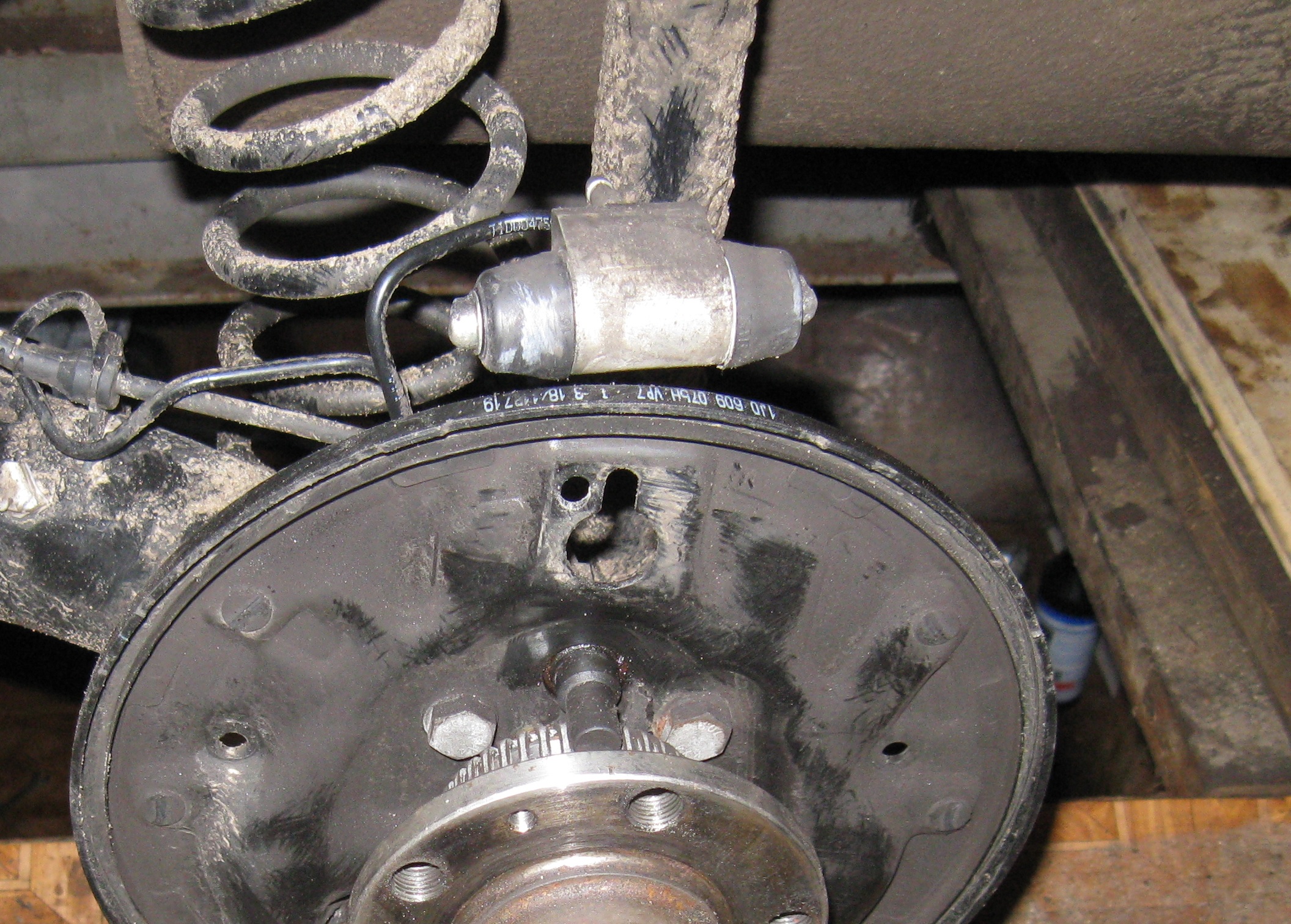

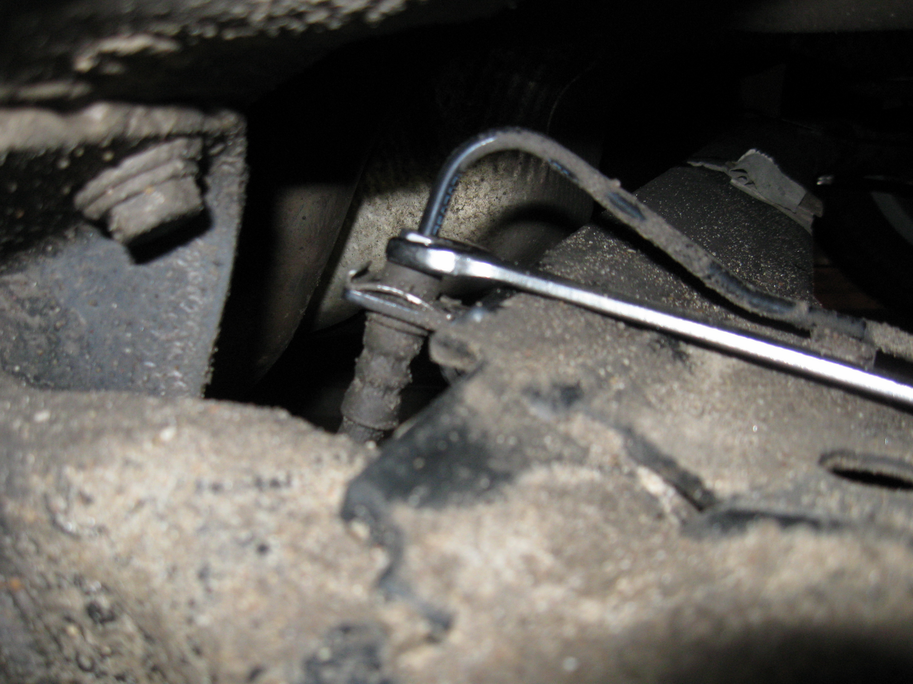

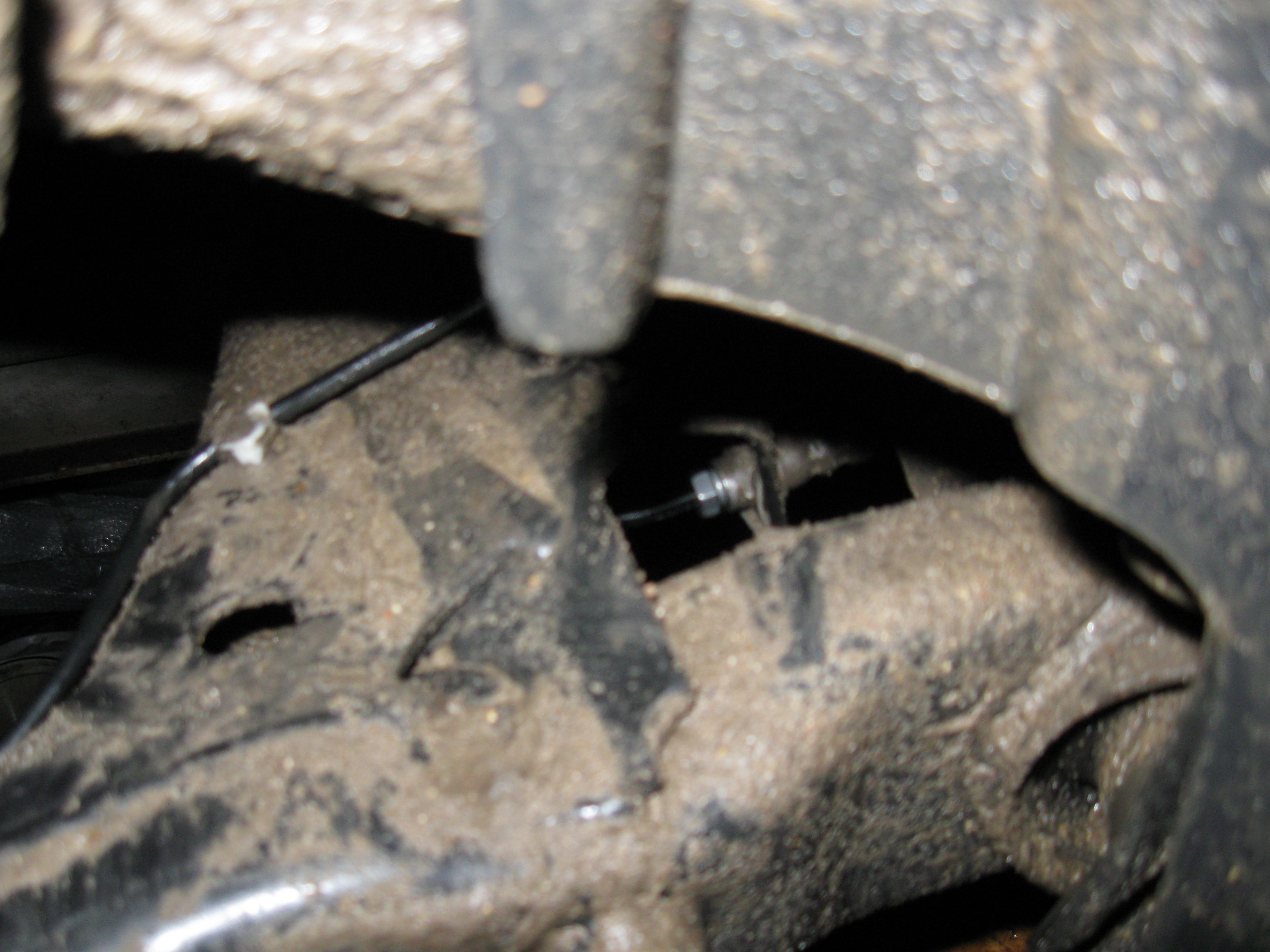

Чтобы жидкость не вытекала из тормозной системы, открутив тормозную трубку, снял торм. цилиндр с щитка и закрутил трубку обратно:
2.jpg [ 1.06 МБ | Просмотров: 28832 ]

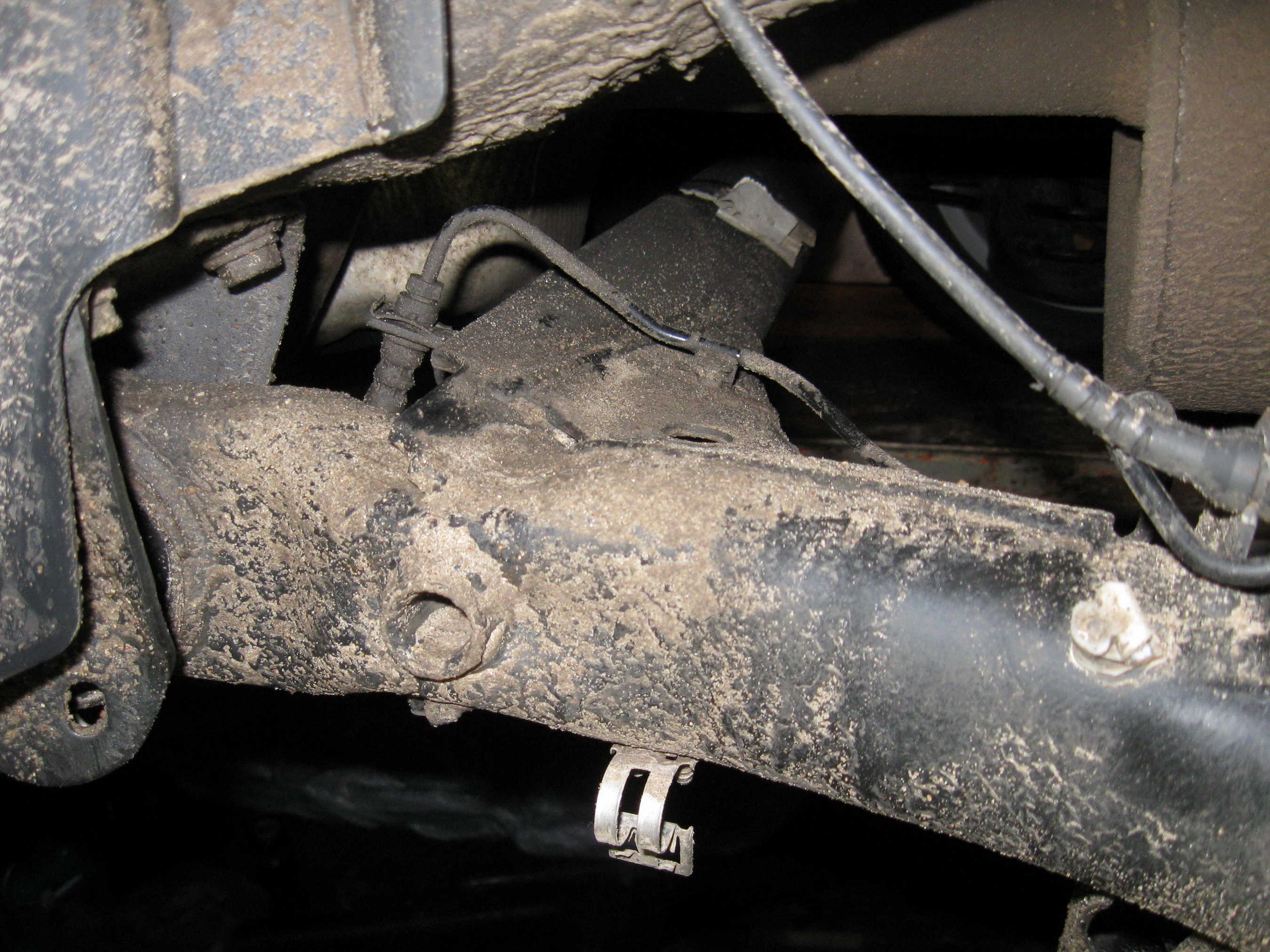

При снятии ступицы, на цапфе остается внутренняя обойма подшипника и пыльник на ней. Так вот, обойму подшипника снимать не надо! Нужно аккуратно снять с обоймы пыльник, выпрямить его и вложить обратно в ступицу. Когда будете устанавливать ступицу на цапфу, пыльник сам встанет на свое место!"

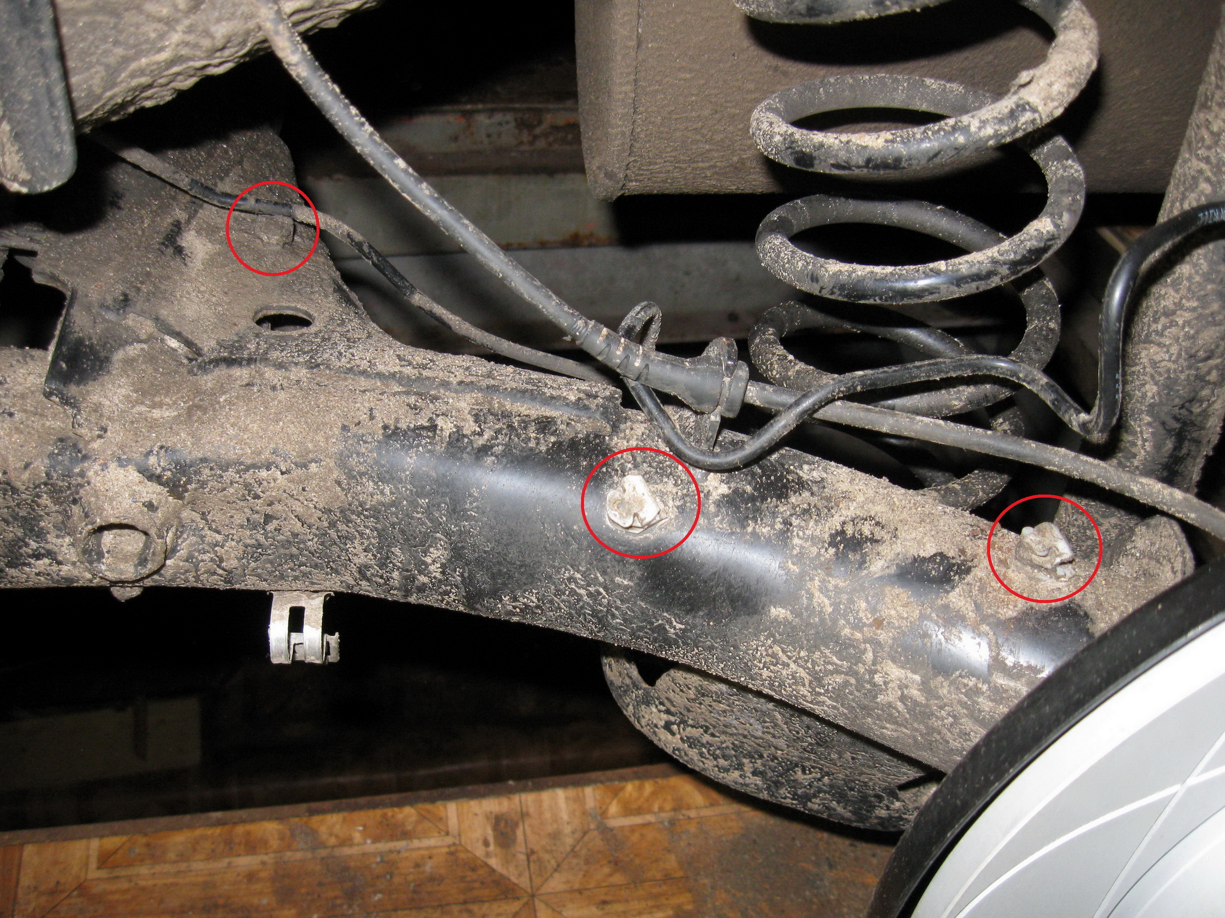

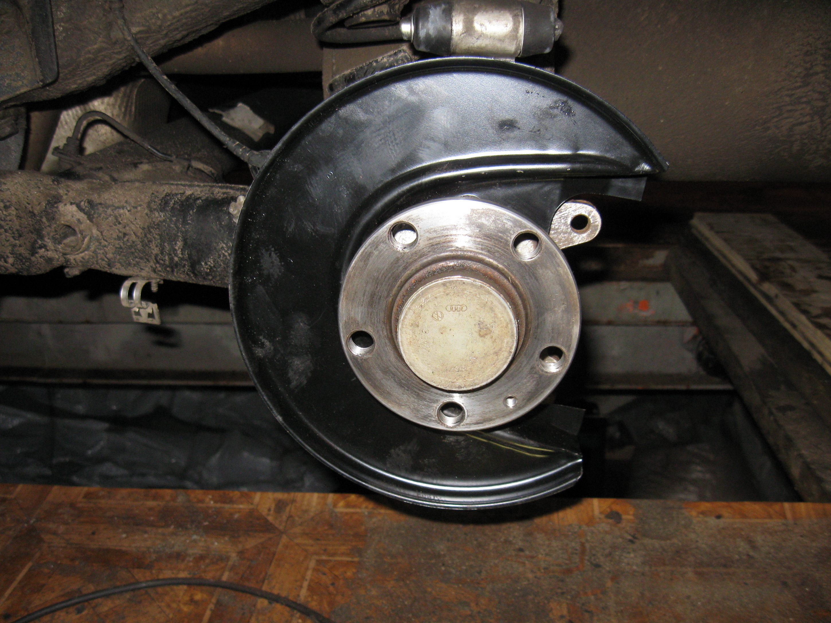

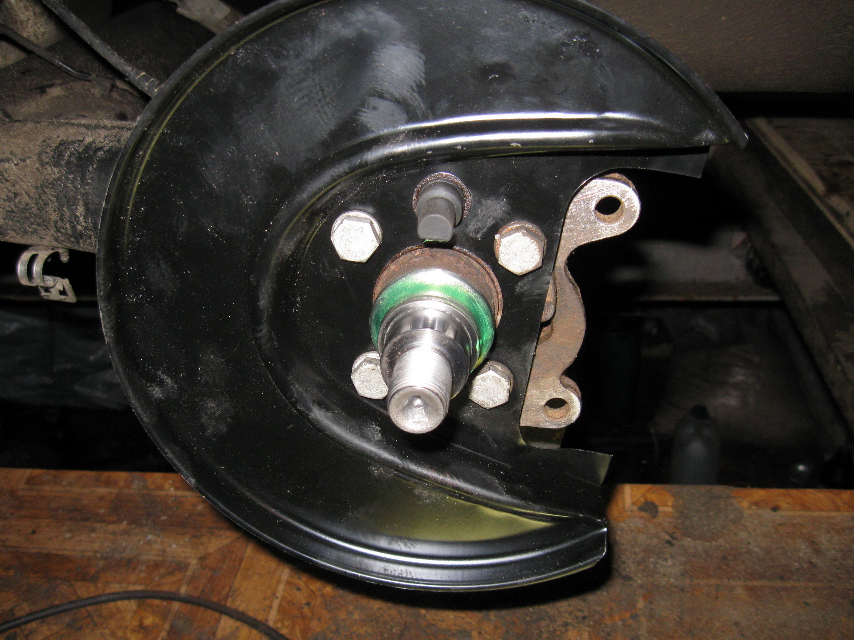

После того, как все разобрали (сняли ступицу, защитный щиток) зачищаем уши на балке и пятак прилегания цапфы до металла, что бы при сборке не было зазоров и люфтов.
Теперь приступаем к сборке.

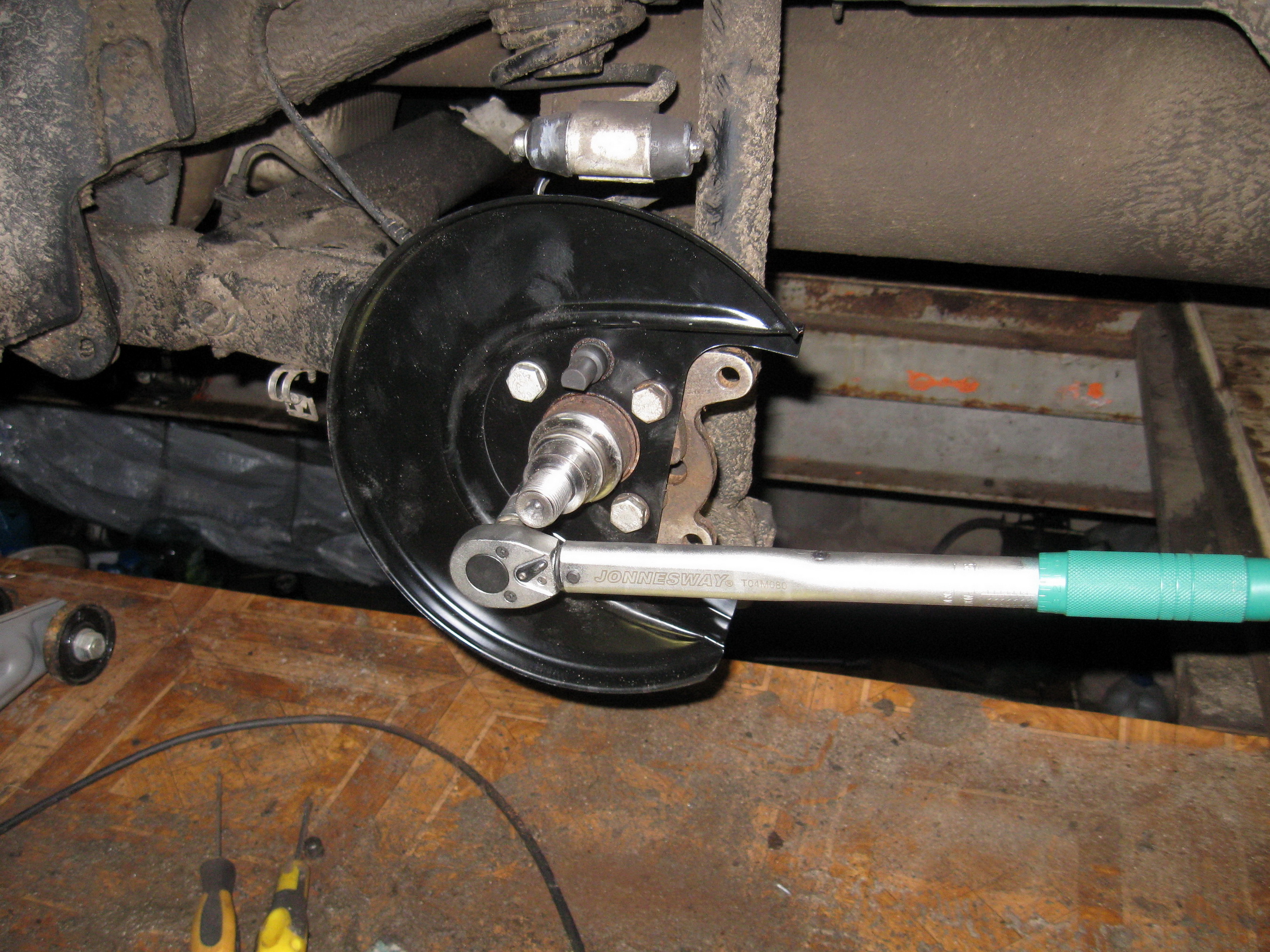

Одеваем новый защитный щиток на цапфу и прикручиваем всё 4 болтами к балке (болты можно обработать медной смазкой/спреем, чтобы не прикипали,я везде использовал медный спрей Liqui Moly Kupfer-Spray):
3.jpg [ 1.78 МБ | Просмотров: 28832 ]

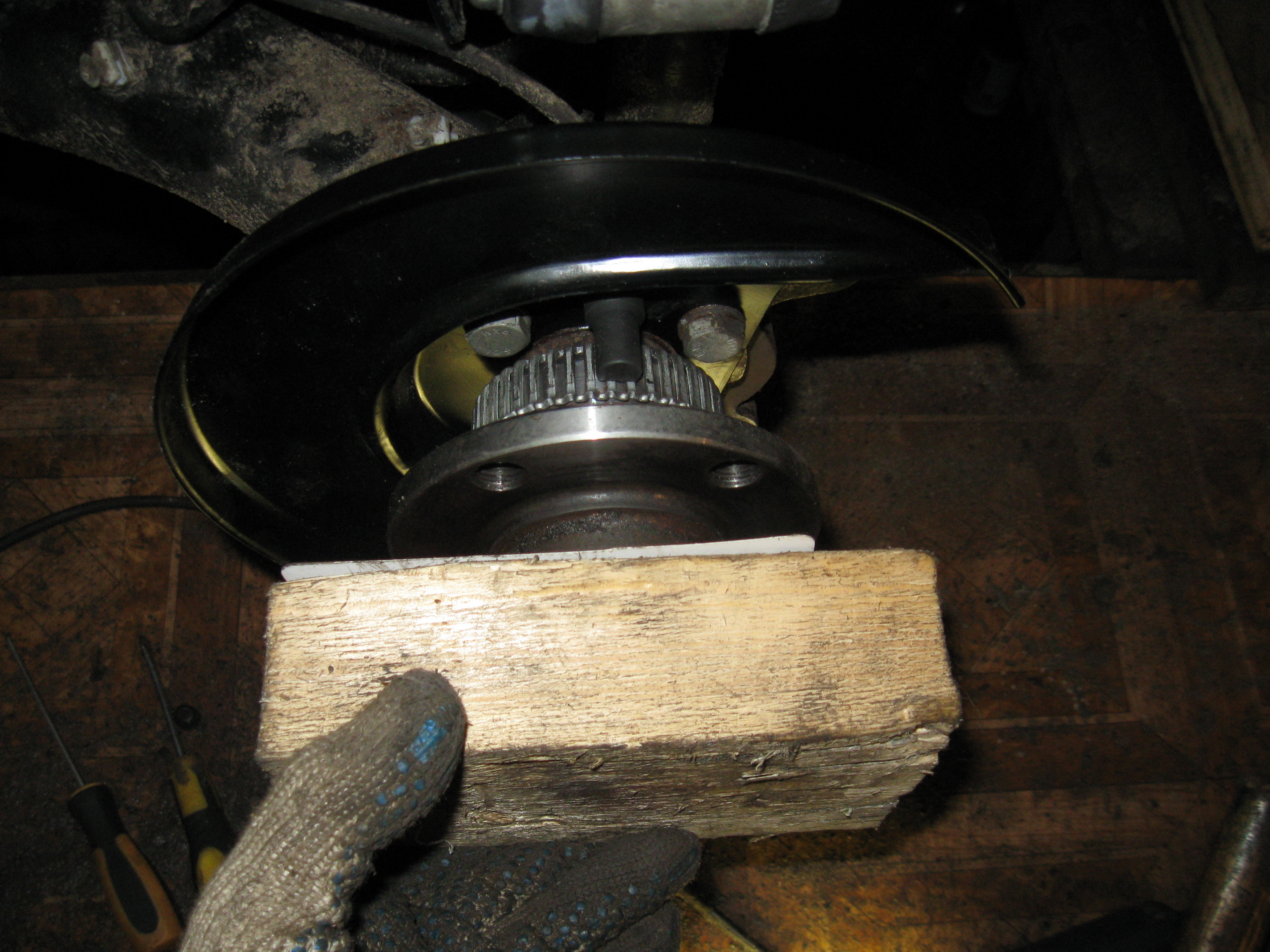

Далее берем ступицу, одеваем ее на цапфу и через брусок, молотком, не сильными ударами, избегая при этом перекосов, осаживаем на ось:

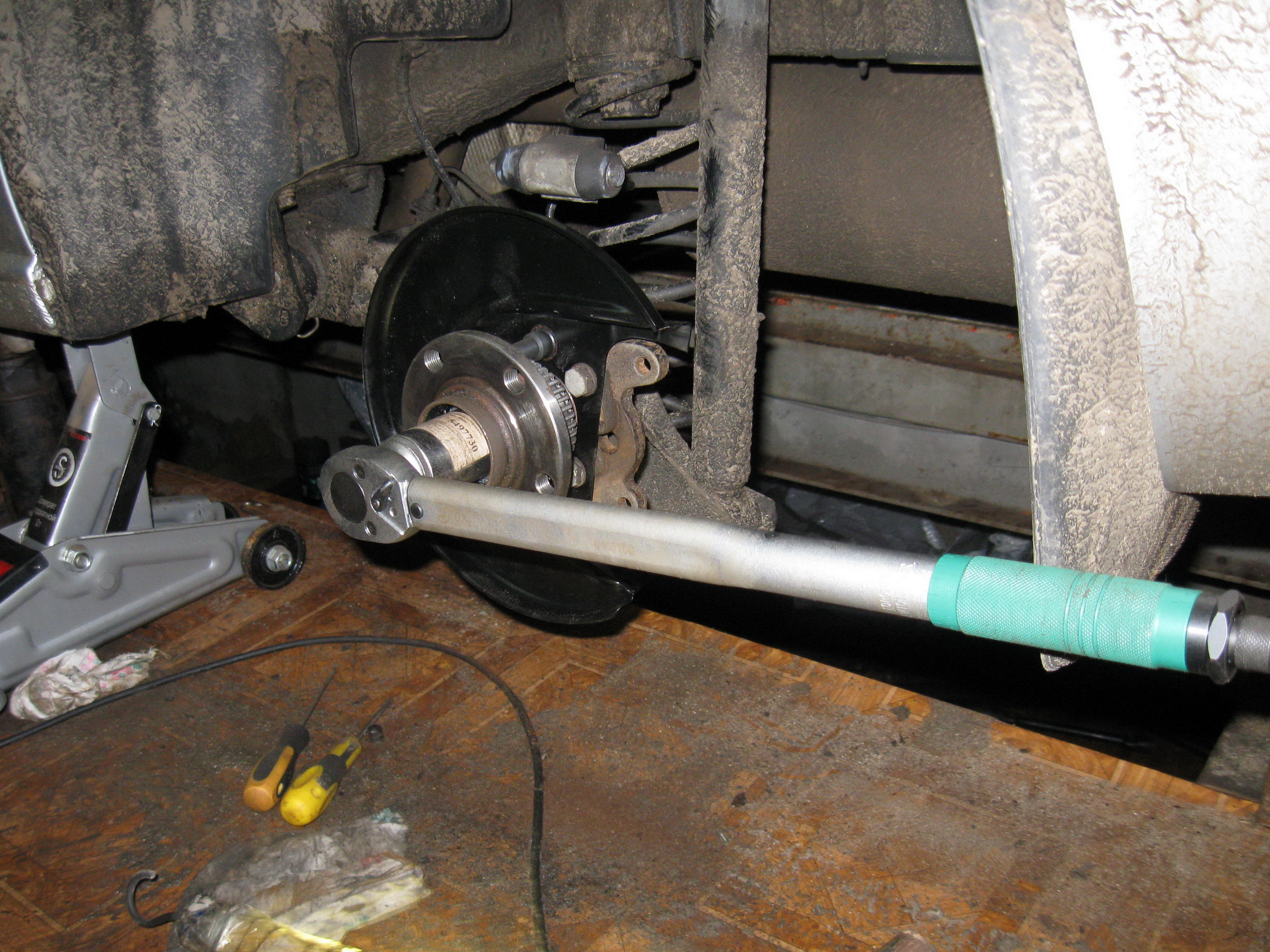

Накручиваем 12-гранную гайку, осаживаем ей ступичный подшипник до конца и окончательно затягиваем с моментом 175Нм:
6.jpg [ 1.82 МБ | Просмотров: 28832 ]

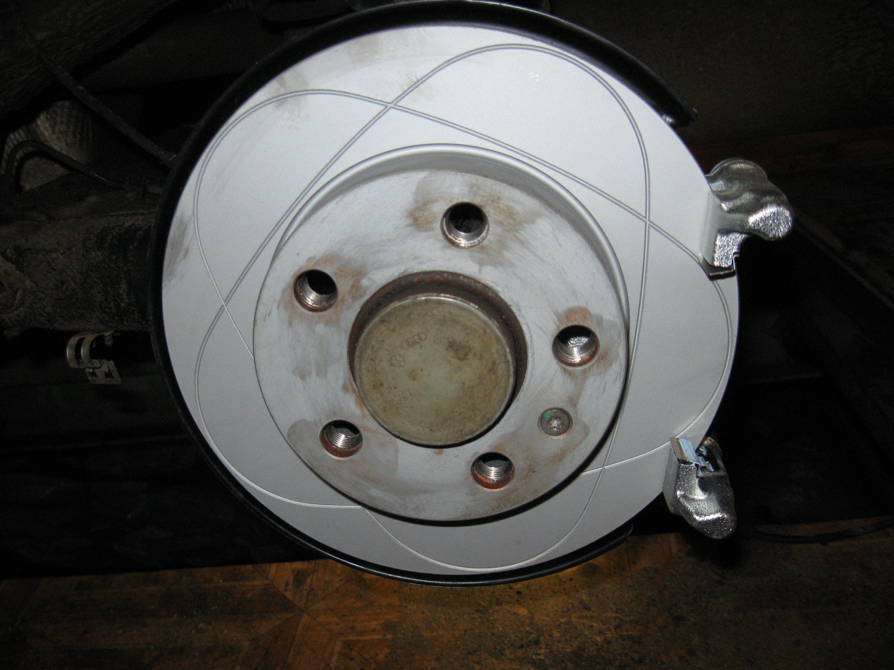

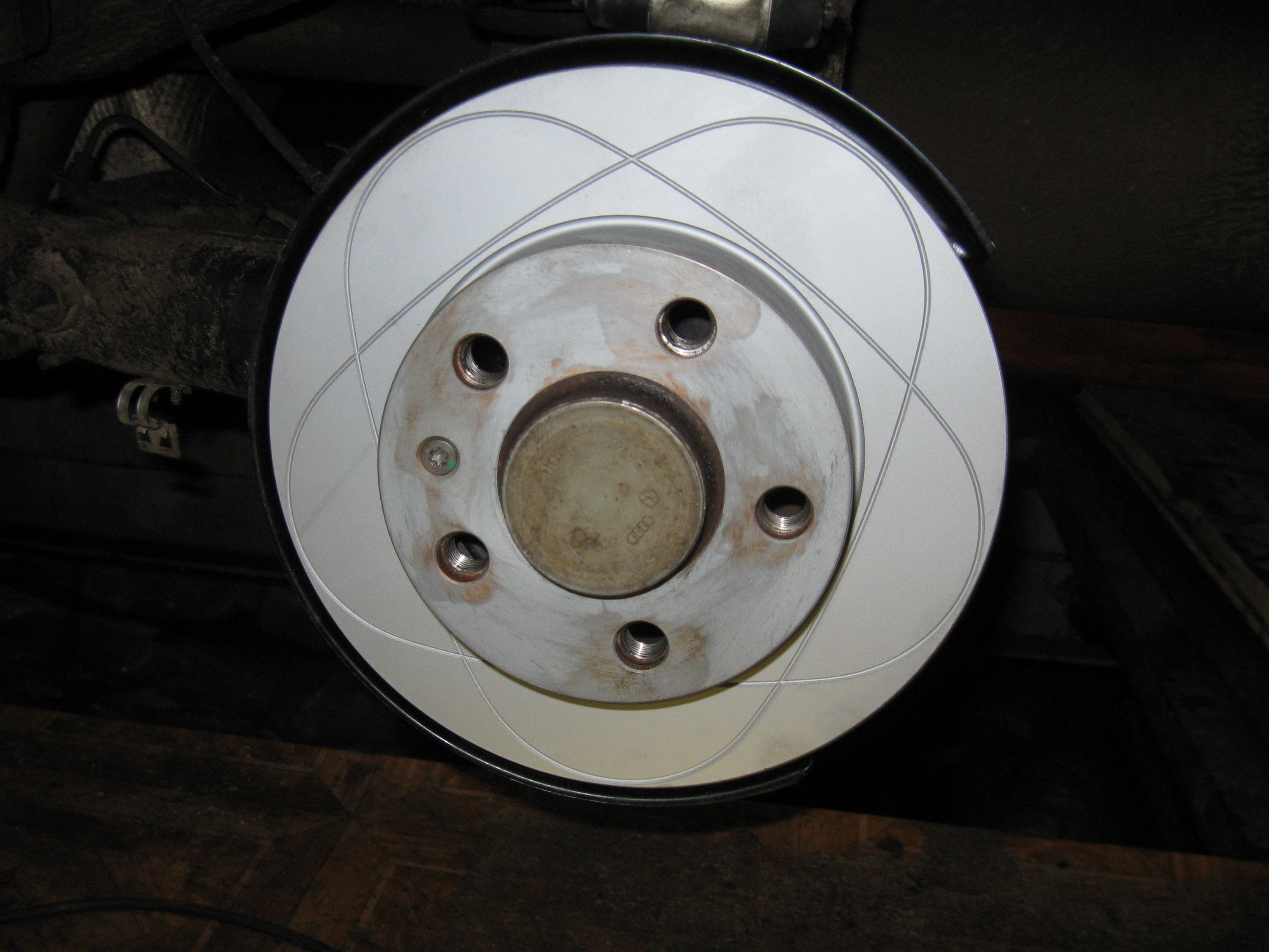

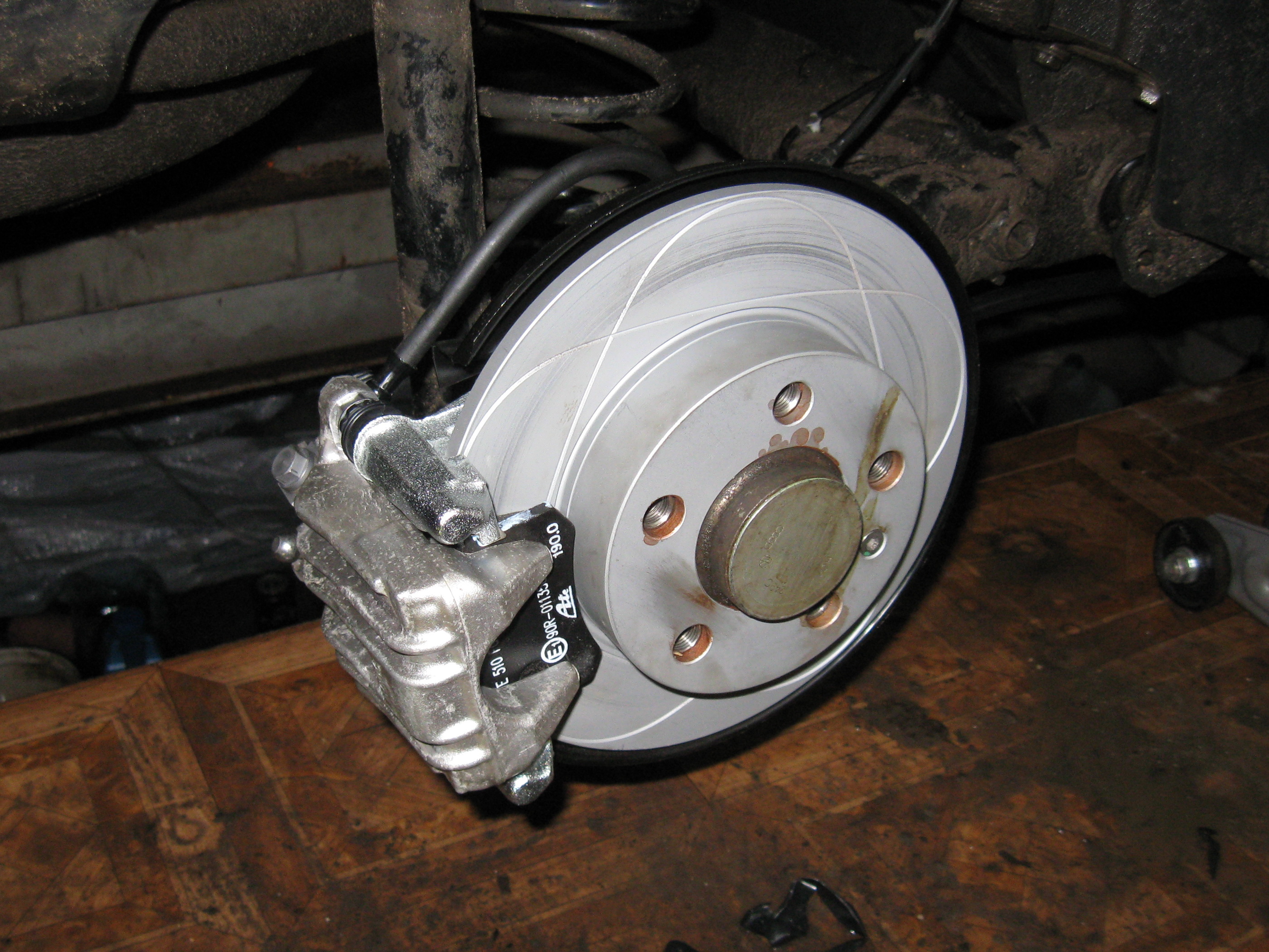

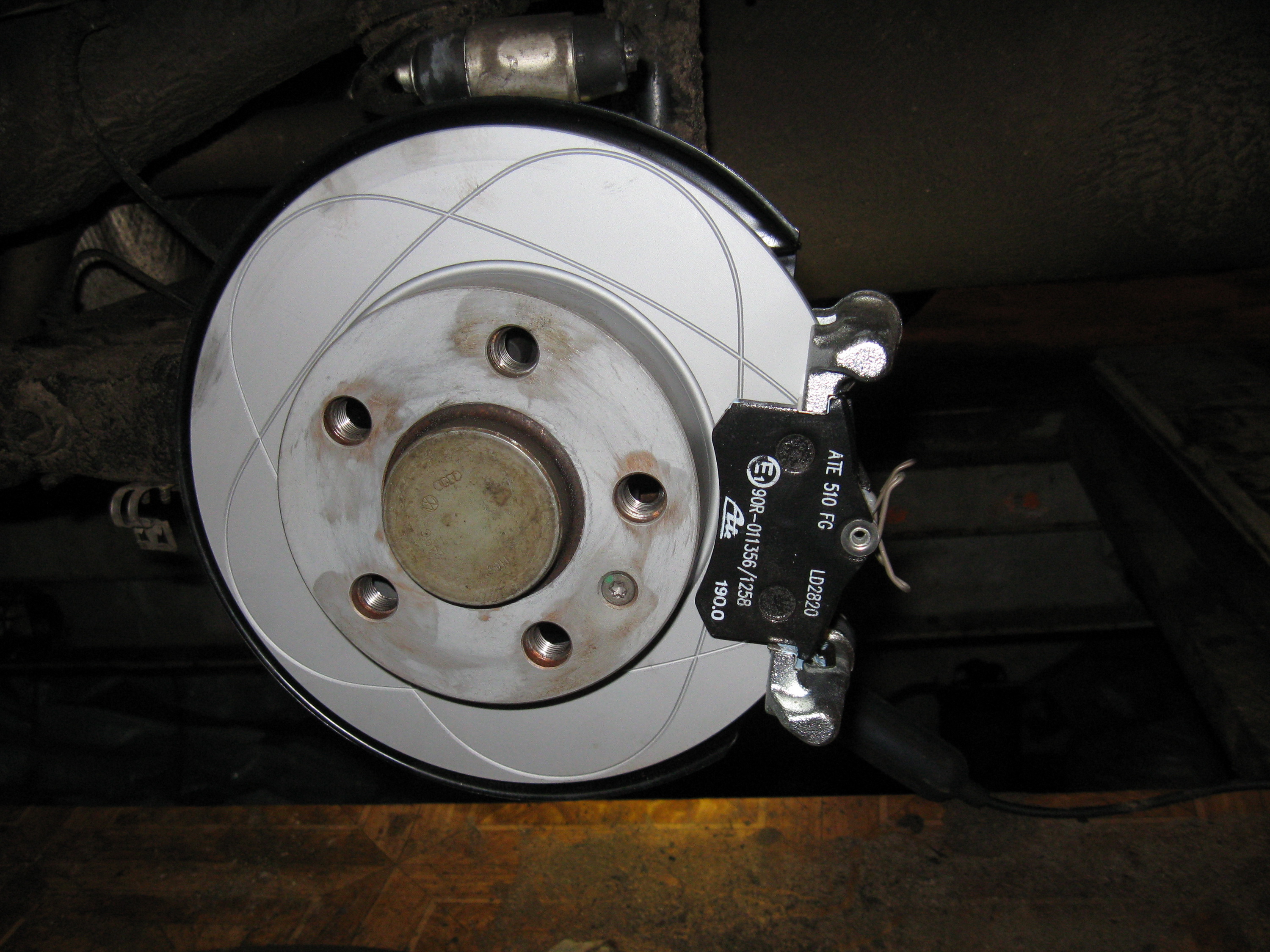

Берем тормозной диск и прикручиваем его на место. Желательно обработать внутреннюю поверхность диска медной смазкой/спреем, чтобы он не прикипал к ступице:

Берем шестигранник на 8. Прикручиваем скобу, предварительно установив на нее металлические прокладки для колодок, к балке двумя болтами (здесь тоже можно смазать болты медной смазкой):
11.jpg [ 1.84 МБ | Просмотров: 28832 ]
12.jpg [ 1.58 МБ | Просмотров: 28832 ]
Устанавливаем тормозные колодки на скобу:
13.jpg [ 1.66 МБ | Просмотров: 28832 ]
Устанавливаем тормозной суппорт. Берем рожковый ключ на 15, им держим направляющую, а ключом на 13 прикручиваем суппорт к скобе:
14.jpg [ 1.51 МБ | Просмотров: 28832 ]
Теперь приступаем к замене тормозных трубок. Новые трубки идеально повторяю профиль родных, поэтому ничего дорабатывать не надо, просто заменяем на новые. Главное при работе следить за уровнем тормозной жидкости в бачке.
С левой стороны трубка в шланг вкручивается сверху, а с правой - со стороны балки:
16.jpg [ 1.78 МБ | Просмотров: 28832 ]
17.jpg [ 1.37 МБ | Просмотров: 28832 ]
Освобождаем из защелок тормозную трубку:
15.1.jpg [ 1.72 МБ | Просмотров: 28832 ]
Берем ключ на 11, откручиваем им старую трубку и тут же прикручиваем новую:
18.jpg [ 1.43 МБ | Просмотров: 28832 ]
19.jpg [ 1.84 МБ | Просмотров: 28832 ]
Далее прикручиваем шланг к суппорту и защелкиваем трубку в клипсы:
20.jpg [ 1.81 МБ | Просмотров: 28832 ]
Устанавливаем троса ручного тормоза.
Концы тросов, которые идут в салон, заводятся туда по направляющим трубкам. Один конец выходит в салоне из тоннеля:
21.1.jpg [ 668.58 КБ | Просмотров: 28832 ]
другой под днищем автомобиля:

Устанавливаем трос на суппорт. Тут все интуитивно понятно. Просовываем трос через кронштейн, заводим его за рычаг суппорта и фиксируем скобой:
22.1.jpg [ 1.9 МБ | Просмотров: 28832 ]
В шапке темы лежит файлик, как отрегулировать ручник.
По поводу дополнительных пружинок на суппорт. Устанавливать их или нет, смотрите сами. Я их сначала поставил, но потом снял до лучших времен (с ними, мне показался ручник тугим):

В общем то все:
24.jpg [ 1.59 МБ | Просмотров: 28832 ]
25.jpg [ 1.66 МБ | Просмотров: 28832 ]

Poloногий писал(а):
Я так понял, что то вроде таких. Чтобы ручник лучше отпускало + дополнительная "тяжесть" на ручнике. Они сейчас на гольфах в базе ставятся. Вообще идея хорошая. Может конечно ошибаюсь.
Сергей, просветите, на фото явно поло, причем вашего цвета, а тормоза чьи? 8-)
766a35u-960.jpg [ 93.96 КБ | Просмотров: 28728 ]
