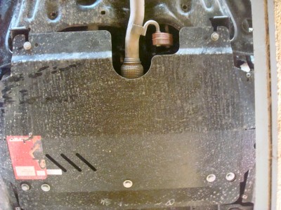

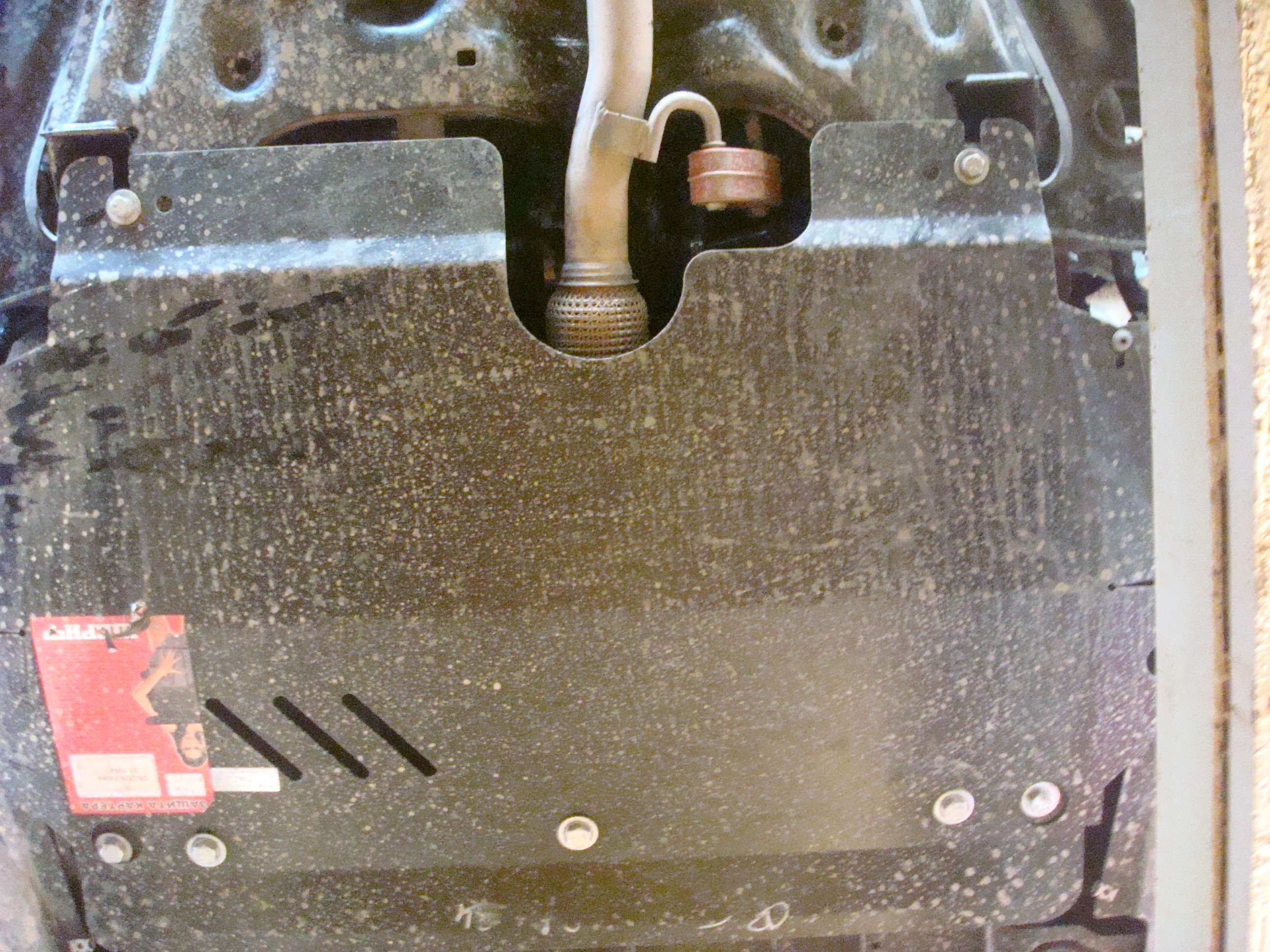

Однополчане, мне поставили защиту двигателя »ШЕРИФ» от Шкоды Фабии (на авторынке на Ярославке около Королёва). Продавец божился, что подходит. Тут же подняли на подъёмник (там у них типа сервиса есть) и минут за 15 примостырили. Но крепление спереди к лонжеронам получилось не совсем как надо. Отверстия штатные в лонжеронах выполнены не симметрично относительно бампера: на разных расстояниях, если мерить от переднего среза лонжерона. А кронштейны защиты симметричные и на левом лонжероне кронштейн не попадает на крепёжное отверстие, но попадает на большое отверстие, технологическое, если можно так его назвать, и крепёжный элемент (планка с приваренным болтом-комплектация защиты), так и пытается оттуда вывалиться. Но ребята его всё-таки затянули, несмотря на мои замечания. Пока всё нормально, но при случае я переделаю эту планку с болтом. Обошлось 3000р. С установкой.
Я нашёл в инете аналог моей защиты http://www.avtosani.ru/Netshop/Zaschita ... _2409.html

Защита металлическая, какая толщина листа? Клиренс с такой защитой часом не замеряли?

Сталь, толщина 2 или 2,5 мм, забыл промерить. Расстояние между защитой и полом 165 мм.
добавляю снимок, если получится.
Защита двигателя для VW Polo седан
DSC01684-1.jpg [ 1.78 МБ | Просмотров: 7738 ]
