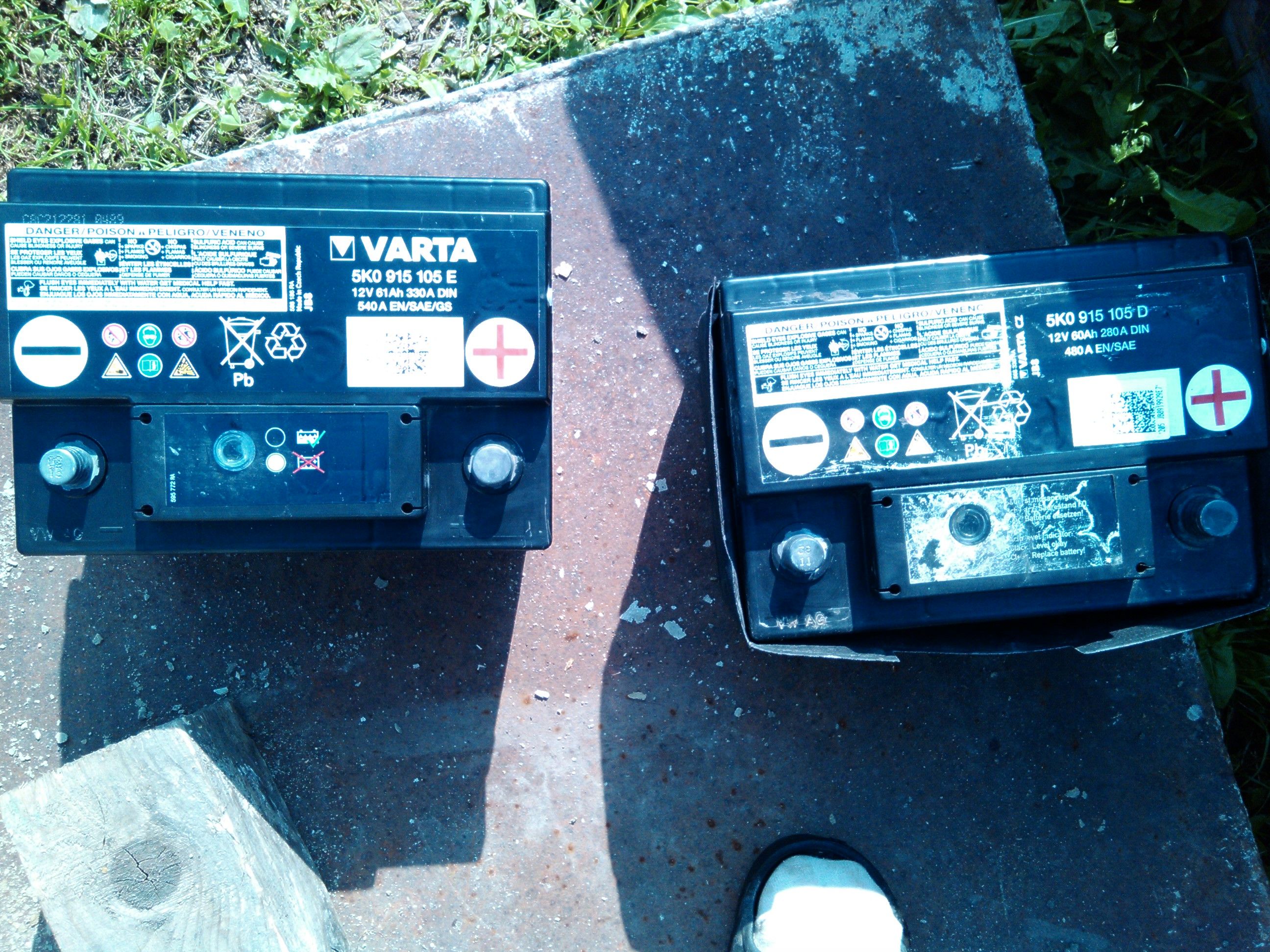

Вопрос к знатокам bt
Емкость стокового АКБ – 60 А/ч, хочу заменить на АКБ большей ёмкости – 63 или 64 А/ч
Прошу совета – такая замена для авто лучше, хуже, критично или… ? :?

Имя: Миша
Когда лазил сравнивать опоры КПП на Фабии и ФПС обнаружил, что на Фабии без всяких, подогревов лба и передних сидений установлен аккумулятор 5K0 915 105 E, у которого пусковой ток больше. Удивительно конечно.
Комментарий к файлу: Слева от Фабии, справа от ФПС хай.

kolba-60 писал(а):
однозначно-лучше!
главный критерий-размеры корпуса.
Размеры известны: 242x174x190 мм
(Я специально вставила параметры стокового АКБ в первом посте темы)
Значит для авто лучше, а для АКБ ? Ведь она будет недозарязаться, что сократит срок ее службы :?

можно и больше взять, недозаряда не будет. Чтобы понятно было, приведу цитату с одного сайта:
Уже столько лет этому мифу, а до сих пор встречаю. Откройте учебник по физике. Ёмкость и ток заряда - разные величины.
Ёмкость - грубо говоря объём ведра, в который мы заливаем воду (заряд). Ток заряда - скорость, с которой эта вода заливается.
При пуске двигателя эта "вода" выливается, при зарядке медленно идёт обратно. Так вот, если у нас стартер стакан воды забрал - то совершенно неважно из десятилитрового ведра или из полторалитровой бутылки. Генератору надо будет просто обратно вернуть этот стакан, ни больше ни меньше.
Сколько потратилось - столько и вернётся.
А большая ёмкость нужна для того, чтобы иметь больше попыток пуска, ну и стартовый ток в силу особенностей производства будет повыше.
