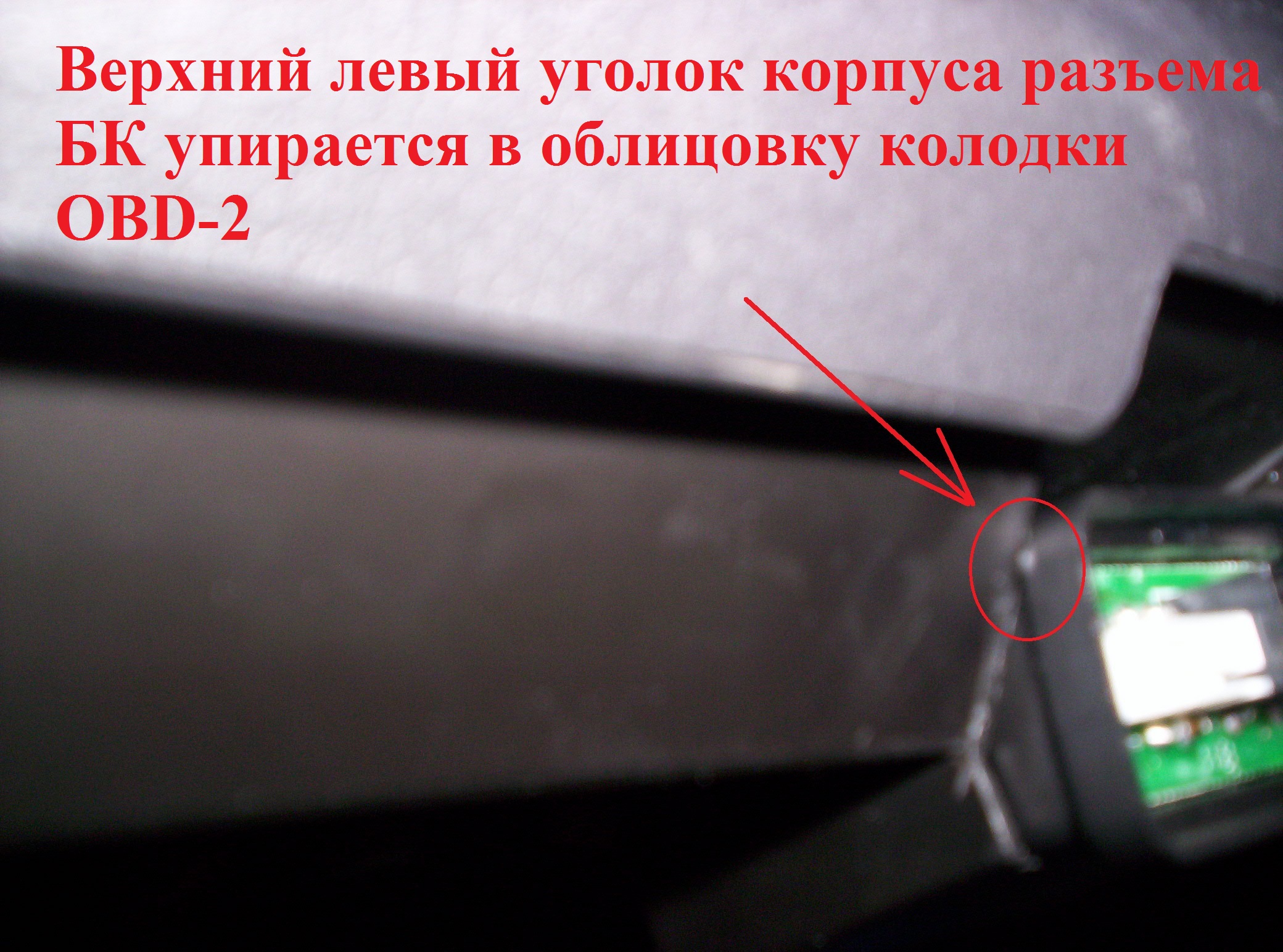

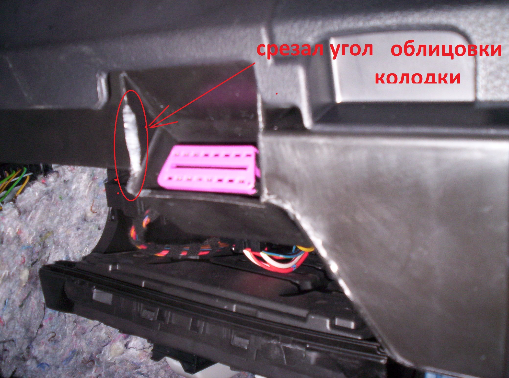

shanti писал(а):
разъем действительно тугой. Чтоб заработало пришлось раз 10 снять вставить пока не заработало
Разъем, на самом деле, не тугой. Входит и выходит он легко. Проблема в другом….
Тоже сначала мучился: стабильно, пару раз в неделю, терялась связь с мультитрониксом и каждый раз приходилось, на карачках, с 10 раза, вспоминая всякие нехорошие слова - эту связь восстанавливать.
Меня это настолько достало, что полез, в прямом смысле этого слова, разбираться.
Проблема оказалась в небольшом несоответствии по размерам между разъемом от БК и облицовкой, где находится колодка диагностики.
Чтобы это исправить можно: как уже было ранее в этой теме сказано - снять кожух с разъема от Бк, и уже вставлять только лишь плату с пинами.
Или второй вариант: снять лишний мешающий слой пластмассы, либо на разъеме БК, либо на облицовке. Я решил срезать на облицовке. «стругнул» канцелярским ножом.
С тех пор, уже месяц как езжу – связь ни разу не терялась.

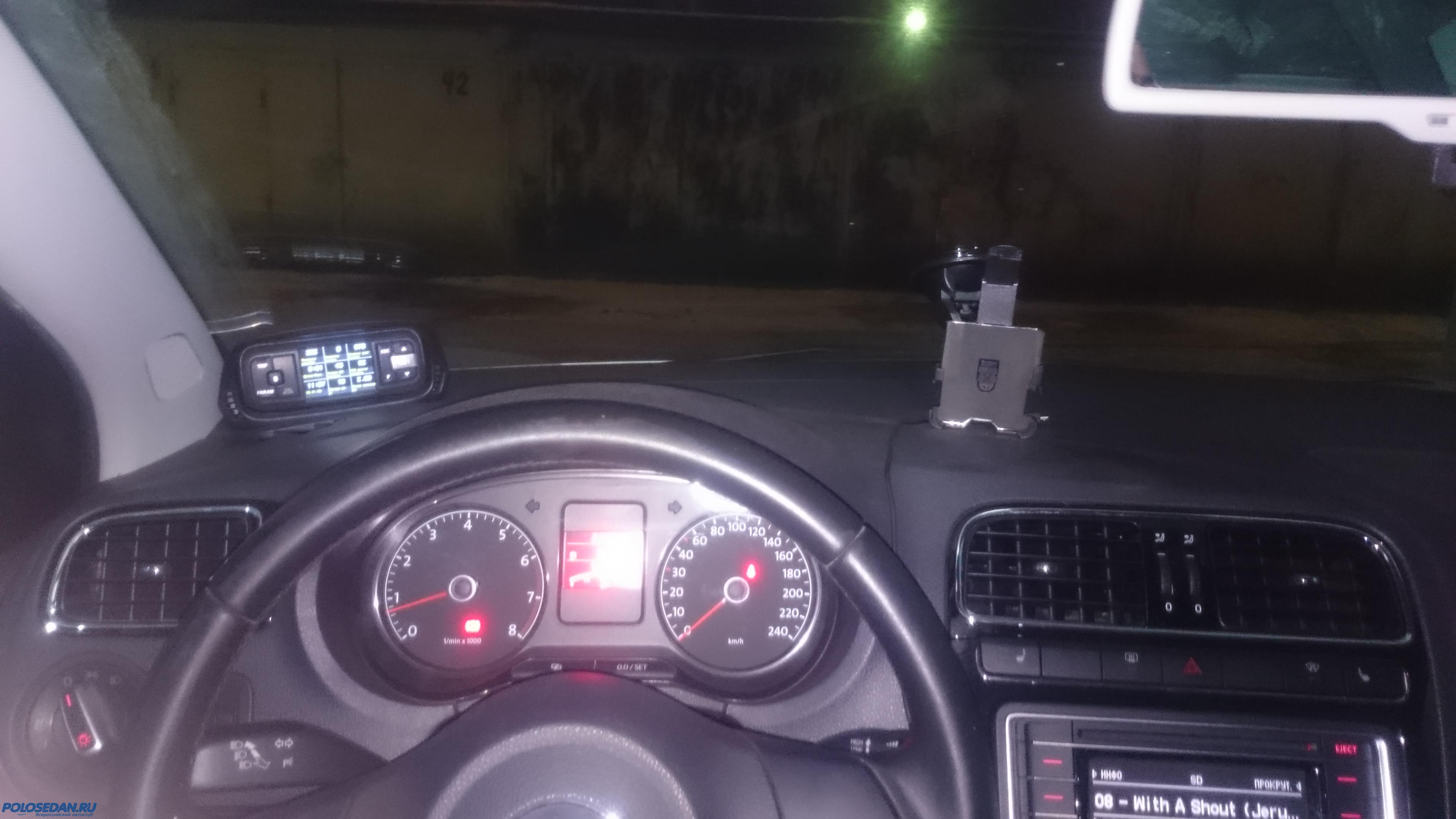

Добрый день.
Пользуюсь Multitronics TC 750
Ошибки сбрасывать не приходилось.
Установил у левой стойки сверху на панель приборов.
Вот описание моей инсталяции http://polosedan.ru/forum/viewtopic.php?f=18&t=869&p=410410#p347377, к сожалению фотографии пропали...
Из минусов инсталяции заметил только то что в жару когда он нагревается на солнце начинает завышать напряжение борт сети и выдавать ошибку (после отстоя на прямом солнце в течении пары часов). Если едешь на солнце но салон проветренный такого не возникает. Этим летом было 3 или 4 подобных случая. Помогало кратковременное выдергивание разъема Больше недостатков нет.
Если надо могу сфотографировать текущий готовый результат
да пожалуйста если возможно.
Немного пропал...
Если еще актуально...
