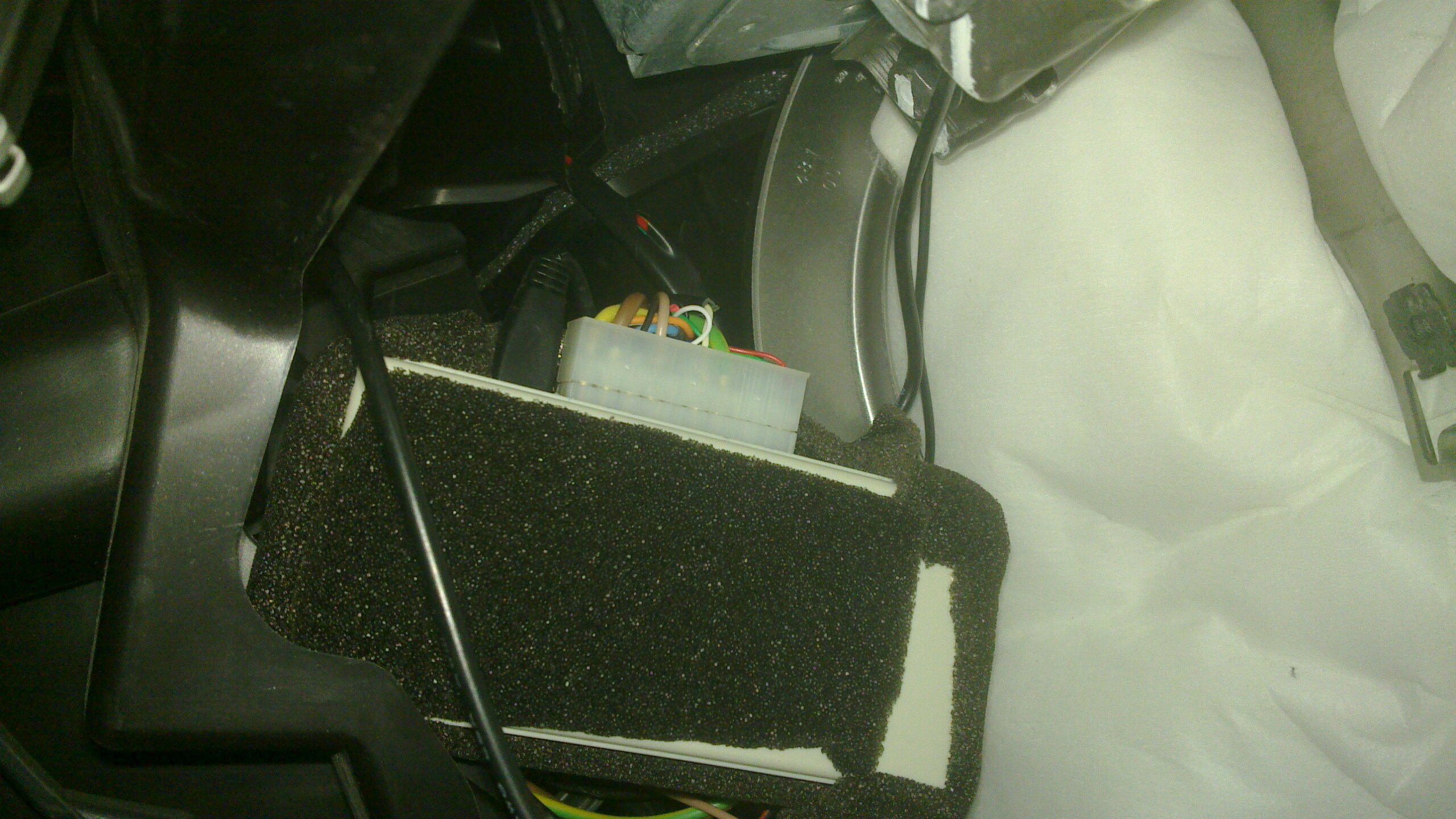

Комментарий к файлу: Сам блок куда спрятана вся начинка.
Доработка питания и управления электропотребляющих агрегатов
20140125_004.jpg [ 548.3 КБ | Просмотров: 3280 ]
Комментарий к файлу: Вид готового к работе.
20140125_007.jpg [ 552.96 КБ | Просмотров: 3280 ]
