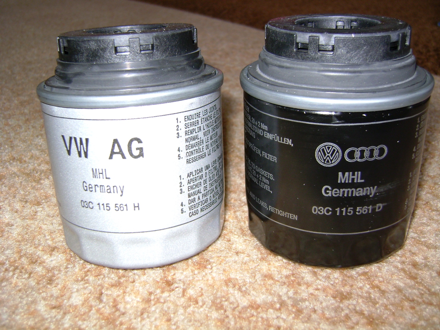

Забрал вчера фильтр с номером 03C 115 561H, сравнил с оригиналом, разницы не увидел(кроме цвета конечно).
а оем производитель не указан? есть фото с разных сторон?

По каталогу Маnn W 712/94 то что доктор прописал
https://www.mann-hummel.com/mf_prodkata ... 01_fzart=1

Точнее так - https://www.mann-hummel.com/mf_prodkata ... No=w712/91
так самое интересное внутри

Ответ оф. пред. манна. Ну а если он оем производитель, то разница между D и H.
"W 712/91 заменен на W 712/94 в связи с заменой фильтровального материала. В фильтрах предшественниках применялся комбинированный фильтровальный материал – целлюлоза и синтетический компонент, а в новых фильтрах – только синтетический фильтровальный материал для лучшей температурной устойчивости и более высокой грязеемкости.
Это изменение связано с новыми оригинальными требованиями VW".
