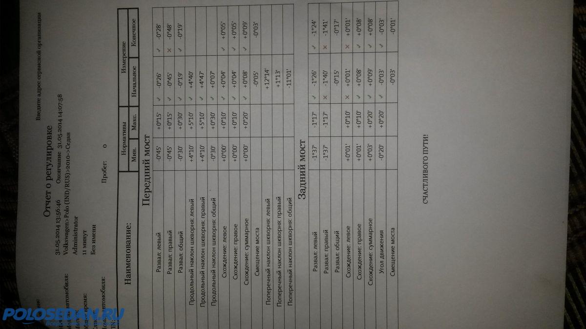

Посмотрите пожалуйста параметры сход развала.
С задним мостом какой-то швах? или нет? ничего в этом не понимаю
фото распечатки прикладываю

а вердикт вынести можете? с балкой беда какая то? или все ОК ?
Сообщения: 3152
Откуда: Tver region
Благодарил (а): 223 раз.
Поблагодарили: 969 раз.
Azzteck писал(а):
или все ОК ?
Судя по таблице - не всё. Я бы не стал паниковать ввиду, скорее всего, неточности установки авто на стенд. Часто "уважаемые" развальщики не устанавливают колеса с учетом биения диска. Простой пример. Один и тот же стенд. Заезжаем для измерений, получаем результат... . При повторном заезде и снятии показаний - др. результат. Многие не учитывают давление в шинах, загрузку багажника, не снимают напряжения в подвеске, не точно устанавливают руль и пр., пр., пр. казалось бы мелочи.

я тогда каму поменял родную на другую резину заодно, ибо был увод.. с тех пор вроде увода нет, ну или почти нет.. но все же мысли не покидают, все ли в порядке с балкой.. или просто при переобувке перекидывать колеса с зада на перед и не забивать себе голову?
