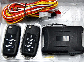

Есть ещё варианты:
1. Установить модуль ду Ц,З, в комплект которому идут выкидные ключи а-ля VW. В них есть место под чип, нарезка жала ключа делается в любой мастерской металлоремонта. Примерный бюджет комплекта- 2700 рублей с can- модулем, без чипов(могут быть извлечены из родного ключа), нарезки и установки.

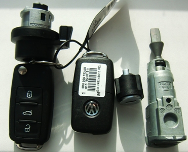

3. Приобретение оригинального комплекта личинок замков+ 2 выкидных ключа. Примерно 4000-5000 рублей.

Кот Матроскин писал(а):
Есть ещё варианты:
Если у возникнет интерес- могу организовать совместную закупку.
Самое достойное это предложение 3, только, во-первых, на фото комплект замков от тигуана, в котором дверная личинка на поло не подойдет, а личинка багажника и вовсе отсутствует, а, во-вторых, такой комплект без замены блока центральной электроники не заработает. Да просто раскладной ключ без проблем покупается по гуманной цене...
Варианты 1 и 2 самые бюджетные, но качество исполнения ключей, как в анекдоте: "ужас-ужас":((
Глаз- алмаз! Как по фото, причем не самого лучшего качества, можно это определить?

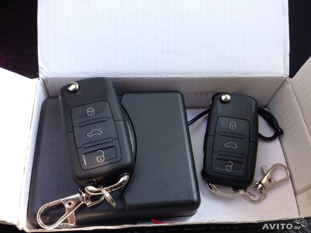

Вот остался так и не установленный комплект, всё как выше описано только с чипом и лого VW, качество на ощупь и взор приличное, как поведет себя во время эксплуатации -вопрос, но вся всех желающих пожалуйста всего 3000-00. и ждать ни чего не надо!
"...на фото комплект замков от тигуана..." ... со сборочного конвейера Polo.
Не приходило в голову, что в разных комплектациях могут быть разные замки?
Ага:)) и двери, в которые они вставляются, тоже разные в разных комплектациях:)))
Еще раз повторюсь, на фото тигуановский комплект личинок, с иной дверной личинкой и личинкой для бардачка вместо багажника...
Если хоцца поспорить выложу фотку личинки двери от поло:)
Заказал такой в aliexpress.com за 28$ кажется. Уже год пользуюсь. Из недостатков - люфт лезвия. Остальное всё достойно. Кому интересно читайте мой мануал по установке:
Каюсь, лоханулся. Фото дал приятель, уточнил у него, он ставил такой комплект на Polosedan, личинки двери и замка зажигания подошли, ну а личинку бардачка пришлось выбросить.
