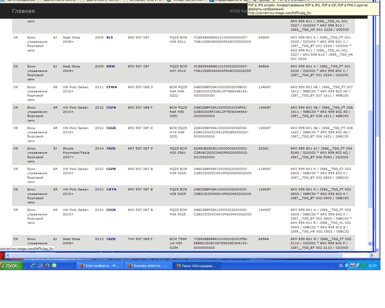

Интересная база.
Сообщения: 4390
Откуда: 23RUS-Полтавская
Благодарил (а): 1875 раз.
Поблагодарили: 2082 раз.
и что в ней интересного?
Ни один Поло не соответствует действительности -смотри марку двигателя , номера и кодировки блока ВСМ!

база.JPG [ 196.31 КБ | Просмотров: 9783 ]
