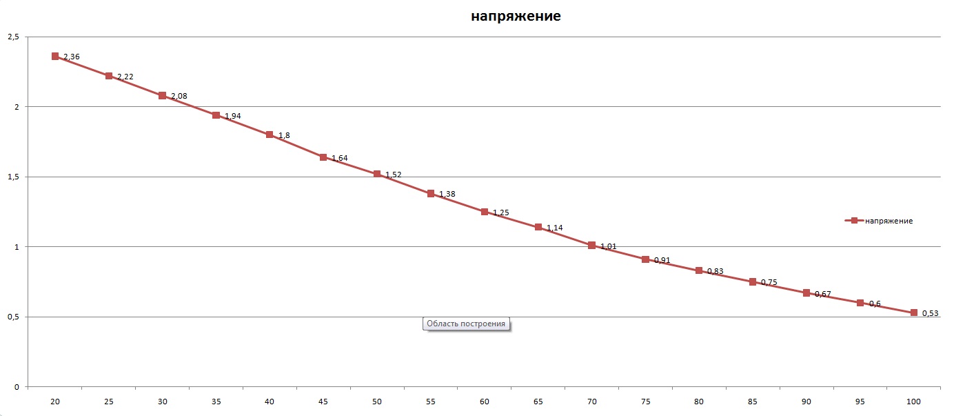

Комментарий к файлу: Изменение напряжения сигнального провода датчика G62 от температуры (как видит это блок)
CAN индикатор ТОЖ для VW Polo седан

Здравствуйте, Рустам.Наконец удалось сделать что-то работоспособное.
Фольксваген оказался очень "консервативным" в вопросе внедрения новой электроники в своих машинах.
CAN шина используется только для общения между блоками. А диагностика делается через K-Line, как в машинх 90-х годов.
Поэтому подключение индикатора получилось не самое простое, нужно снимать комбинацию приборов и подключаться к ее жгуту.
Может быть потом найдется более удобное место, но пока так.
