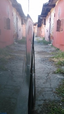

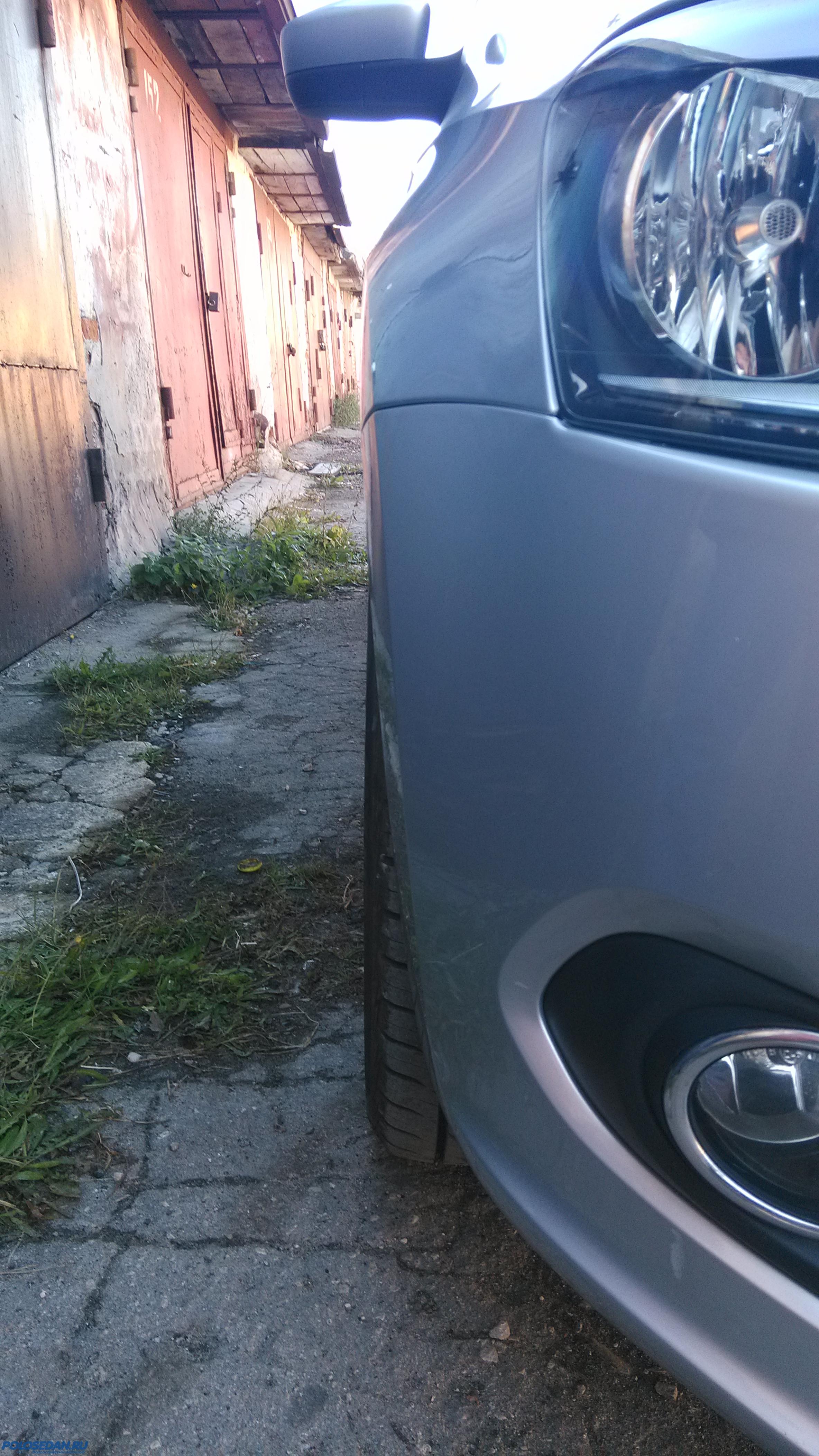

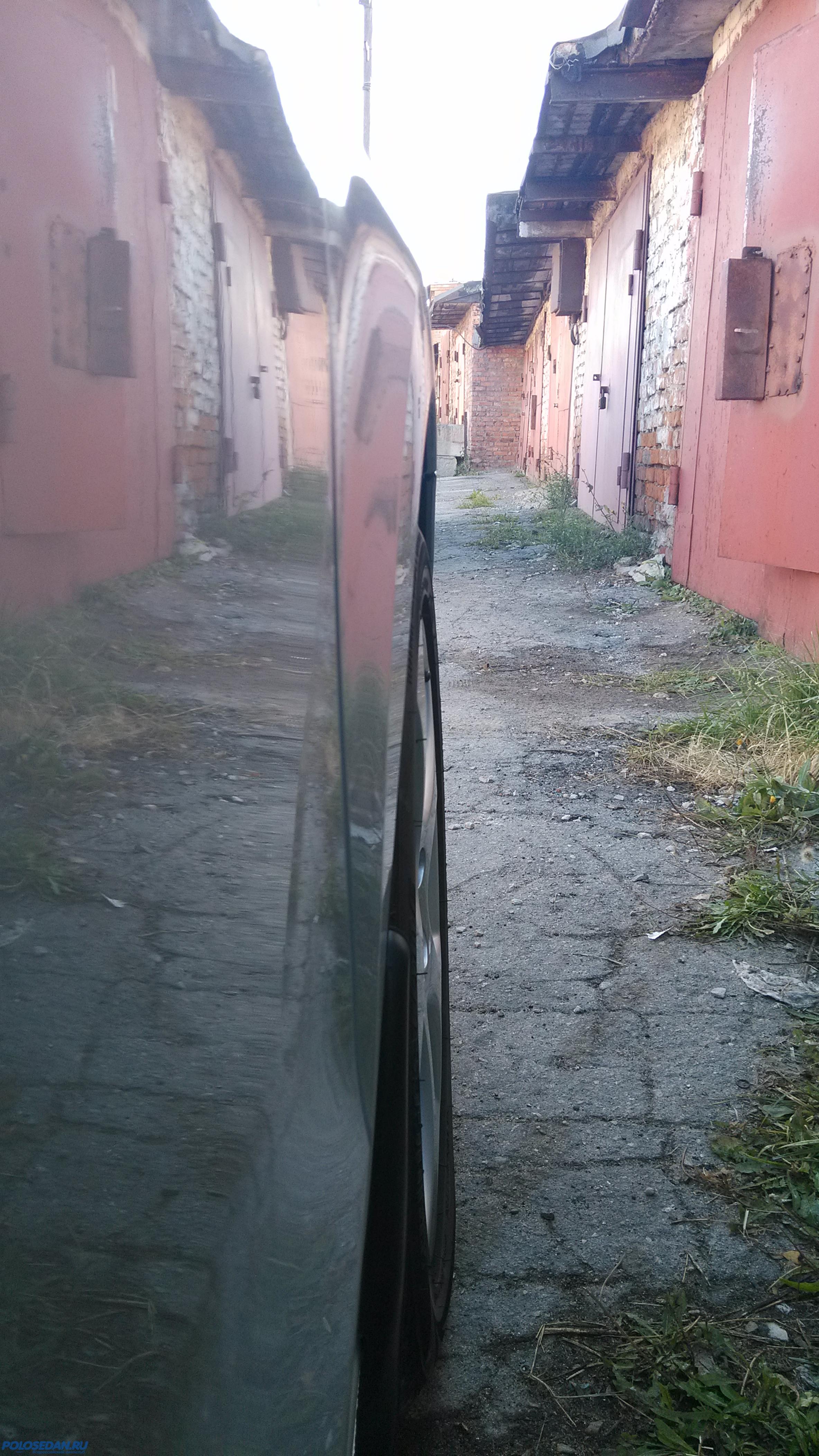

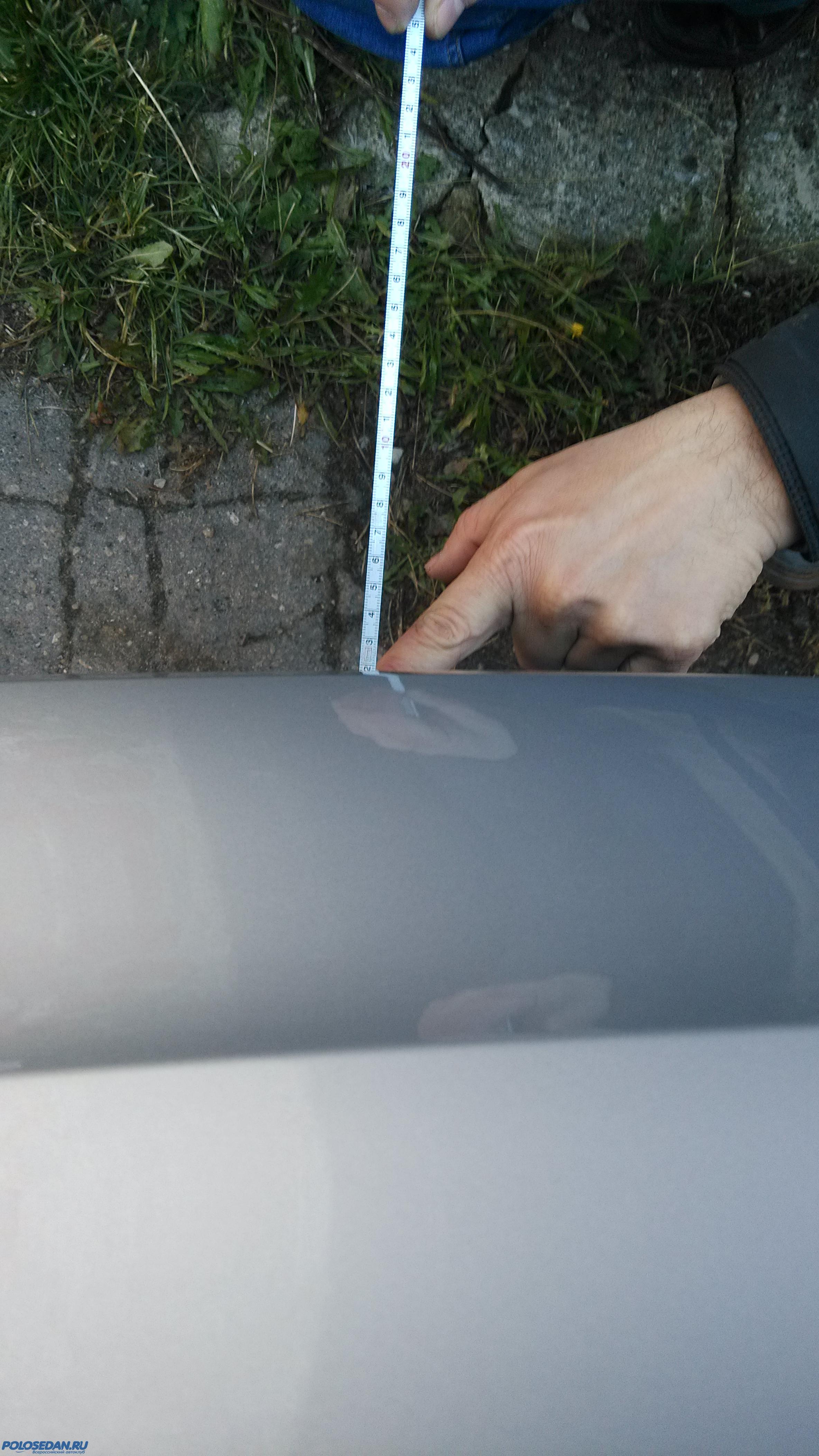

Дополню Колю своим опытом.
Диски стоят 7j Et42 R16, резина R16/205/50 с внутренней стороны от резины до стойки не более 1,5 см.
На фото расстояние от самой выступающей точки боковины шины до плоскости крыла (вид сверху).
Денис 299, По моим прикидкам R16/215/45 с 7j Et35 R16 с резиной с плоской боковиной будут на грани фола (+12мм относительно моих колес). Также думаю они заметно будет выступать в области брызговика.

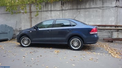

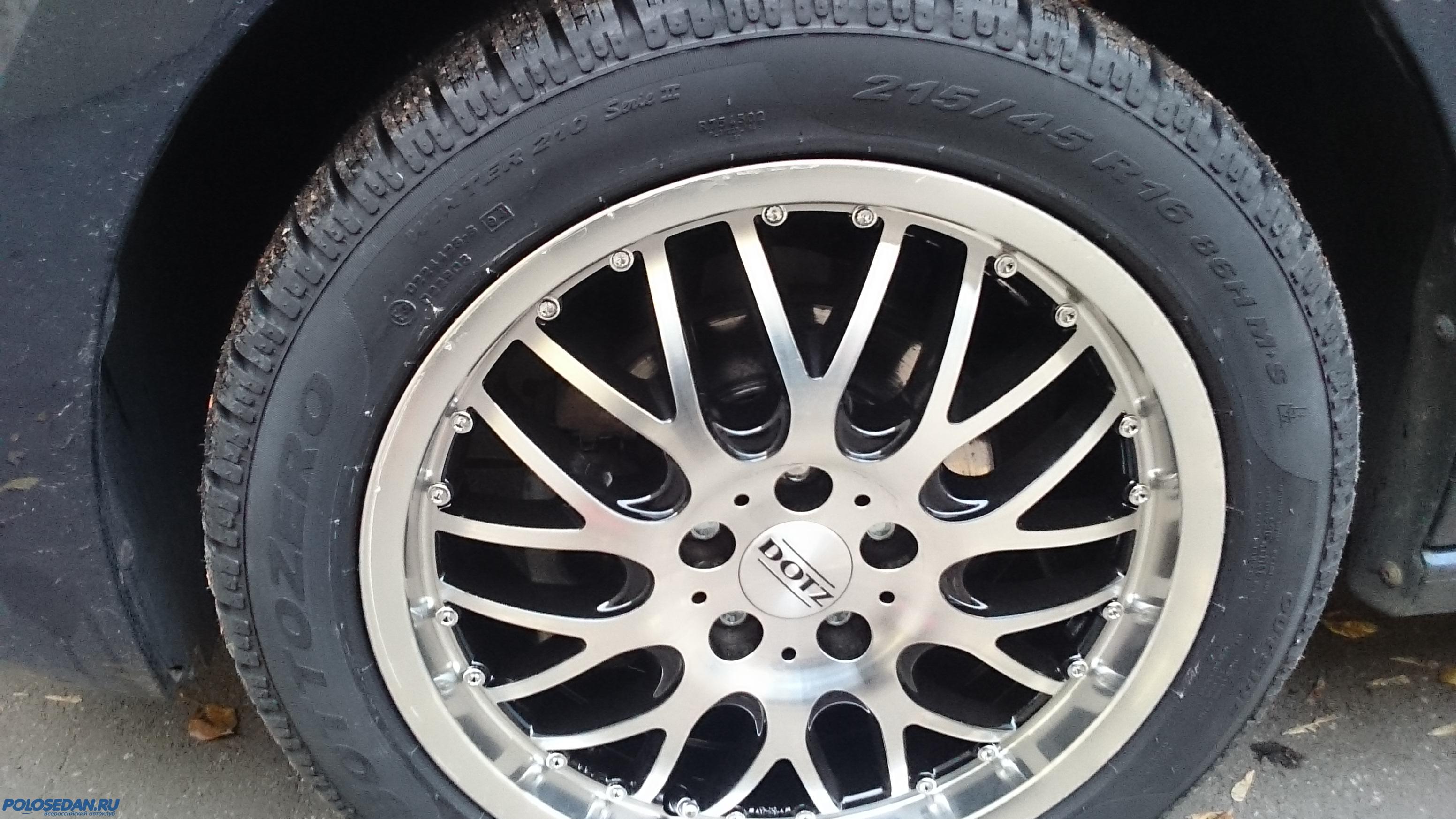

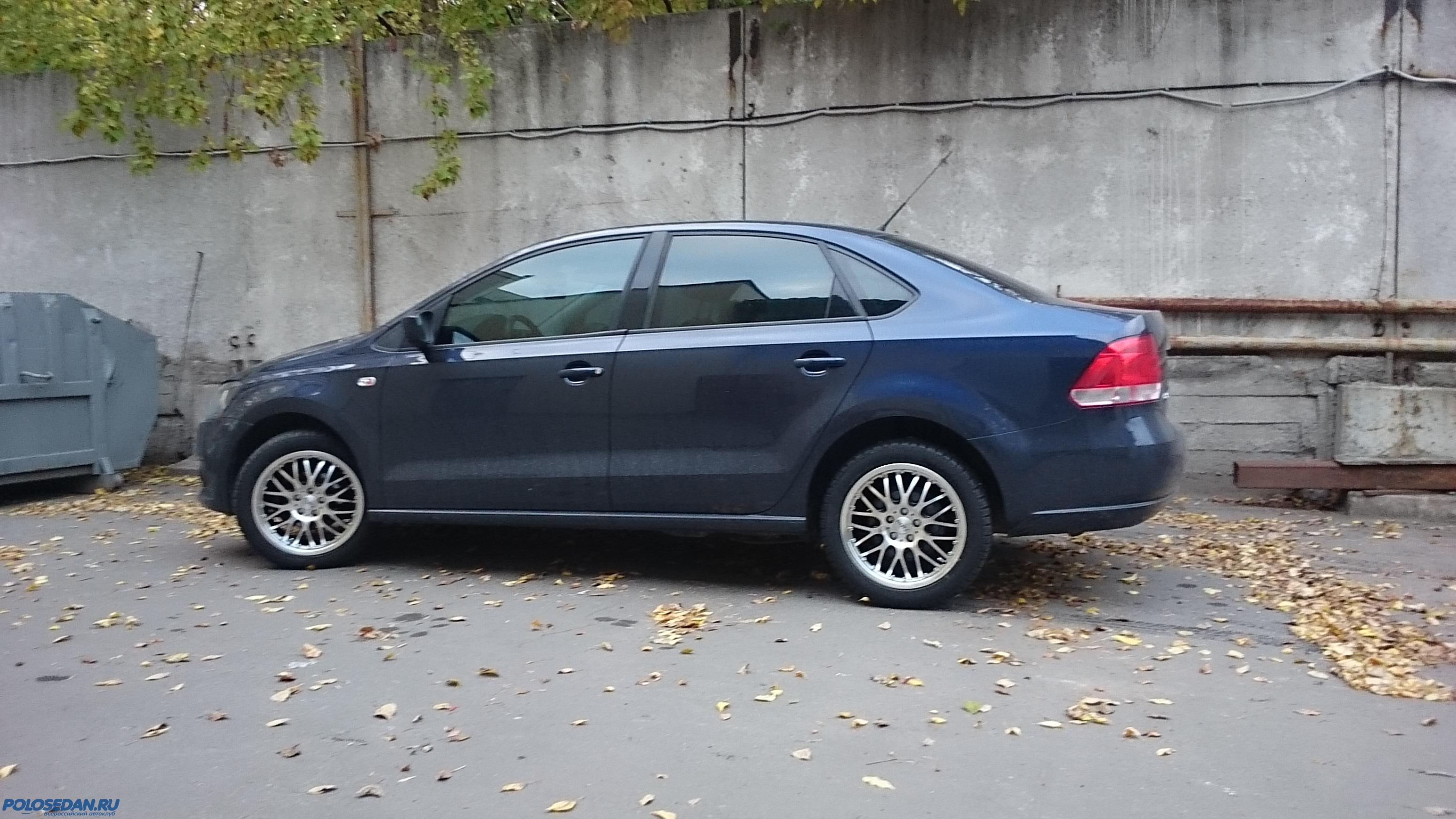

Также можно оценить по фото колесики нашего одноклубника Дмитрия (Dinamit).
Зарегистрирован: 21 сен 2014, 20:22
Сообщения: 17

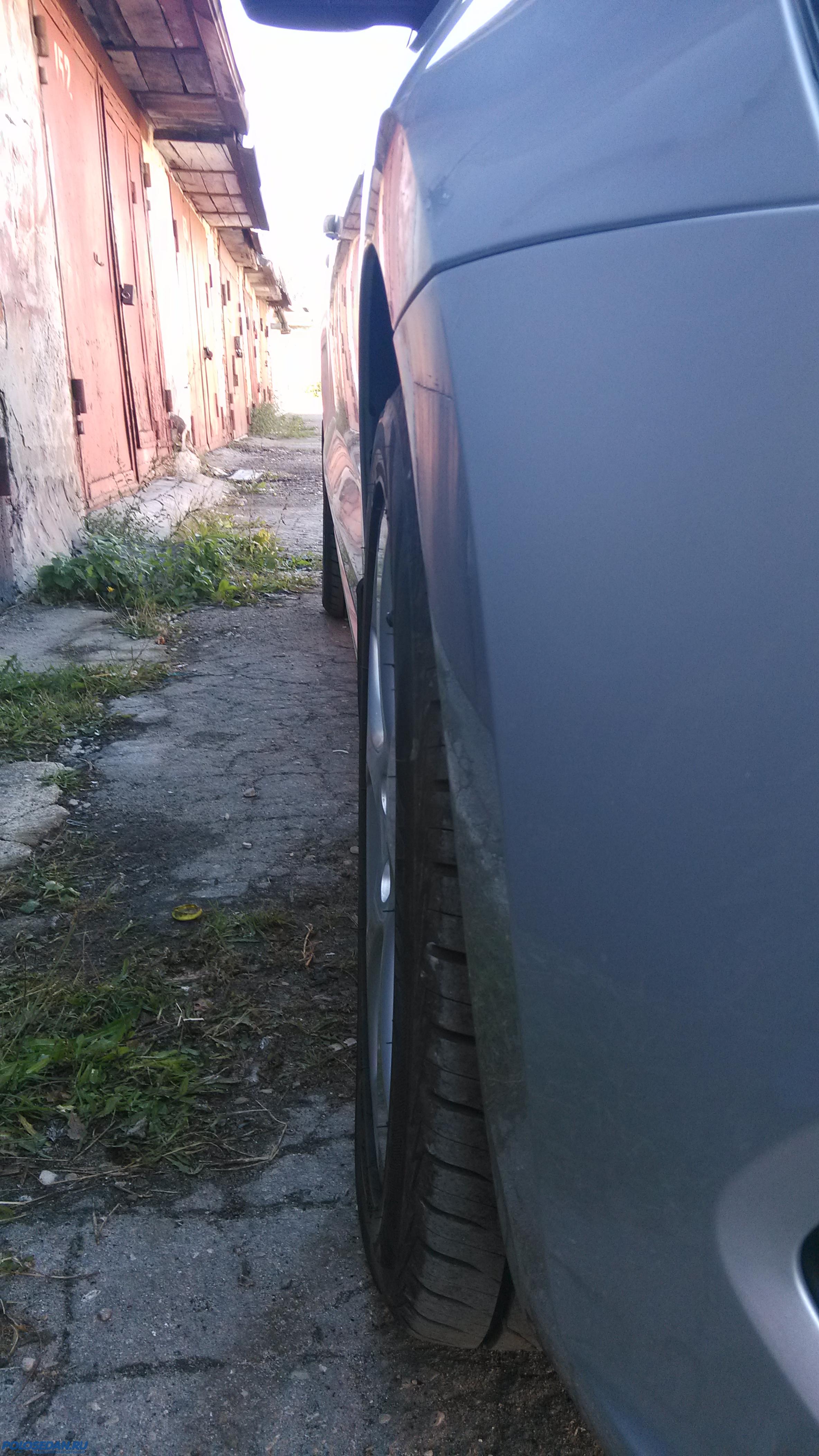

Имя: Денис
R16 Et35 7j 215-45-16

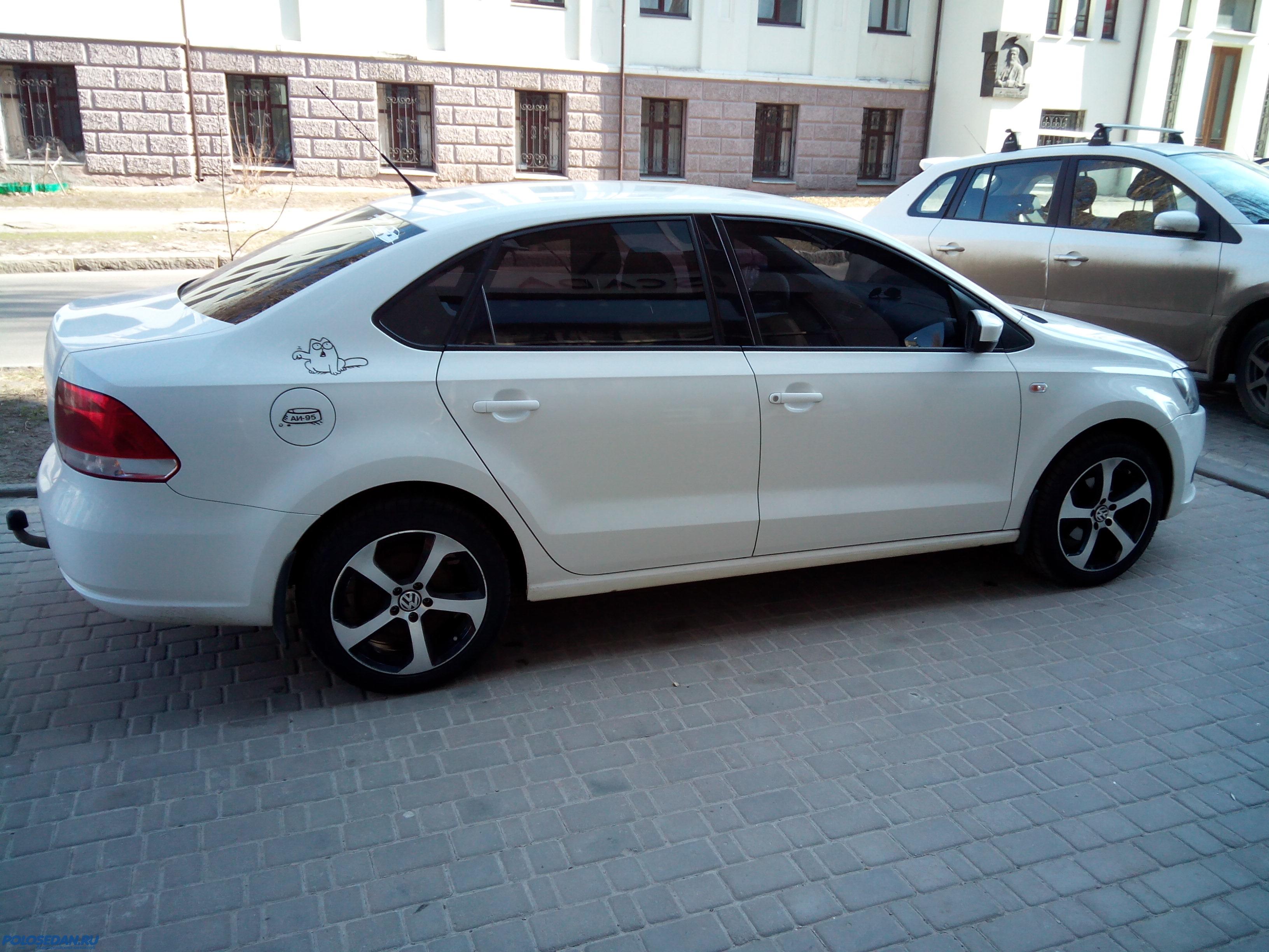

Всем привет!
Хотел бы попросить помощи в выборе дисков R17.
Если я правильно всё понял, то к нам подходят параметры 5x100, 6-6.5, 35-40, 57.1.
По таким параметрам выбор дисков в магазинах очень скромный, отсюда вопрос какие параметры подойдут под R17, что бы это было без проставок и чтоб ничего не тёрло? Подскажите пожалуйста!

Добрый день всем, я тут новенький и потихоньку осваиваю форум. Прочитал многое и возникли не сколько вопросов к гуру и профессионалам. Приобрел поло седан 1.6 л. не давно, и озадачился подбором летний резины. Имеются диски.
Бренд: K&K
Диаметр: 16
Ширина обода: 6.5
Вылет (ET): 38
Количество крепежных отверстий (LZ): 5
Диаметр расположения отверстий (PCD): 100
DIA: 67.1 (Кольца тоже есть на 57.1)
Цвет: алмаз черный
Вес: 8.750
Дизайн: Андорра
Количество дисков в коробке: 1
Крышка: Вставка R09
Лейбл: Линза КиК 60 Л-12
Модель: Андорра
Форма крепежных отверстий: конус
Максимальная нагрузка: 640
Номер чертежа: КС454
Вот и хотел поставить резину 195/55, 205/50, 205/55. (но не как не могу выбрать размер) Критерий резины, чтобы было помягче главное. И в совокупности с диском не сильно влияла на подвеску и динамику разгона и торможения (но я думаю это не сильно критично) Проживаю в городе где дорог почти нету (есть но они сошли вместе со снегом). Да хотел диски 15 стандартные для данной модели но к сожалению уже 16 были.
205/50 по мне будит жестковато. Да и где выходы есть на дешевую резину там такие размеры нечасто встречаются.
195/55 самое оно золотая середина — но что-то читал что резина может стать домиком (только не понял немного это при ширине обода 6,5 или 7 (у меня 6.5) будит домик или нет?
205/55 самая распространенная — но немного будит тереть о задний правый локер при поворотах и нагрузки на заднею ось? Или еще где-то будут проблемы?
Вот и спрашиваю совета какой размер резины поставить чтобы помягче и без особых проблем было. Лично скланяюсь к 195/55 или классику 205/55
Прошу не кидаться тапками и не глумится, просто у бывалых спрашиваю мнение, для меня оно очень важное.
И хотел уточнить для данных дисков, какие размеров болты четко подходят на поло?
Сообщения: 1127
Откуда: Мичуринск
Поблагодарили: 587 раз.
195 на 55 домиком не будет. Можно ее и на 6,5 и на 7 одеть. Это вообще не существенная разница. Если бы 175 на 8 натянули, тогда домик. 205 на 55 мое ИМХО будет по тракторному смотреться и тереть немного. По поводу жесткости все зависит от модели резины и фирмы. 205 на 50 и 195 на 55 по высоте корта отличаться будет не сильно. Разница в цене смотрите если Вам это критично

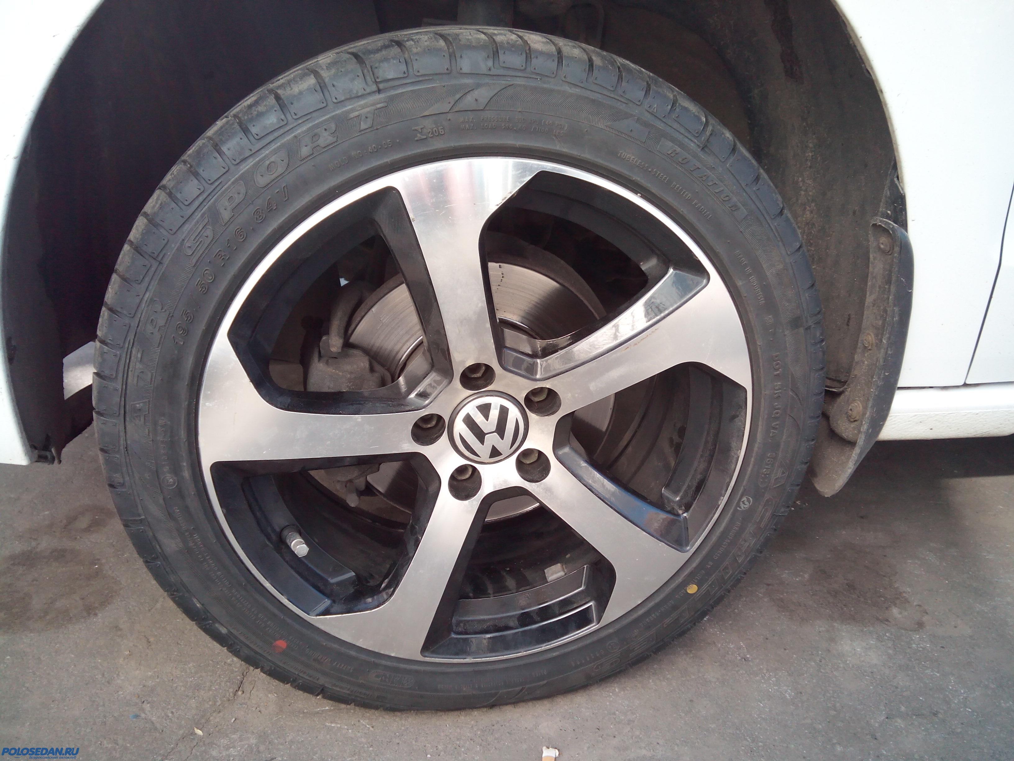

Диски GTI replica TR-138 5x100. Резина Achilles ATR SPORT 195/50 R16

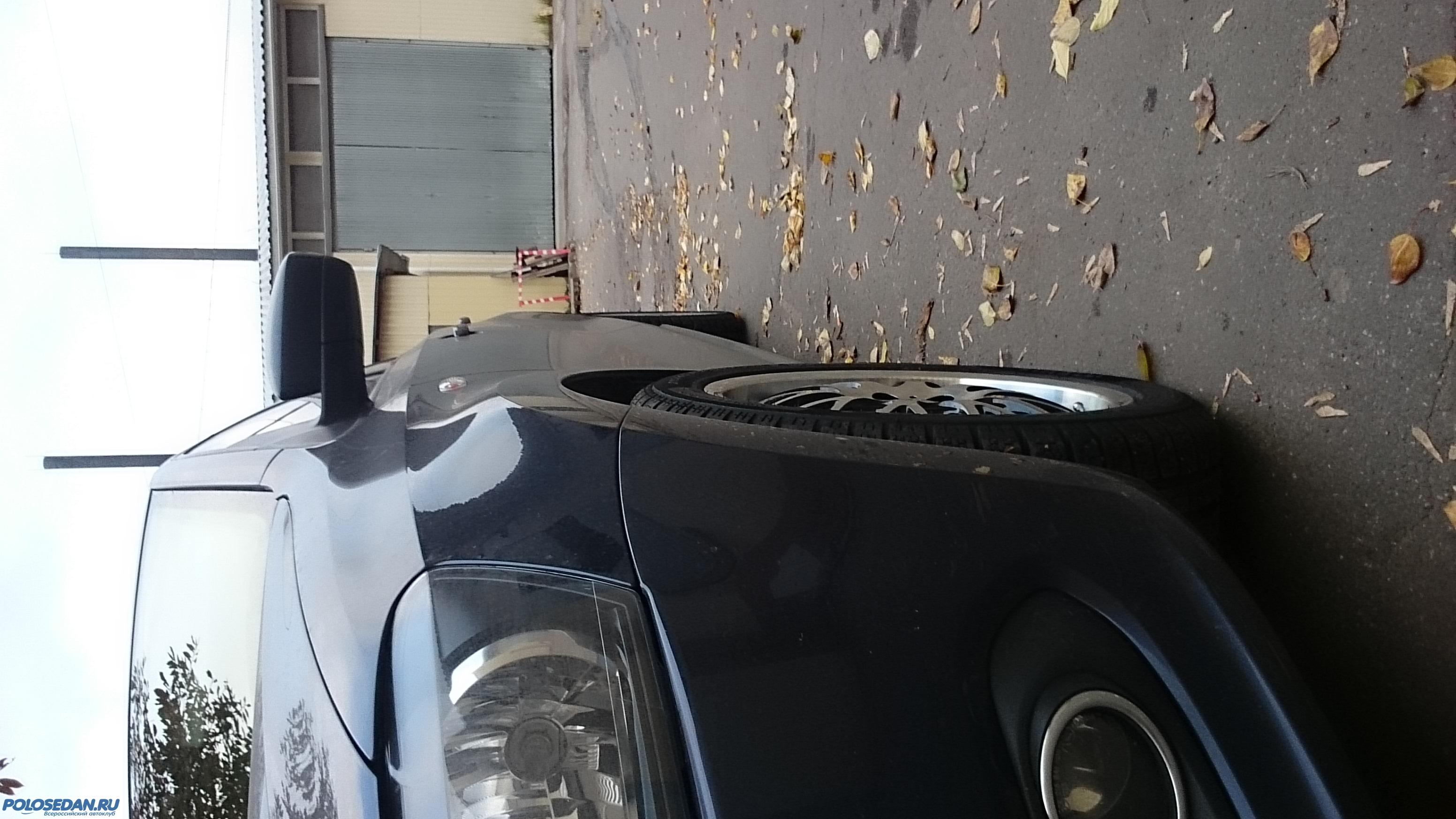

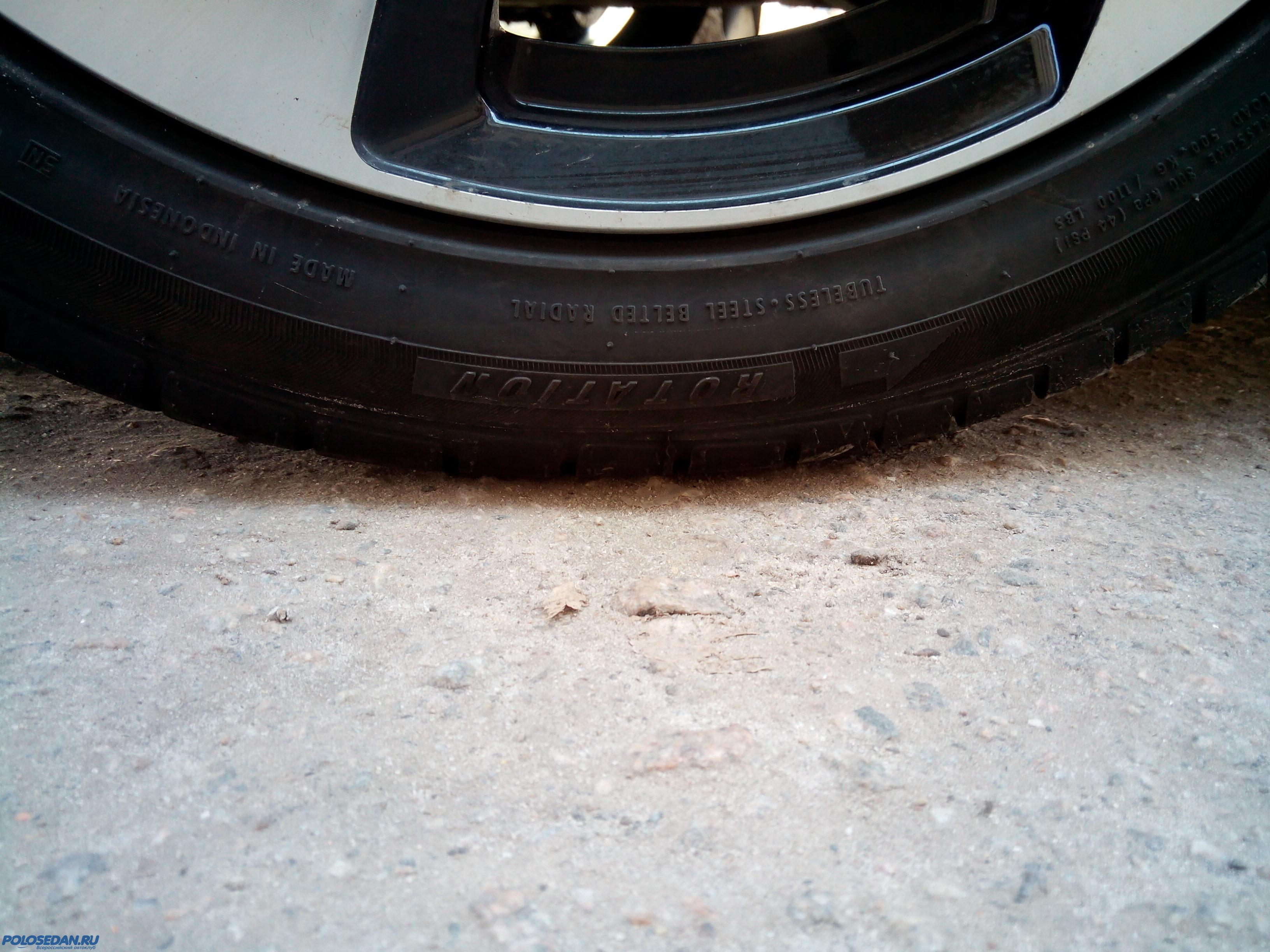

Хотел одно, а в итоге получилось так:
R16,и больше.
Диски: Rial Bavaro polar silver 6,5x16 5/100 ET38 d57,1
Резина: Dunlop Sport Maxx RT 205/50/16
