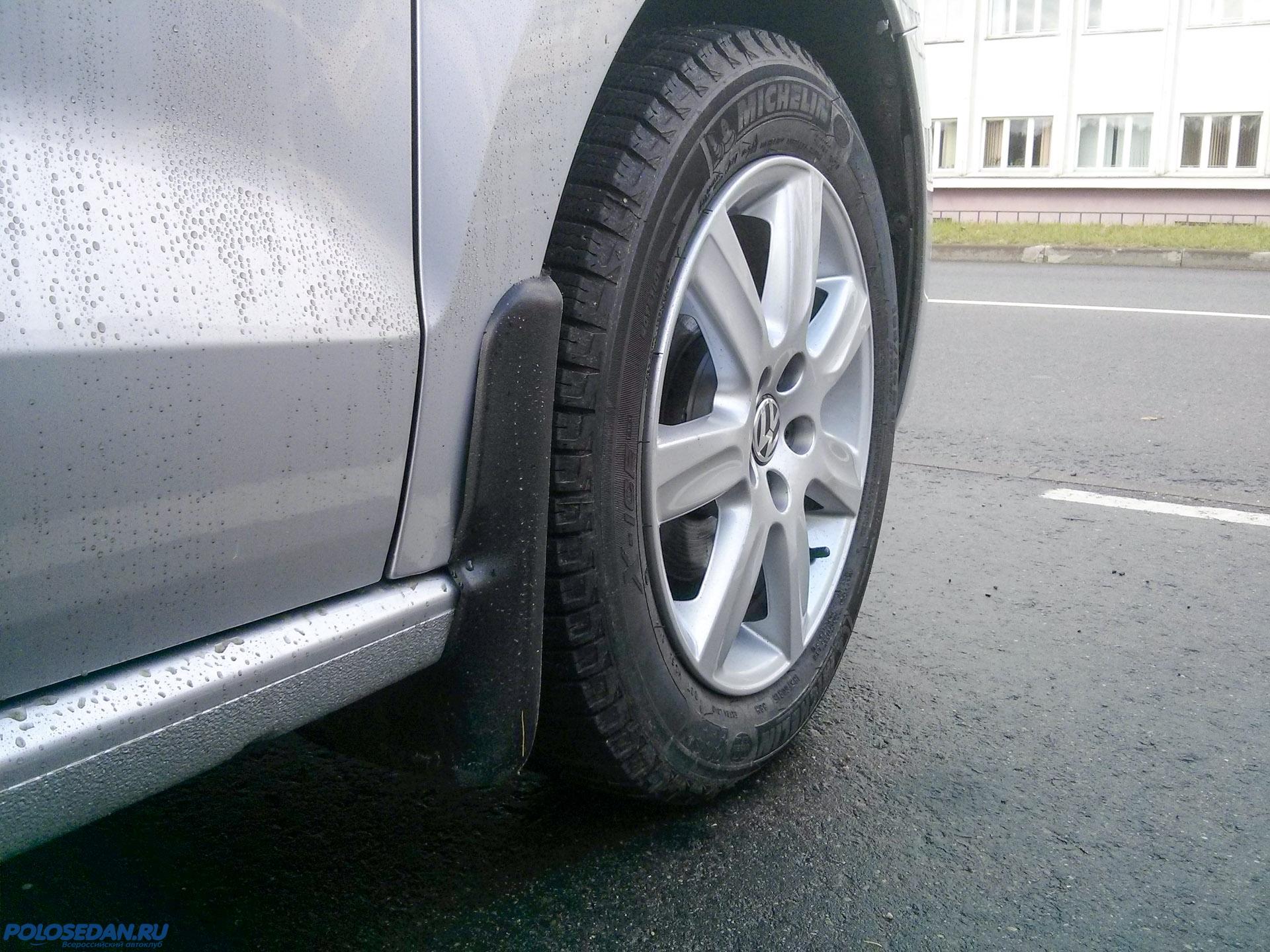

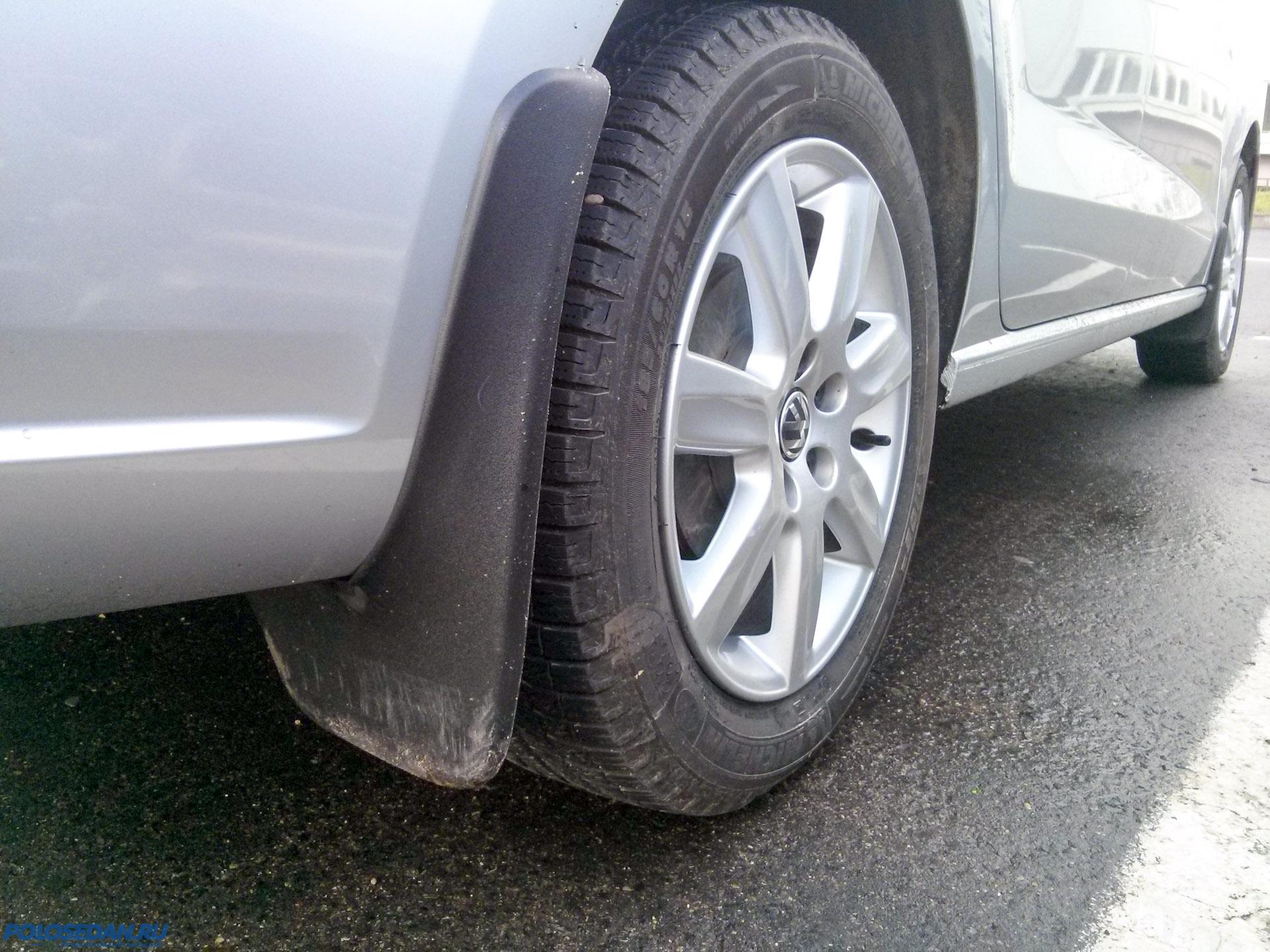

Leonardo писал(а):
DRON 33, вполне вероятно... скину фотки, покажу ALev, если его глаз алмаз заподозрит неладное, съезжу туда же, подкачают пусть))
Этг прописная истина . И купи уже манометр :-)
Зарегистрирован: 16 окт 2014, 12:24
Сообщения: 18
Откуда: Россия
Сегодня мне уже не так кажется различие))

Volkswagen Polo седан (2013)
Зарегистрирован: 17 авг 2012, 14:45
Сообщения: 125
Откуда: Минск
Благодарил (а): 102 раз.
Поблагодарили: 28 раз.
Имя: Антон

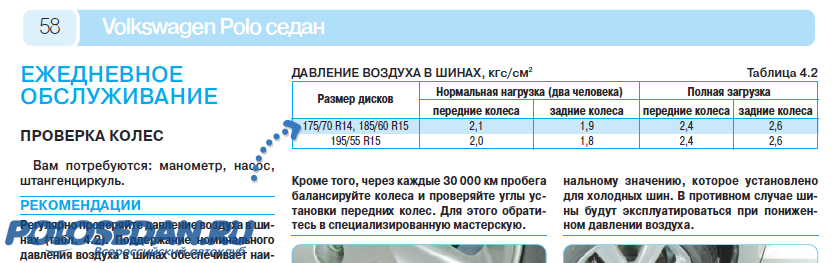

По мне так нормально. Ну может вдул бы на перед 2.2. Кстати, на 14" помоему рекомендуют 2.1 - 2.4
Зимние шины для поло седан
2014-10-21 11-12-33 Руководство по эксплуатации и ремонту.pdf (ЗАЩИТА) - Adobe Acrobat Pro.png [ 81.28 КБ | Просмотров: 6612 ]
Что там на лючке бензобака, не помню, написано.

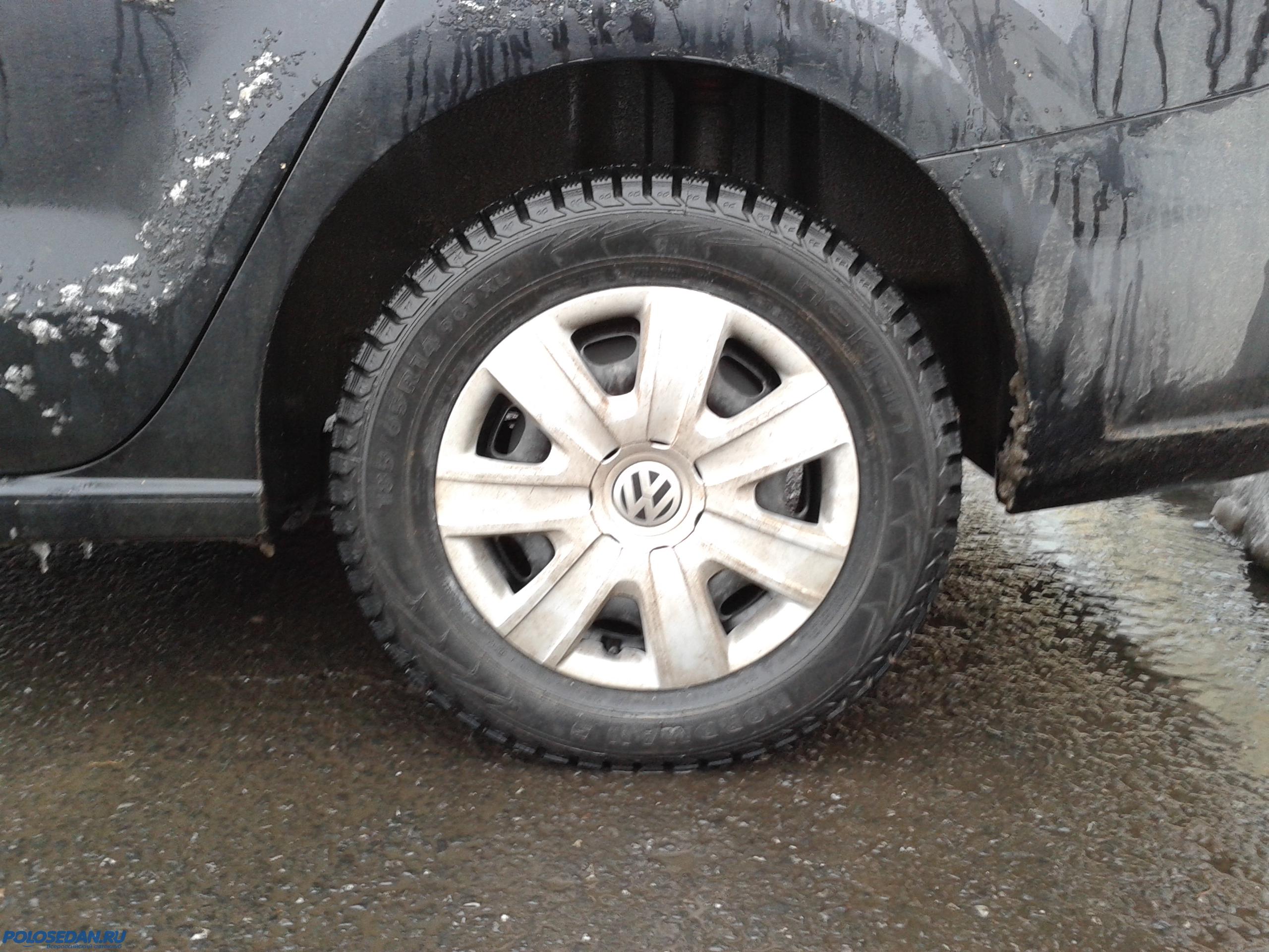

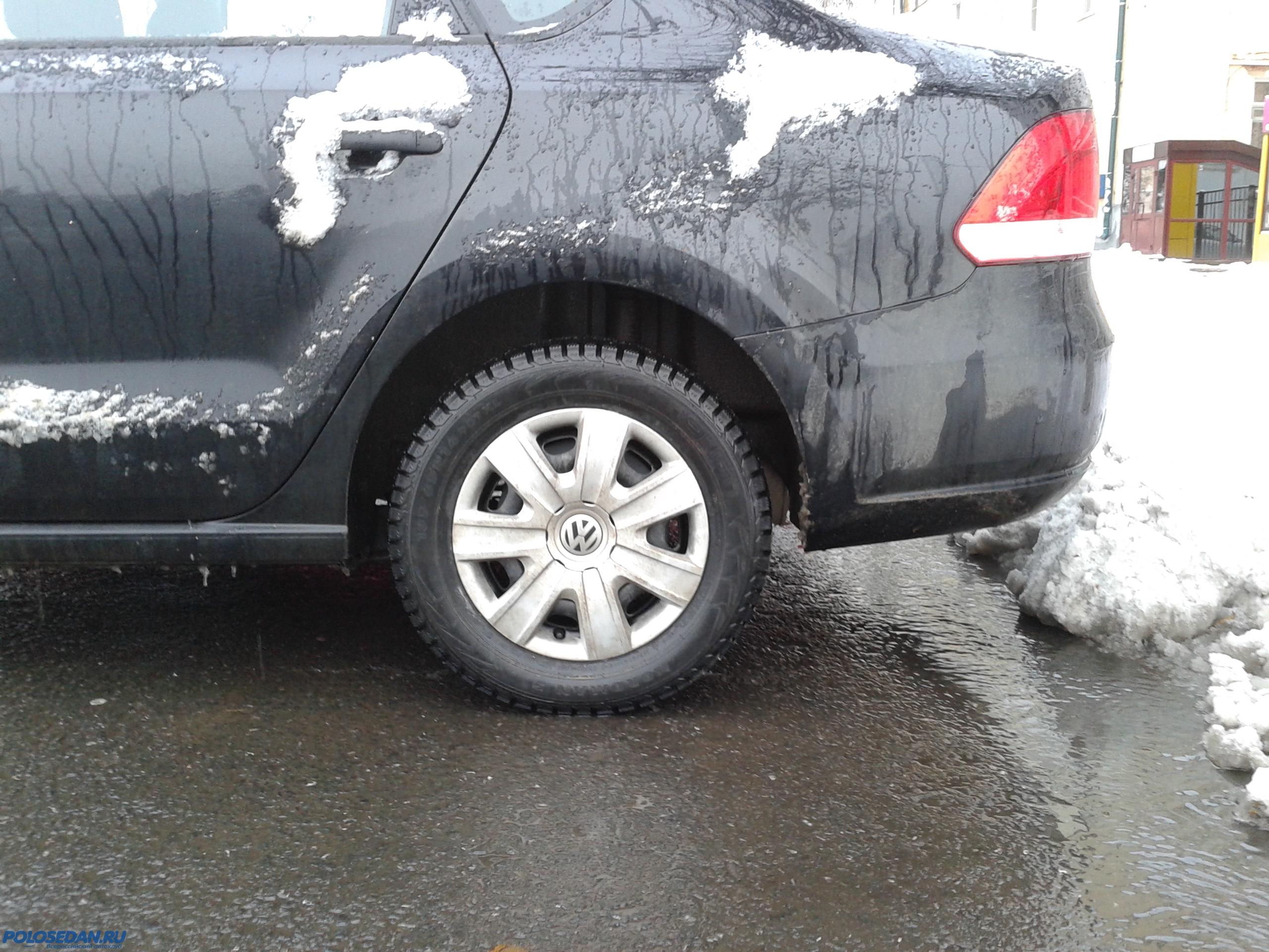

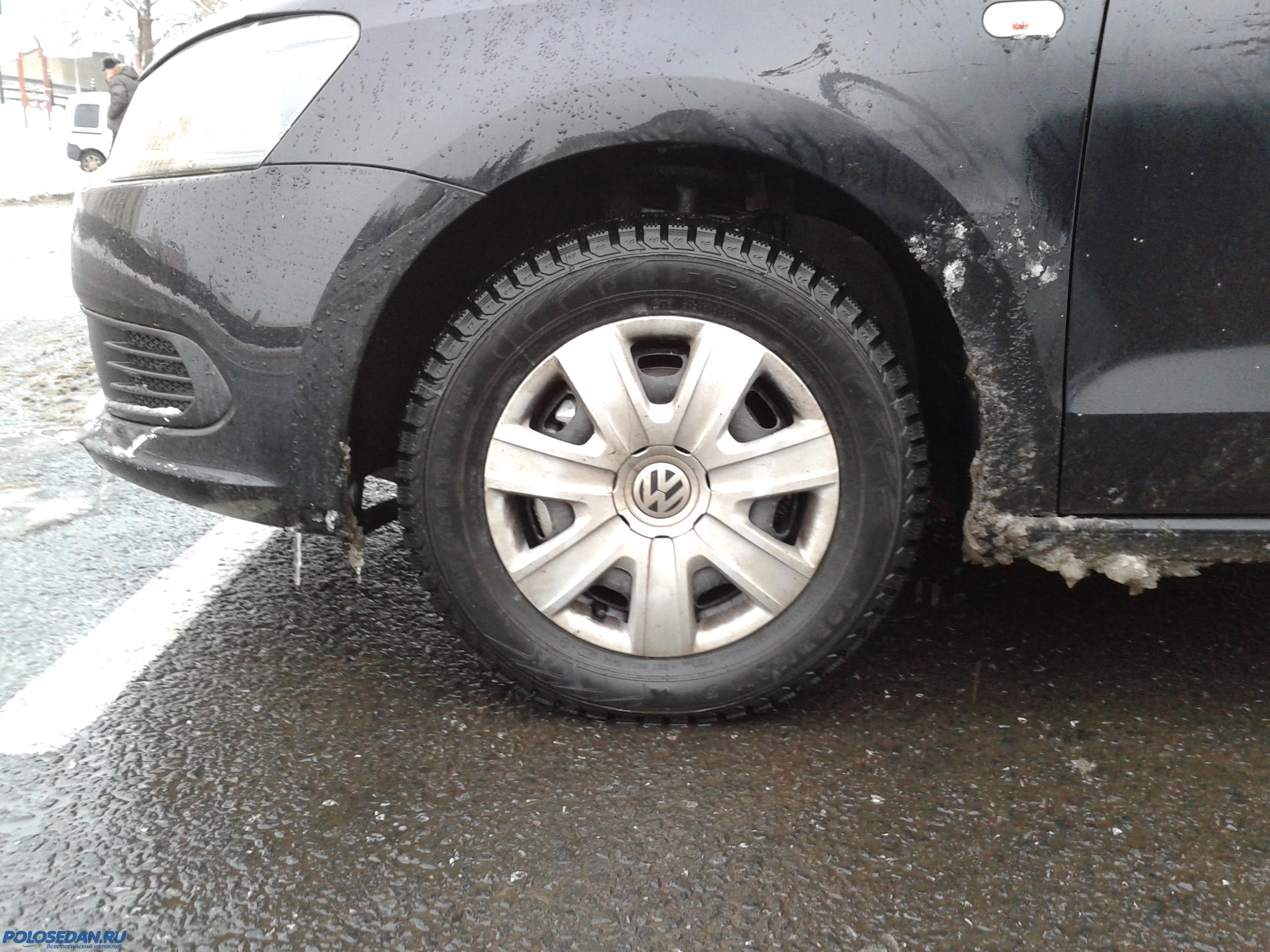

Для сравнения мои 185/60 R15 88H XL (надуто по кругу до 2.1):
IMG_20141021_105351.jpg [ 560.26 КБ | Просмотров: 6612 ]
IMG_20141021_105343.jpg [ 606.98 КБ | Просмотров: 6612 ]
IMG_20141021_105333.jpg [ 527.61 КБ | Просмотров: 6612 ]
IMG_20141021_105323.jpg [ 548.35 КБ | Просмотров: 6612 ]
IMG_20141021_105316.jpg [ 608.23 КБ | Просмотров: 6612 ]
А так манометр в помощь, только не китайский. А лучше с компрессором, надо - подкачал, не надо - спустил, сам использую Беркут R15 (с пассажирской двери воткнул в прикуриватель и обошел все 4 колеса без проблем) и проверяю раз в месяц, после шиномонтажа и при перепадах температур - чаще.

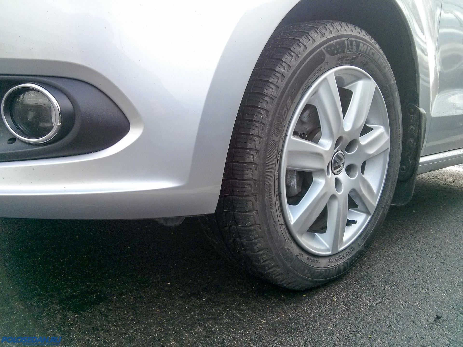

купил Goodyear ultragrip ice+. отличная резина. выбор пал на резю основываясь на тесты,много чего читал,много и иностранных. По эксплуатации скажу от себя что резина мягкая и не шумная (особо), думал будет шуметь,ведь протектор раскосый,но нет. Отлично тормозит на сухом и мокром асфальте,на снегу отлично,про лед не знаю,мало его в Москве))) рекомендую жителям крупных городов,загородом наверно лучше шипы,но по моей практике,дорогая именитая липучка не сильно уступает
