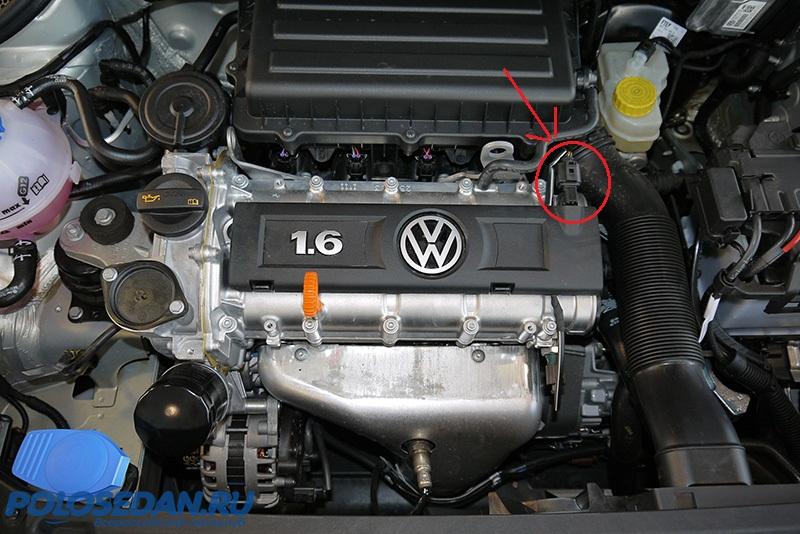

Смотри стрелку.
Посторонний шум в двигателе? Обсуждение проблем и их решение
1.jpg [ 194.72 КБ | Просмотров: 4853 ]
