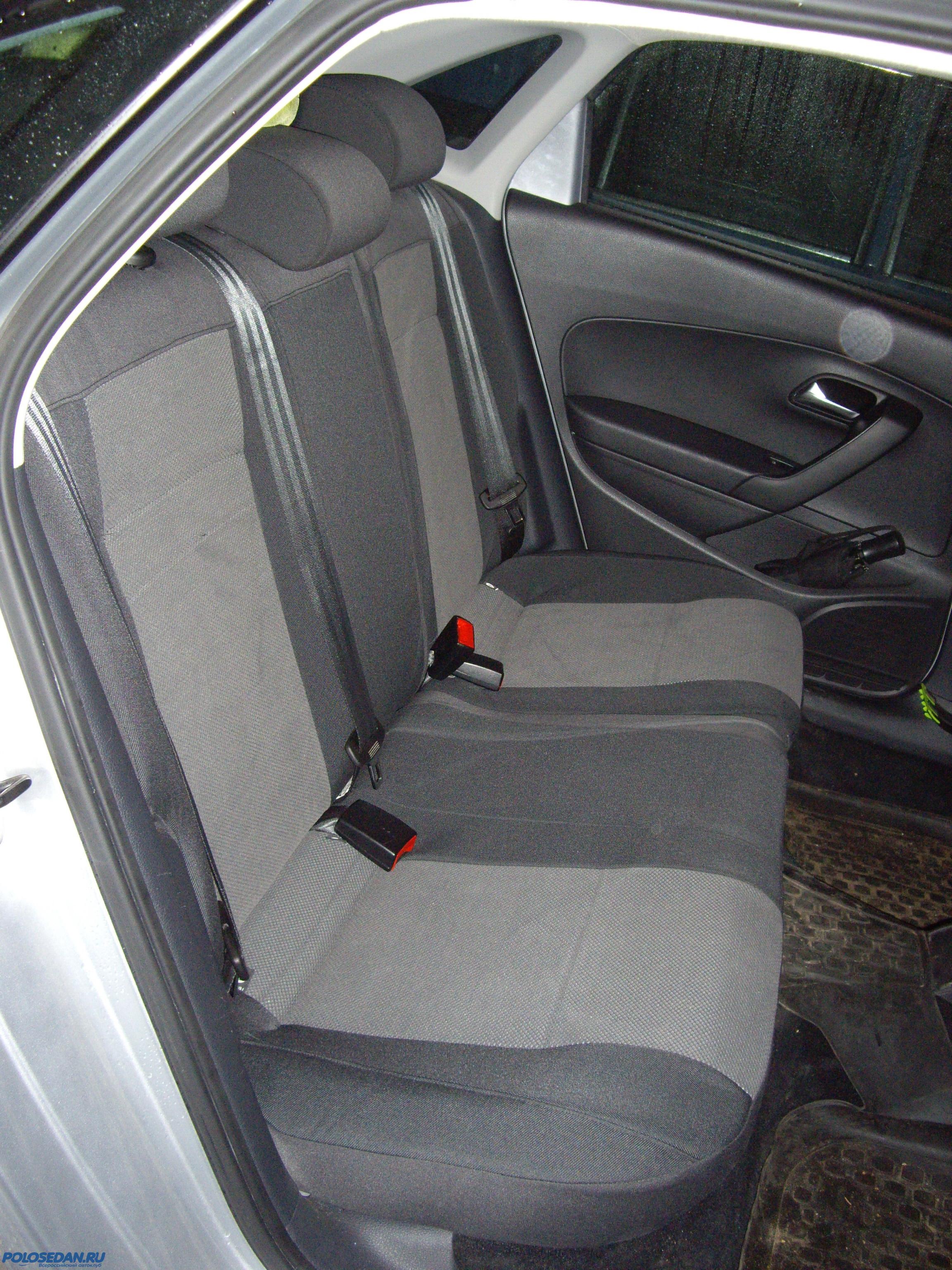

Так как год назад были установлены спорт-сиденья от Шкоды Фабия Монте Карло, то задний диван оставался не в той цветовой гамме и не из того материала. Что бы это исправить, летом была куплена обивка от задних сидений все той же Шкоды Фабия Монте Карло, но руки дошли только сейчас. )) Все бы ничего, но размеры диванов отличаются, причем не в счет полика. У фабии диван уже и просто взять и поменять обивку не получилось. Вдобавок она отличается по способу крепления на самой основе. В общем пришлось отдавать в ателье (благо матушка там работает) и комбинировать фабийную обивку с родной. На мой взгляд получилось нормально. Главное теперь салон смотрится более гармонично и завершено.
Замена передних и задних сидений на VW Polo sedan
IMGP3352.JPG [ 2.42 МБ | Просмотров: 6978 ]
IMGP3355.jpg [ 2.94 МБ | Просмотров: 6978 ]
