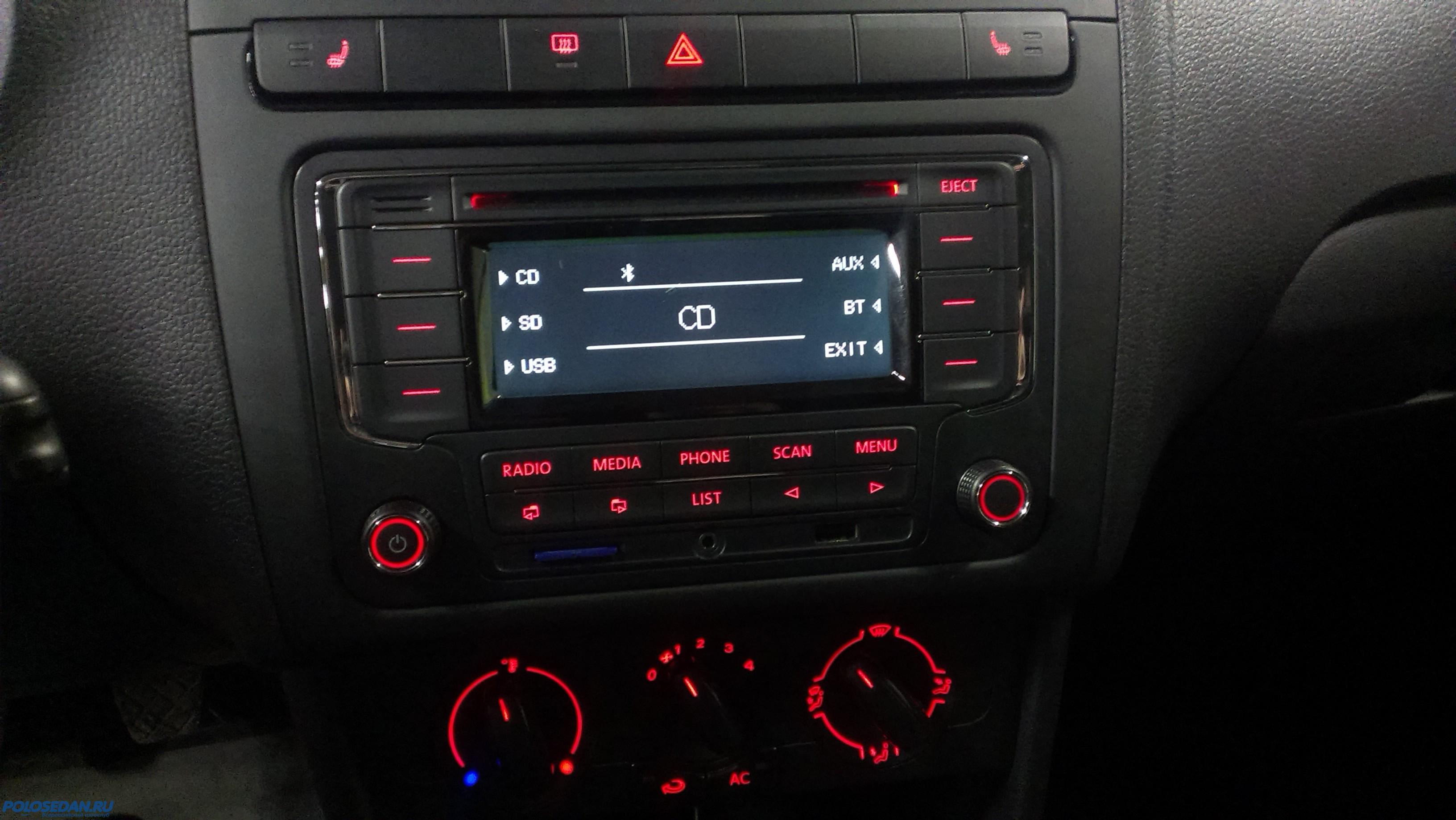

Доброго времени суток господа. Начну с самого начала. Я из Москвы. У меня Поло седан выпуск начала 2012 года. В комплектации автомобиль поставлялся без магнитолы. Бывший владелец автомобиля поставил китайскую дешевую магнитолу, которую я решил сменить на штатную RCD 320 с блютуз. Купил через сайт Авито магнитолу БУ RCD 320 с блютуз. При подключении оказалось, что не работает подсветка, не работает БТ, не реагирует на ключ и т.д. :-(
И тут я начал добывать информацию как подключить данное устройство, чтобы все работало. Звонил к дилерам в Авто Ганзу (ничего конкретного они мне не сказали, предложили записаться к ним на установку магнитолы, а к ним только попади, без штанов оставят). Начал поиск информации по форумам. Информации оказалось очень много и она противоречивая. Мной было принято решение, попробовать самому подключится к CAN шине через приборную панель. После часа ковыряний у меня ничего не вышло. О как я был расстроен! :cry:
Но оставалось еще много вариантов которые я нарыл на форуме:
1. можно попробовать подключится через блоки которые находится где-то под педалями
2. можно купить CAN эмулятор и обмануть с помощью него систему магнитолы
3. и последнее что я могу сделать - это вскрыть корпус магнитолы и припаять проводок к плате и тогда заработает подсветка, но не будет притухать монитор, и не будет работать блютуз.
Было принято решение, поехать к знакомому электрику пусть он посмотрит своим опытным взглядом. Приехал к нему и давай рассказывать, что я вычитал на форуме и учить его, что ему нужно делать и куда обратить внимание и что делать, если не получится подключиться. :evil:
На что он сказал, успокойся и пойди погуляй. На мое предложение в помощи он ответил, что лучшая помощь это чтобы я не мешал ему и удалился. Я оставил его в покое, а после он подошел с улыбкой и сказал, что все работает, и чтобы я шел и принимал работу. О как я был счастлив. Моя магнитола заработала. 014_
Теперь работает подсветка и притухает монитор при включении габаритов и ближнего света. Магнитола начала видеть ключ зажигания и заработал блютуз.
Вот моя магнитола RCD 320 с блютуз.
Установка RCD 320 своими руками на VW POLO седан
IMAG0143.jpg [ 818.19 КБ | Просмотров: 6504 ]
Вывод: КАЖДЫЙ ДОЛЖЕН ЗАНИМАТЬСЯ СВОИМ ДЕЛОМ.
