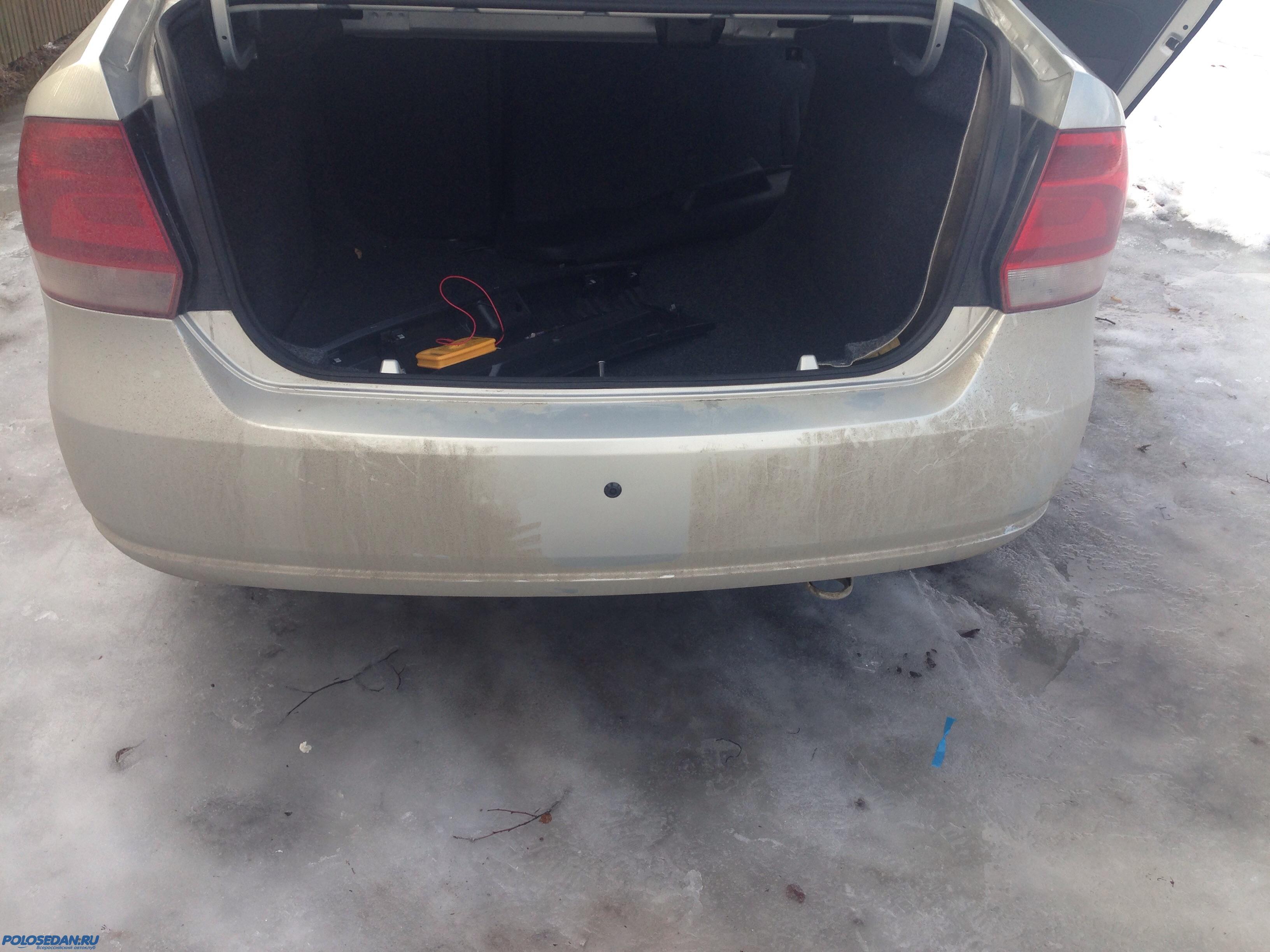

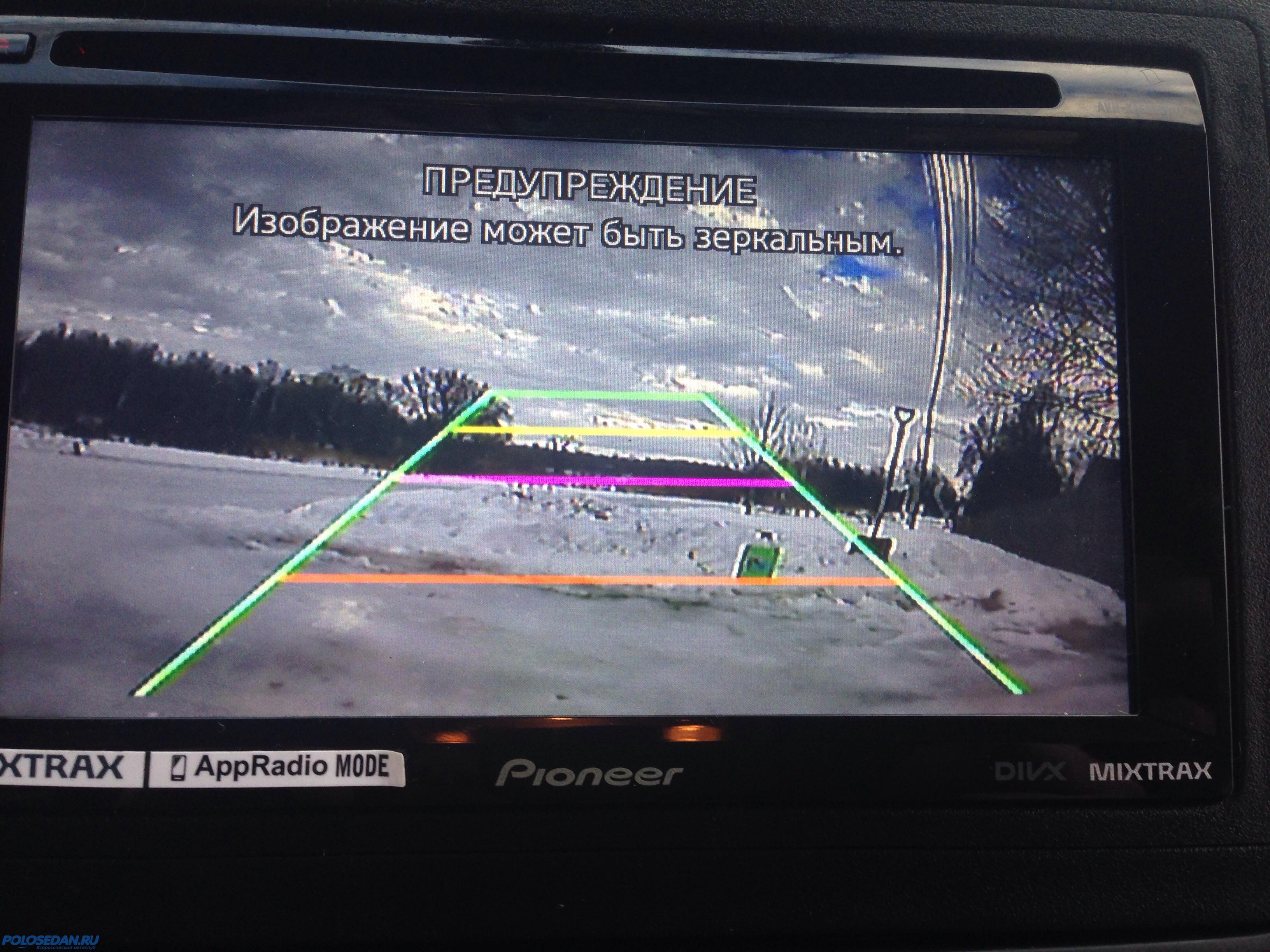

Здравствуйте!
Кто знает подскажите пожалуйста. Установил камеру intro vdc-001
Она врезная, по идеи должна смотреть ровно. Врезал в бампер. Но она смотрит в небо. Фотка в аттаче. Что делать?
Спасибо.

а куда врезали то?
Зарегистрирован: 10 мар 2015, 10:44
Сообщения: 5
Имя: Егор
В бампер. Как сказали продавцы. Ну всё равно больше ее не куда не врезать. [usr][/usr]

Имя: Егор
Может ее нужно было врезать ниже, где бампер закругляется
Мне потом эта мысль в голову пришла. Но всё равно если она врезная, она должна смотреть прямо или вниз, но не как не вверх.
Пробывал переворачивать, но тогда изображение на мониторе переворачивается.

Имя: Егор
Если вы ее конструктивно неправильно поставите,она может даже в бок смотреть. Сейчас нужно включать очумелые руки и мастерить чтоб она смотрела вниз
Думал на счёт сделать проставку, но чтобы она смотрела вниз, нужно очень сильно её наклонять, и это не есть хорошо. Просто думал, может кто нечто подобное ставил и была ли у него такая проблема. На данный момент тогда прощё потратить 2-3 тыс и купить камеру с глазом который поворачивается куда захочешь. Но я думаю в движении он не будет "гулять"?
