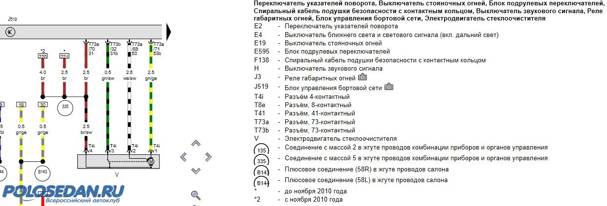

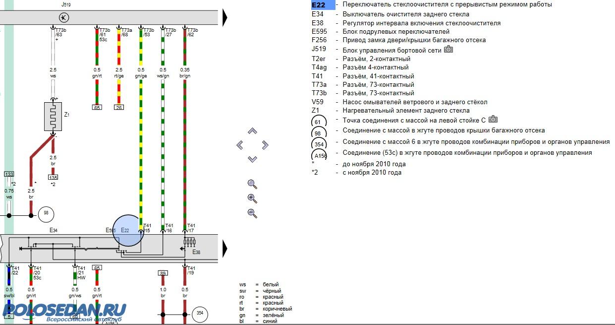

Я хоть и не электрик, но попробую описать работу электрической цепи дворников (с картинками). Если чего не так написал - знающие люди, поправьте.
После поворота ключа зажигания через предохранитель SB2 (предохранитель блока подрулевых переключателей) на 22 контакт 41-контактного разъема блока подрулевых переключателей подается постоянный "+" (сине-черный провод), а также, через предохранитель SB47 (предохранитель электродвигателя стеклоочистителя) на 68 контакт 73-х контактного разъема (A) блока управления бортовой сетью, расположенного в ногах водителя. Когда правый рычаг подрулевой "стрекозы", управляющий интервалом работы стеклоочистителей, находится в нейтральном положении, ничего не происходит (цепь разомкнута). 4-ый контакт 4-х контактного разъема электродвигателя стеклоочистителя через 70-ый контакт 73-х контактного разъема (A) блока управления бортовой сетью, расположенного в ногах водителя, соединен с "массой" (красно-черный провод).
1. Нажимаем вниз правый рычаг "стрекозы", "+" с 16 контакта 41-контактного разъема блока подрулевых переключателей посредством зелено-белого провода подается на 27 контакт 73-х контактного разъема (B) блока управления бортовой сетью. Т.к. схема проводников внутри блока отсутствует, могу только предположить, что блок, получив управляющий сигнал, выдает "+" на 69-ый контакт 73-х контактного разъема (A) блока управления бортовой сетью и по бело-черному проводу "+" подходит к 2-ому контакту 4-х контактного разъема электродвигателя стеклоочистителя. Цепь замыкается, правый рычаг "стрекозы" возвращается на свое место, щетки делают одиночный взмах, в самом верхнем положении срабатывает концевой выключатель (на 3-ем контакте 4-х контактного разъема электродвигателя стеклоочистителя судя по схеме появляется "масса", которая посредством зелено-черного провода, выходящего из 3-его контакта и приходящего на 32-ой контакт 73-х контактного разъема (B) блока управления бортовой сетью "сигнализирует" что пора бы электродвигателю вращаться в обратную сторону). Щетки "падают".
2. Поднимаем правый рычаг "стрекозы" на одно положение "вверх", "+" с 17 контакта 41-контактного разъема блока подрулевых переключателей (в зависимости от положения регулятора интервала включения стеклоочистителя) посредством красно-зеленого провода подается на 62 контакт 73-х контактного разъема (B) блока управления бортовой сетью. Блок, получив этот сигнал, выдает "+" на 71-ый контакт 73-х контактного разъема (A) блока управления бортовой сетью и по зелено-желтому проводу "+" подходит к 1-ому контакту 4-х контактного разъема электродвигателя стеклоочистителя. Цепь замыкается, далее все происходит, аналогично п. 1, разве, что щетки продолжают работать в зависимости от положения регулятора интервала включения стеклоочистителя и рычаг "зафиксирован" в первом положении.
Второе и третье положение правого рычага "стрекозы" описывается тем же алгоритмом, описанном в п. 2.
Куски электросхем с распиновками разъемов представлены ниже.
Мораль сей басни такова - "+" подается С БЛОКА на ЭЛЕКТРОДВИГАТЕЛЬ через черно-белый (при нажатии правого рычага "стрекозы" вниз) или желто-зеленый (при нажатии правого рычага "стрекозы" вверх в любое положение) провода только в том случае, если в блок поступают управляющие сигналы с проводов подрулевых переключателей. Если сигналы действительно поступают (на "входе" в блок есть напряжение), а на выходе - шишь с маслом - конец блоку управления бортовой сети (а именно куску проводников, "отвечающих" за работу электродвигателя дворников). В противном случае, возможно, где-то обрыв в проводах.

41-контактный разъем подрулевой стрекозы.jpg [ 27.82 КБ | Просмотров: 16968 ]
Стеклоочистители ("дворники") не работают!
Блок управления бортовой сетью - распиновка разъемов a и b.jpg [ 88.39 КБ | Просмотров: 16968 ]
Электросхема подключения переключателя стеклоочистителя.jpg [ 178.79 КБ | Просмотров: 16968 ]
Электросхема электродвигателя стеклоочистителя.jpg [ 166.96 КБ | Просмотров: 16968 ]
