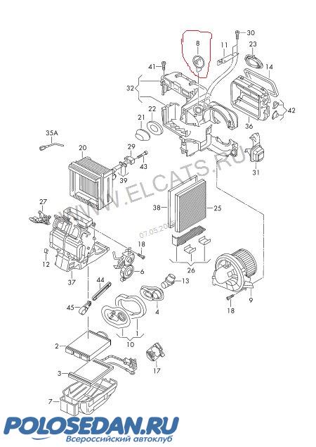

superdjorik писал(а):
А где это балластное сопротивление
На корпусе блока испарителя(климатической установки), в верхней его части. Добраться до блока балластных сопротивлений возможно только после снятия бардачка.

Вот для наглядности
Печка работает только на 4 скорости

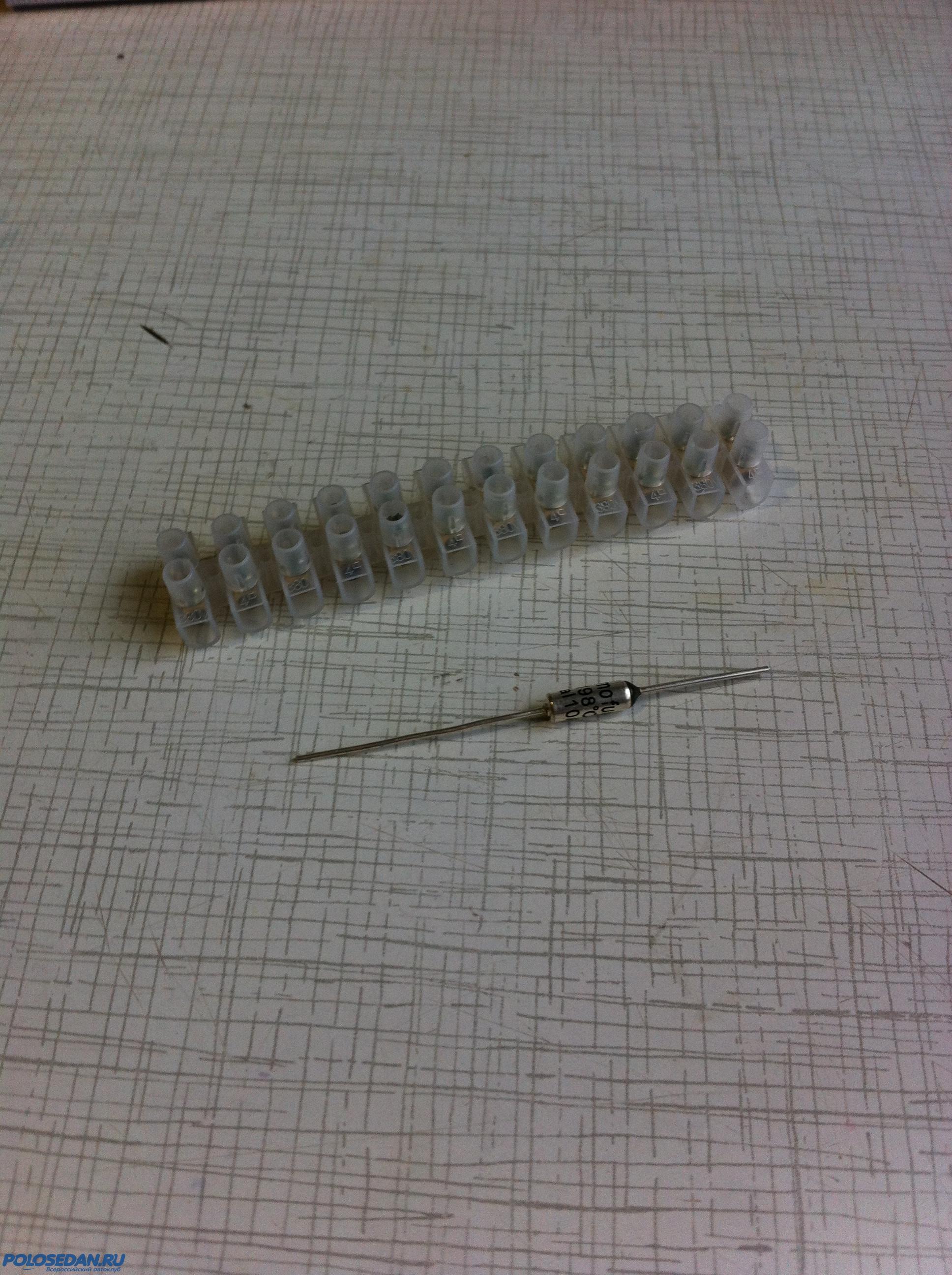

Обойдя весь авторынок, не нашел оного. Завтра праздники, ездить без печки неохота.. Заехал в радиомагазин, взял терморезистор на 240 градусов, 10 Ампер (по-идее надо 15, но их не было в наличии) за 40 рублей и колодку за 26 рублей.
Фото терморезюка и колодки:
Комментарий к файлу: терморезистор и колодка
IMG_2114.JPG [ 1.91 МБ | Просмотров: 57406 ]

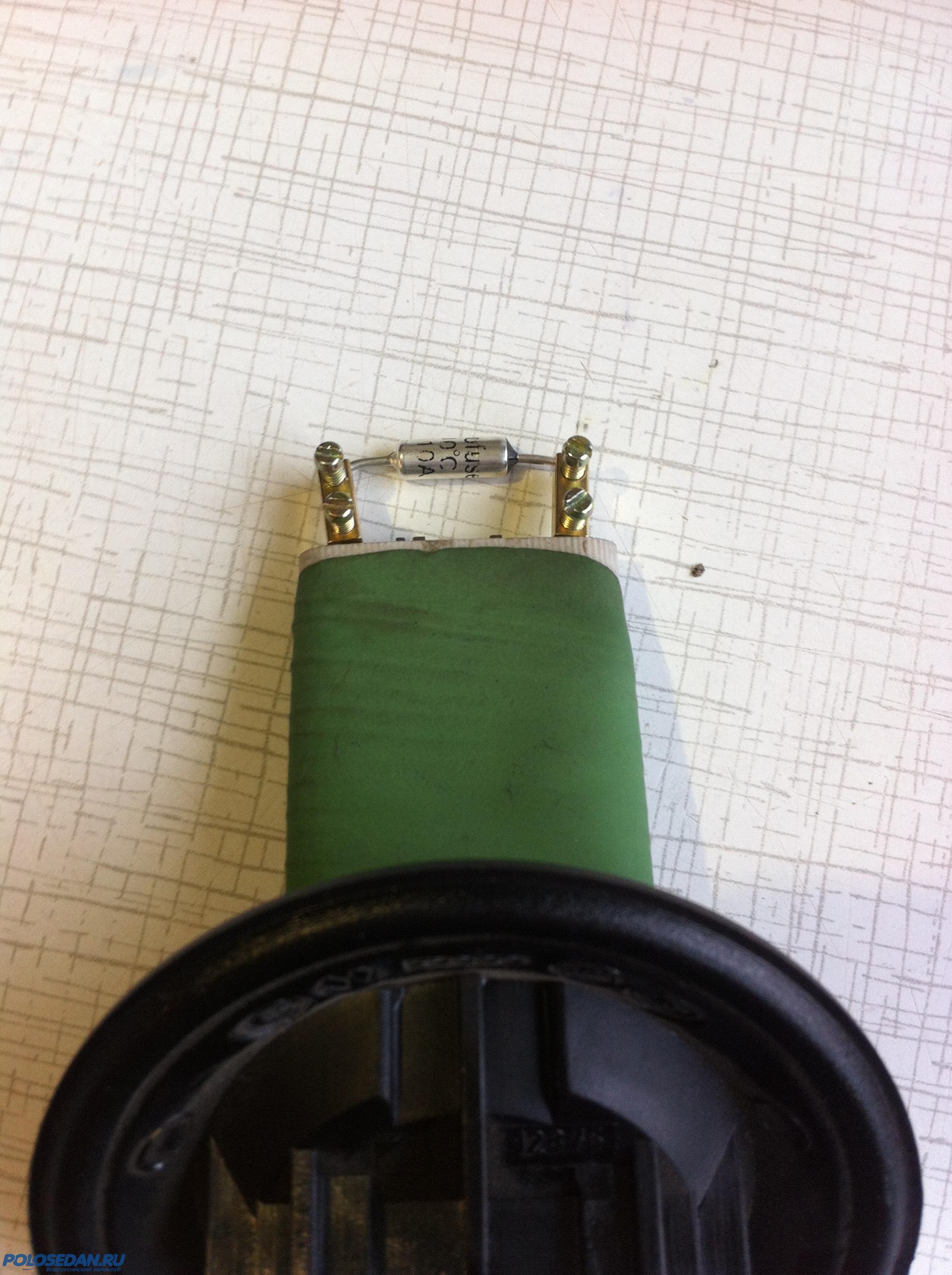

Разобрал колодку, откусил лишка с ног терморезистора и вставил. Вот что получилось:
IMG_2115.JPG [ 1.62 МБ | Просмотров: 57406 ]
IMG_2116.JPG [ 1.65 МБ | Просмотров: 57406 ]
Собрал всё обратно - работает. Как долго протянет - посмотрим))
Кстати, терморезистор прикреплен заводской сваркой. Обычной пайкой при замене не обойтись - расплавится. Или клеем, или на колодку, как у меня.
