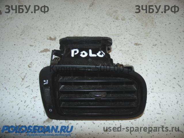

Добрый День Всем bt !!!! Хочу сделать аквапринт вот на эти замчасти! Собственно вопрос, разбирается ли он, или нет??? Если да, то как? И если можно в подробностях!!!! Всем огромное СПАСИБО заранее!!!! tachka2
Помогите разобрать воздуховоды
mozjhg.jpg [ 41.68 КБ | Просмотров: 14505 ]
Зарегистрирован: 05 июн 2014, 08:29
Сообщения: 13
Откуда: Тамбов
Про боковые все понял!!!! Подскажите, как снимается центральный воздуховод!!!! Ну очень надо!!! Желательно подробно!!! Спасибо заранее!!!

рамку майфуна снимаем, 4 самореза откручиваем майфун вынимаем, после внутри тоже ищим 4 самореза внутриней рамки откручиваем,ну а дальше ловкость рук.
немного внутренюю вытаскиваем на себя(верхнюю часть)и выводим из зацепов воздуховод.
да там еще фишки кнопочек нужно будет отсоединить.

Спасибо!!!!!!!!!!!!!!!!!! Есть еще одно маленькое недорозумение, на воздуховодах есть окантовочка, в моем случае черная глянцевая, она как бы впаяна в посадочные места рамки! Что делать? может кто сталкивался?

да она впаяна.
а вам зачем? на хром поменять?
извеняюсь тупанул.
эту рамочку только пайку разбирать как то.

Нет, я занимаюсь аквапринтом, ну как говорится сапожник без сапог, поло, при чем мой у меня первый в принте!!!! Поэтому на время покрытия снять, а потом одеть! Реально или нет??? Если Да, то как?

в принципе пайку аккуратно каким то образом снять,а потом на зад можно и на клей посадить

ну каким образом запаянный пластик сделать так чтоб обратно запаять?
если при разборе этой пайке кирдык.
можно оккуратненько попробывать высверлить верхнюю часть пайки
а обратно на термо клей,если потом нужно будет разобрать ее достаточно будет подогреть и клей станет мягкий, и вытаскивай опять.

Нет там никакой пайки, все на защелках. Достаточно не сложно снимается маленькой плоской отверткой

Коль, у меня полик 2014 года, вчера снял рамку, там реально ободок то ли впаян, то ли на клей присобачен, так и не понял! Сильнее чет очкую тянуть!

Ну спорить я не буду, разбирал только 2 воздуховвода, там просто защелки. И такие длинные выступы были. Их надавил, и потихонечку защелки снял, с самой нижней по центру пришлось повозиться. Правда у меня 11 год) оба были

Так что наверное высверливать?

Даже с трудом представляю как там высверливать) Сфотай покажи. Может пояльничком аккуратно
