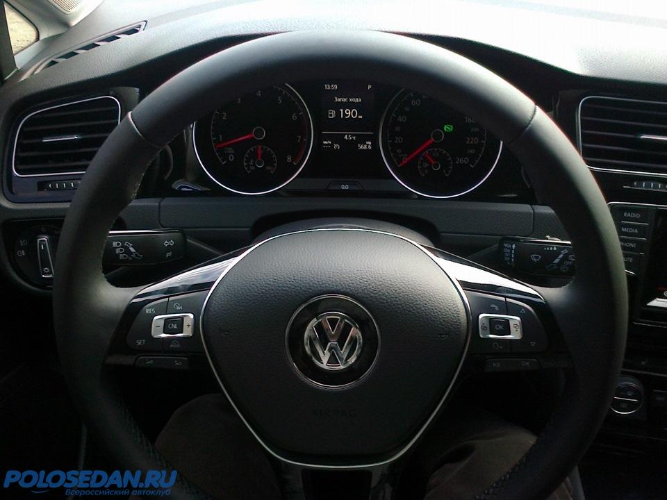

В своё время замутил круиз на блоке 087H. С заменой подрулевого с качелками и справа, и слева.
Сейчас появился в моём поле зрения руль от Golf 7. Очень похож на наш рестайлинг.
Руль от polo GTI
Golf7_wheel.jpg [ 158.65 КБ | Просмотров: 6987 ]
И на руле есть кнопки для круиза. Хочу такой ))
Знать бы наверняка, что нужно для того, что бы заменить свой старый руль (никакой) на новый от Golf 7 со всеми кнопками и что бы всё работало.
Что мне удалось нарыть.
Номер руля: 5G0 419 091 DGE74.
Не знаю точно, но видел, что есть гейтвей в руле с номером 5Q0 907 530M. Нужен ли он?
Может он решит проблему подсветки?
Дмитрий, боюсь не получится реализовать твое желание. Новый гольф построен на новой платформе, и его электроника не совместима с нашей. Встать то он встанет без проблем, и даже если получится пошаманить, максимум удастся задействовать кнопки магнитолы и может быть БК, что будет равносильно рулю от обновленного седана. А вот заставить работать кнопки круиза и другие - без вариантов, не получится этого сделать.
