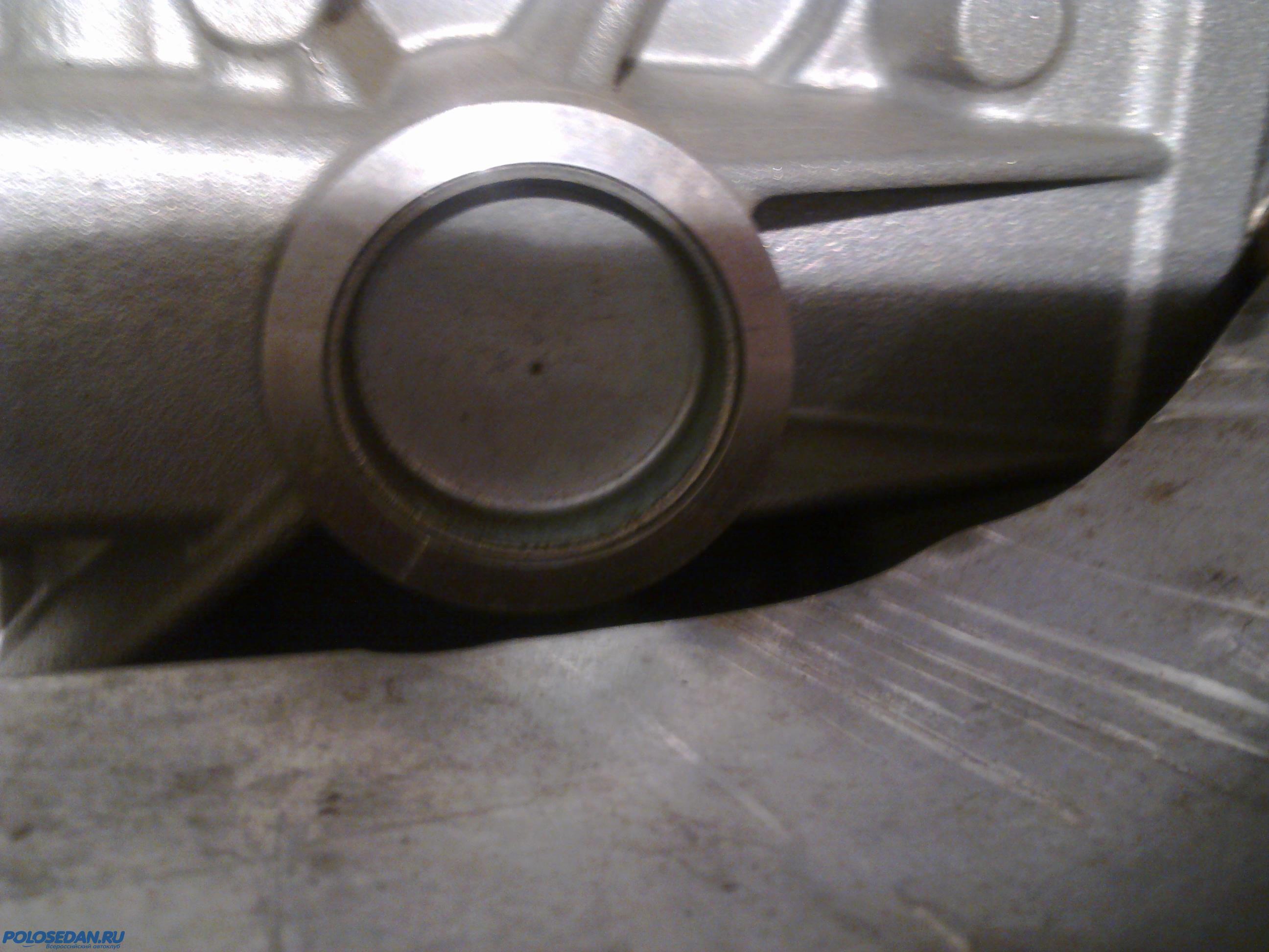

Сегодня углубился в изучение предпусковых подогревателей и вот что нашёл:http://www.defa.com.ru/podogrevateli/ меня заинтересовал данный тип потому, что при такой конструкции обогревателя не нужно: резать шланги штатные, греется непосредственно сам блок, без участия шлангов, не нужно париться с размещением корпуса подогревателя в подкапотном пространстве, на процесс прогрева не влияют термостаты и т.д и как мне кажется простота установки....
Для был всего один вопрос есть ли на ниших двигателях подобное отверстие зачеканеное пробкой...?
Сегодня вооружившись зеркалом и фонариком стал лазить по задней стенке двигателя - пусто..... потом уже расстроившись вдруг обнаружил впереди около теплового кожуха впускного коллектора то, что искал ( наверняка те кто снимал кожух видели эту технологическую пробку...

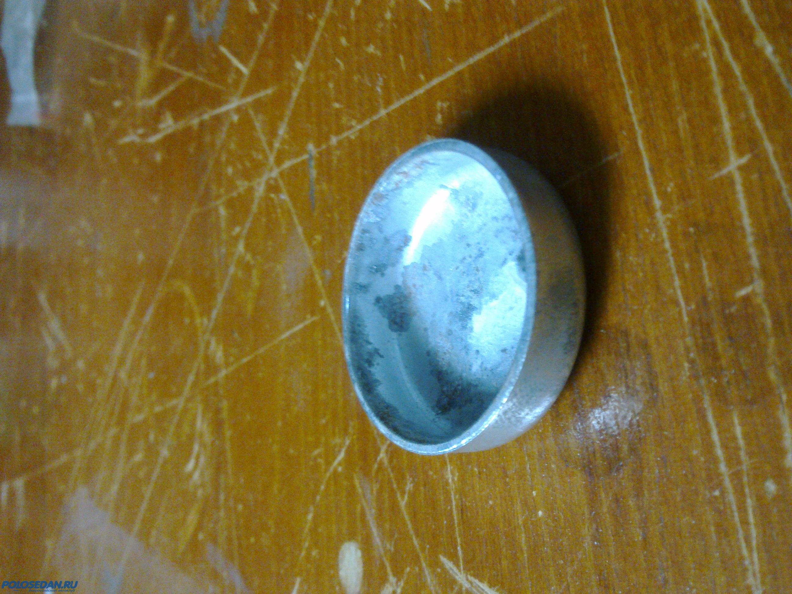

Встала задача, как её померять. Лазил со штангелем и так и сяк - неудобно.... И тут меня осенило.... от предыдущей авто (Ауди б-4) осталась такая (там у меня она выгнила и я её заказывал в автодоке ( 50р помоему) (заказывал две - одна осталась) вот я её и прикинул - и точно тот же размер. Прикинуть было просто, наша пробка загнана в блок на пару мм глубже и приложив свою пробочку обратной стороной - всё стало ясно.... её да же подзакусило...
Теперь у меня не осталось сомнений в возможности использовании такого типа подогревателей...
Вопрос лишь один нужно подобрать подогреватель, чтобы обеспечить посадку и герметичность....
Если вдруг у кого то или у Ваших знакомых есть убитый движок CFNA ,Было бы хорошо глянуть полость под ней , чтобы определится помимо диаметра подогревателя еще и с его конфигурацией ( типа чтобы не упёрся куда...)
