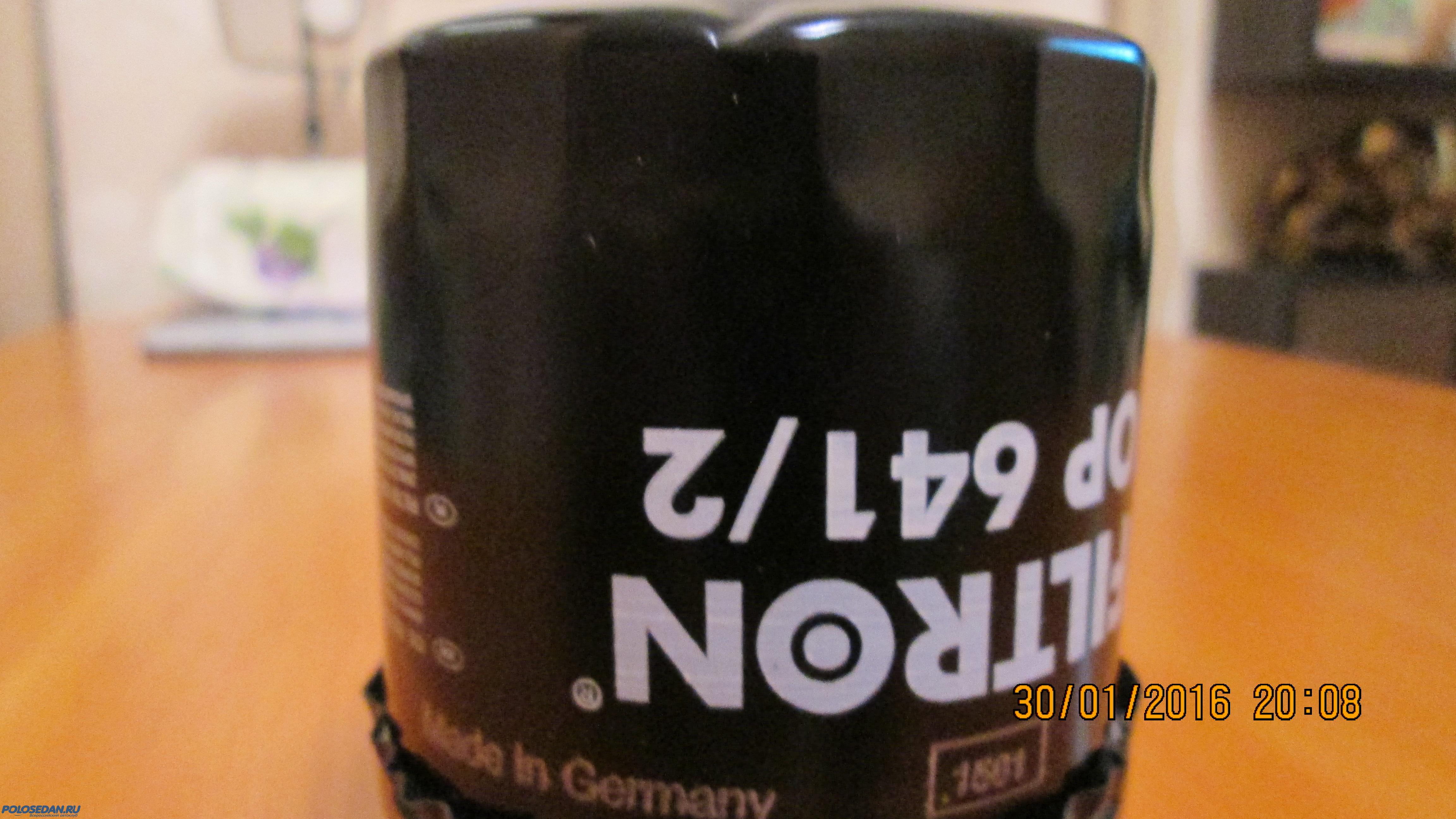

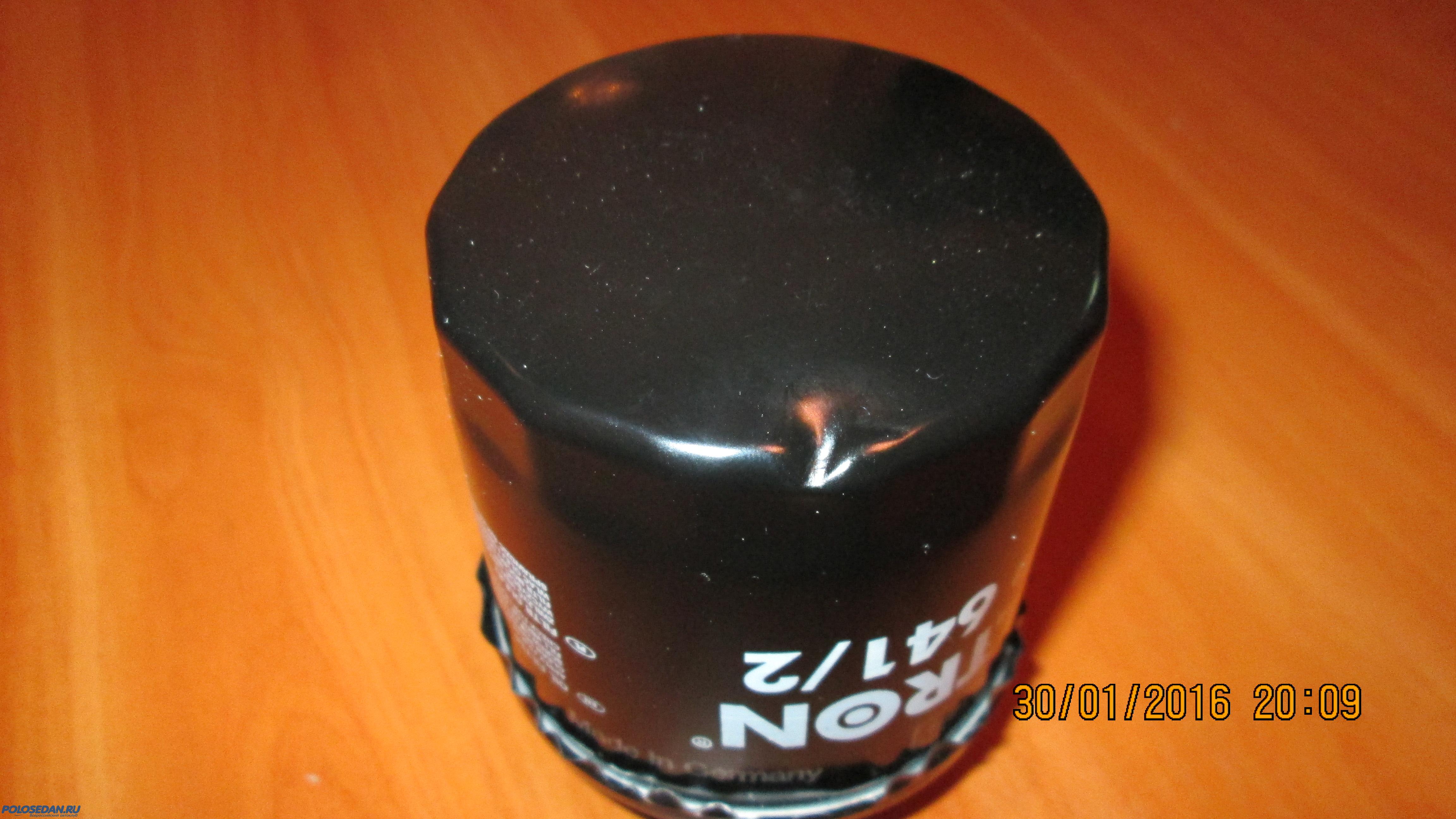

Помогите пожалуйста, купил фильтр, не не посмотрел сзади, а он помят, можно ли его устанавливать или как-то проверить его работоспособность.
Я бы не стал ставить такой.
